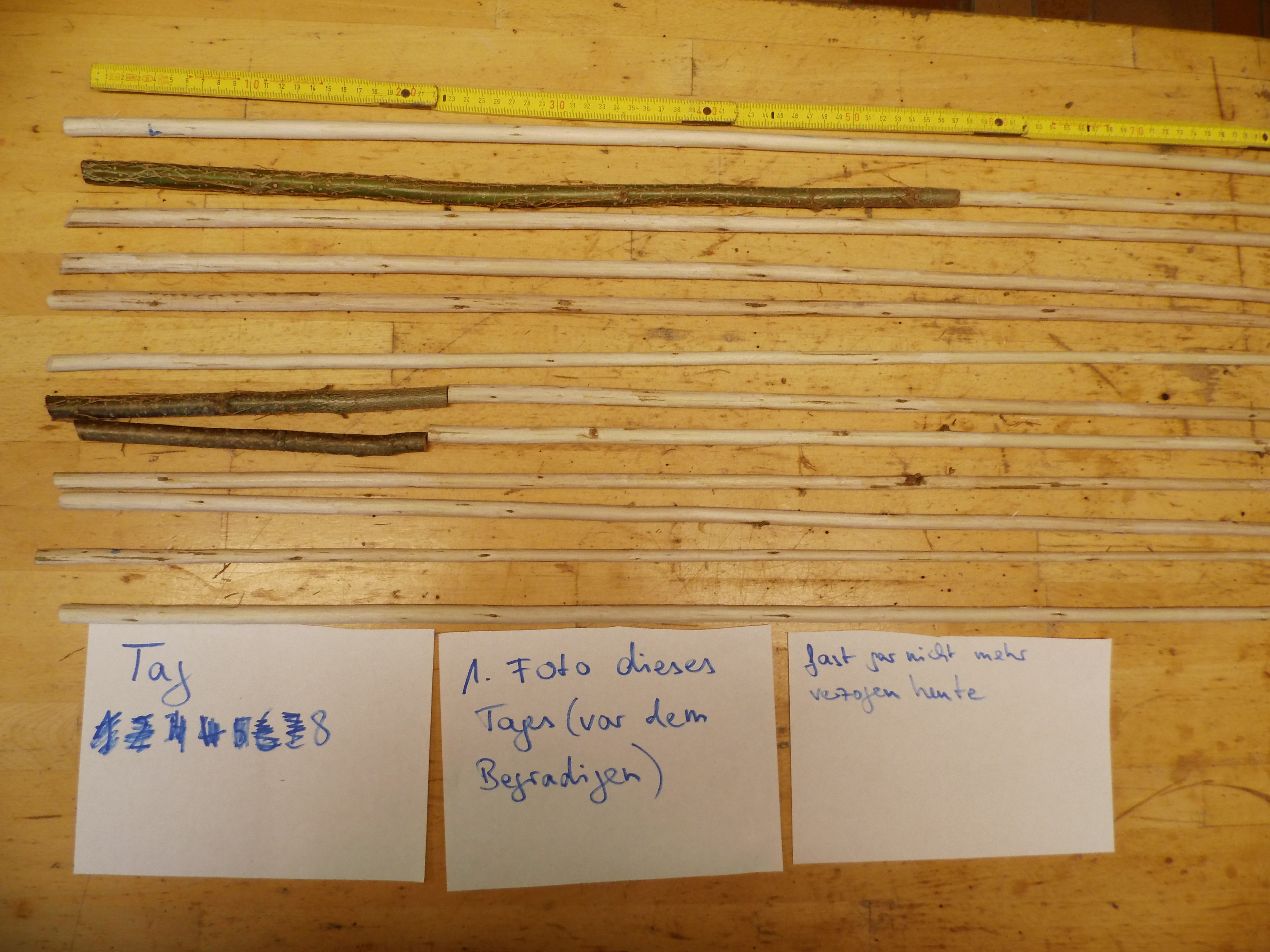

Moin,
ich habe eine Versuchsreihe zur Haselnuss gestartet. Letzte Woche habe ich 13 Äste geerntet und möchte nun die Trocknungszeit, das Biegeverhalten, den Verlust beim Holzdurchmesser und die Arbeitszeit dokumentieren. Das Ziel ist einen guten Moment für zukünftige Bearbeitungen zu finden, um so den Arbeitsprozess zu optimieren. Kurz: Wenig Arbeit soll zu guten Ergebnissen führen.
Mein Vorgehen sieht wie folgt aus: Die Äste werden jeden Tag vor der Bearbeitung fotografiert, dann gebogen (dabei wird die Zeit gemessen) und dann wieder fotografiert. Dabei werden Beobachtungen notiert. Weiter habe ich 3 Äste mit Edding markiert. Einmal am Ende, einmal mittig, aber eher Richtung dickes Ende und einmal am dünnen Ende. Genau dort messe ich täglich den Durchmesser und notiere ihn.
Euch möchte ich gerne an diesem Versuch teilhaben lassen. Deshalb poste ich die Ergebnisse mit Bildern, jeweils ein Post für einen Tag. Derzeit bin ich bei Tag 5. Vielleicht sind die ein oder anderen Ergebnisse für Euch interessant.
Anmerkungen:
Die Auswahl der Äste ist mäßig. Ich habe noch eine der wenigen übergebliebenen Stellen abgeerntet, die mir noch eingefallen sind. Vermutlich hätte ich nicht alle diese Äste wegen schlechter Qualität weiter bearbeitet. Es kommt aber bei diesem Versuch nicht darauf an, wie oben beschrieben.
Die Messungen der Durchmesser ergeben jetzt schon, dass ich entweder Messfehler drin habe, oder aber der Holzdurchmesser zunimmt... ich bitte also meine Messungenauigkeiten zu entschuldigen :-) Bei rundem Holz trifft man einfach nicht immer diesselbe Stelle, auch wenn sie markiert ist. Ich verzichte darauf an jedem Tag die Durchmessertabelle mit zu posten, nur ab und zu kommt ein Bild.
Ein Ast ist bereits auf dem ersten Bild geschält, den habe ich schon auf dem Heimweg mit einem scharfen Stein bearbeitet. Ich konnte einfach nicht widerstehen.
Fällt mir nach dem Fotografieren ein Fehler auf, korrigiere ich den dilletantisch mit Paint. Inhalt kommt bei mir vor Optik.
Ich freue mich auf Eure Rückmeldungen, Fragen, Tipps und Anregungen. Bitte seid gnädig, da ich ja noch Anfänger bin. Viele Grüße Malte

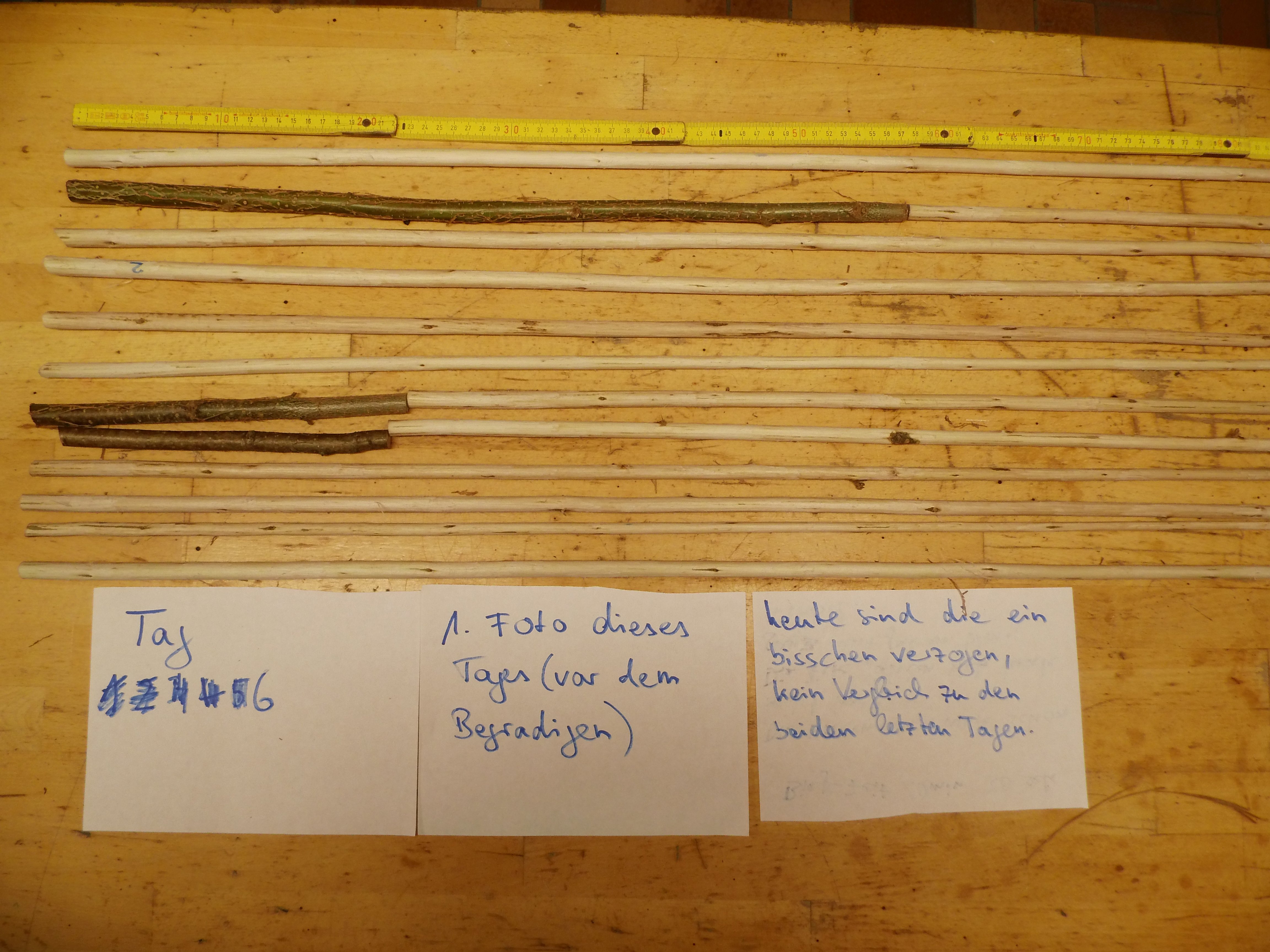

TAG 6

TAG 8
