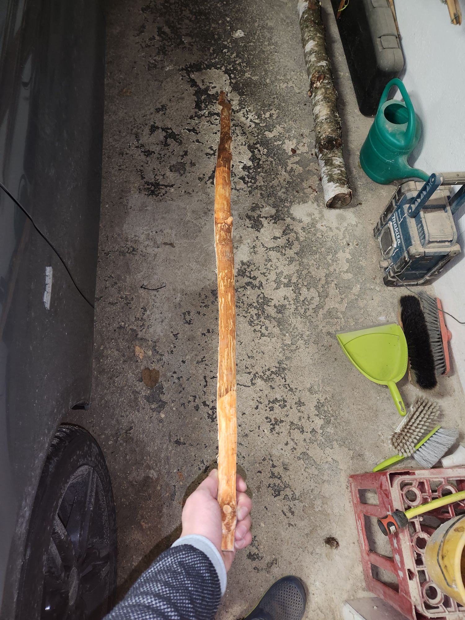

Die Sehnenlage passt leider noch nicht ganz. Am Foto hab ich die Bogenmitte mit dem Pfeil markiert. Liegt ca 1cm neben der Mitte weshalb ich das ganze nochmal wiederholt hab. Mal schaun was diesmal rauskommt.

Ich hab jetzt beschlossen die Sehnenlage weiter zu verbessern und hab deshalb gestern nochmal Griffnahe gebogen und heute kommt dann die andere Seite dran. Dabei sind mir auch tiefe Trocknungsrisse aufgefallen. Bislang aber nur Bauchseitig.

Und hier die Korrektur am anderen Wurfarm. Bin mit dem Ergebnis sehr zufrieden O0
