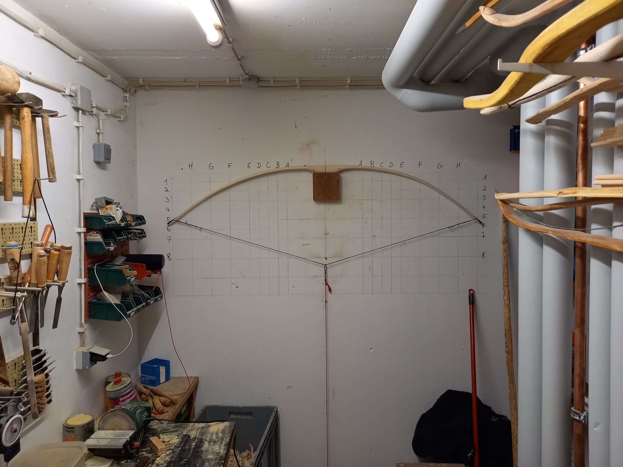

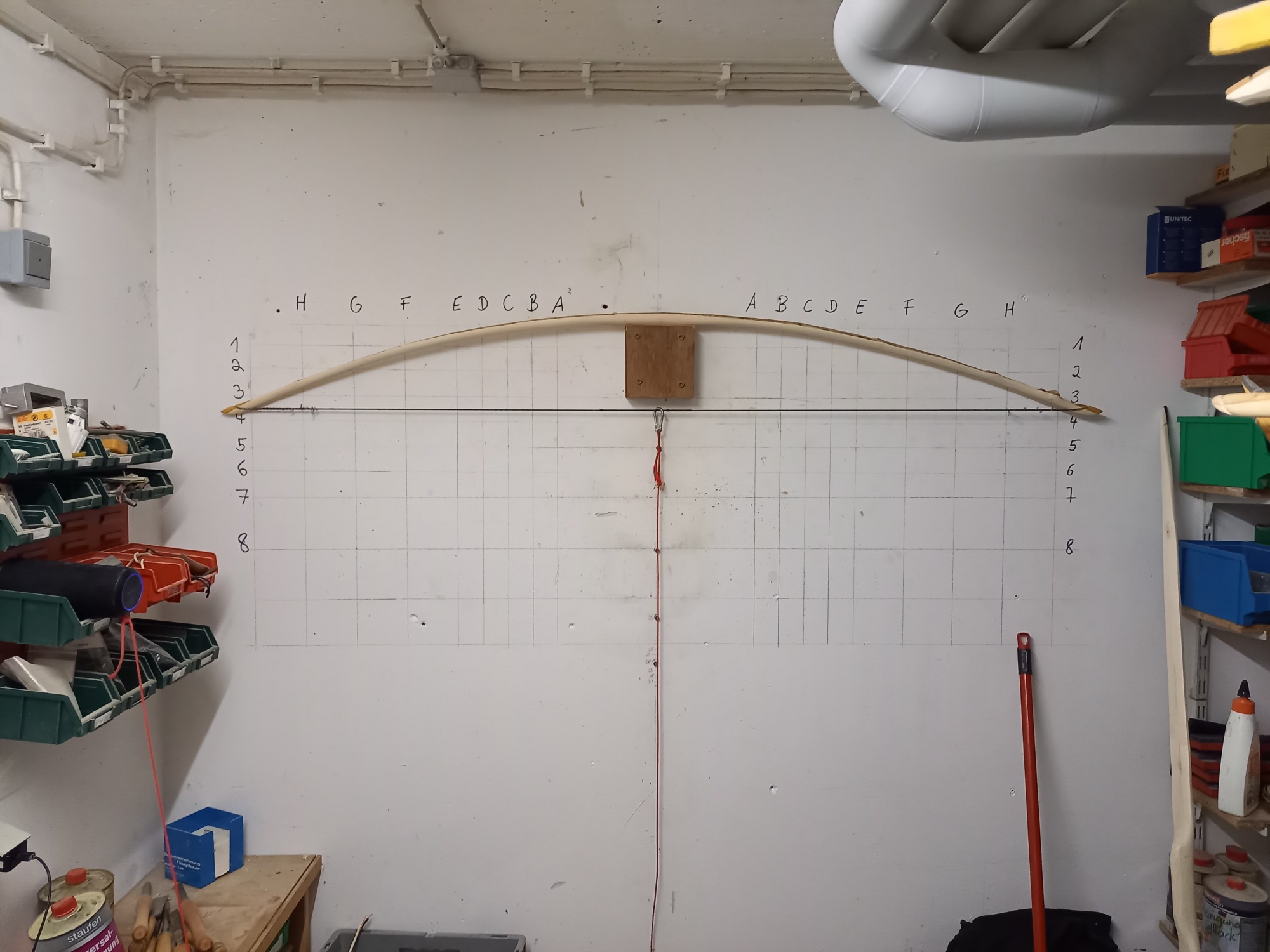

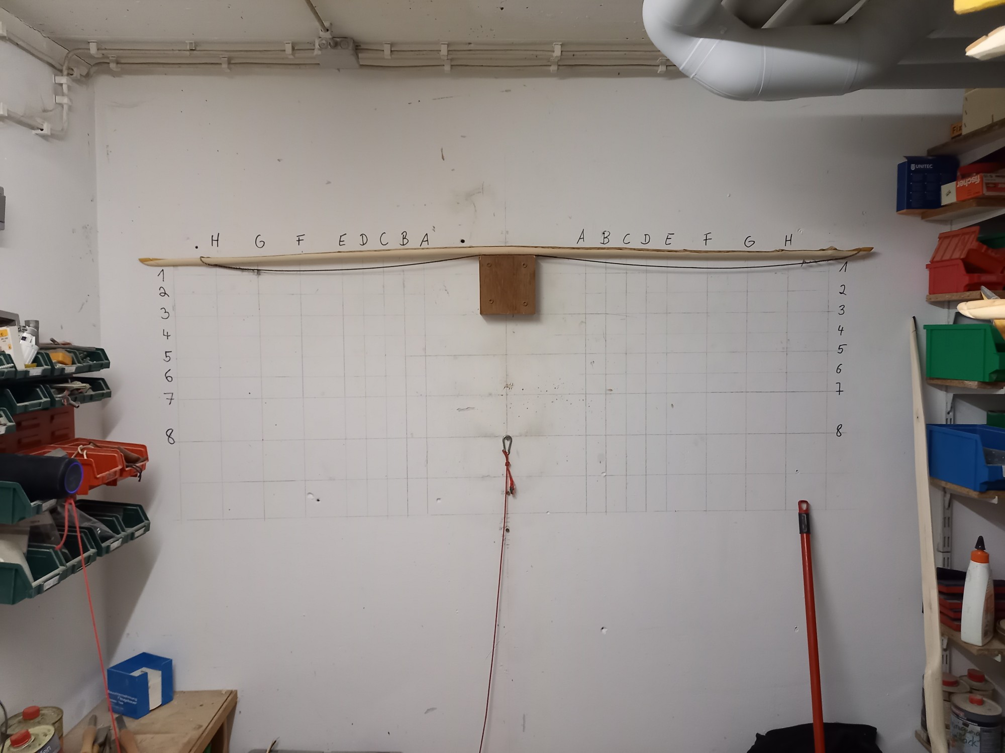

Hab mal angefangen zu tillern.
An Gewicht hat er in den letzten 2 Tagen nur noch 1g verloren.
Hab deshalb noch bissle piano gemacht und bin nur bis 18"Auszug gegangen um Set zu vermeiden.
Hier die 3 Bilder vom Anfang:
2Std später hatte er noch seine steifen Stellen, aber ich war müde ;)
Momentanes Zuggewicht liegt bei 34#@18".
Schau jetzt mal ob er noch ein paar Gramm verliert.

Sieht gut aus, die letzten Drittel der WA Richtung Tips sind noch etwas zu steif.

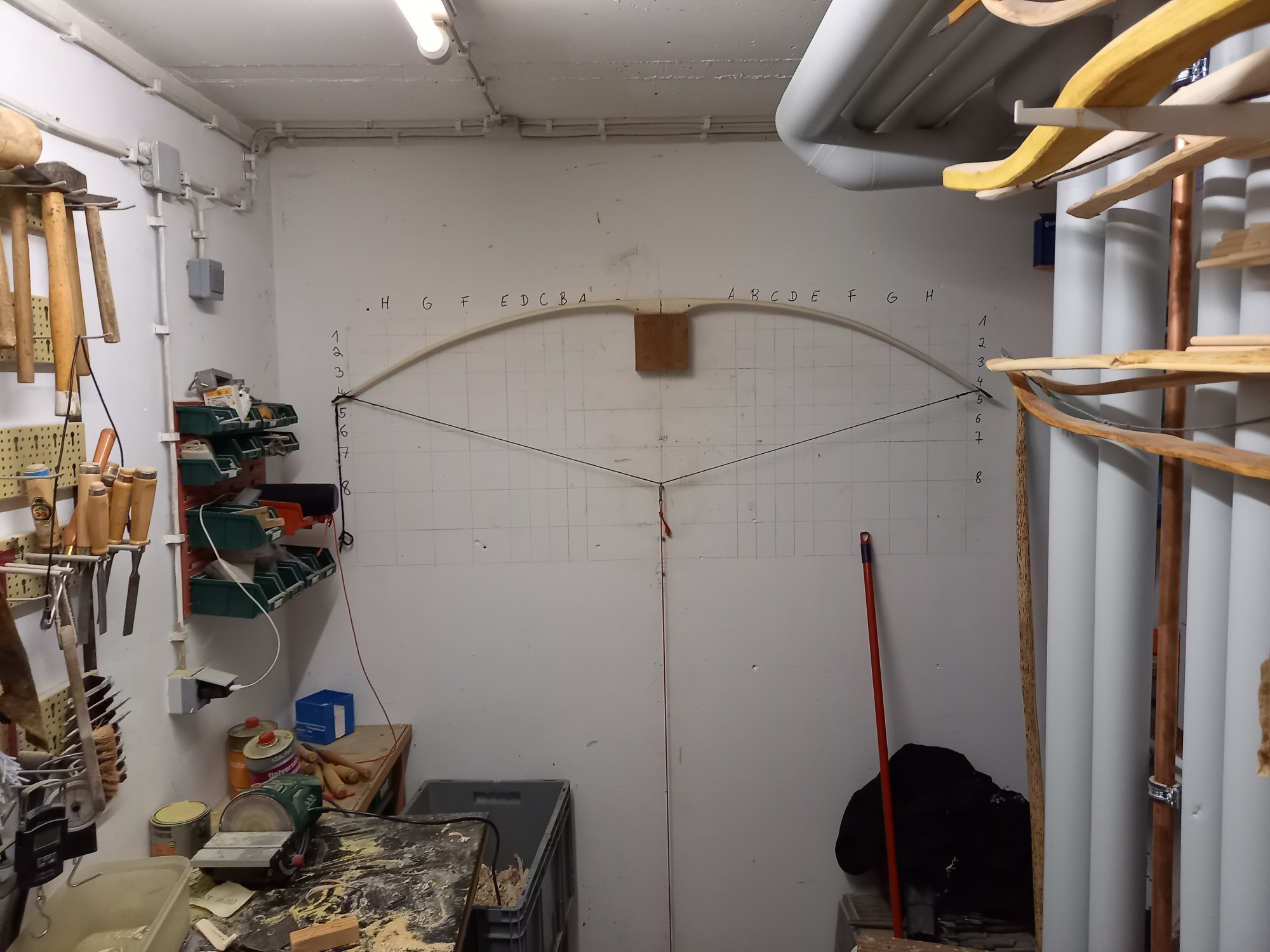

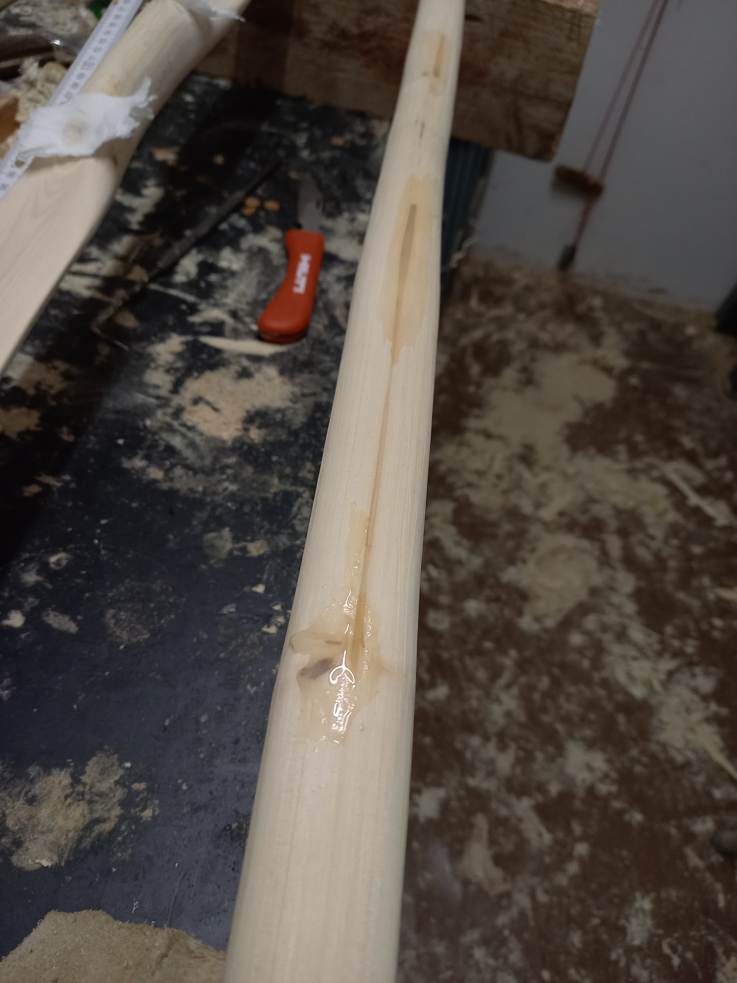

HARTRIEGEL 1:
Und vor dem Fasching gings weiter.
Sieht vom Gewicht her gleichbleibend aus
Hab daher mal n Stündle weitergetillert
Bin momentan bei 40#@15".
Bin mal gespannt ob ich an die 60#rankomm gegen Ende.
Gibt ein paar Stellen am Bogen wo ich noch 2k reingefönt hab:
Astauge mit bissle Totholz.. totholz rausgeschabt und mit 2k verfüllt:
Bereiche vom offenen Markkanal au mal verfüllt, wenn man schon dabei ist

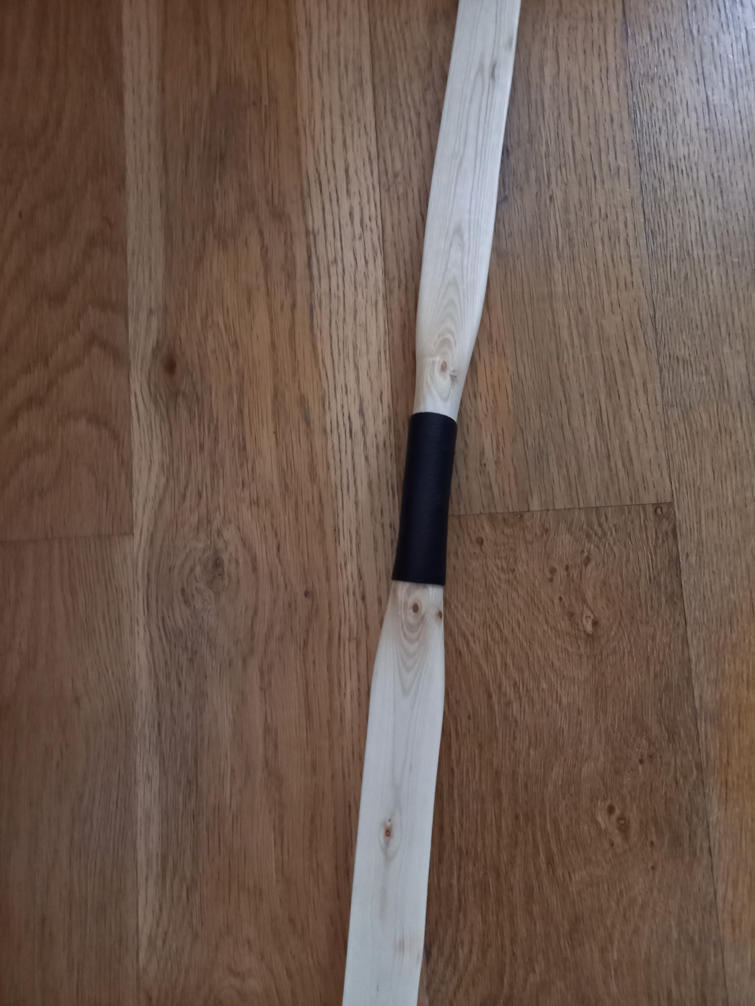

Sodele, am Sonntags gings weiter..
HARTRIEGEL 1:
Hab ich noch bissl weitergetillert und werd ich die Tage wieder Bilder schicken
HARTRIEGEL 2 und HASEL:
fallen wahrscheinlich aus dem Rennen , wird sonst zeitlich zu eng.
Den Hartriegel müsste ich nocjmal im Griffbereich biegen, da die Sehne sonst 1 cm neben dem Griff läuft.
Den Hasel hab ich noch gar ned begutachtet, ist noch reflex in der Garage festgespannt ;D
..Aber mal schauen 8)
