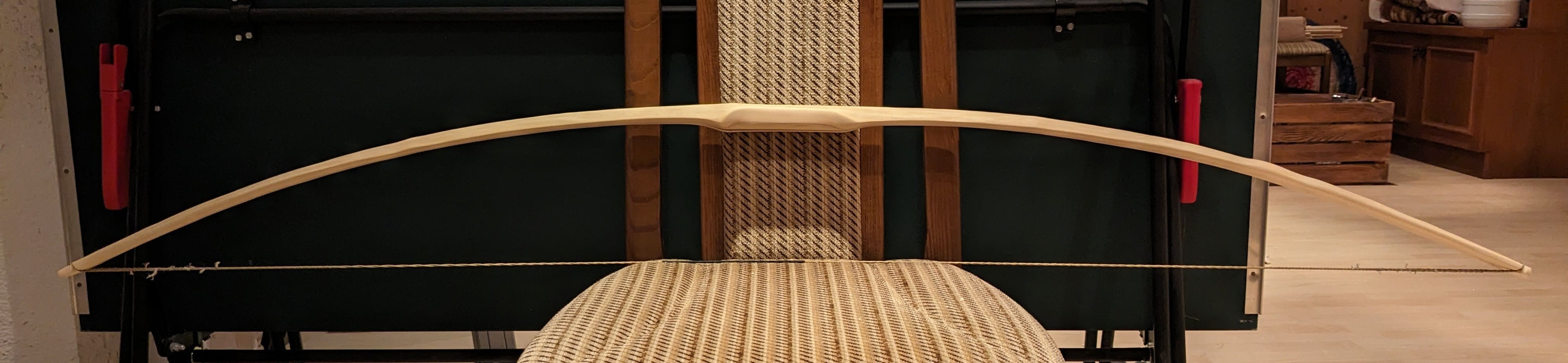

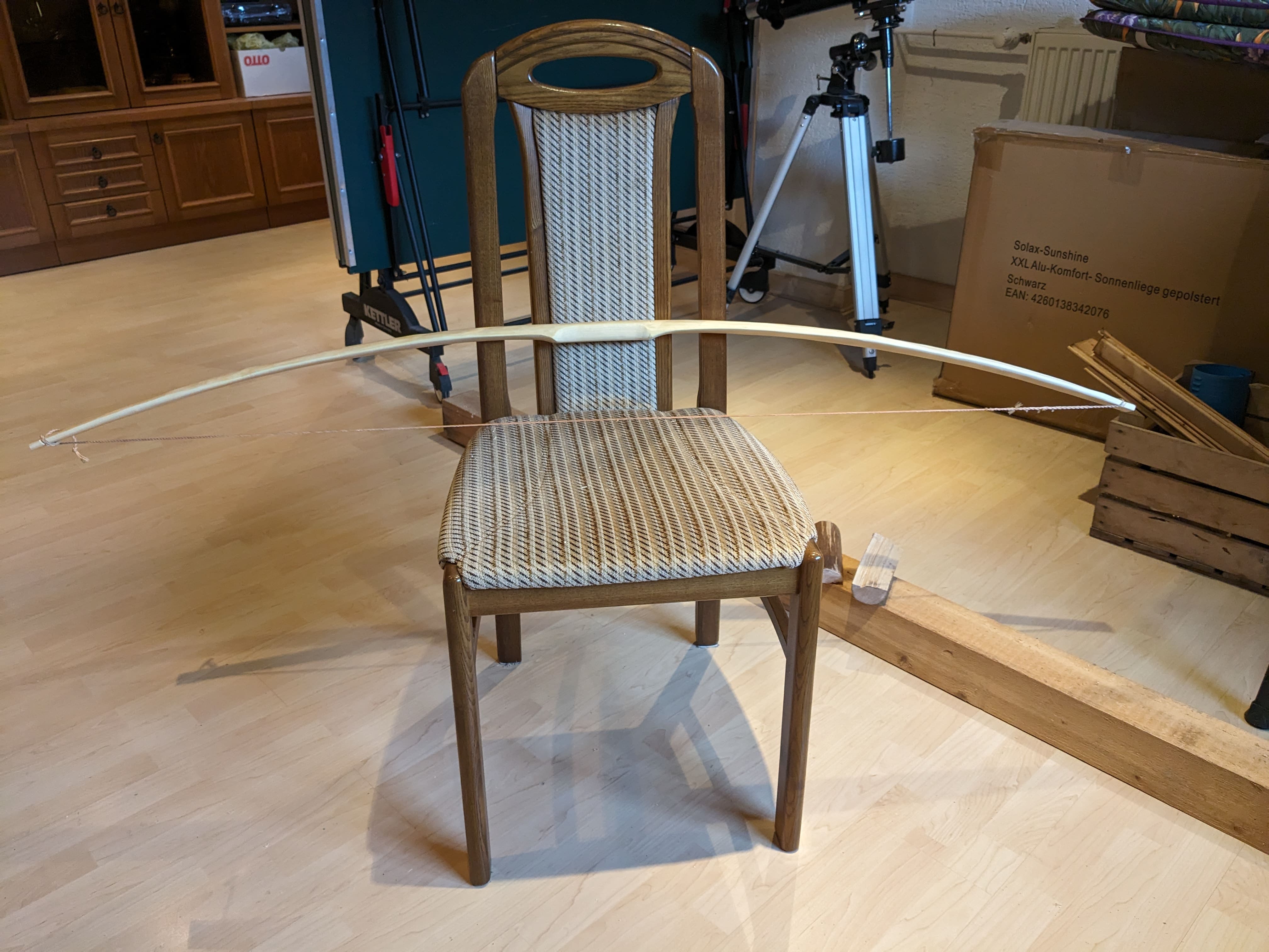

Tiller aktuell:
Standhöhe (links oberer WA, rechts unterer WA)

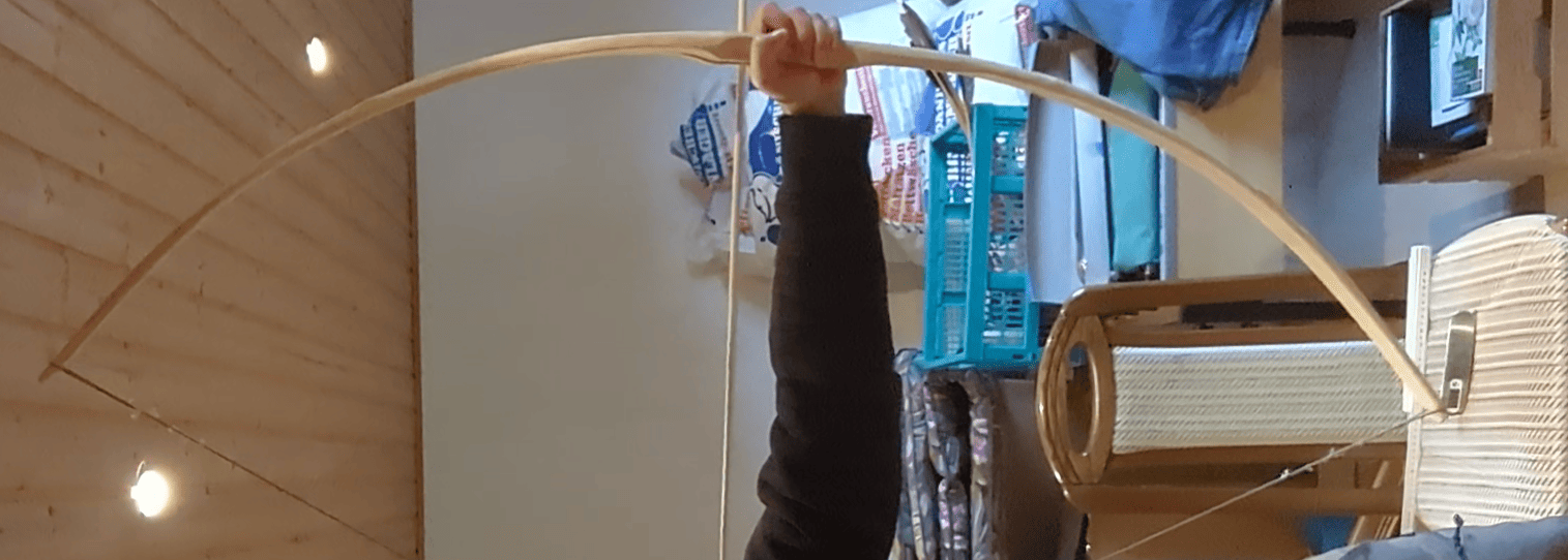

Vollauszug (Bogen leicht geneigt in der Hand)
Entschuldigt die stressigen Hintergründe. Hoffe es hebt sich genug vom Hintergrund ab.

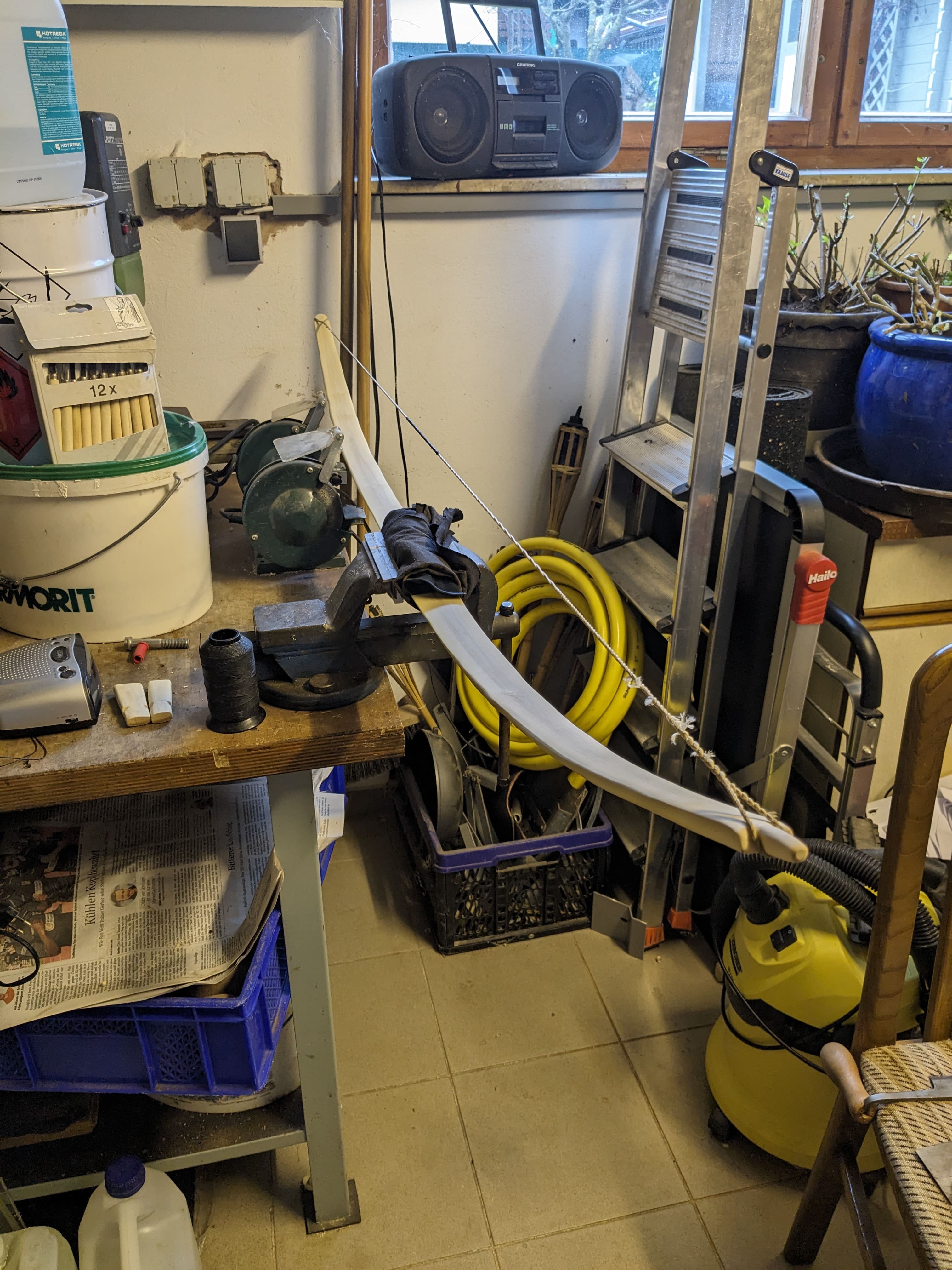

Werkzeuge
Werkzeuge
Falls niemand Anmerkungen zum Tiller hat fehlt jetzt nur noch ein letzter Feinschliff mit Sandpapier, das Finish und das Griffleder.

Eichsfelder hat geschrieben: 03.02.2024, 18:14 Falls niemand Anmerkungen zum Tiller hat fehlt jetzt nur noch ein letzter Feinschliff mit Sandpapier, das Finish und das Griffleder.
Ich wollte schon sagen, der sieht fertig aus, fehlt nur noch das finish :D
