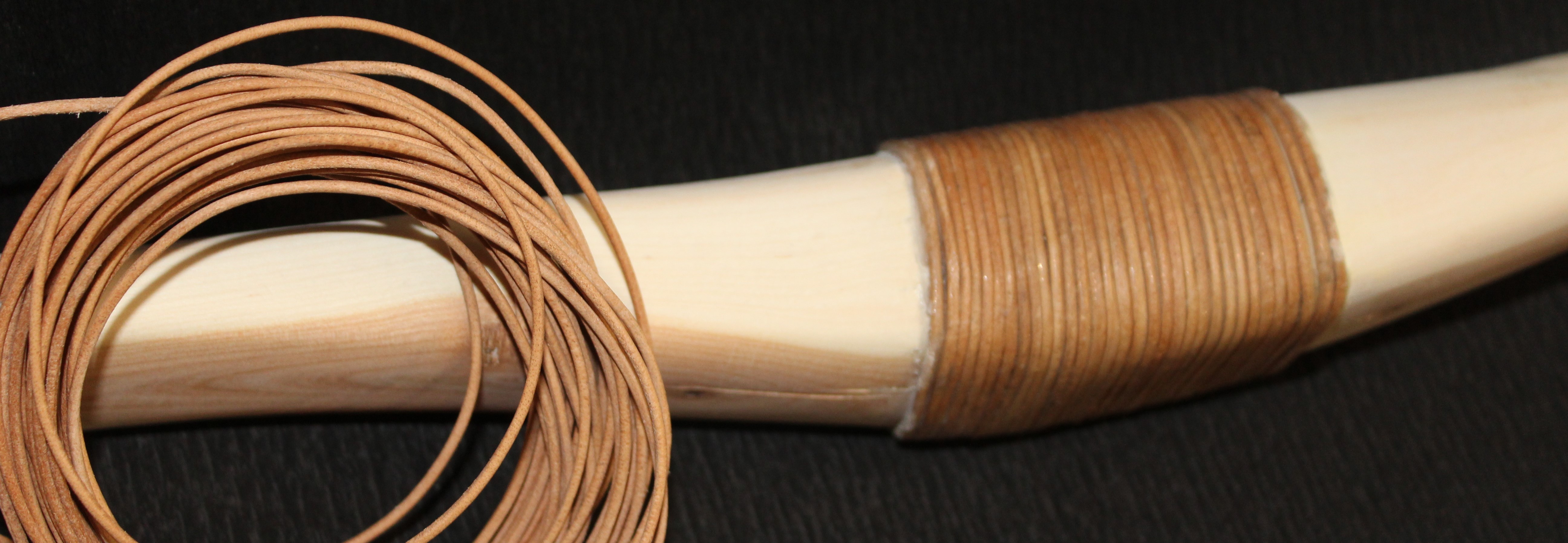

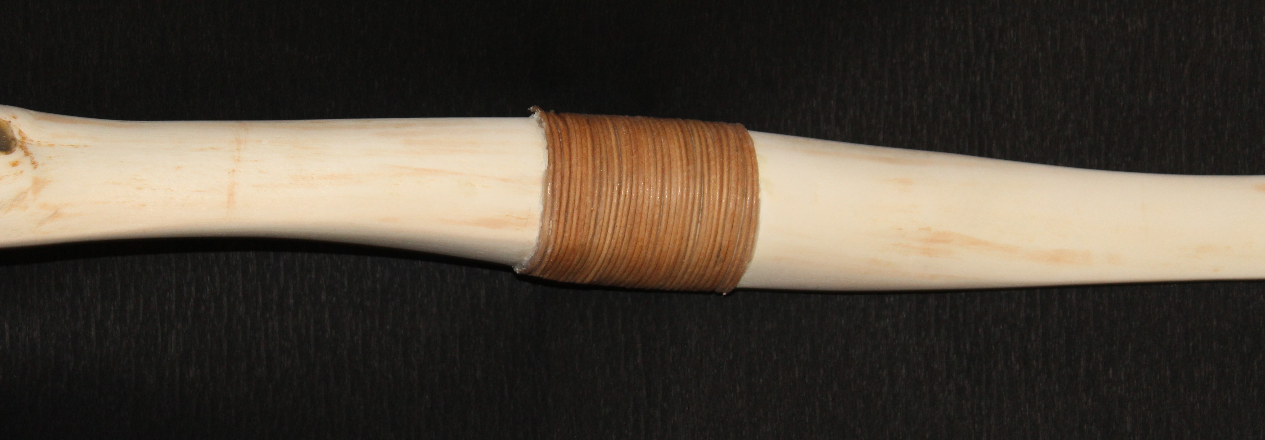

am Griff habe ich jetzt mal 1,5 mm Lederband in Weissleim gelegt..

Re: Saplingbow 16, afred33, Apfel und Kirsche
Schön hingetillert;) aber frag mich bei dir immer wie du mit so einem kleinen griff klarkommst :D

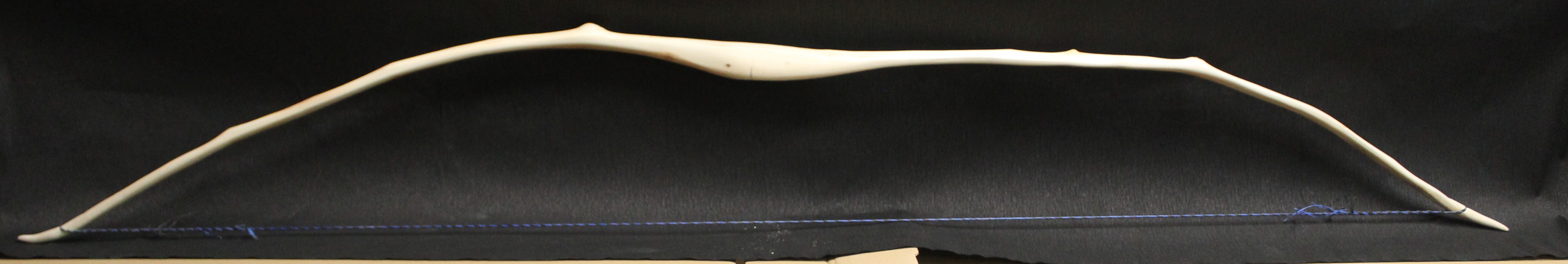

Beitrag von alfred33 »
Mehr Fleisch war da nicht dran ;D
Herzlichen Glückwunsch zum Charakterbogen, eine ganz schöne Hügellandschaft hast du da gebaut 😄
Kann mich nur anschließen, beeindruckender Charakterbogen und den Tiller hast Du auch knickfrei und sehr harmonisch hingekriegt👍
Ein echtes Charakterstück! Mich wundert es immer wieder wie harmonisch ein so krass krummer Bogen dann doch im Vollauszug aussehen kann ;D
Sehr schick ;)
