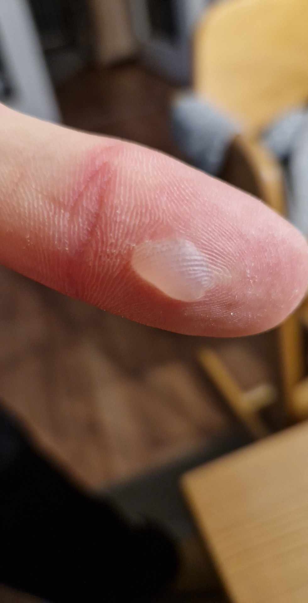

Moin,
benutzt lieber Handschuhe beim heiß Richten...
fatz, ich werde darauf auf jeden Fall zurück kommen! Danke für die Tipps.

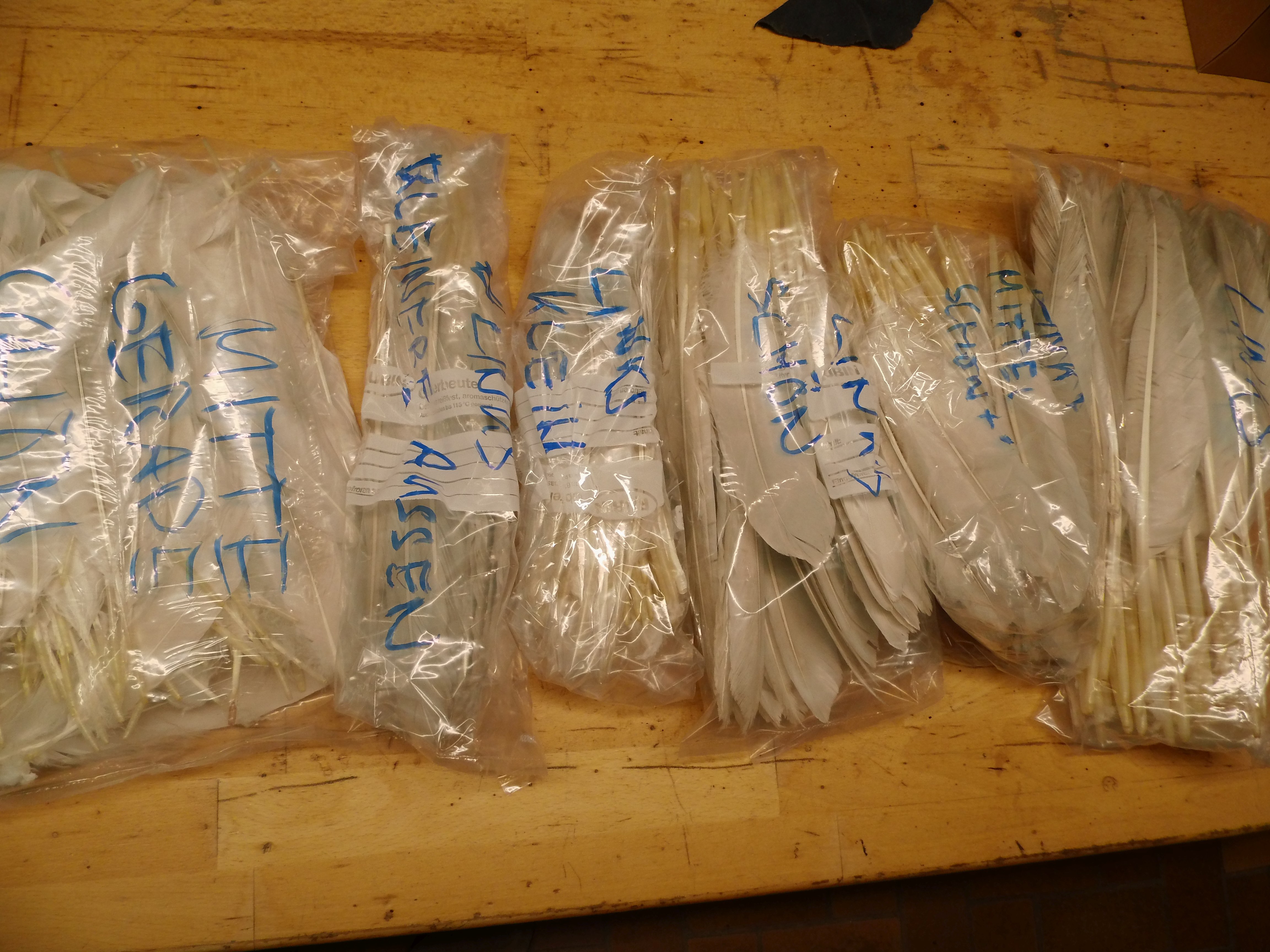

jetzt mal ein paar Bilder von der "Feder-Ernte". Ich habe die Gänsefedern ungefähr an Weihnachten erhalten, nass und unsortiert. Ich habe sie dann sortiert und unter regelmäßigem Wenden getrocknet. Danach haben sie über 5 Wochen im Eisfach in Plastiktüten verbracht. Heute habe ich die rechten Federn in den Schrank sortiert... ich vermute jedenfalls, dass es die rechten sind :-)
Hier gibts bestimmt Profis, die über die Beschriftung schmunzeln. Haben die jeweiligen Federn einen Namen? Kann man alle Federn, die auf dem Bild zu sehen sind, verwenden?
Die Federn in den Plastiktüten sind die linken Federn und ein Paket, wo ich nicht sehen konnte, ob rechts oder links, ziemlich mittige Ausrichtung meiner Meinung nach. Falls jemand die Plastiktüten-Federn gern hätte, ich bin auch gern bereit zu tauschen. Vielleicht habt Ihr ja etwas interessantes für mich.

Beiträge: 6779
Hat gedankt: 274 Mal
Hat Dank erhalten: 399 Mal
Re: Ernte in diesem Winter
Du kannst die linken Federn auch benutzen, must halt pro Pfeil entweder linke oder rechte benutzen.
Die Federn mit den fast gleich großen Fahnen sind ziemlich weich und nicht besonders gut geeignet.
sulla
Beiträge: 49
Registriert: 03.01.2024, 02:17
Beitrag von sulla »
Neumi hat geschrieben: 09.02.2024, 17:15 Du kannst die linken Federn auch benutzen, must halt pro Pfeil entweder linke oder rechte benutzen.
Das sind ja nicht so gute Nachrichten, von den etwa gleich großen Fahnen habe ich recht viele... Sind die komplett unbrauchbar?

Eichsfelder
Beiträge: 72
Registriert: 15.02.2023, 18:38
Beitrag von Eichsfelder »
Unbrauchbar nicht, aber die sind sehr viel weicher und weniger stabil. Siehst bei den Pfeilen halt schnelleren Verschleiß an der Befiederung. Ich nutze auch die weichen, die funktionieren schon. Probier ruhig beide Sorten mal aus.
Beiträge: 7099
Hat Dank erhalten: 303 Mal
Ich hab auch mal einen Satz mit Gaensefedern gebaut und bin insgesammt von der Haltbarkeit wenig begeistert. Truthahn haelt viel laenger. Da ich Pfeilbauen nicht besonders mag....
Mühle
Beiträge: 470
Beitrag von Mühle »
Wenn ich die Wahl hätte, würde ich die großen Federn für Pfeile nehmen, die ohne Befiederung nicht so gut fliegen. Diese
großen Federn bremsen mehr und stabilisieren eher, man hört das auch, eher wenn ein Anderer schießt. Die weicheren Federn
gehen auch, da bekommt man schnellere Pfeile, weil sie weniger bremsen. Mußt am Pfeil aber immer nur eine Sorte nehmen.
Ich hab auch schon die ganz flachen Seiten der Feder benutzt, das gibt mal richtig schnelle Pfeile, die müssen allerdings
auch ohne gut fliegen. Grüße Mühle

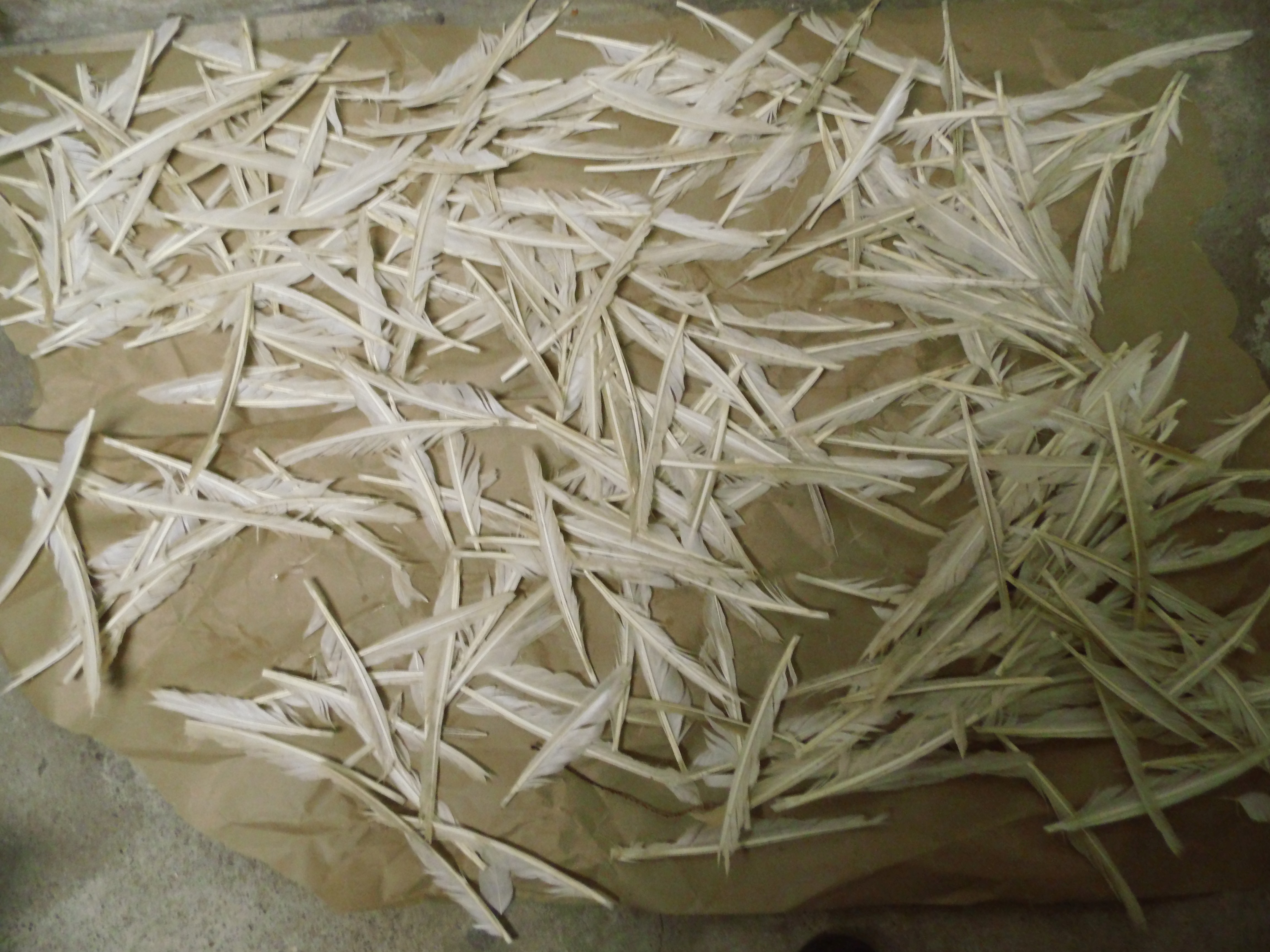

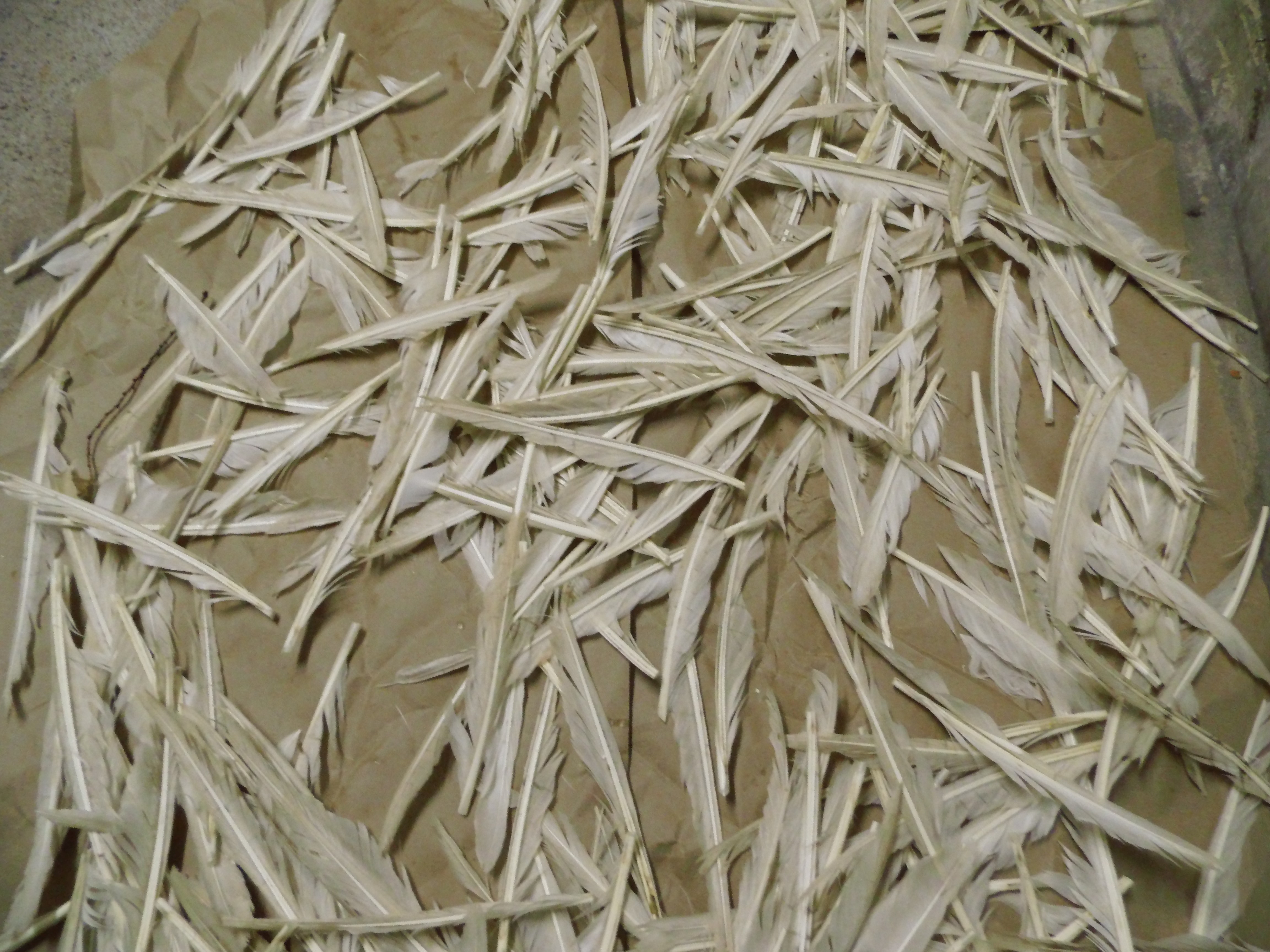

Moin,
hab heute nochmal ein bisschen geerntet. Es war ein Sack Flügel und rausgeschnitten habe ich mir die Federn auf den Bildern. Auf den Flügeln war schon ein bisschen Schimmel. Einige Federn waren auch schon betroffen. Ich habe 4 Kaltwaschgänge per Hand gemacht und nun liegen sie zum Trocknen. Habt Ihr noch Tipps oder Befürchtungen wegen des Schimmels?

Beiträge: 7099
Gegen Schimmel nehm ich gern Chlorreiniger, wenn's das Material aushaelt. Die Federn sollten das wegstecken

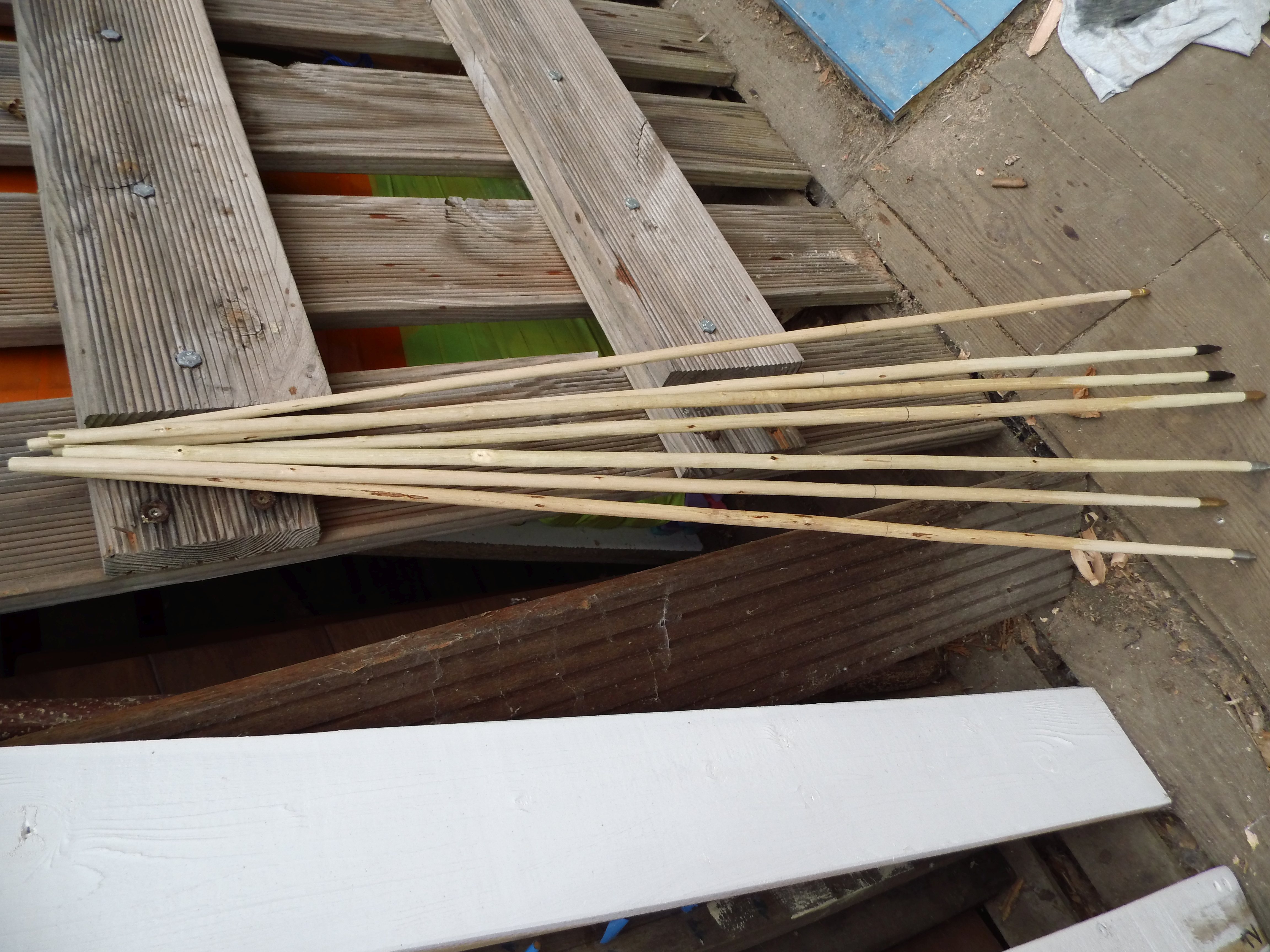

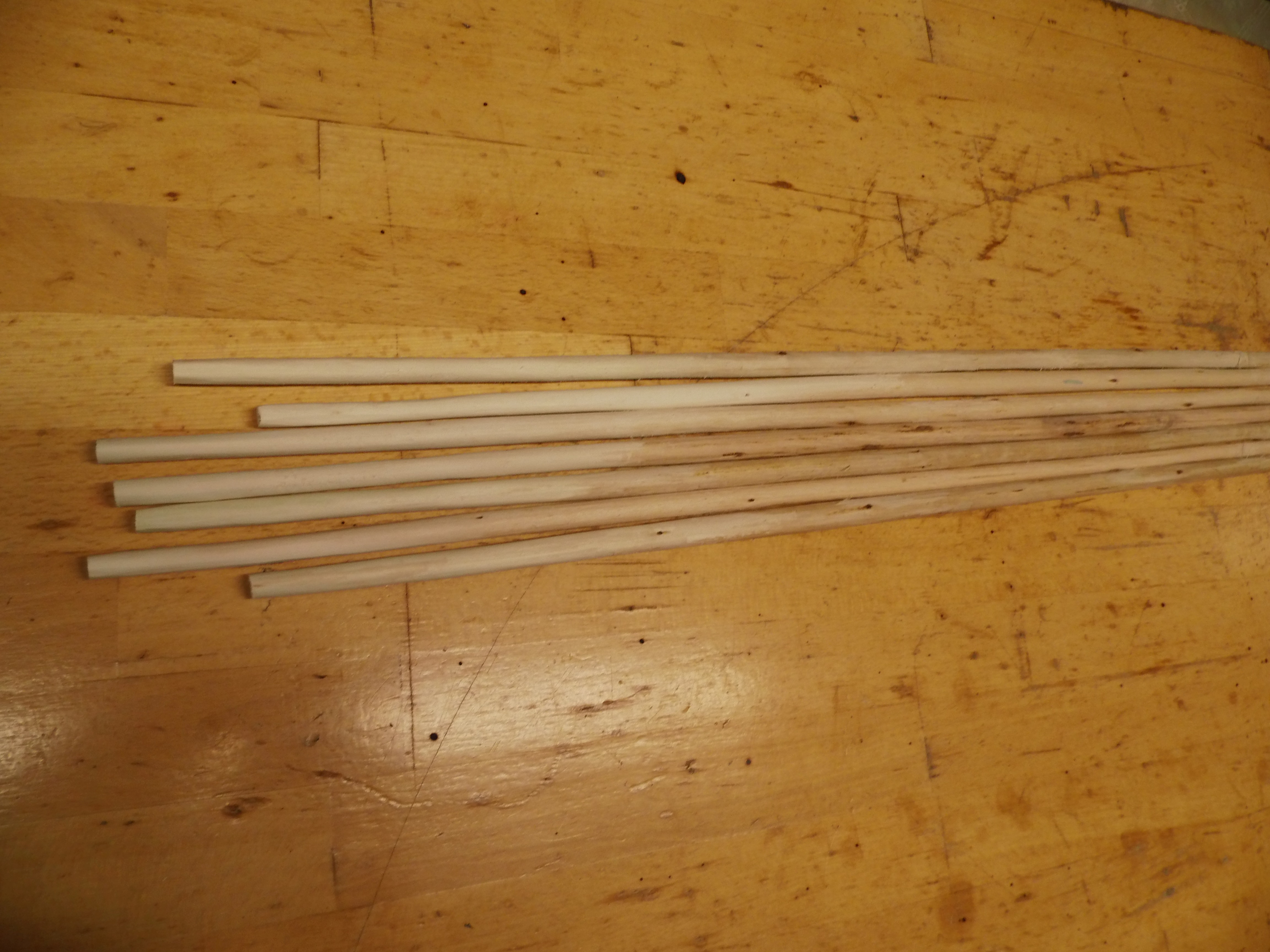

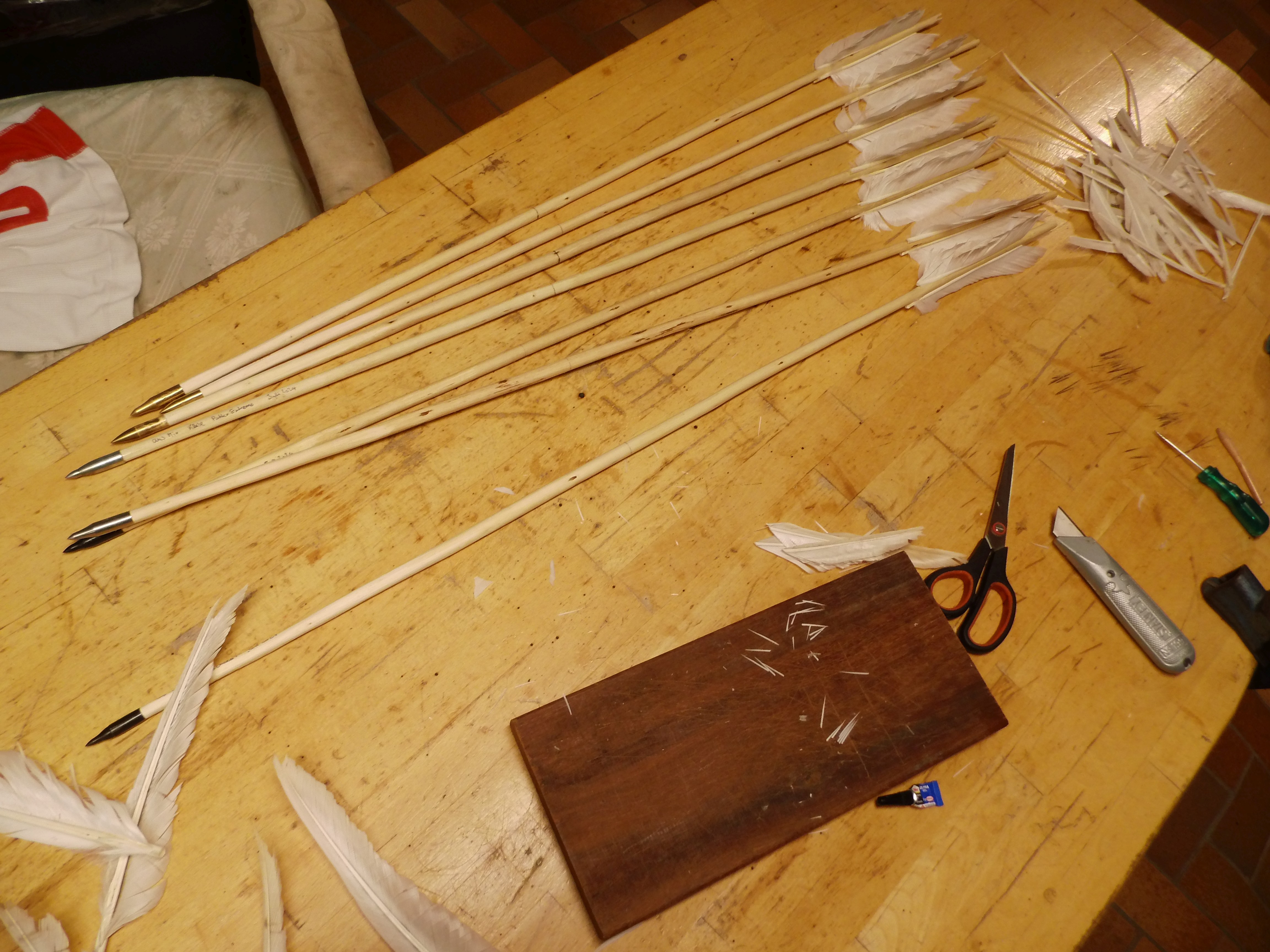

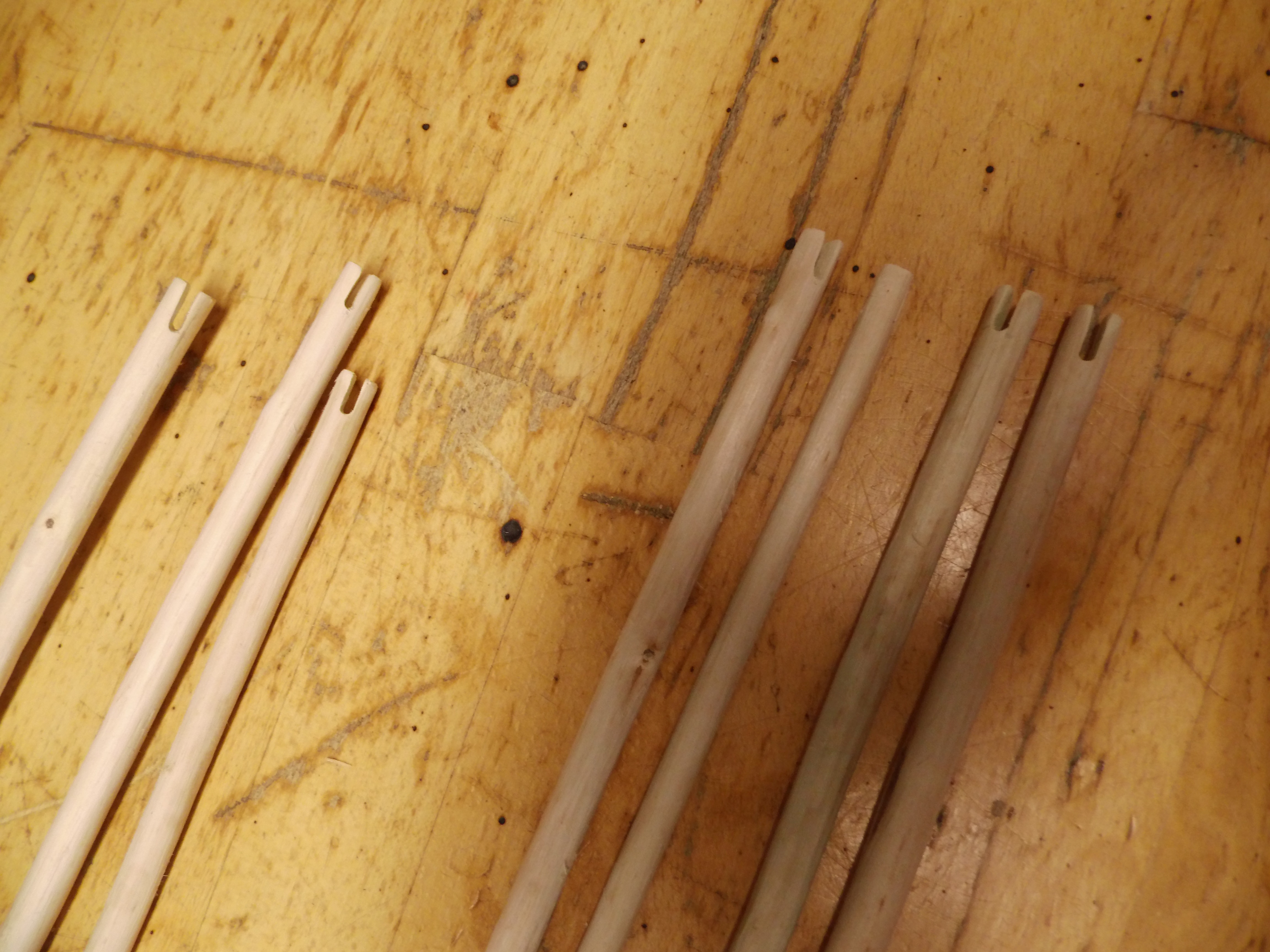

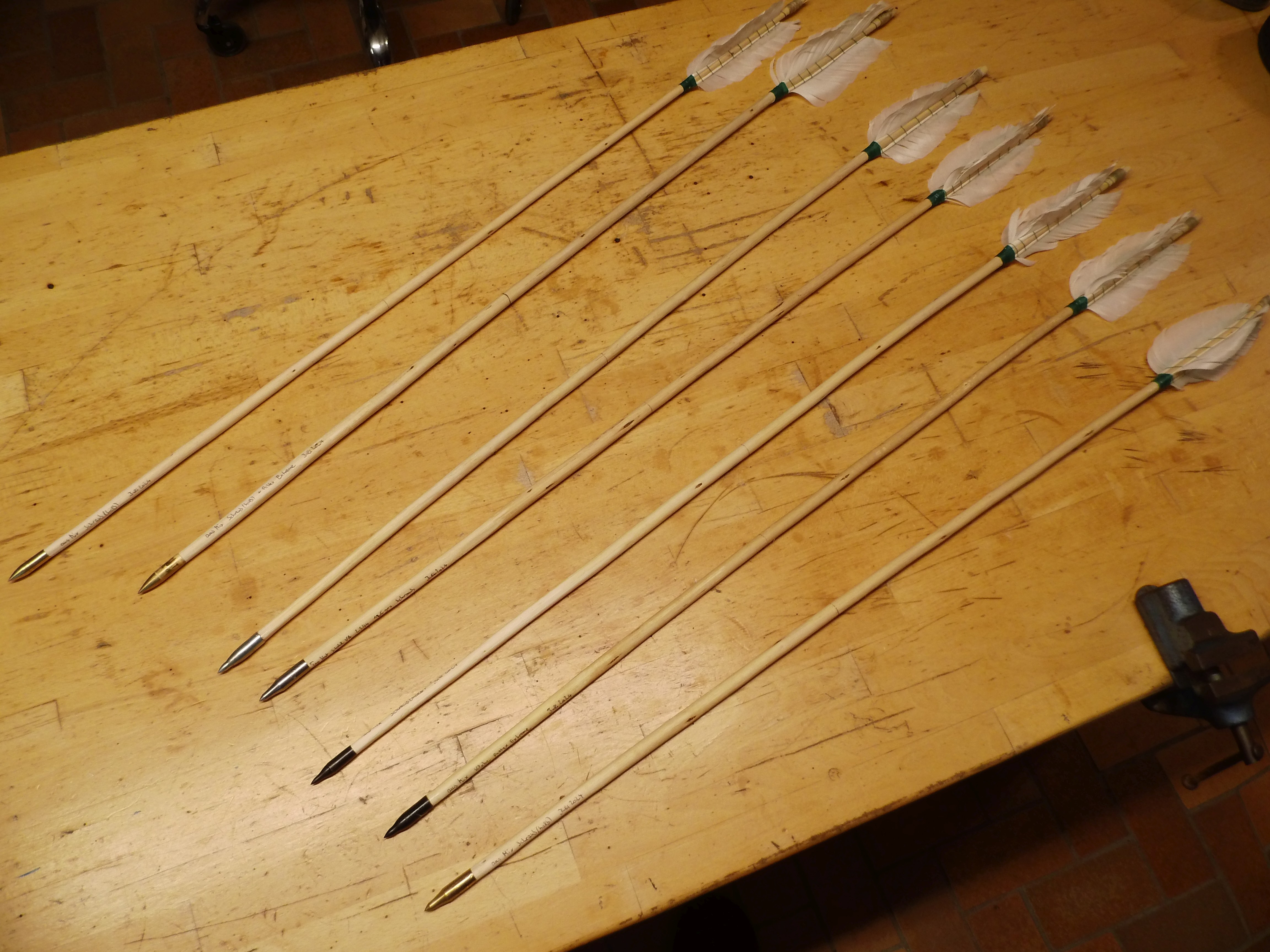

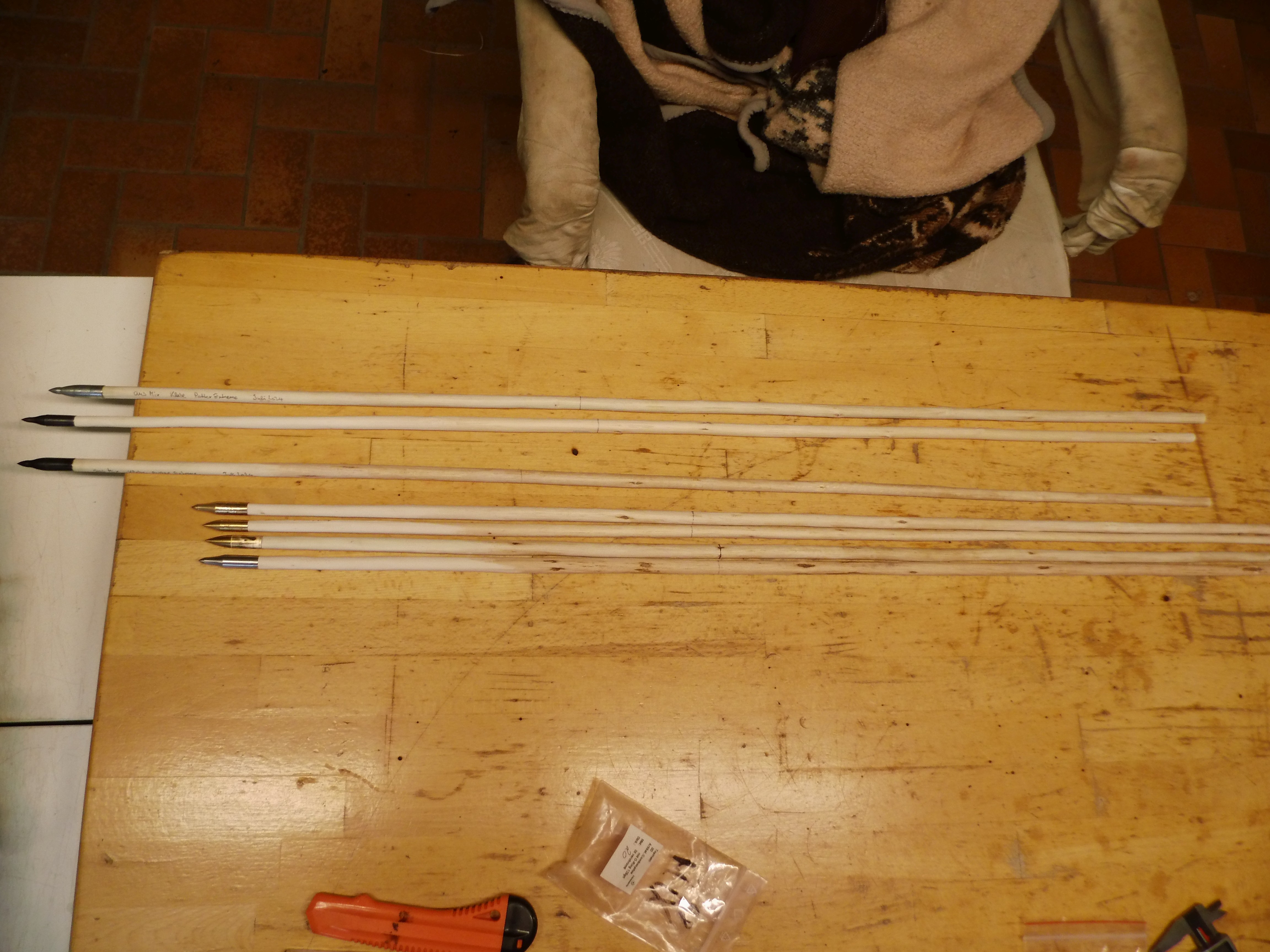

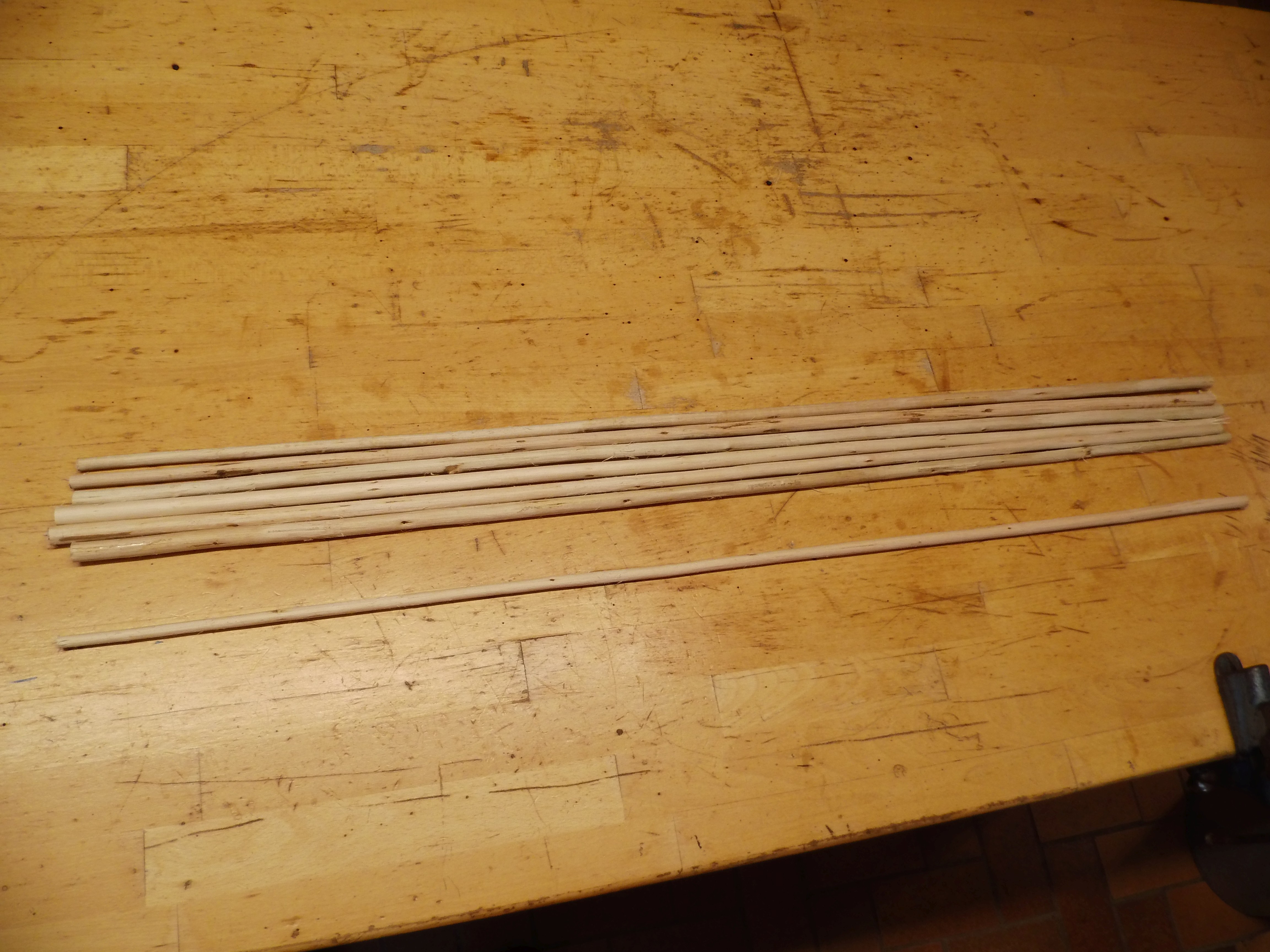

Moin,
hier mal ein kleines Update. Habe diese Woche sieben Pfeile hergestellt, alle sind aus der diesjährigen Ernte. Ich habe sie noch nicht geschossen, aber ich bin optimistisch, dass sie besser fliegen als meine bisherigen. Man lernt :-) Die Reihenfolge der Bilder müsst Ihr Euch rückwärts denken.

Mühle
Beiträge: 470
Beitrag von Mühle »
Sieht gut aus, die Federn würde ich noch beschneiden. Etwas vor dem Aufkleben und dann wenn alle Federn auf
dem Schaft kleben. Durchwickeln mach ich nicht mehr, ich wickel nur noch den Anfang und das Ende der Federn, am
Ende dann aber durch bis zur Nocke. Und ohne Befiederungsgerät wäre mir diese Sache zu fummelig. oder hast du eins?
Grüße Mühle
Alwin.K
Beitrag von Alwin.K »
Mühle hat geschrieben: 02.08.2024, 11:44 Durchwickeln mach ich nicht mehr, ich wickel nur noch den Anfang und das Ende der Federn, am Ende dann aber durch bis zur Nocke. Und ohne Befiederungsgerät wäre mir diese Sache zu fummelig
Hallo; also ich wickel die Federn mit Wickelgarn von DRAKE - und zwar ab etwa 1,5 vor den Federn und durch bis zum Nockansatz, Wicklung vor den und nach den Federn mit Holzkaltleim überstreichen zur Haltbarmachung (trocknet farblos, auch wenn er feucht weiß aussieht)
Befiederungsgerät ist eine Einmalausgabe und macht sich in jedem Fall bezahlt. Ist nur zu empfehlen
