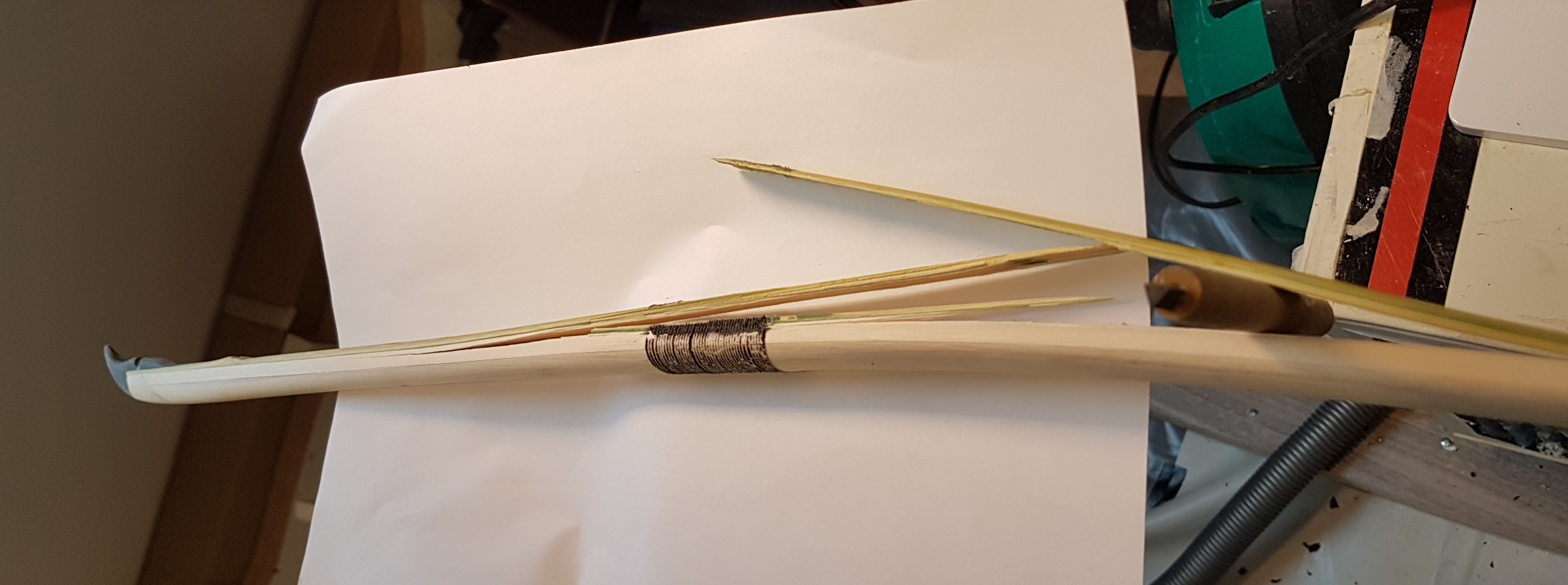

Die äußere Wicklung hat wahrscheinlich verhindert dass der Bogen komplett gebrochen ist. Ein paar Fäden waren noch intakt und haben die aufgeklebten Verstärkungsstreifen an ihrem Platz gehalten
hier das ganze aufgespreizt, man sieht dass der Bambus an den schlechten Nodien zerrissen ist
hier die Übersicht. Man könnte das nochmal kleben, wenn Mann Lust dazu hätte, hat Mann aber nicht
