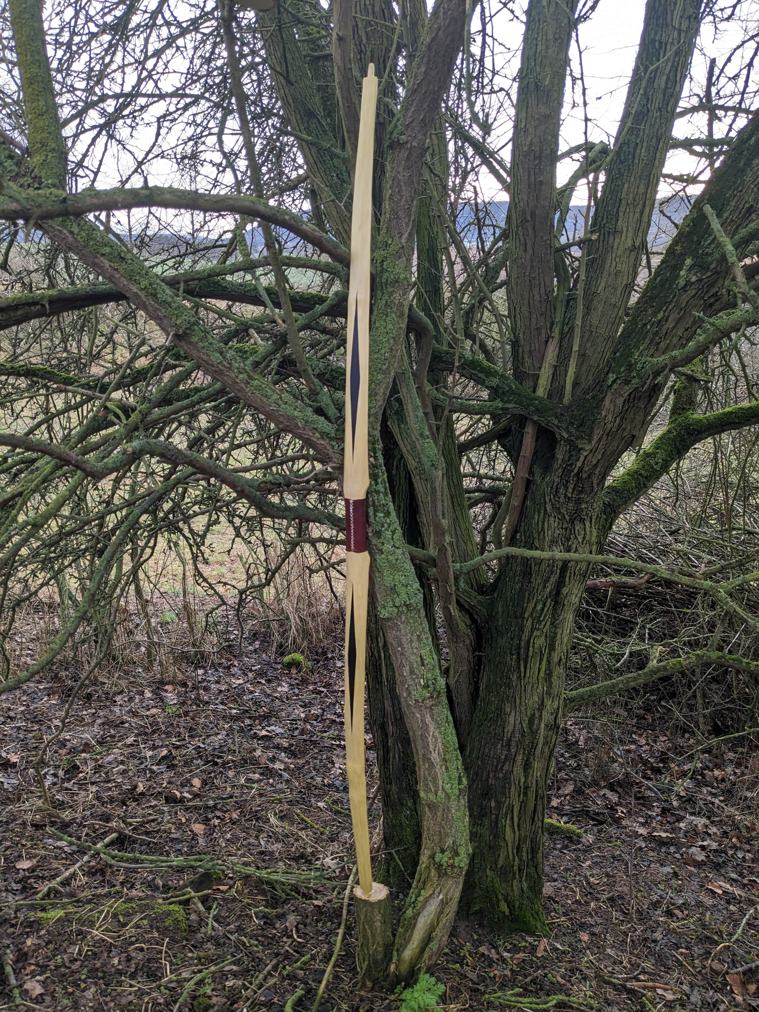

MrCanister123 (✝)
Beiträge: 1617
Hat gedankt: 67 Mal
Hat Dank erhalten: 121 Mal
Re: PRÄSENTATIONEN Saplingbow 16, 2024
Beitrag von MrCanister123 (✝) »

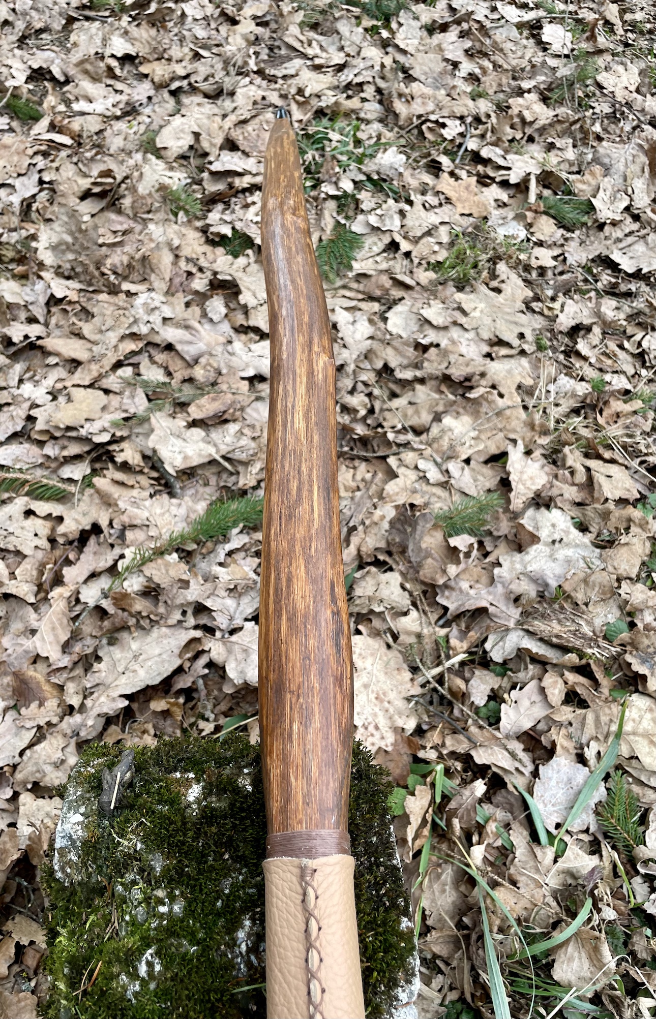

Dann mach ich mal den Anfang mit meinem Bögle..
viewtopic.php?f=83&t=33382
Holz: Esche
Zuggewicht: 39# @28,5"
NtN: 68" (170cm)
Gewicht mit Sehne etc: 492g
Overlays aus Horn
Sehne: 12 Strang Dacron
Finish: 6 x Leinölfirnis
Griff aus geschnürtem Leder mit Lederschnur
WA bis zur Hälfte der WA 40mm. Anschließend pyramidal auf 8mm im Bereich der Nocke
Overlay oberer WA
Overlay oberer WA
Overlay unterer WA
Overlay unterer WA
Griffbereich
Griffbereich
unterer WA
unterer WA
oberer WA
oberer WA
deflex im oberen WA
deflex im oberen WA
Bogenrücken
Bogenrücken
entspannt
entspannt
Standhöhe
Standhöhe
Vollauszug 28,5"
Vollauszug 28,5"

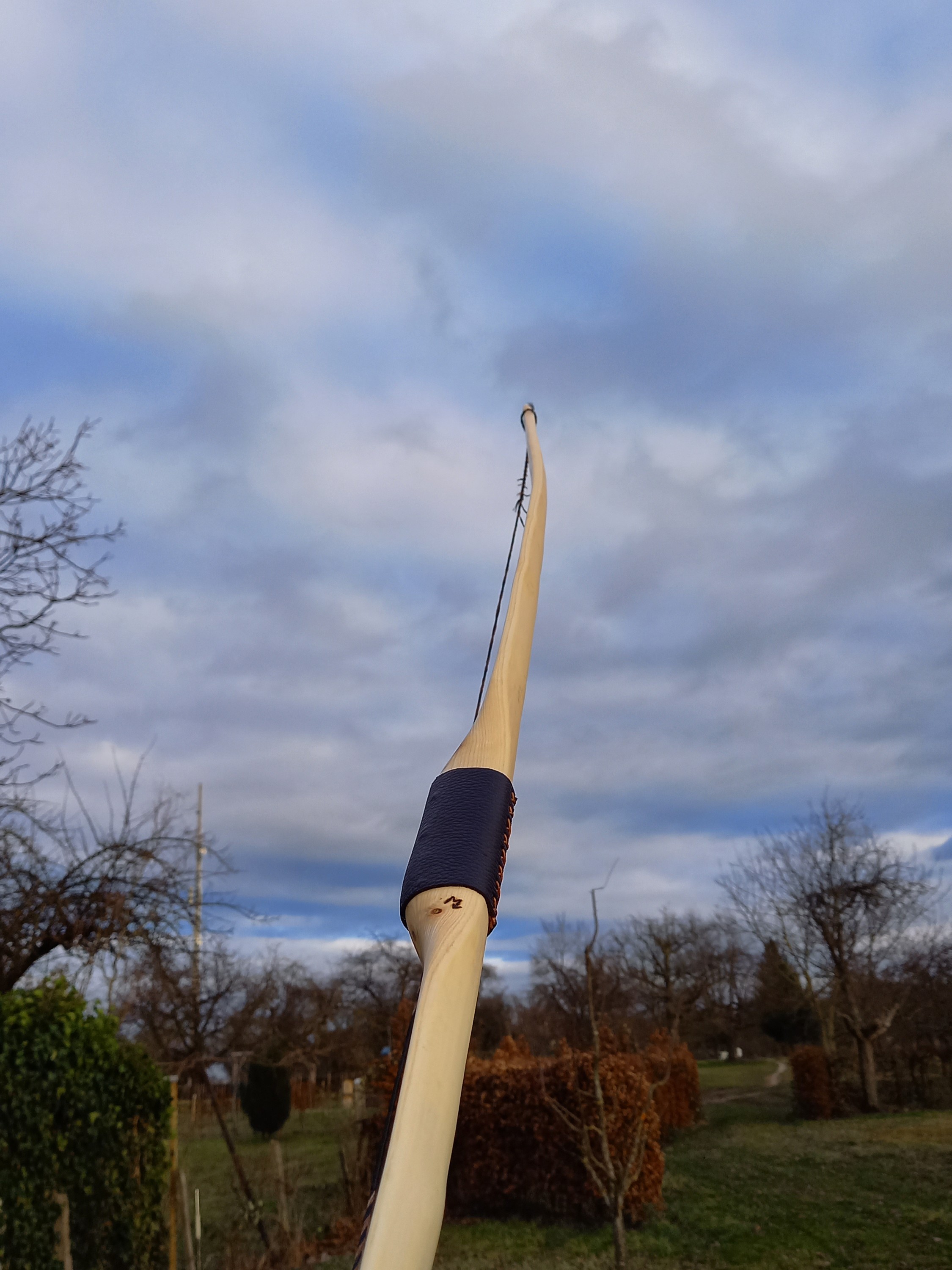

Schnapskirsche vom alfredle
Abgesägter Wassertrieb von einem Schnapskirschenbaum von Opas Obstgarten...
"SCHEGGA" wurden die Kirschen genannt, mittlerweile betreue ich die 33 Bäume und das darunter seit über zehn Jahren
die wenigen Baudaten:
https://fletchers-corner.de/viewtopic.p ... 87#p596853
Holz: Schnapskirschenbaum
Länge: 172cm (67,5") Kerbe zu Kerbe 163cm (64")
Zuggewicht bei 28" ist 33#
Bogengewicht ohne Sehne 528 Gramm
die Tips sind Geweihspitzen (Flohmarkt)
Breite am Griff: in cm - 3,8 x 3,8 fallend zu den Tips 0,9 x 0,8 mit
paar hubbels und knubbels bis dahin.....
Am Griff als Gripp1.5mm Lederband in Weißleim gewickelt, später gewachst und poliert..
Sehne Dacron B50 - 12er (tausche ich noch gegen ne rot/schwarze)
Finish mit 3 x Leinöl
Kniffelig war der Sapling mit seinem Unterschied zwschen den Tips von fast 9cm, dem dicken Totast im unteren WA und der spät aufgetauchten Faulstelle (evtl. durch alten Wassereinschluß) kurz vor dem Tip, deswegen habe ich die Tis extra fester belassen...
war ein schönes SAP, hoffe er gefällt euch..

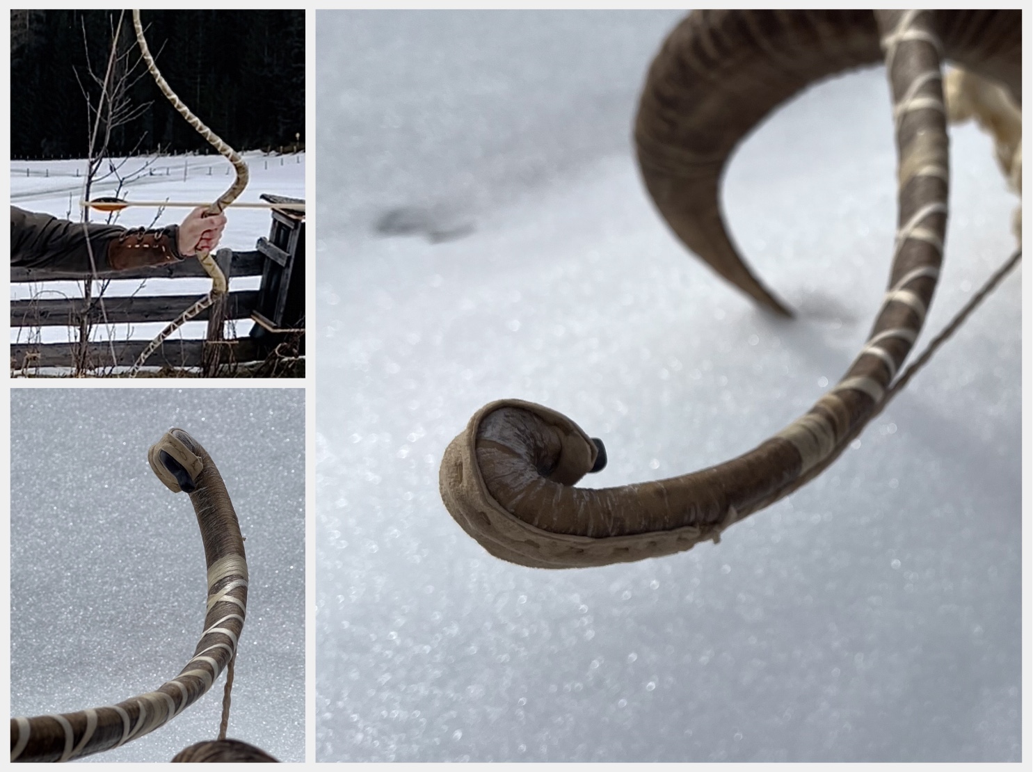

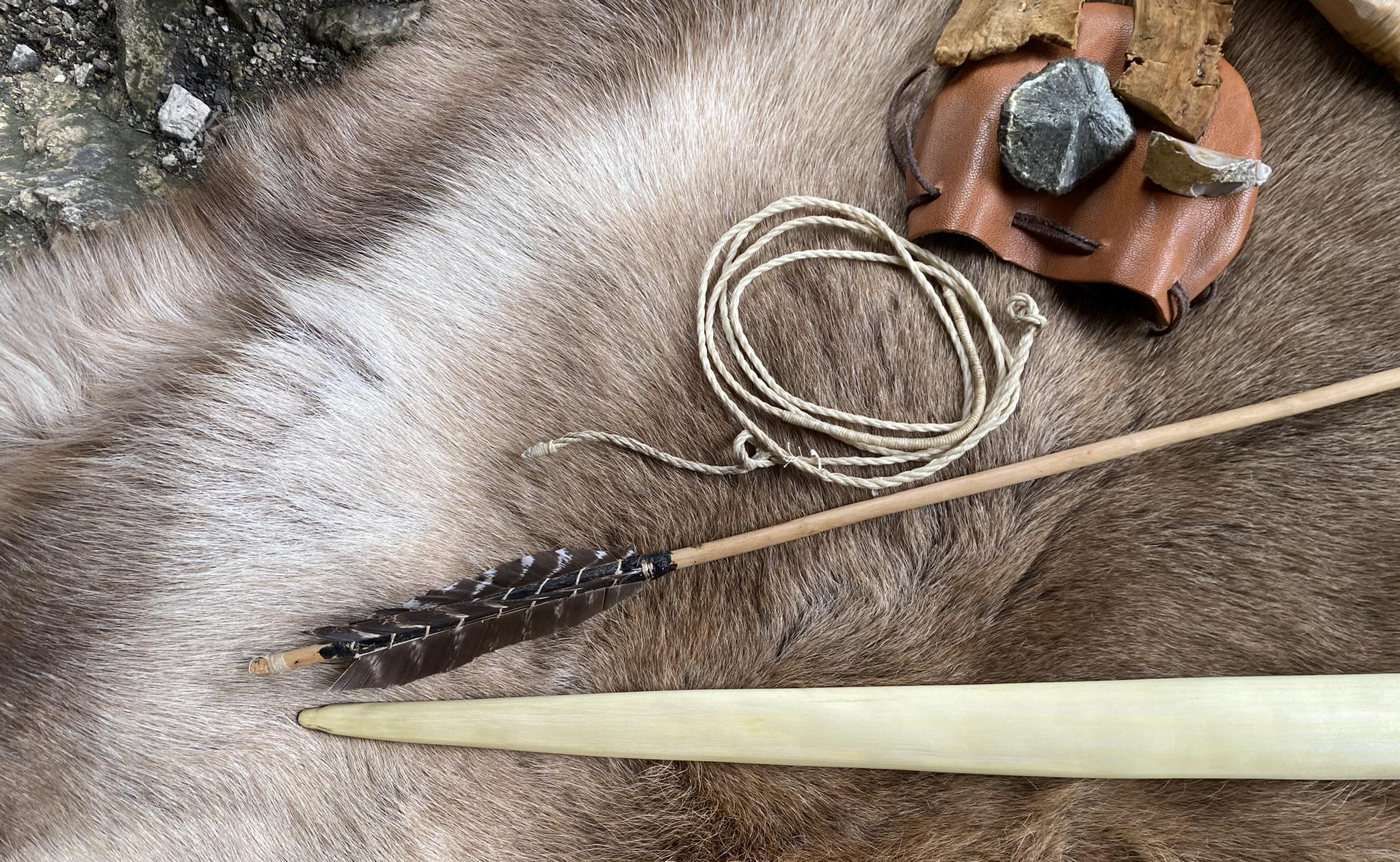

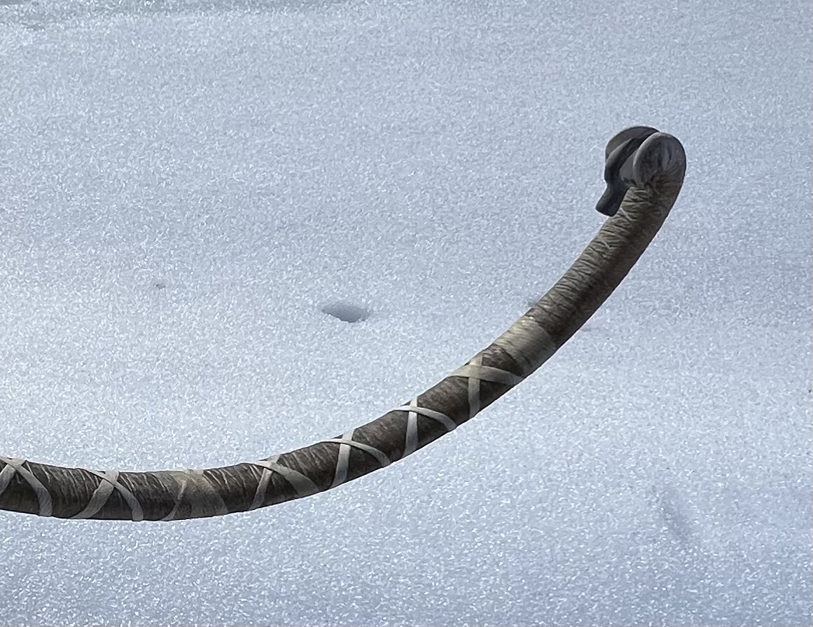

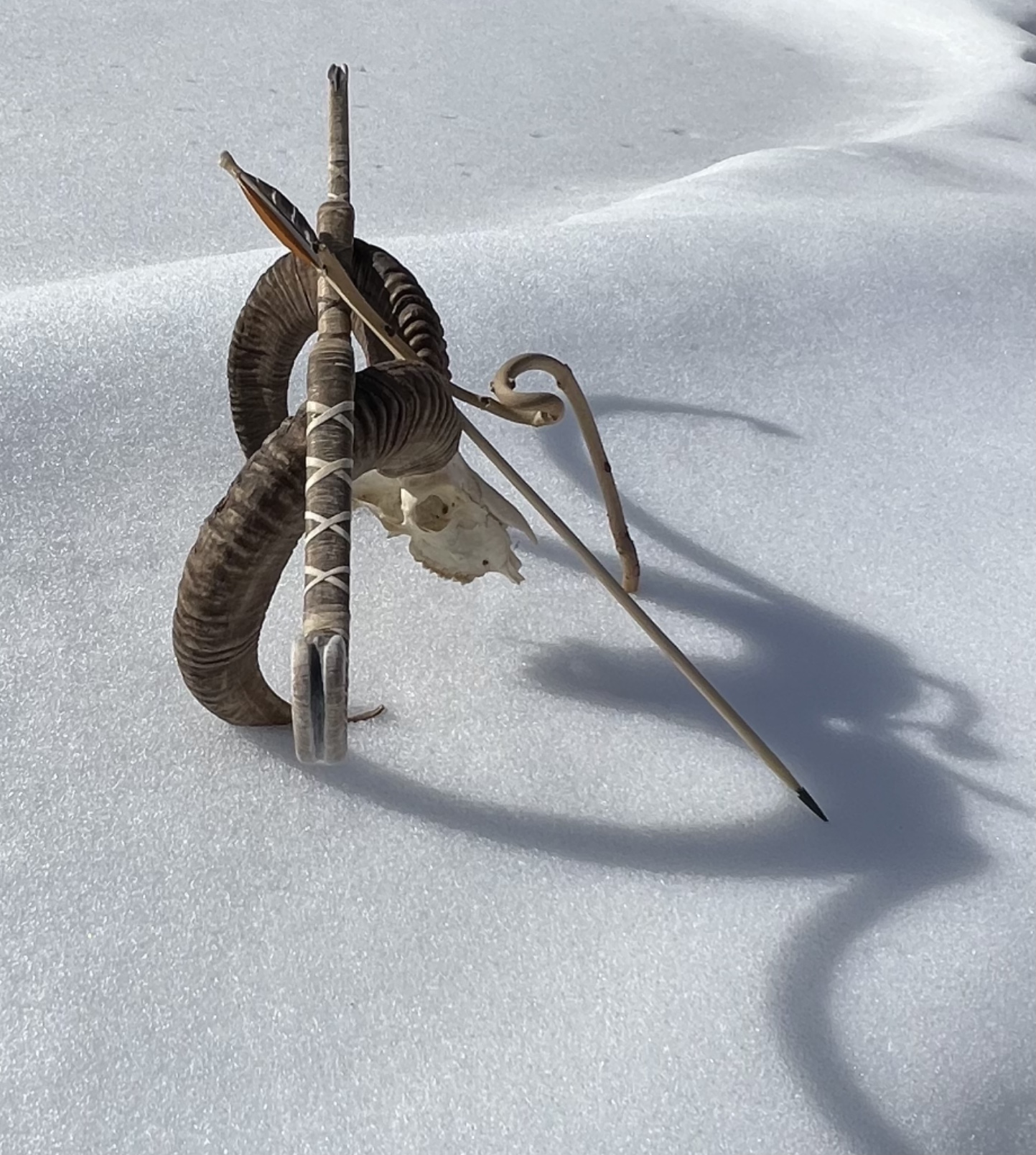

Skythenbogen „Alkaya“ (Amazone aus dem Alteigebirge)
Replikat eines Subexi Bogens 5-3 Jahrhundert vor Christus
Quellen: Buch: Reflexbogen, Kapitel 3 von Holger Riesch und Joachim Rutschke
Buch: Skythenbogen von Wolfgang Gailer und Rudolf Faustmann
Internet und Youtubebeiträge
Neumis Bogendaten
Bogenlänge gerade gemessen 113cm
NtN Rücken 134cm
NtN Bauch 143cm
Gewicht derzeit 491g
Zuggewicht 50-55Pfund bei 25 Zoll Auszug, gezogen beim Schießen am Foto bis 26 Zoll
Holzkern 8 teilig: Griff und Knie / natürlich gewachsene späte Traubenkirsche
Wurfarme und Tips / Haselnuss, kalt gebogen, V-Spleiße, Uhu Endfest 300
Wasserbüffelhorn 12 teilig: schräge Überplattungen 6-8cm lang, Uhu Endfest 300
3 Straußensehnen aufgebracht in neuer Technik: Hasenhautleim
Dammhirschrohaut: Ponal blau
Finish: geplant Leinölfirnis
Rohhautsehne 4-5mm im Durchmesser, 2 Hirschrohhautstreifen mit gespleißten Öhrchen, verdrillt, gewachst. Öhrchen überzogen mit hirngegerbtem Hirschleder, vernäht mit Kunstsehne
Skythenpfeil: wolliger Schneeball, gealterte Messingspitze (blaue Patina erzeugt mit Säure), Haselnocken, Truthahnfedern, Hirschsehnenwicklungen
Hier gehts zum Baubericht
viewtopic.php?f=83&t=33378

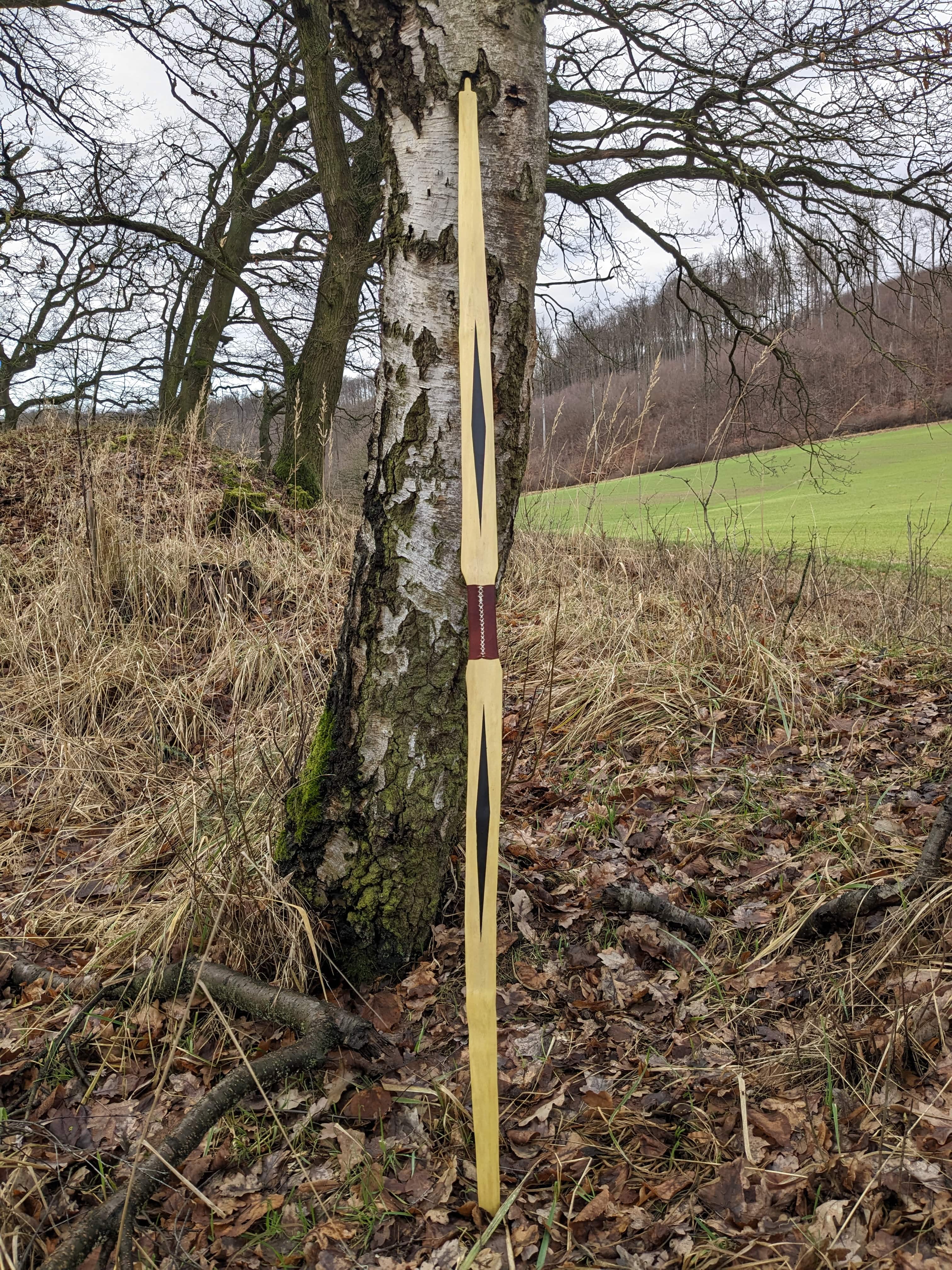

Beitrag von Eichsfelder »

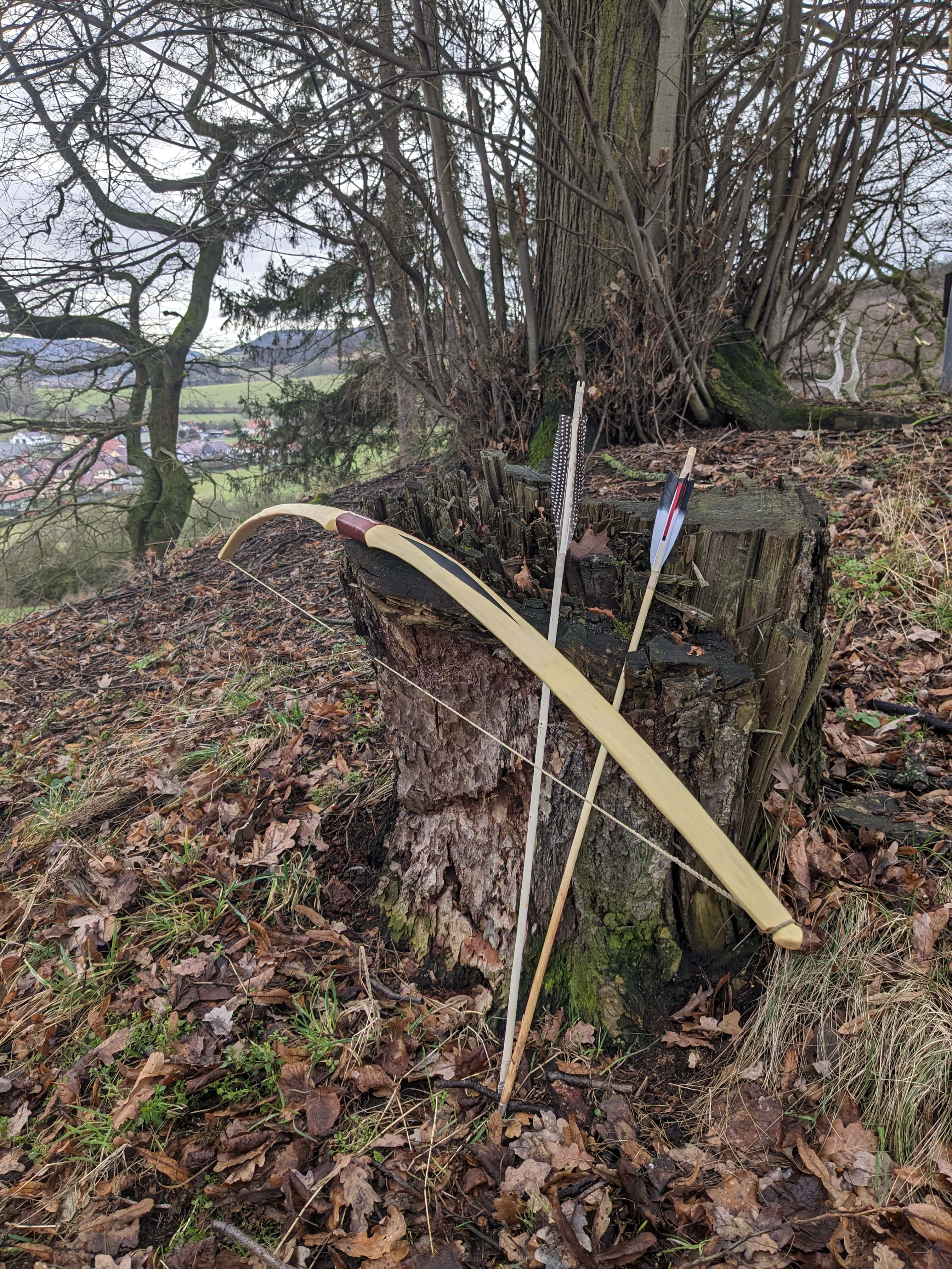

Holunder-Flachbogen von Eichsfelder
Mein erster Bogen aus Holunder und allgemein der Fünfte der die Werkstatt verlässt.
Lose Inspirationen wie meistens aus Nordamerika.
Link zum Bau-Thread: https://fletchers-corner.de/viewtopic.php?f=83&t=33400
Holz: Holunder
Zuggewicht: 38# @ 27"
NtN: 153cm (Rücken)
Gewicht: 517g (ohne Sehne)
Nocken: Selfnocks
Sehne: Dacron B55 10-Strang
Finish: 4x Leinölfirnis
Bemalung: Acrylfarbe
Griff: Leder
ungespannt
ungespannt
Standhöhe
Standhöhe
Vollauszug
Vollauszug
Nocke oben
Nocke oben
Nocke unten
Nocke unten
oberer Wurfarm, Rücken
oberer Wurfarm, Bauch
unterer Wurfarm, Rücken
unterer Wurfarm, Bauch
Griffbereich
Griffbereich
ursprünglicher Standort (Shout-Out an HoyoM für die gute Idee)

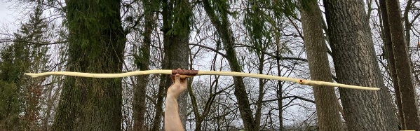

Fauler Hund
toter Hartriegel mit jeder Menge Gammelstellen
174cm N-N
76# @ 32"
680g
Nocken aus Hirschgeweih
Finish mit Osmo-Hartoel

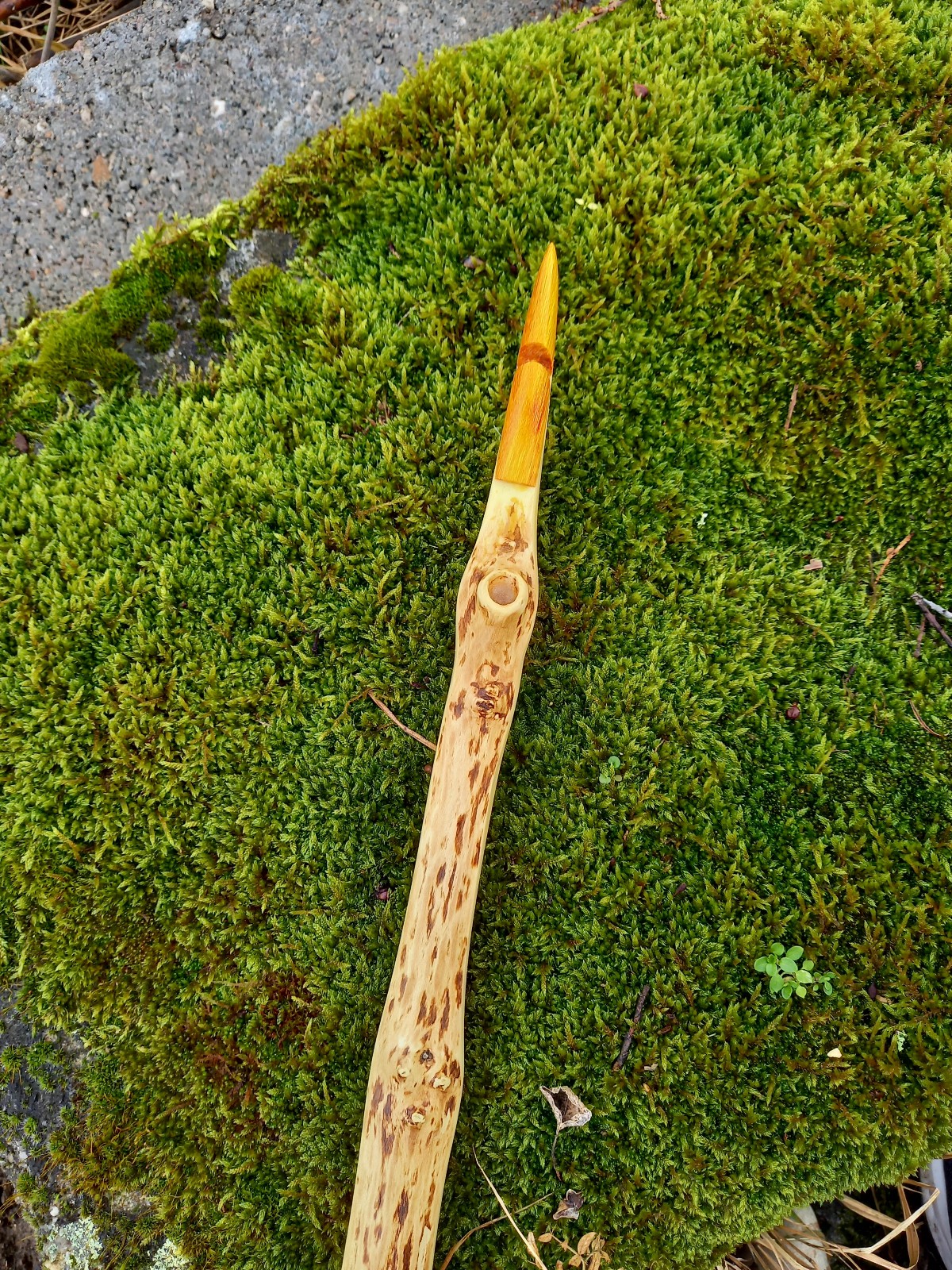

MrCanister123 (✝)
Beiträge: 1617
Hat gedankt: 67 Mal
So hier kommt der 2. :)
Mir gefällt vor allem das fette Astloch am oberen WA.. hat was
Holz: Hartriegel
Zuggewicht: 54# @29"
NtN: 70" (175cm)
Gewicht mit Sehne , Griff etc: 520g
Overlays aus Osage
Sehne: 14 Strang Dacron
Griff: Leder
WA-Breite bis zur Hälfte der WA 30mm. Anschließend pyramidal auf 9mm im Bereich der Nocke
Nocke oben
Nocke oben
Nocke oben
Nocke oben
Nocke unten
Nocke unten
Nocke unten
Nocke unten
Oberer WA
Oberer WA
Unterer WA
Unterer WA
Volluszug 29"
Volluszug 29"

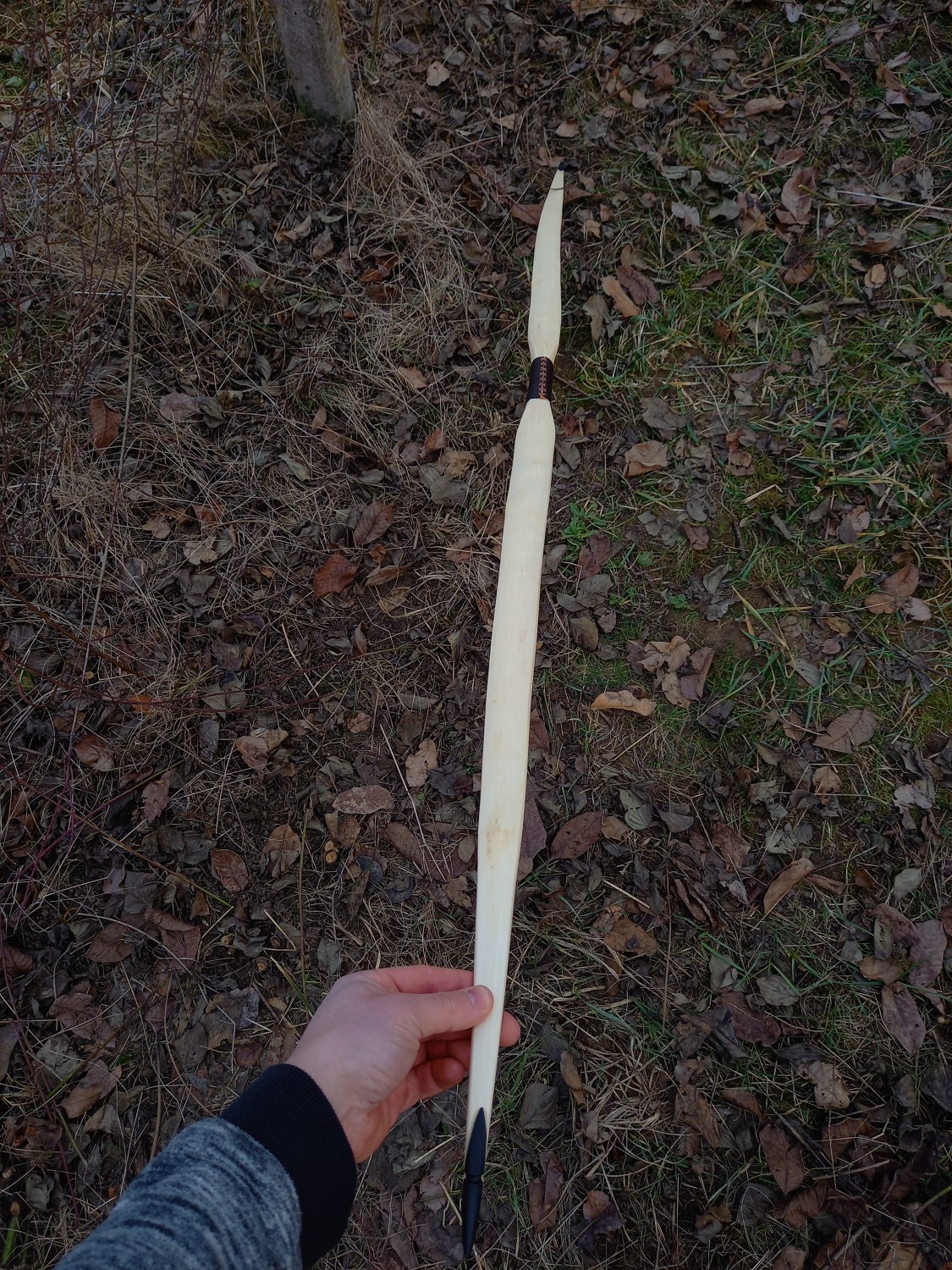

Anvil
Beiträge: 49
Registriert: 16.03.2022, 13:55
Beitrag von Anvil »
Holzart: Robinie Splintholz
Zuggewicht: 45# @ 29"
Länge NtN: 1775mm
Breite Fadeout: 56 mm
Dicke Fadeout: 20 mm
Breite Hohlkehle in Wurfarmmitte: 32mm
Tiefe Hohlkehle in Wurfarmmitte: 10mm
Breite Bogenbauch in Wurfarmmitte: 2 x 10mm
Nockenbreite: 13mm
Verstärkung Bauchseite: Flachs Köpergewebe 300g/m² mit 40min Epoxidharz handlaminiert
Tipps: Kornelkirsche
Sehne: 14 Strang Dacron, endlos
Gewicht mit Sehne: 830g
Finish: Bienenwachs mit Leinöl
viewtopic.php?f=83&t=33416
Bauch
Bauch
Seitenprofil ungespannt
Rücken
Rücken
Bauch
Bauch
Standhöhe
Standhöhe
Auszug
Auszug
Nocken Detail
Nocken Detail
Bauch
Bauch
Griff
Griff
Fadeout
Fadeout
Unterer Wurfarm
Unterer Wurfarm
Detail Wurfarm
Detail Wurfarm

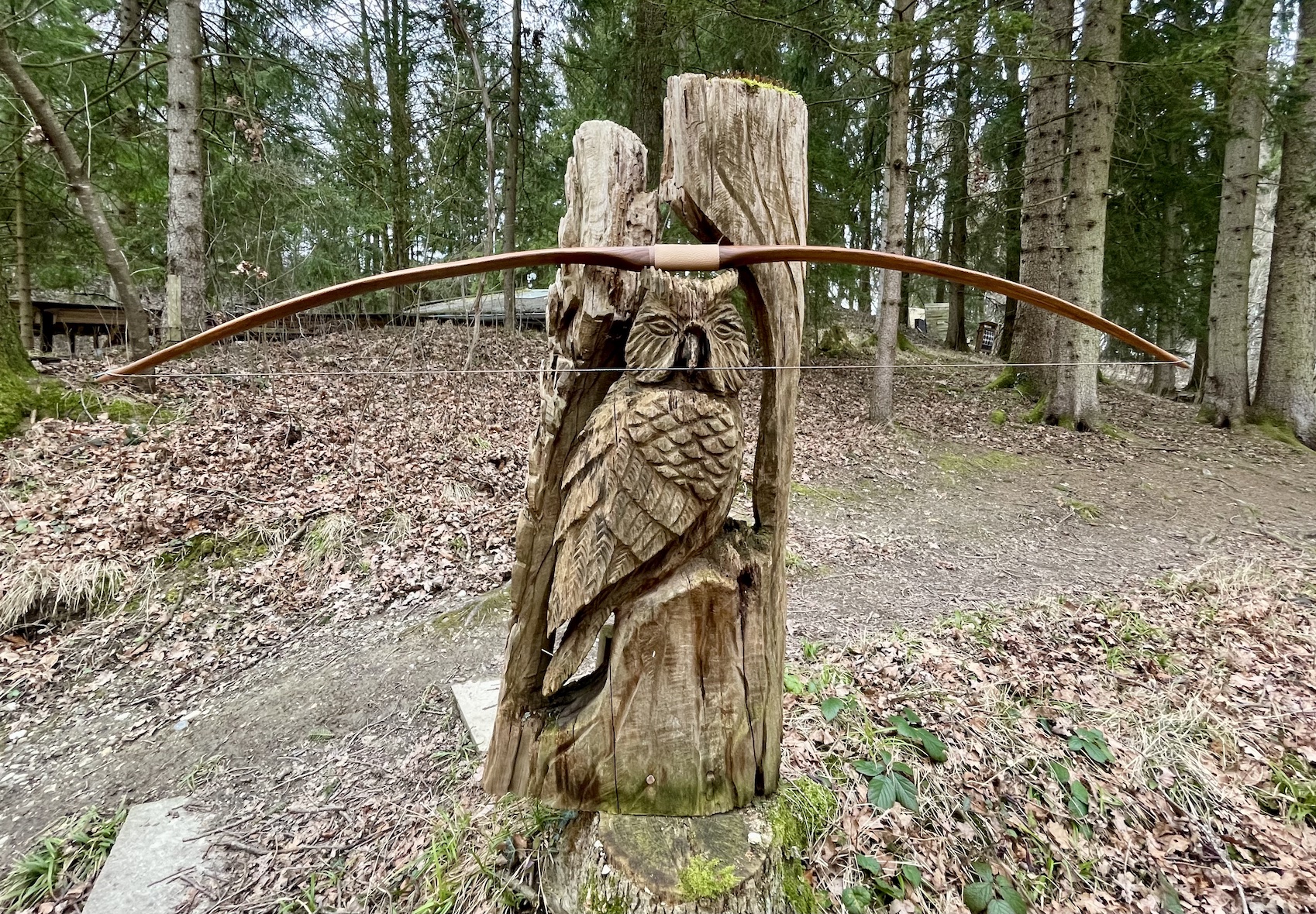

1. Holzart: Götterbaum (Ailanthus altissima)
2. Länge: N/N 154 cm
3. Zuggewicht: 50#@27"
4. Bogengewicht 386 g ohne Sehne
5. Sehne: 9-Strang Schusterleinen
6. Sonstiges: Nix!
7. Location: Petersfels - Eiszeitpark Engen
Steinzeitensemble ca. 8.000 BC
Pfeil: Wolliger Schneeball, Dreiecks-Feuersteinspitze, selbstgekochtes Birkenpech, Brennesselschnur, Rothirschsehne und (oh Schande) Truthahnfedern :o .
Detail - Tip unten
Detail - Tip oben
