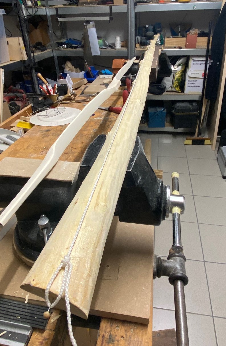

Ich habe Ende November einen Holunder bekommen. Trotz abtragen auf den Markkanal und einstreichen mit verdünntem Holzleim sowie aufspannen auf einer Latte hat sich ein Teil verdreht.
Kann ich das mit trockener Wärme korrigieren oder ist das unsinnig?
Hoffe man erkennts auf den Bildern
Holunder habe ich noch nie verarbeitet, das Holz gefällt mir jedoch mega.
Danke für die Inputs.

Holler reagiert auf trockene Hitze eher allergisch. Da hat man hier schon einige Brueche gesehen.
Die Drehung sieht ned so arg aus. Da passt doch ganz ohne rumwurgsen ein Bogen rein.
Leg den Stave mal so, dass die Haelfte der Drehung an jeweils ein Ende kommt und spann eine Schnur drueber. Wenn du in der Mitte mittig bist, passt's.

Der Bogen ist nicht verdreht und die obere Schicht ist die direkt unter der Rinde. Er liegt nur nicht so wie die geschnittene Flaeche vorgeben wuerde. Das ist aber nicht noetig, wenn die Fasern gut genug zusammen halten.
Du denkst an 1. ich an 2.
ganz boese zusammengeschmiert, ich weiss

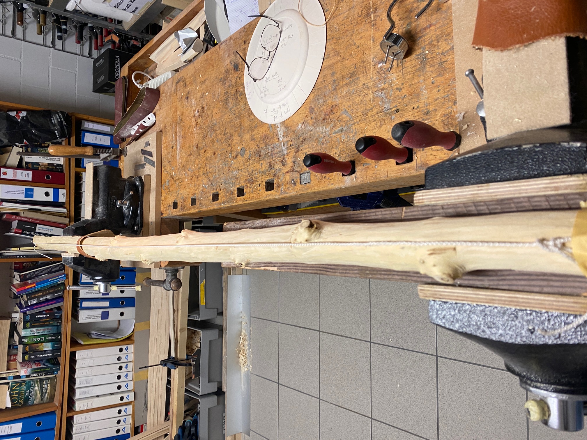

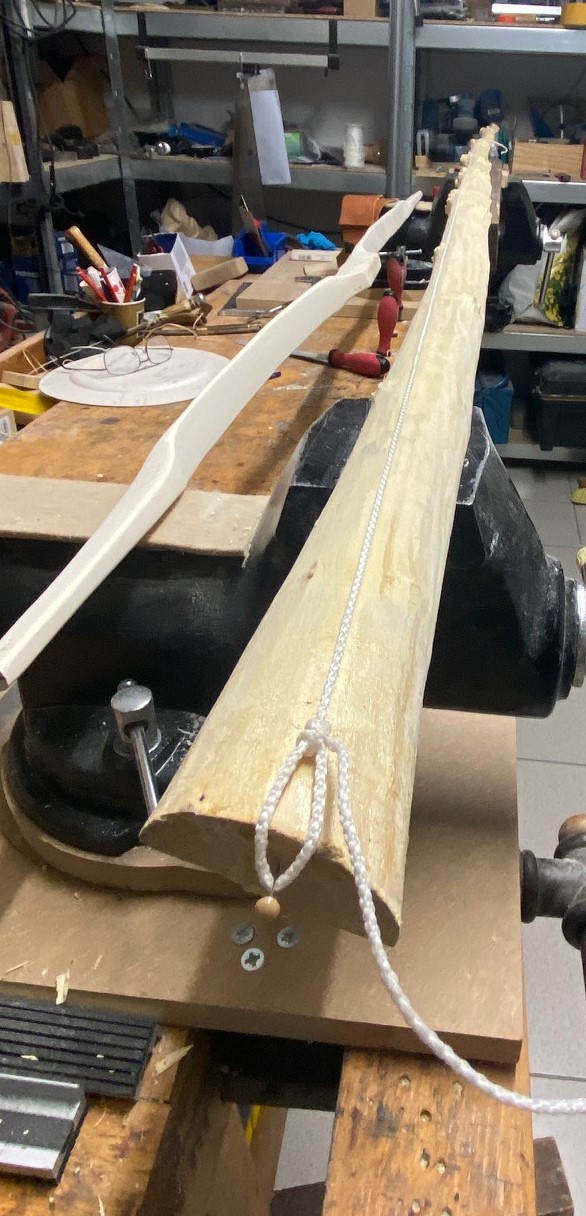

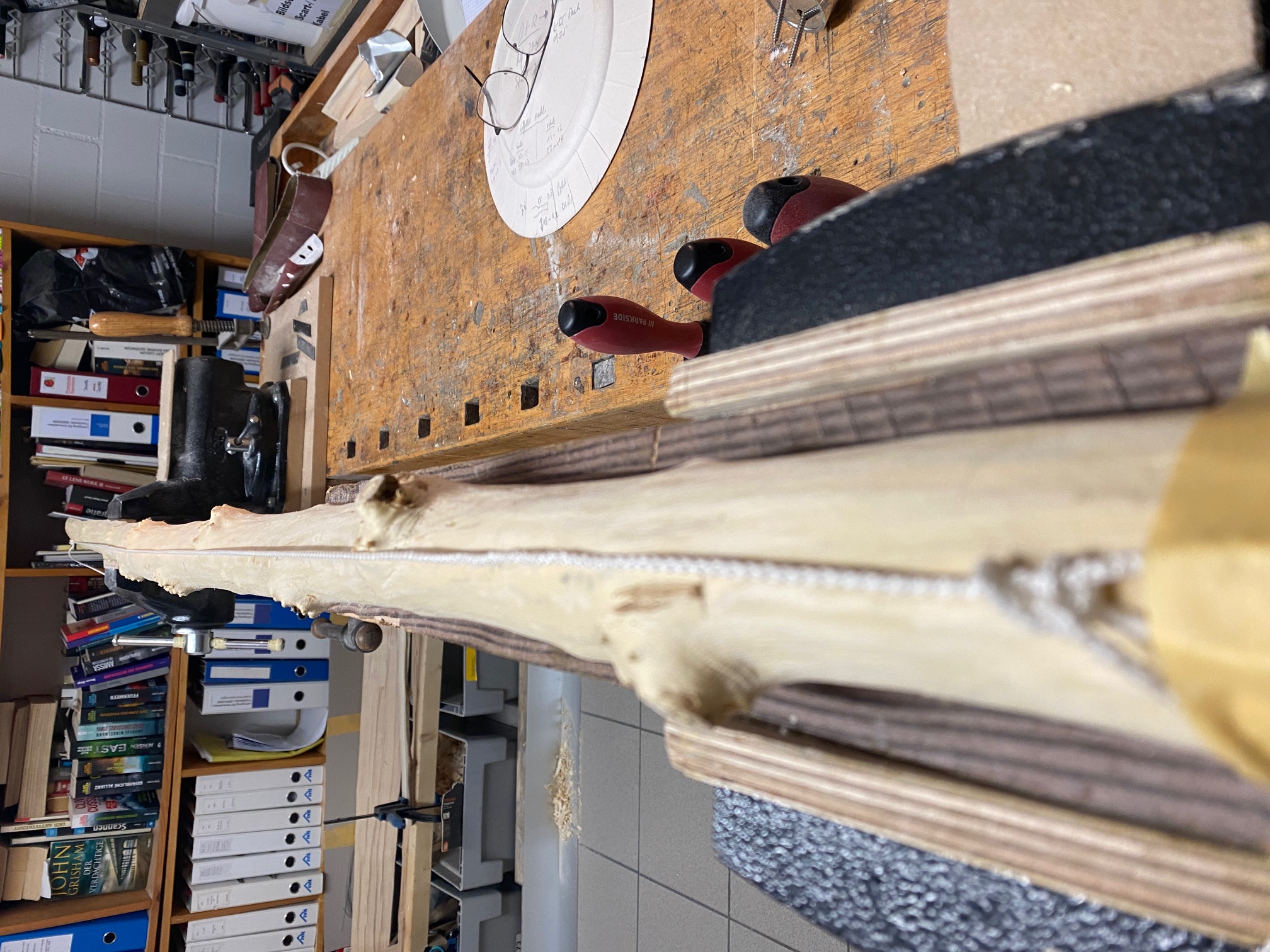

bin mir nicht ganz sicher, ob ich den Gedanken von Fatz richtig umgesetzt habe
man sieht die Schnur leider nicht so gut - werde nächstes Mal rote nehmen
hoffe, man sieht den Verlauf trotzdem. Der Stamm wird relativ schnell massiv schmäler und ist auf 2/3 der Länge nur noch rund 3-3.5cm breit

Du musst mit der Schnur an den Enden auf der Scheitellinie, also dem hoechsten Punkt sein. Beim ersten Bild bist du vorn zu weit rechts. Hinten seh ich's nicht gescheit. Ansonsten sieht das in etwa so aus wie ich das gemeint hab. Der springende Punkt ist halt, ob du in der Mitte auch ueber der Scheitellinie bist. Sonst passt der Sehnenverlauf nicht. Das kriegt man normal hin, wenn man den Stave etwas dreht, was leichter geht, wenn er breit genug ist und evtl auch so lang, dass man noch etwas kuerzen kann.
Nebenbei: die Geschichte braucht einen gewissen Faserzusammenhalt, geht also nicht mit jedem Holz. Hartriegel, Hasel, Holler sind OK. Spaete Traubenkirsche nimmt dir sowas uebel

Du meinst den Grat vom Stamm? den habe ich doch bei einer Seitenlage definitiv nicht? Die Linie/verlauf ist doch geradlinig und bei einer Seitenlage als Ausgangspunkt quere ich den Stammquerschnitt? Teils auf der Scheitellinie und danach wieder in Seitenlage abweichend vom Grat?

OK, nochmal ausfuehrlich:
Wenn ich sowas ausmesse, fixiere ich den Stave so, dass die angedachte Scheitllinie obenauf ist. Die Spaltflaeche waer beim ersten Versuch in der Mitte waagrecht und zu den Ende jeweils um x Grad verdreht. Dann die Schnur drauf, dass sie an beiden Enden obenaufliegt. Lage in der Bogenmitte pruefen und dann evtl ein bissl rechts oder links drehen, Schnur wieder obenauf usw...

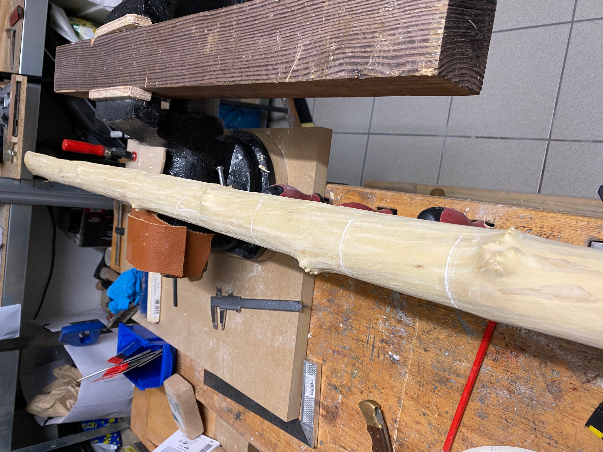

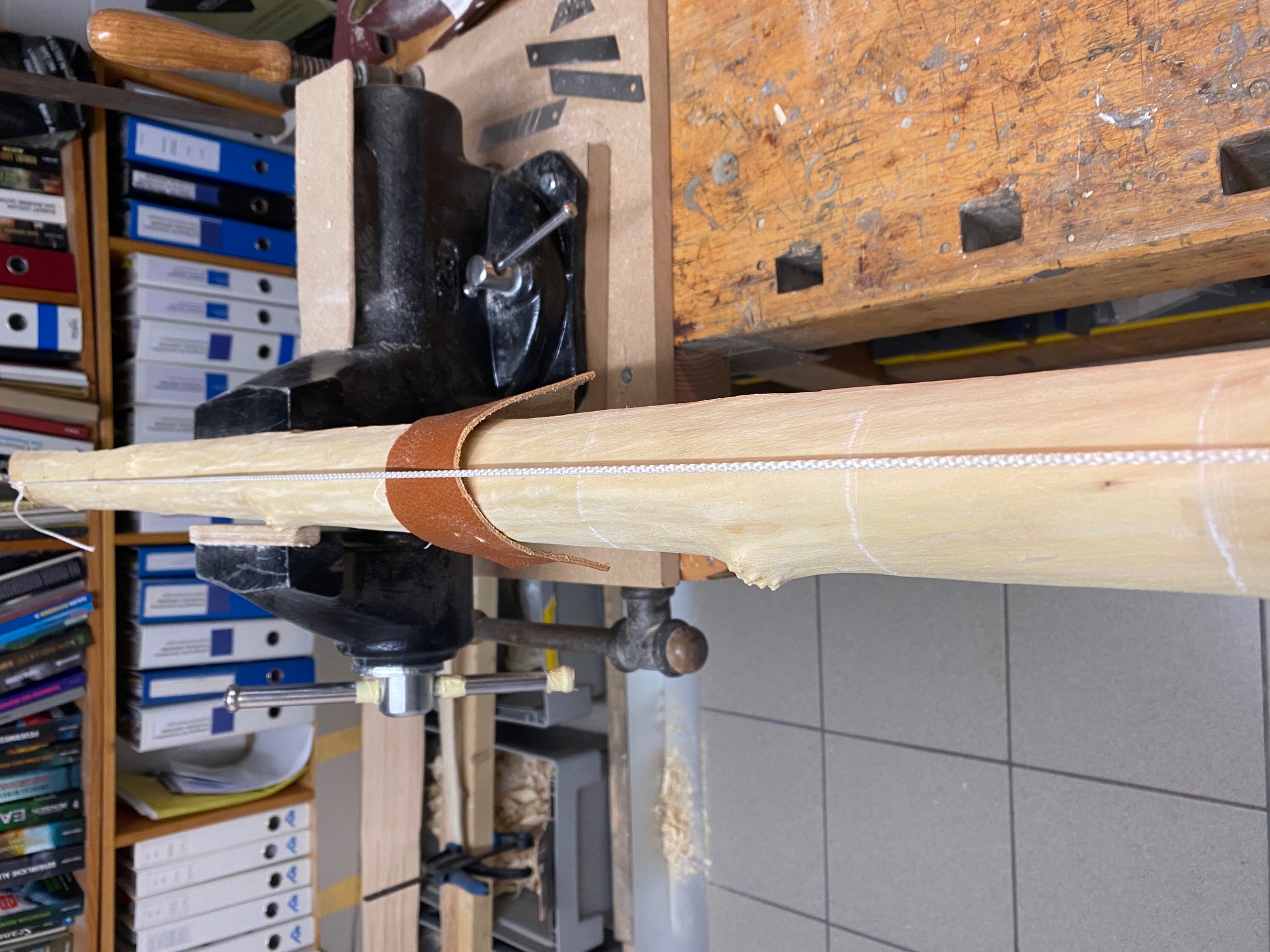

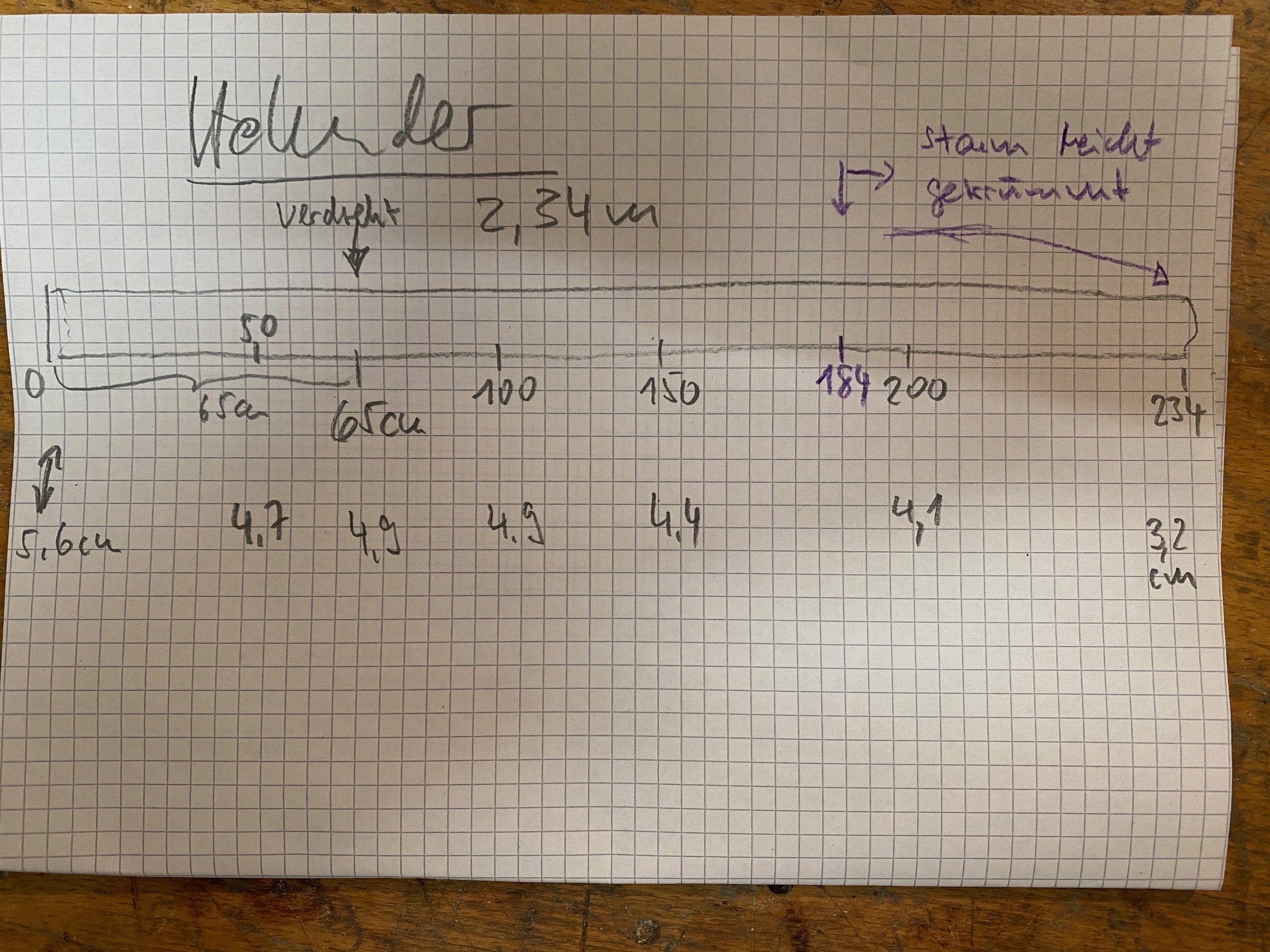

Ich habe nun das Ganze nochmals neu gestartet und vom dünneren Ende aus fotografiert.
Die Ausmasse zum besseren Verständnis
Fotos von dünnerer Seite her - die Verdrehung aus dieser Perspektive fängt kurz vor dem Schraubstock an
auf einem Bild mit dem Leder markiert
was ich nach wie vor nicht verstehe; ist das Bild Nr 2 von FATZ nicht ein Widerspruch zur Aussage, die Schnur müsse auf der Scheitellinie verlaufen? Der Grat ist nach meinem Verständnis die höchste Stelle entlang der Stammhälfte - oder ist mein Verständnis falsch? Bei Drehwuchs um ca 45° kann eine gerade Schnur nicht mehr am Grat entlang laufen?
