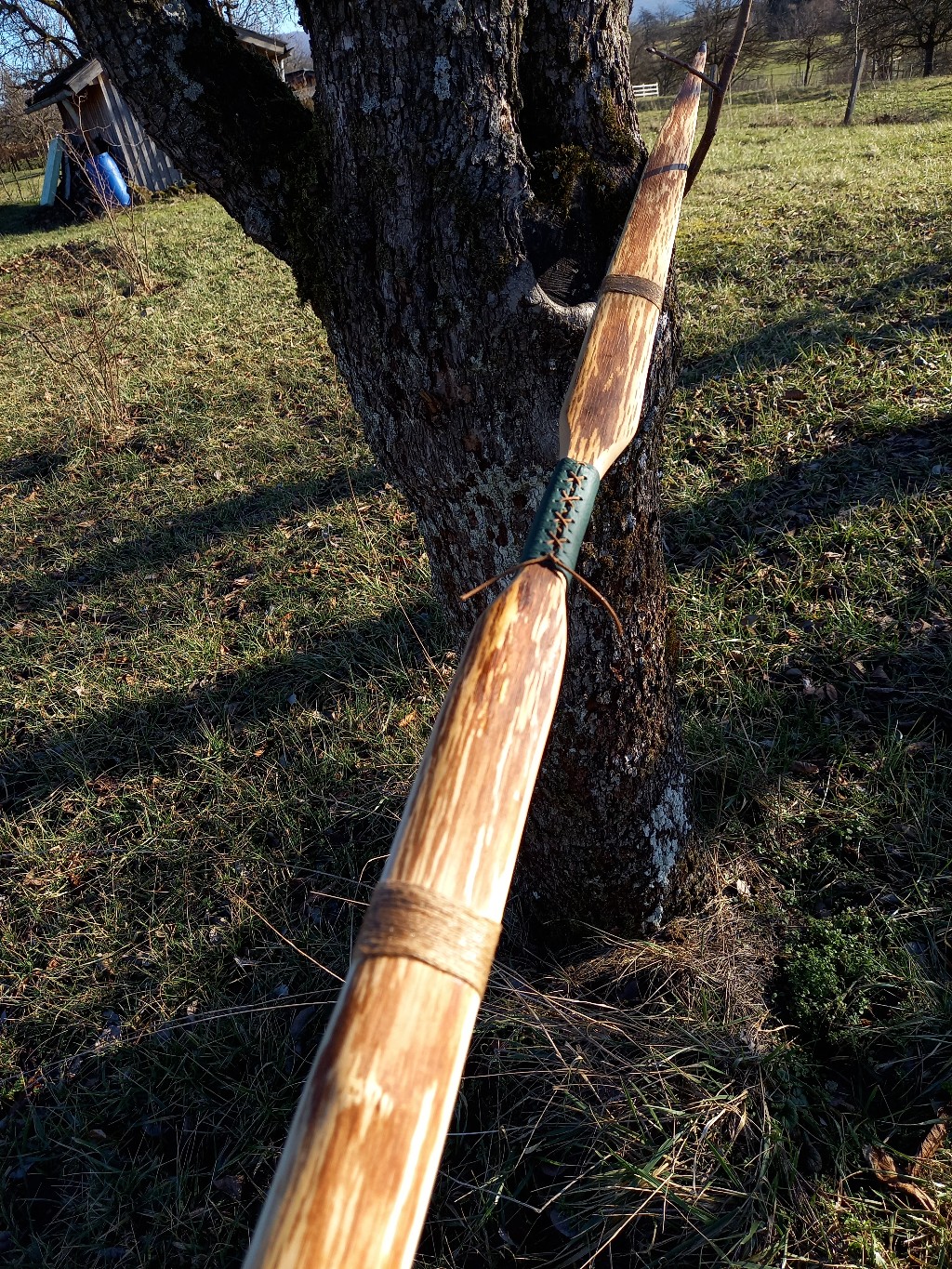

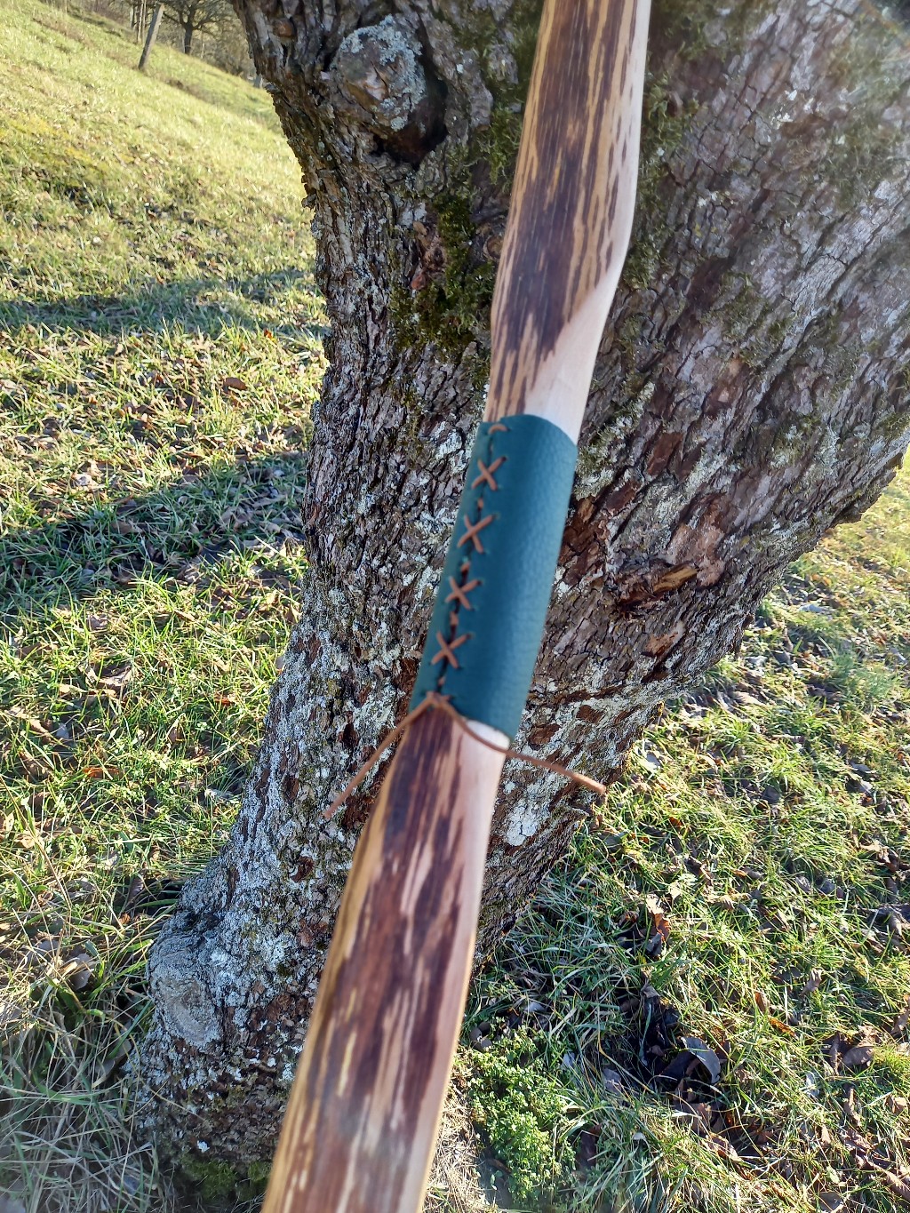

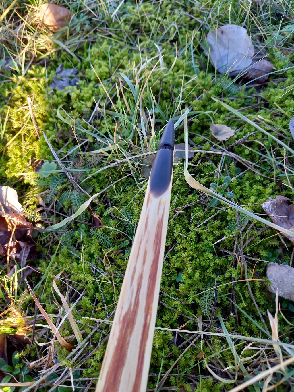

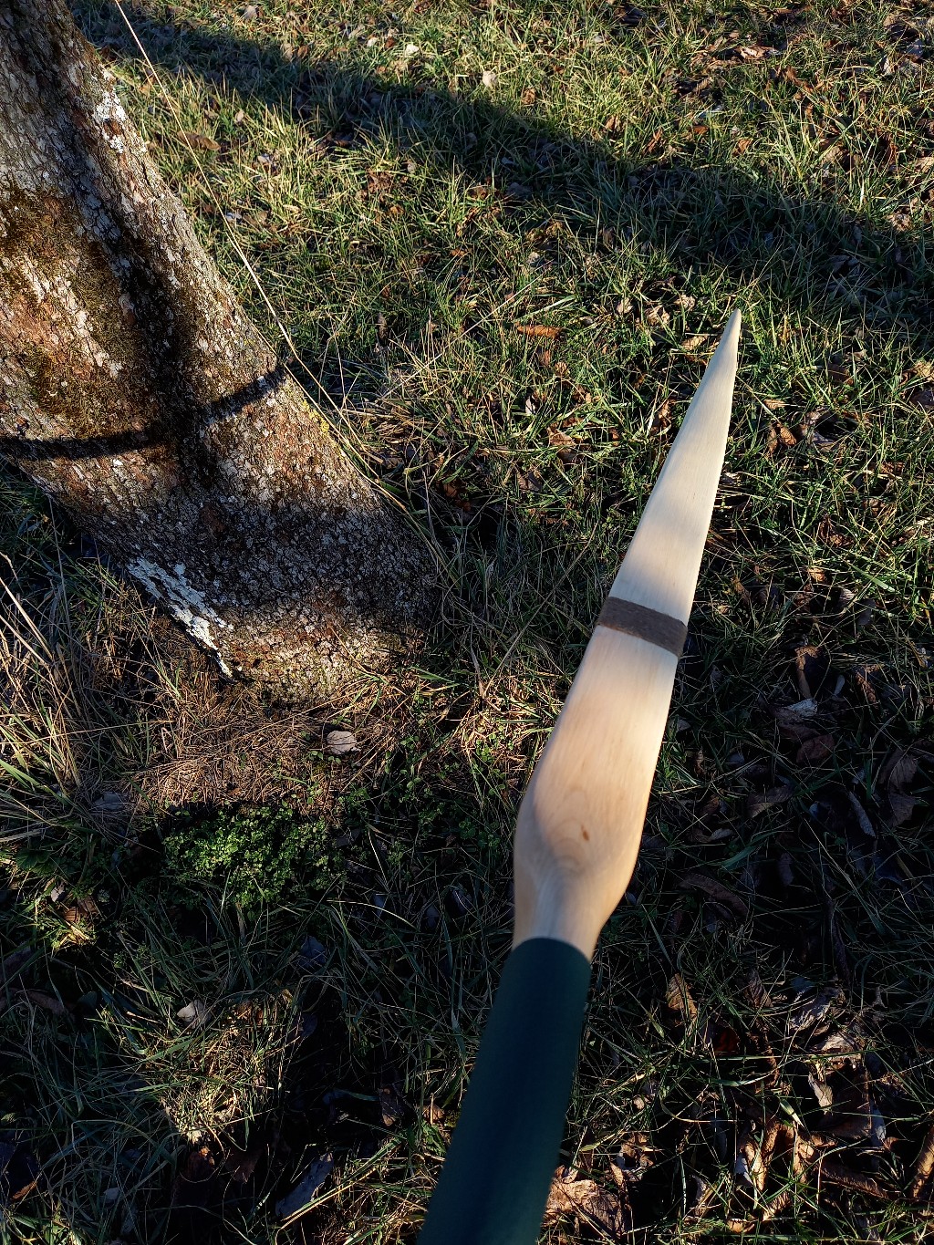

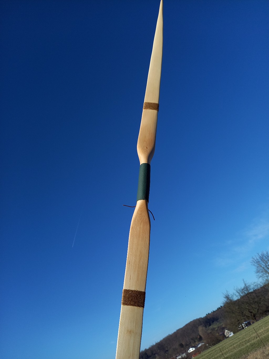

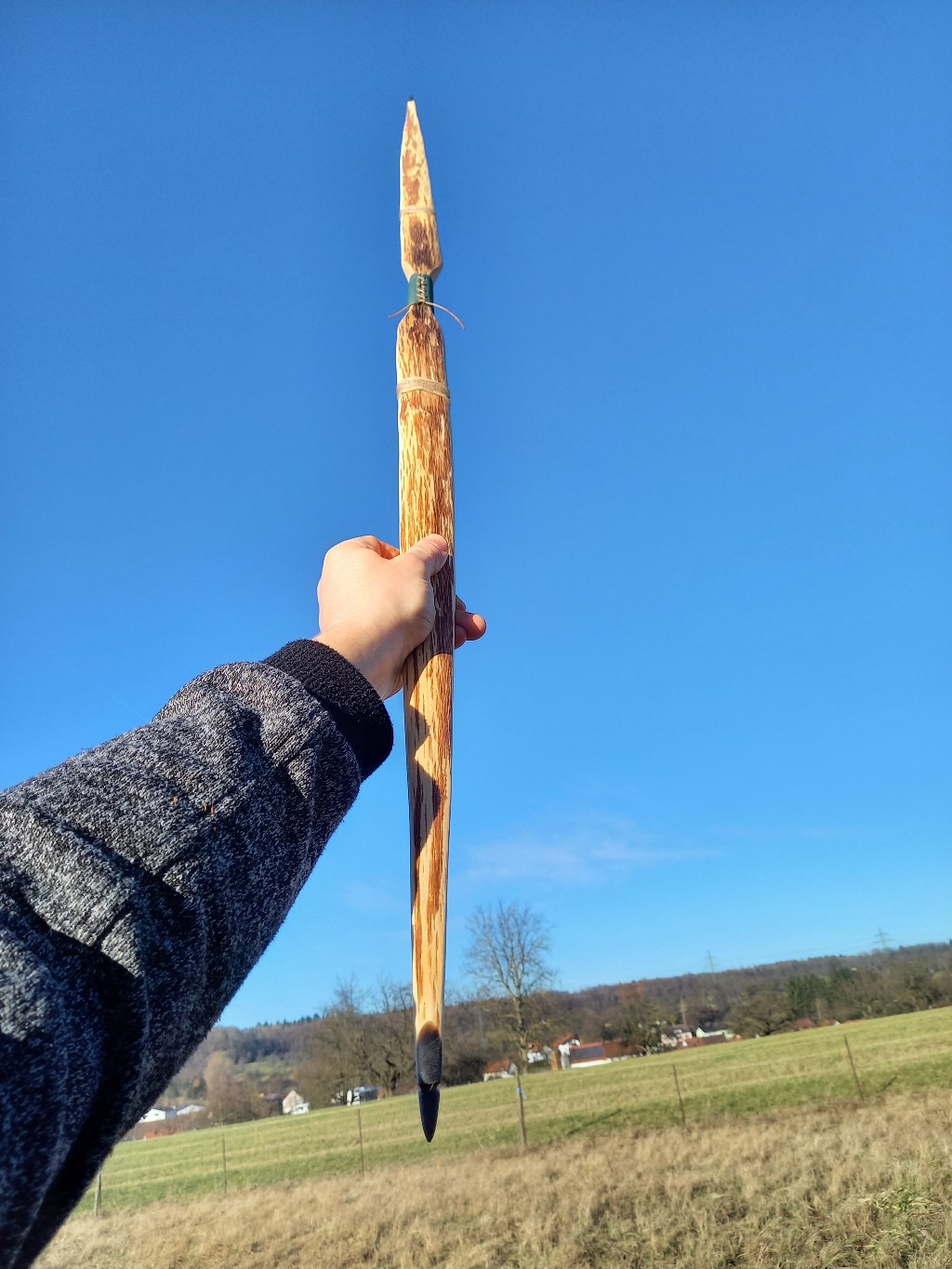

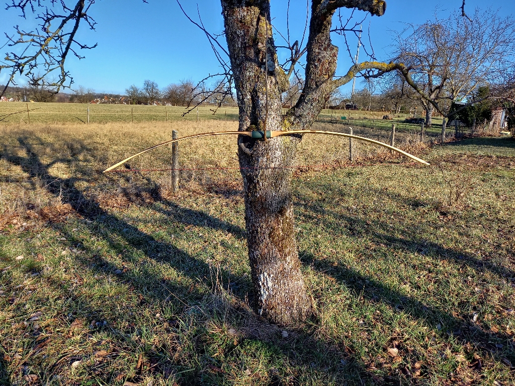

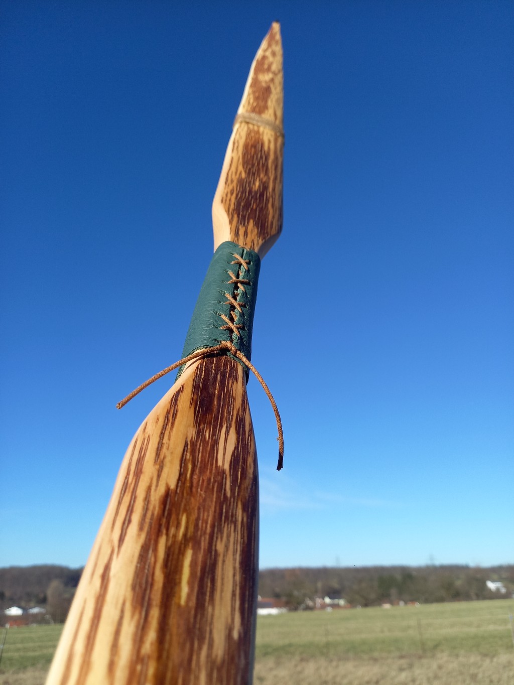

Hallo Zusammen,
Hier wieder ein schön leichter Haselbogen.
Aufgrund dem 30" Auszug hab ich den Bogen auch ein bissl länger gebaut.

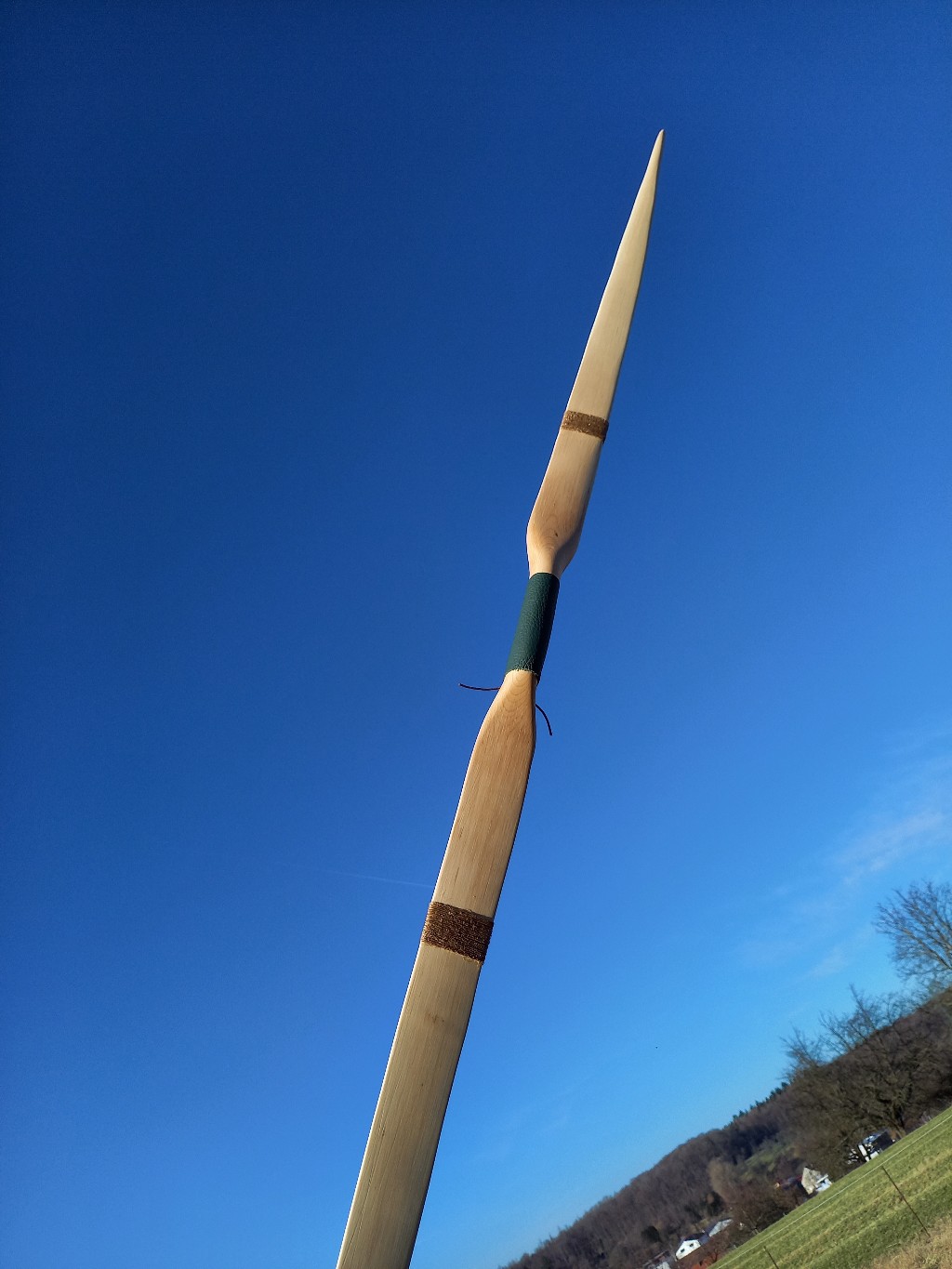

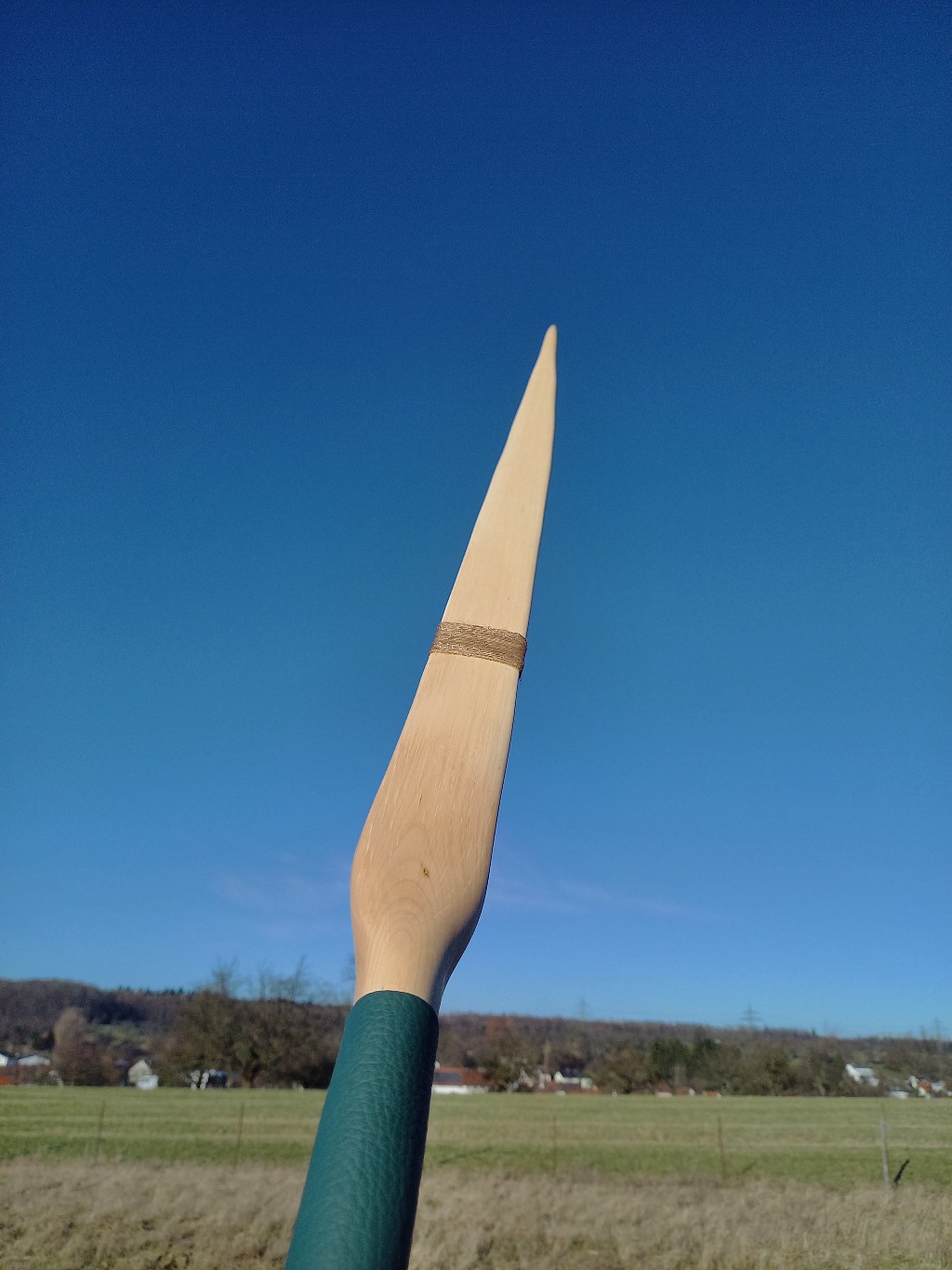

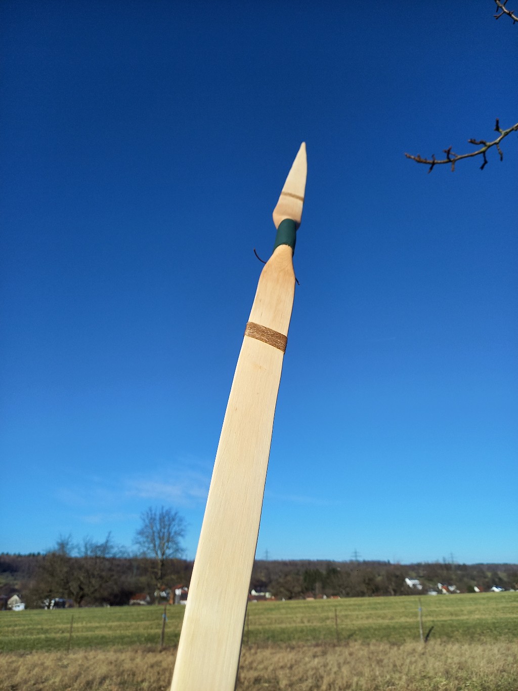

Grund für die Wicklungen in den WA ist der, dass der Bogenrücken am oberen WA leicht beschädigt war.
Zudem gabs im gleichen Bereich ein kleinen Längsriss im Bereich eines Astauges. Deshalb wurde er an beiden WA mit 2k benetzt und umwickelt.
Daten:
Holz: Hasel von 02/23
Zuggewicht: 42#@ 30"
Gewicht: 420g inkl Sehne
Länge:180cm, 72"
Nocken: Horn-Overlays
Finish: 6xLeinöl
Sehne: Dacron 12 Stg
Daten:
Länge:180cm, 72"
Finish: 6xLeinöl

Re: Hasel 42# @ 30"
Wie gewohnt ein schöner, sauber getillerter Bogen aus der Fließband Werkstatt
Beim Gewicht ist wohl eine Null zu viel dran.
LG Felix
LG Felix

Re: Hasel 42# @ 30"
Auch schon gemerkt

Re: Hasel 42# @ 30"
Sehr schön geworden, tolle harmonische Biegung und bei dem niedrigen Eigengewicht sehr gut umgesetzt.

Re: Hasel 42# @ 30"
Schöner Bogen, gefällt mir vom Design richtig gut mit den Bastresten am Rücken und dem grünen Griffleder!
Basti, Du nutzt ja auch gern Leinöl für's Finish.
Mein Leinöl geht farblich nach dem Vernetzen immer stark ins Gelbliche. Bei dir sieht das, trotz 6x Leinöl, immer irgendwie neutraler aus. Welches Leinöl nutzt du?

Re: Hasel 42# @ 30"
Danke an alle
@Manuel: Kanns sein, dass du zu ordentlich aufträgst? dann wird es oft bäbbich und gelblich?
Ich trage nur am Anfang eine dickere Schicht auf, wisch das nicht eingezogene nach einer halben Stunde weg und lass den Bogen dann 12 Std trocknen.
Den Vorgang wiederhole ich dann 4-6 mal aber nur mit einer ganz dünnen Schicht Leinöl weil das Holz nicht mehr soviel aufnimmt. und auch hier wisch ich mitm Zewa/Tempo/Klopapier nach 30min wieder über den Bogen, dass keine Reste übrig bleiben.
Hatte schon verschiedene Öle. Momentan nehm ich:
https://www.amazon.de/OLI-NATURA-Lein%C ... 9hdGY&th=1
...vermischt mit ein bissle Orangenschalenöl

Re: Hasel 42# @ 30"
Ich geize nicht mit dem Zeug, das ist korrekt.
Ich probiere das mal aus mit dem Überschuss abwischen.
Danke dir!
Danke dir!

Re: Hasel 42# @ 30"
den Fehler hab ich anfangs auch gemacht und dann hats gebebbt.
Weniger ist mehr passt hier perfekt. Lieber 1 x öfter einölen (nach ca 12 Std) statt 1 x zu viel draufzupinseln
