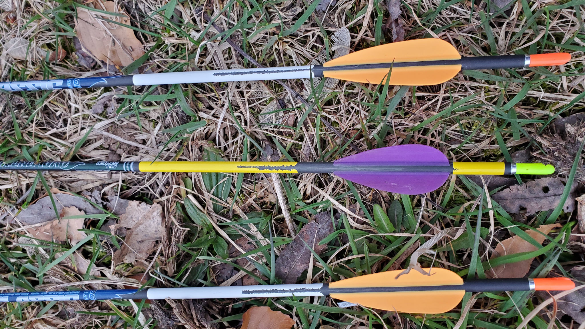

Re: Pfeile gehen viel zu hoch
So.
Inzwischen hab ich die Pfeilauflage mal gegen eine Avalon Tec One getauscht, die ganz kleine, magnetische.
Nach einigen Schüssen sahen meine Pfeile so aus:
Die Schramme ist immer _innen_- kommt also von der Pfeilauflage.
Das haben mehr oder weniger ausgeprägt alle sechs Pfeile, die heute unterwegs waren.
Es fängt immer an nahezu der gleichen Stelle an und hört kurz nach den Vanes wieder auf...
Die Pfeile haben Spine 1000 und 70gn-Spitzen mit leichtem Protectorring.
Was, zum Teufel, kann das noch sein?
