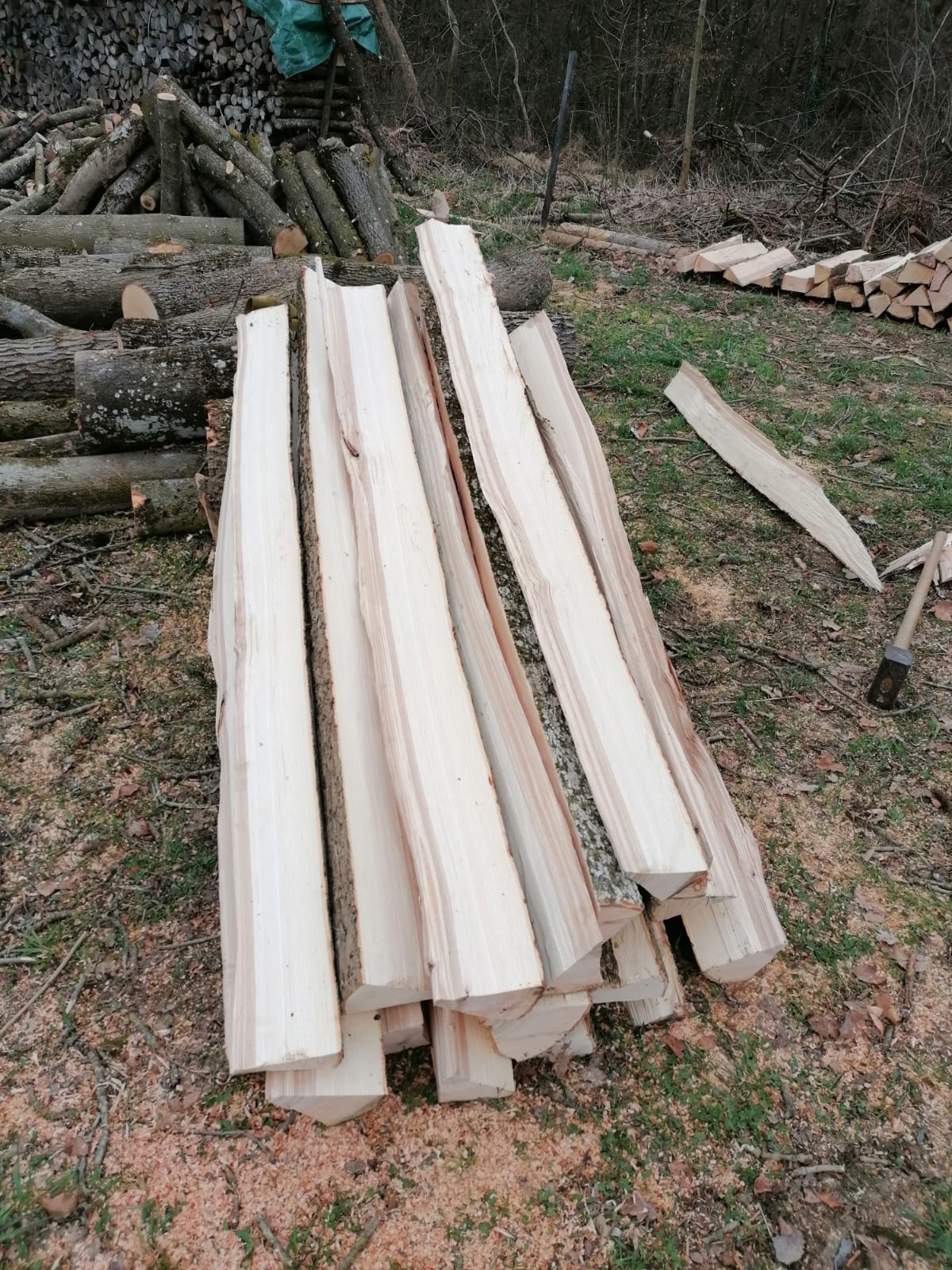

Für die Wurfarme hab ich entschieden einen Ahornstave zu nehmen, bei dem ich nach der Ernte zu faul war die Rinde abzumachen. Außerdem war der nicht allzu schön. Deshalb hab ich ein gut 60cm langes gerades Stück rausgeschnitten. Diesen Viertelstamm hab ich dann auf 2 Holzleisten festgeschraubt um ihn ohne Kippgefahr an der Kreissäge schneiden zu können. Dann hab ich ihn immer weiter gedreht bis ich einen perfekt geraden Klotz hatte, von dem ich die Leisten runterschneiden kann. Die erste Leiste hatte noch einen Trocknungsriss und Äste drin. Aber die anderen Beiden sehen gut aus. Die 2 Äste am Ende fallen beim Spleiß schneiden weg. Sie sind ca 60 x 5 x 1cm.
Als nächstes hab ich eine Esche mit sehr dicken Jahresringen die ich mal von Basti bekommen hab (ich hoff er wirds mir verzeihen 😂) für die Sihyas hergenommen und nach ähnlicher Vorgehensweise aufgeschnitten. Hier sind die Leisten 45 x 2,5 x 1,5cm und ich werde 2 Leisten gemeinsam biegen und dann mit einander verkleben.

Auf dem Foto der Ahorn-Leisten nimmst du aber nicht die beiden linken. Selbst bei der rechten Leiste scheint noch eine Aststelle zu sein.

Neumi hat geschrieben: 13.03.2024, 12:58 Auf dem Foto der Ahorn-Leisten nimmst du aber nicht die beiden linken. Selbst bei der rechten Leiste scheint noch eine Aststelle zu sein.
Doch die beiden linken. Das rechts ist das Reststück mit Rinde. Meinst du die Äste am hinteren Ende oder das mittig der Leisten? Denn das am Ende fällt durch den Spleiß noch weg. Aber wenn das mittig schon zu kritisch ist muss ich die Wurfarme auch aus der Esche machen. Oder 1-2 junge Ahornstaves opfern...

Bogenbas hat geschrieben: 13.03.2024, 14:13 Meinst du die Äste am hinteren Ende oder das mittig der Leisten?
Ich hab's auf'm Foto markiert. Je nachdem ob und wo die Stellen im Biegenbereich liegen, halte ich das für ungünstig, kritisch oder zum brechen vorbestimmt. In Anbetracht der vielen Arbeit beim Kompositbogen, würde ich für den Kern nur bestes Material benutzen. Vor allem bei einem Bogendesign mit einem extremen Biegebereich, wie hier.
[/quote]
Bin ganz bei Neumi. Ich kann dir Astfreien Ahorn geben. Kannst gerne vorbei kommen. Bei diesem Typ musst du sehr sorgfältig arbeiten, da jede Abweichung bei den langen Hebeln die später auf die Füße fallen. Wenn ich du wäre, würde ich den ersten ohne Asymmetrie bauen oder wenn nur leicht den Griff 1cm nach unten wie immer bei den Bögen.
