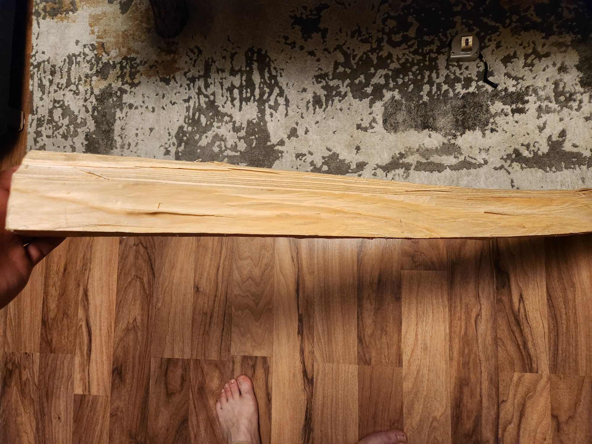

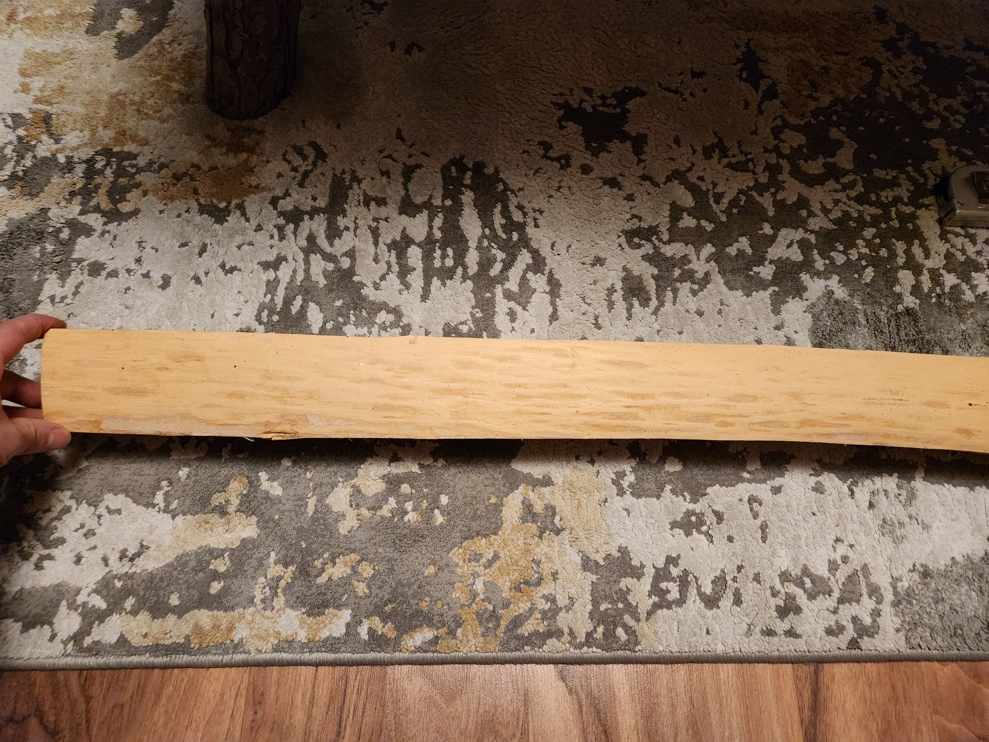

Oder wäre diese Esche auch gut geeignet? Die anderen Staves bekomm ich nämlich wsl erst nächstes Wochenende...

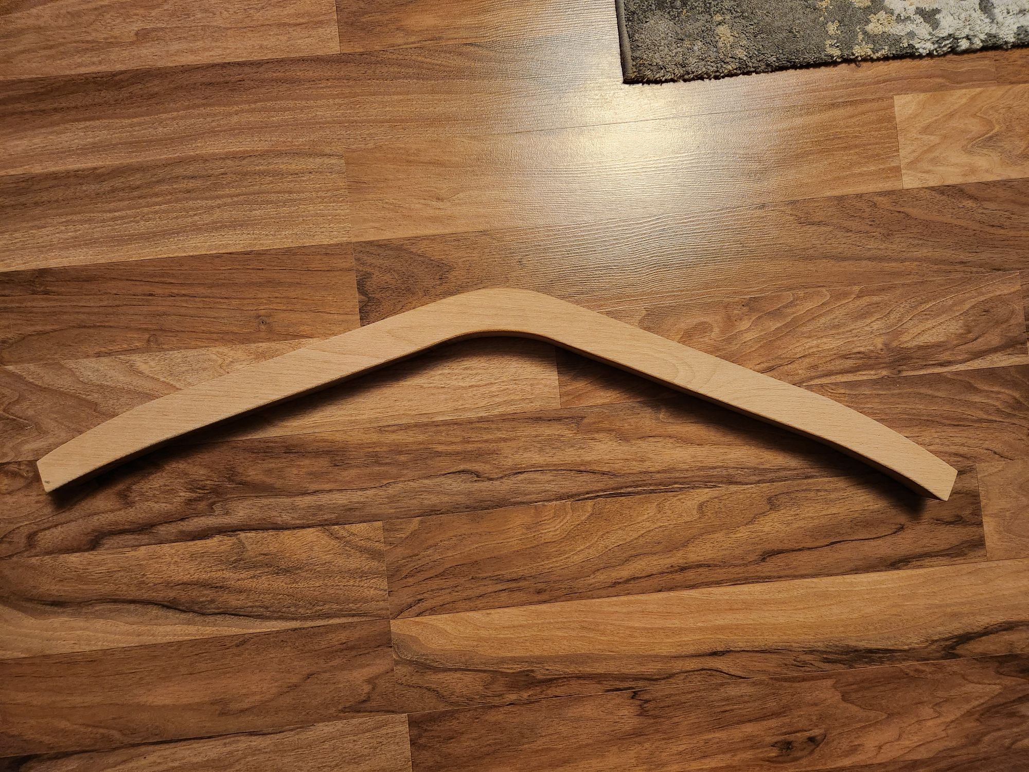

Re: Mein noch immer erster Kompositbogen build-along
Ich vermute, dass das zweite Bild Seite 122 seitenverkehrt abgebildet ist... Zwischen dem ungetillerten und dem getillerten Bogen ist mir der Unterschied, so wie es abgebildet ist, zu groß...
Wenn man aber auf den reflexen Knick in den Wurfarmen schaut wirkt es schon so als wären beide Bilder von der selben Seite. Der linke hat nämlich einen etwas stärkeren Knick. Aber ist ja eh egal. Ich werds jedenfalls nicht so machen.

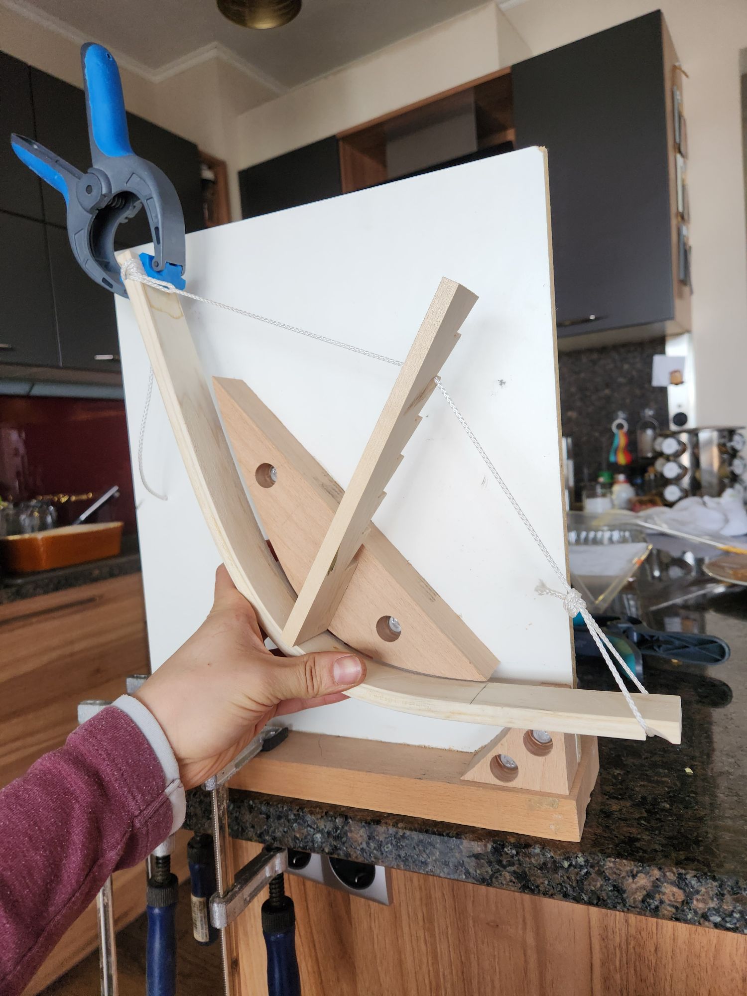

In der Zwischenzeit ist schon einiges passiert. Ich hab eine Biegeform für die Siyahs gebaut und dazu noch verzahnte Stöcke (keine Ahnung ob es für die auch einen Begriff gibt) damit man den Siyah gleich aus der Form nehmen und den nächsten biegen kann.
Die Biegung weicht zwischen den beiden Siyahs leider etwas ab, aber der Biegewinkel ist nahezu gleich. Und ein paar Fasern haben sich gehoben, die werd ich dann wieder ankleben oder vielleicht fallen sie sowieso weg.

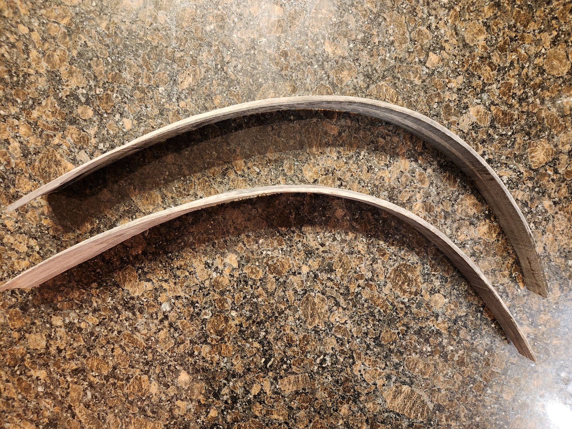

Bei den Hornstreifen hab ich an der Außenlinie eine glatte Fläche erzeugt, dann den Anschlag der Bandsäge auf ca 6mm eingestellt und mal die grobe Masse entfernt. Bei dem einen ist die Wölbung an der Innenseite fast vollständig weg. Der andere Streifen ist noch immer ziemlich hohl. Ich kann nur hoffen dass da genugend Material übrig bleibt. Eine stärke von 3mm sollte für den Bogen reichen.
Den ersten Streifen hab ich auch schon gedämpft. Der kam heute morgen fast gerade aus der Form. Hab ihn dann mal auf etwa 4cm breite zugeschnitten und wieder eingespannt damit er sich nicht wieder eindreht.
