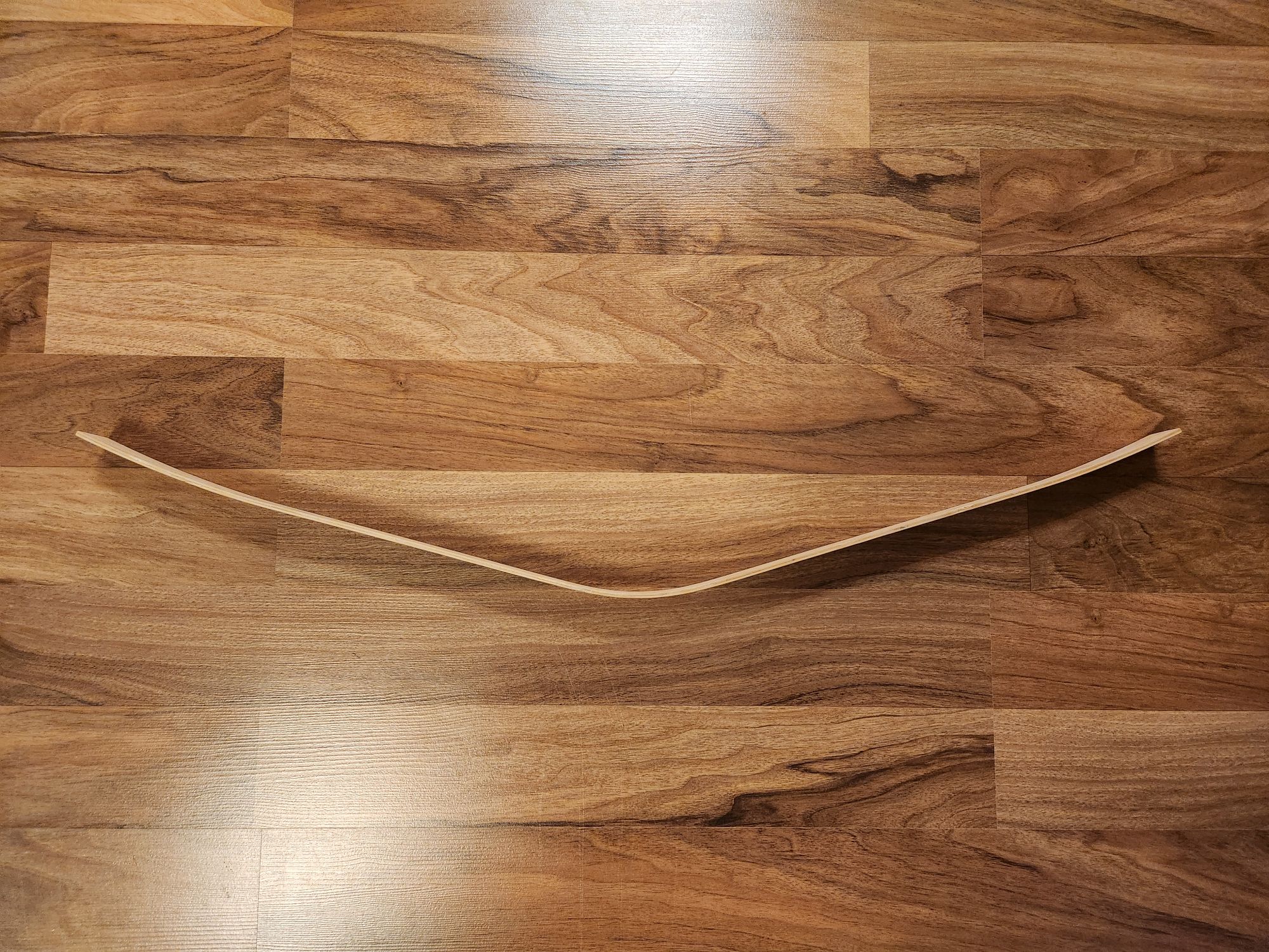

Gestern kam das Bambus aus der Form. Leider hab ich vergessen das Bambus abzukleben. Jetzt hatte ich einige Klebereste zu entfernen. Laut TBB ist der Bambus an der breitesten Stelle 38mm. Verjüngung hätte ich wegen fehlender Maßangaben auf ca 25mm an den Enden (beim Spleiß) geschätzt. Auch sieht es auf den Darstellungen im TBB so aus als wäre er im Griff um die 25mm Breit und erreicht seine größte Breite erst ein Stück nach dem Griff. Da die länge des Griffs auch nicht angegeben ist hätte ich den mal auf 14cm geschätzt (hab ich bei meinem Türkischen nachgemessen).
Wäre toll wenn mir jemand mit den fehlenden Maßen aushelfen könnte. Wie zB wo die breiteste Wurfarmstelle ist. Und wie die Maße der Siyahs sind. Ich überlege über das Griffstück etwas vom Reflex der beim verkleben gegenüber der Laminierform verloren gegangen ist wieder zurück zu holen. Den Griff werde ich am Ende mit Sehne umwickeln um diese bekannte Schwachstelle zu verstärken.
Etwas reflex hat er verloren
Sieht schön gerade und im Winkel aus

Mögliche Erhöhung des reflex durch die Griffschale.
