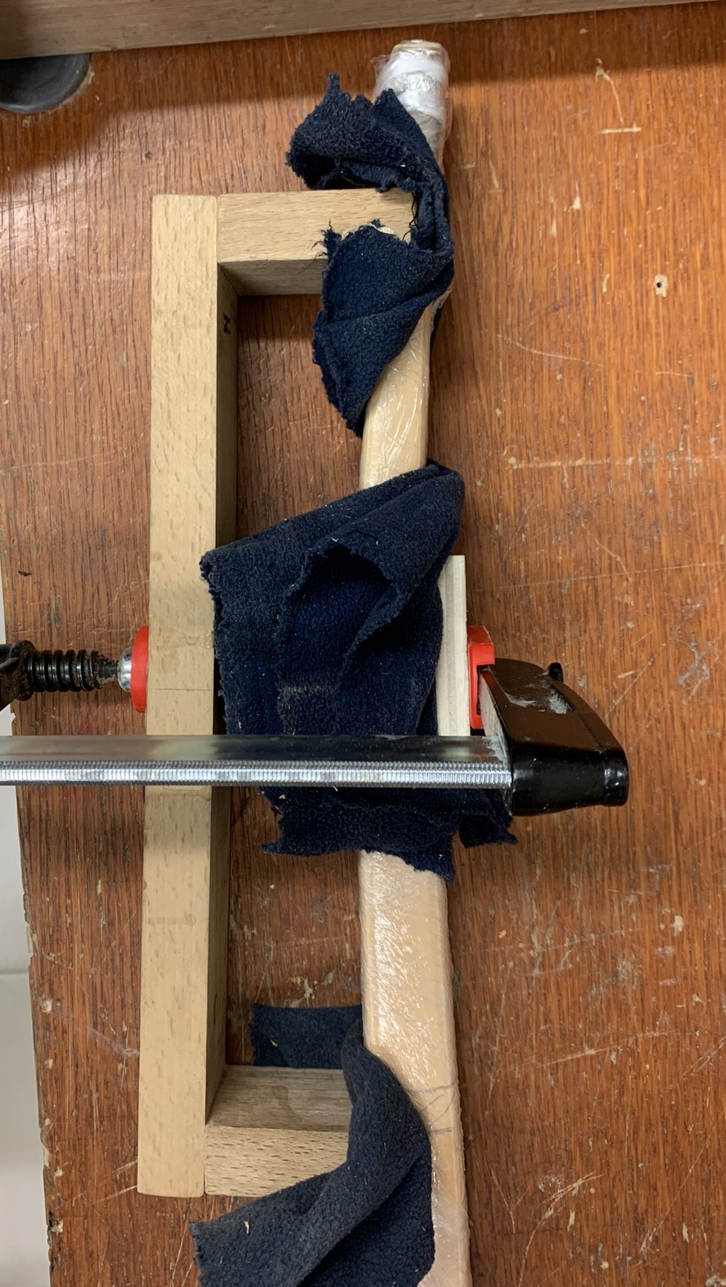

Hallo zusammen,
nach dem mein letzter Eibenversuch in Splitterregen geendet ist (schon ein Erlebnis bei Eibe...), scheint der hier zu halten
Leichter Propeller, zwei größere Äste, viele Längsrisse, recht schmaler Stave, so dass im Griff noch die Spaltfläche durch kommt. Einer anfänglichen Verdrehung beim Tillern wurde durch Dämpfen und Korrektur der Sehnenlage entgegen gewirkt, nur damit ich feststellen durfte, dass er sich später auf einmal in die andere Richtung verdreht... Wurde dann durch einseitigen Bauchabtrag korrigiert und scheint ganz gut zu heben.
Holz: Eibe
Nocken: Kuhhorn
Länge: 1900 mm
Griff: 37 mm x 35,5 mm (Breite x Tiefe)
Vor den Nocken: 14 mm x 14mm
Zuggewicht: 108# @ 28"
Gewicht ohne Sehne: 1040 g
Set direkt nach dem Schießen: 40 mm
Sehne: 16 Strang Spectra (Ohren und Mitte mit zusätzlicher Strangzugabe)
Bzgl. Dämpfen hatte ich einen Beitrag von Neumi im Forum gefunden mit dem Tipp, Mikrowellenfolien zu nutzen, um Holzverfärbungen vorzubeugen. Ich habe es mit normaler Frischhaltefolie gemacht, klappt wirklich ausgezeichnet!

Re: Eibe 75" 108#@28"
Schoenes Teil mit anstaendigem Zuggewicht. Der Ast am Rand wuerd mir Kopfweh machen. Ich hoffe er haelt
Sehr schöner Tiller und Respekt, dass du das ziehen kannst.
Den Ast am Rand vor der oberen Nocke finde ich auch sehr grenzwertig, aber solange es hält...
sportliches Zuggewicht für 65 kg Körpergewicht. Respekt.
Schön, dass er gefällt
Beim Ast an der oberen Nocke wurde der Dübel mit liegenden Jahresringen verklebt. Denke, dass das nicht wirklich einen signifikanten Effekt hat, aber zumindest passen dann Splint- und Kernfarbe zusammen... Da in dem Bereich nur minimal Biegung vorliegt, mach ich mir bei dem keine großen Gedanken (die Stelle ist auch wirklich, wirklich dick). Der Ast mit Längsriss (Bild 9) ist tatsächlich äußerst suboptimal, v.a. wegen des Risses. Das Profil ist jedoch vor und nach dem Riss auf Grund dessen, dass der Stave ungünstig gespalten worden ist, im schiefen D-Profil, am Ast selber rechteckig. Theoretisch würde da einiges wegfallen, wenn man das Profil angleichen würde. Naja, scheint bisher zu halten, ich lass es nun so.
Hi,
Ja super Tiller , top Zuggewicht, schöner Bogen...Ja der Ast ist nicht so schön und die Nocken sind mir zu tief ein gesägt. Möge er dir lange halten.
LG Markus
LG Markus
Das macht man bei Sidenocks so
Seitliche Korrektur mit Dämpfen scheint bei Eibe ein Lotterie Spiel zu sein... Ok, ist Eibe ja generell...
Bei mir ist es zuerst nach Tagen zurück gekrochen... dann hat es sich auf die andere Seite gezogen.... Etwas aufgebracht habe ich dann spontan die Stichsäge genommen und meinen ersten V-Spleiß gemacht und damit die Sehnen Lage korrigiert...
Jetzt habe auch ich gesehen, dass die Nocken einseitig sind... Tage später...
Liebe Grüße benzi
PS ist die Frischhaltefolie auch im zu biegenden Bereich? Da würde sie ja das Eindringen von Dampf verhindern....
Liebe Grüße benzi
Merci euch
Bzgl. Frischhaltefolie: https://fletchers-corner.de/viewtopic.p ... ie#p569982
Verhindert nur "Wasserflecken". Wenn man im Anschluss weiter Holz abträgt, kein Problem. Wenn man schon auf Endmaße ist, dann schon eher - v.a. am Rücken, wenn man schon auf dem Endring ist.
@Benzi: genau, die Folie ist auch im biegenden Bereich. 1-2 Lagen. Das verhindert Dampfkontakt mit dem Holz, hindert die Hitze aber nicht vom Eindringen ins Holz (der Biegebereich ist danach schön heiß, aber komplett trocken). Am Ende ist es nur die Hitze, die das Holz verformbar macht. Im Prinzip wie mit der HLP, nur dass 1) das Holz nicht austrocknet (Luft ist ja gesättigt) und 2) weniger Sauerstoff für Oxidationsprozesse (Folie + Dampfatmosphäre). Meine letzte Eibe war durch Übertrocknung arg versprödet, deswegen lass ich die Finger von der HLP bei Eibe...
Ja, deckst sich mit meinen Erfahrungen... Trockene Hitze nix gut bei Eibe... auch mit Fett und Holzfeuer nicht optimal....
Ich dachte deshalb zuerst, dass die Frischhaltefolie aufs selbe rauskommt, aber stimmt, es dringt zwar kein Dampf ein, es tritt aber auch kein Wasser auch... werde ich beim nächsten Eibe Bogen, den ich heute begonnen habe, testen...
Danke fürs Zeigen!
Liebe Grüße benzi
Danke fürs Zeigen!
Liebe Grüße benzi
Ich halte das fuer einen Widerspruch. Entweder es kommt kein Wasser hin, aber dann ist da nix gesaettigt und das Holz trocknet aus oder es kommt Wasser hin und es bleibt feucht. Mir waer zweiteres und ein paar Wasserflecken lieber, als dass mal wieder minutenlang (gefuehlt) die Spreisel von der Werkstattdecke rieseln
@benzi: gerne, gerne. Credit gehen an Neumi :-) Viel Erfolg mit der Eibe.
@fatz: Habe mich wahrscheinlich missverständlich ausgedrückt, mea culpa. Wollte im ersten Teil des zitierten Abschnitts sagen, dass das Holz nicht oberflächlich (tropfend) nass ist wie beim Dämpfen (also entsprechend "trocken"). Der zweite Teil bezog sich auf den Vergleich mit der HLP, bei der Umgebungsluft erwärmt wird und somit besser Feuchtigkeit aufnehmen kann. Das ist ja bei Dampf als Wärmeträger nicht der Fall. Im Prinzip auch wurscht, da das Holz eh in Folie gepackt ist und somit kein Medienaustausch statt findet (also ich gehe mal davon aus, dass die Frischehaltefolie nicht sonderlich permeabel ist), und Hauptsache: es funktioniert gut. Ich hab' zu sehr in TD geschlafen, als dass ich mit einem Physiker über feuchte Luft diskutieren könnte ;-)
