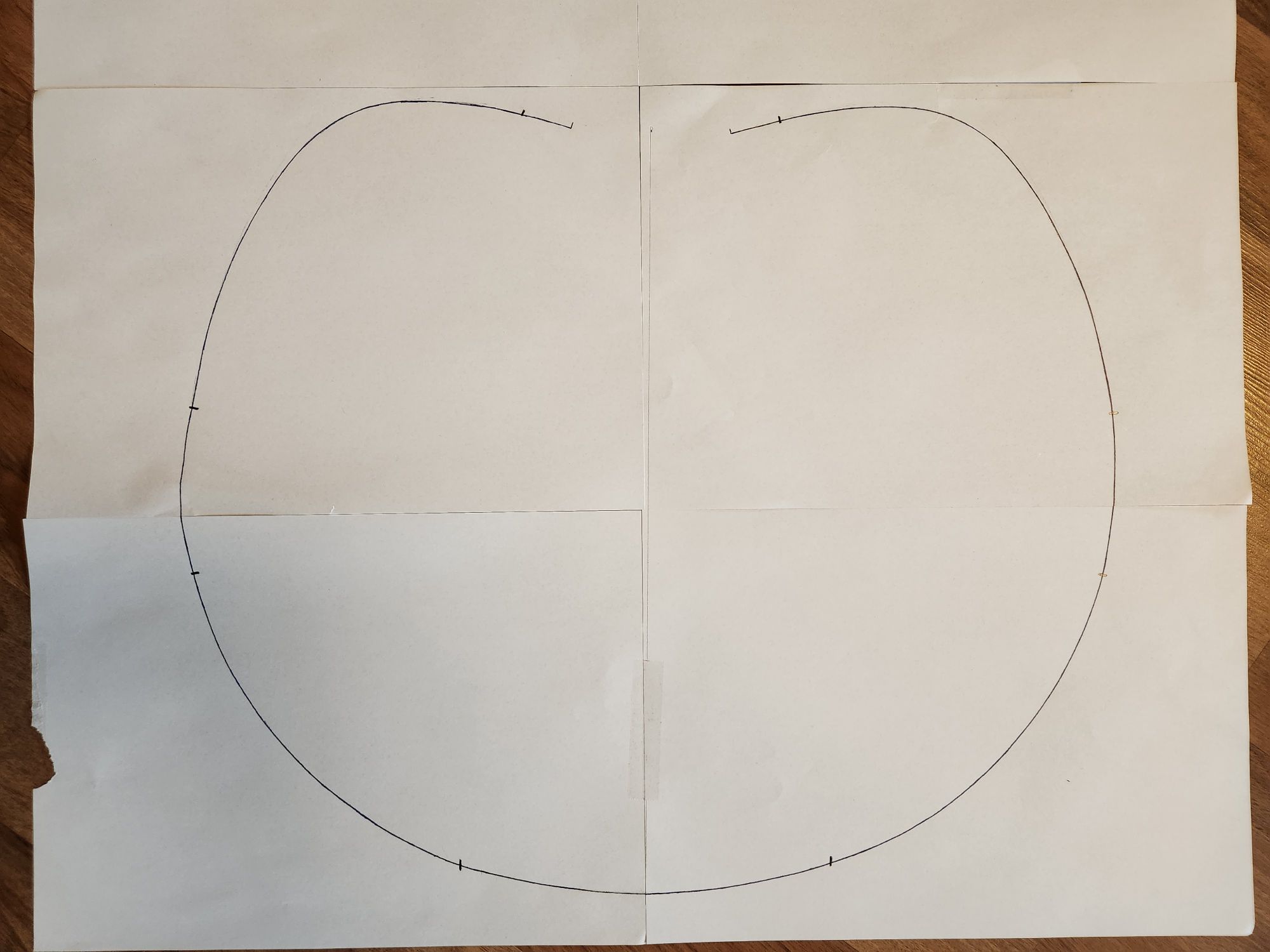

Apropo impulsiv. Da ich jetzt so viele Fotos von Original Koreanischen Hornbögen bekommen hab, und ich mir diverse Videos angesehen hab, weis ich jetzt dass mein Design nicht allzu präzise ist
. Es war hald an dem Design im TBB orientiert, entspricht aber scheinbar nicht so wirklich der normalen Bauweiße. Und ich hätte aber Bock den schon möglichst nahe ans Original zu bringen. Jedenfalls hab ich einen Entwurf gemacht, der das Original ganz gut treffen sollte.
Diese Skizze möchte ich verwenden um damit die Biege- und Laminierformen zu bauen. Die Siyahs hab ich auf der Zeichnung etwas schärfer gebogen gezeichnet, da das Holz ja zurückfedern wird. Mein Ziel wäre dass die Siyahs dann annähernd Horizontal stehen. Ich habe auch gemerkt dass beim Original der Spleiß (durch die beiden Striche markiert) viel weiter zur Wurfarmmitte hin liegt als ich es bei meinem anderen Design angenommen hatte.
Für den Biegebereich würde ich wieder 2 Bambuslaminate nehmen, diesmal aber nicht verleimte Kraftfasern sondern aus einem Stück und wie beim Original die Nodie in den Griff legen. Und vielleicht besorge ich mir sogar noch ein schönes Stück Osage für die Siyahs. Falls jemand ein perfekt gewachsenes Stück Osage (oder Maulbeere wurde auch verwendet) mit mind 50cm Länge abzugeben hätte, bitte per PN melden
Ich denke ich werde beide Bögen bauen. Den genaueren Nachbau immer nachträglich um schon ein wenig von den Erfahrungen profitieren zu können.

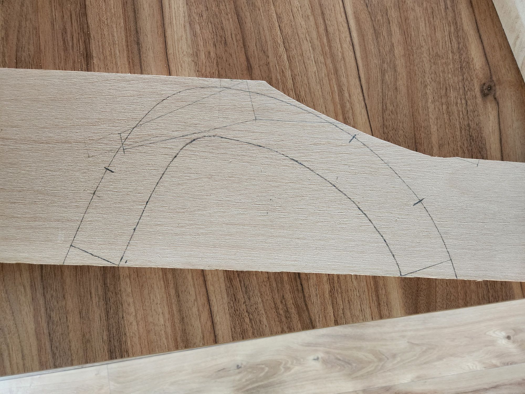

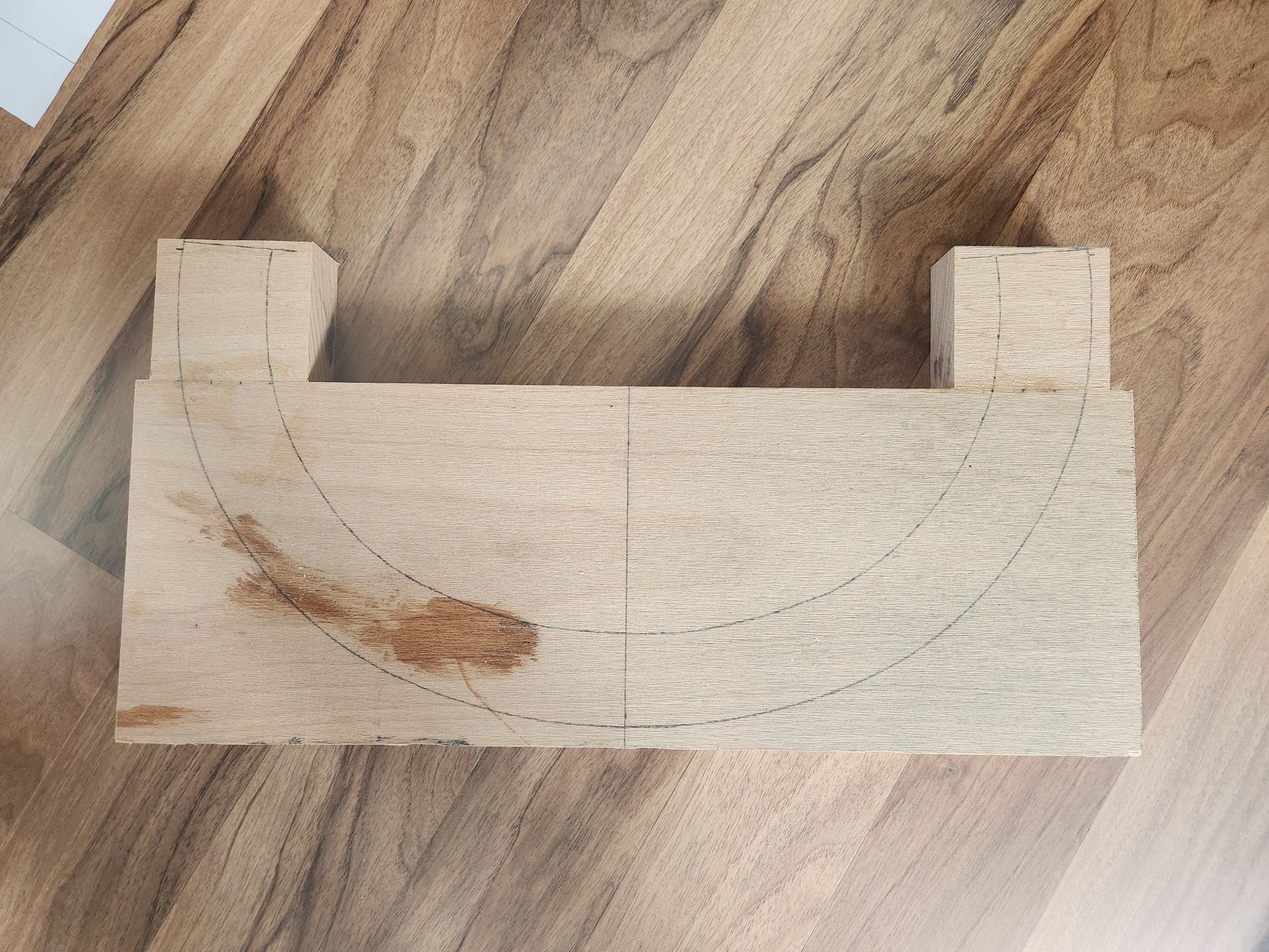

Die erste Form für Bogen Nr.2 hab ich schon mal vorbereitet. Meine Buchenbretter sind zu schmal für die Laminierform. Deshalb hab ich 2 Klötze angedübelt. Und die Form für die neuen Siyahs ist auch schon aufgezeichnet. Hier wechsel ich wieder die Methode auf das trocknen lassen in der Form da die zuletzt gebogenen Teile mit dem verzahnten Stock leider verdreht rausgekommen sind. Und ich werde diesmal einen Blechstreifen beim biegen beilegen, da die Form schon recht heftig ist.

Ich möchte dich auf einen Denkfehler aufmerksam machen....die Form die du aufgezeichnet hast , bekommt der Bogen durch das zusammen ziehen der Sehne, also wenn er fertig ist. Der Bögen sollte einen größeren Radius am Anfang haben und nach jeder Sehnenlage wird er mehr und mehr zusammen gebunden, was auch dazu führt, dass die Sehnen sich nicht abheben....

Ich seh das eigentlich nicht als Denkfehler. Ich hab die Skizze ja für die Biegeformen verwendet. Der Bambus federt beim laminieren zurück und die Siyahs auch. Das müsste dann mMn gut passen zu dem was man in den Videos so sieht.Hieronymus hat geschrieben: ↑29.03.2024, 15:30 Ich möchte dich auf einen Denkfehler aufmerksam machen....

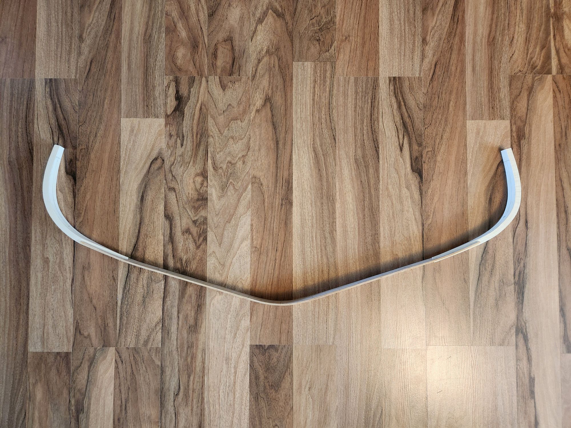

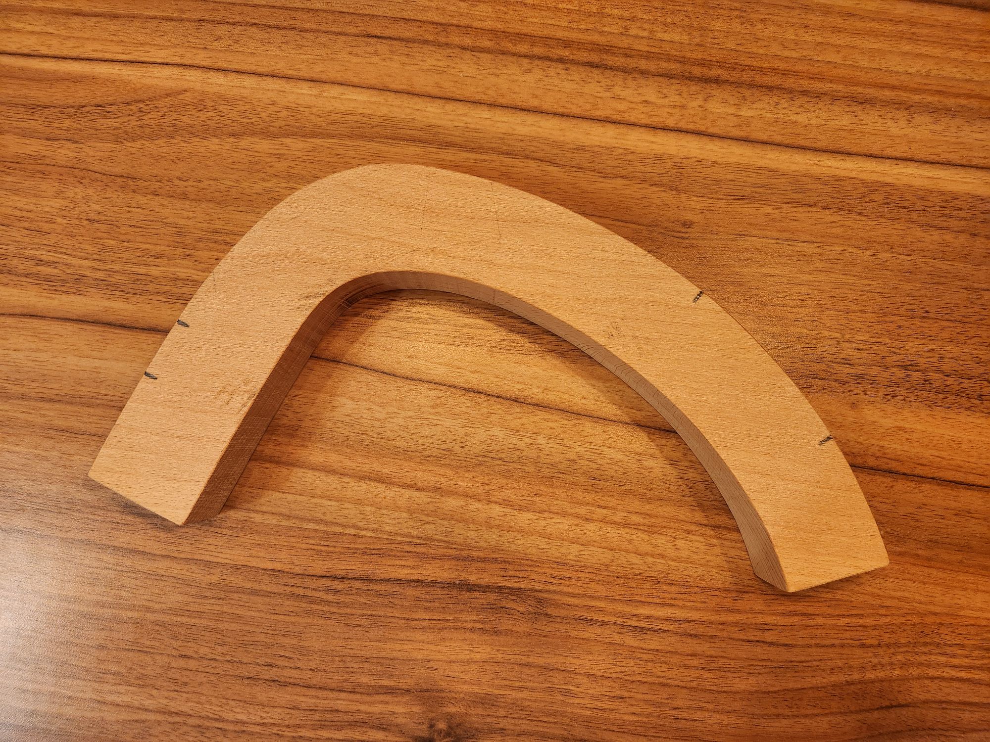

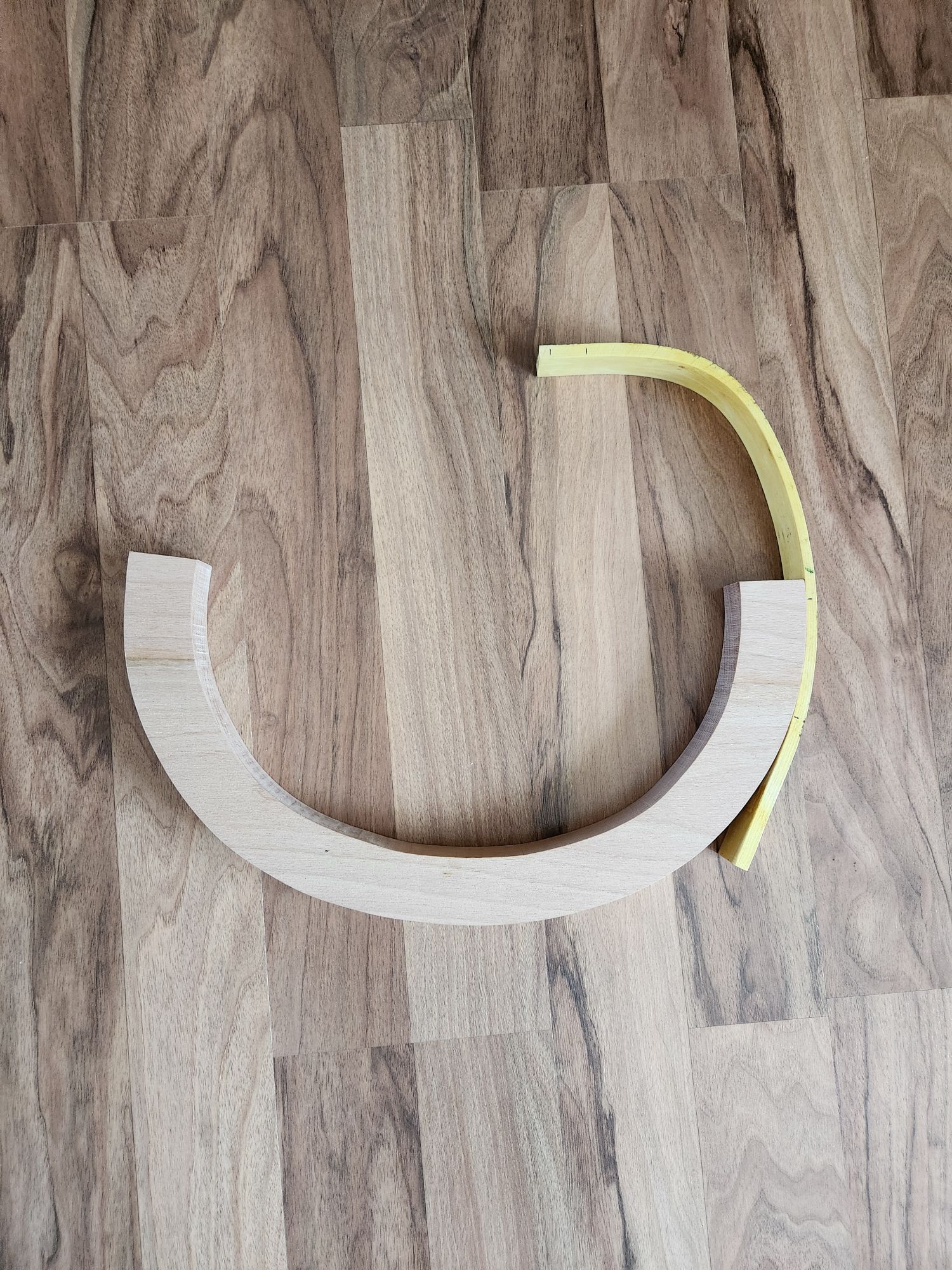

Danke für die vielen Tipps!

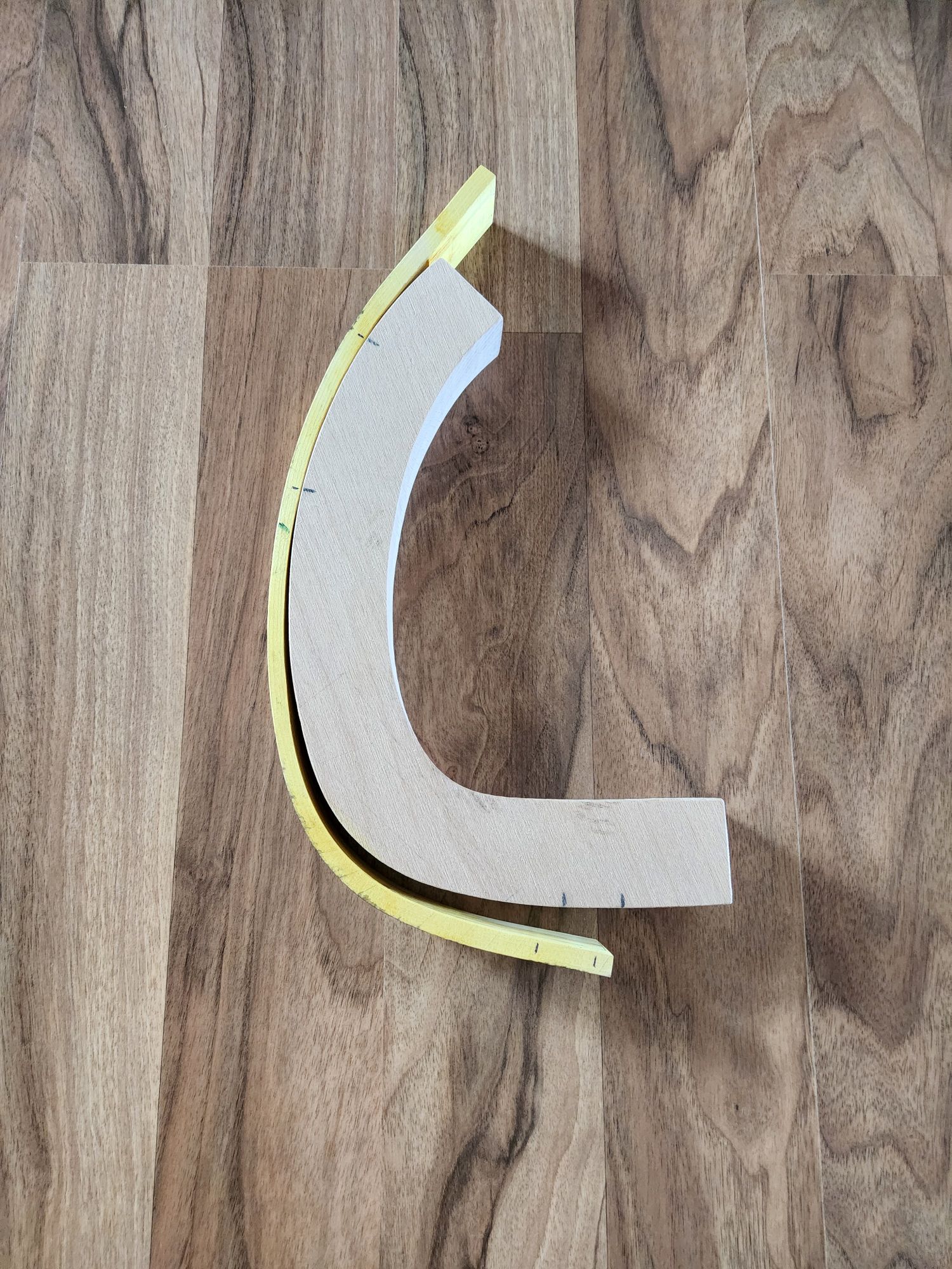

Aktueller Stand bei meinen Biegeformen.

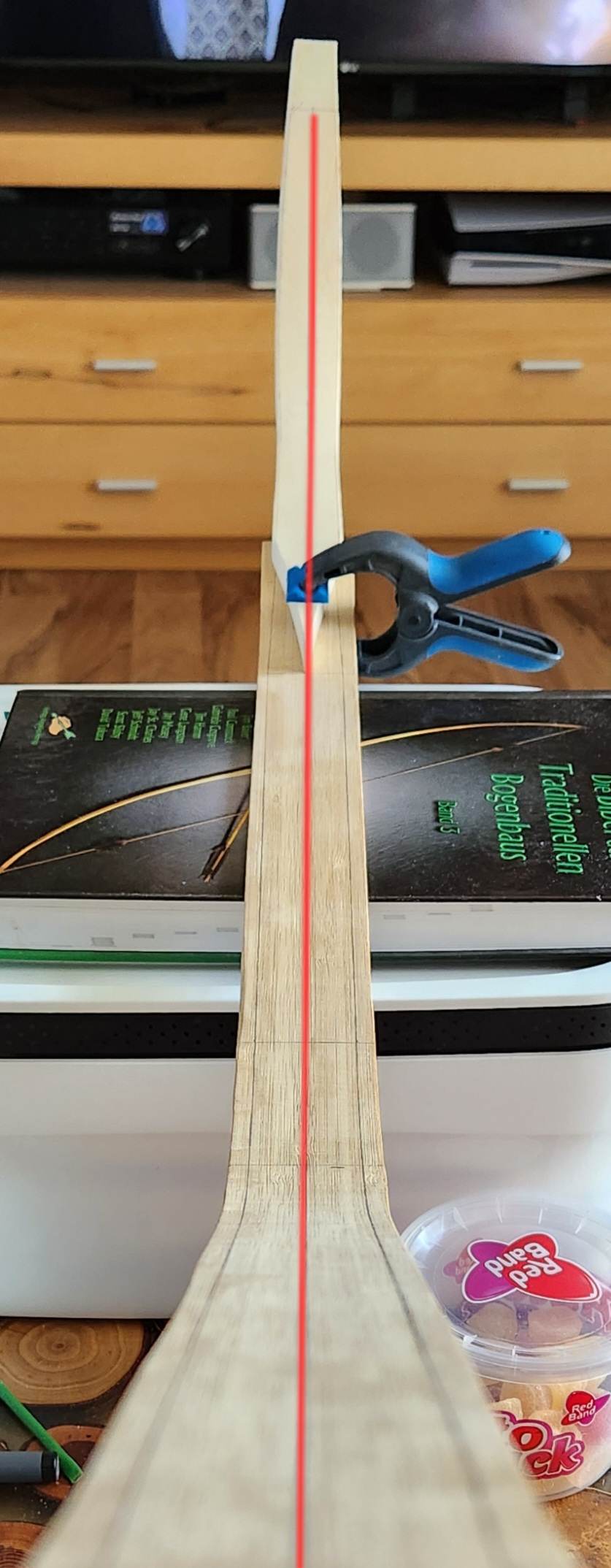

So, ich hab mir jetzt von Schnabelkanne (danke nochmal ) einen Osage-Stave geholt, der noch nicht ganz trocken ist und ein schön gerades Stück drin hatte. Ja es sind ein paar Dornen drin aber das wird ja hoffentlich nicht so tragisch sein... Diesmal hab ich einen Jahresring aus dem Stave freigelegt und mir eine "Führung" für die Bandsäge gebastelt sodass ich die Streifen dem Ring folgend herausschneiden konnte. Leider war ich beim ersten Streifen schneiden etwas unvorsichtig und hab jetzt eine verjüngung von 10 auf 7,5mm im Streifen. Der sollte aber trotzdem verwendbar sein, da die verjüngung erst da anfängt wo das Horn schon anfangen sollte. In dem Bereich würde er später sowieso verjüngt werden und dann ein kleiner Holzstreifen mit 3x6mm und 20-25cm lang als Gratleiste aufgeklebt werden (das ist aus der Bauanleitung im TBB entnommen). Jedenfalls hab ich diesen Streifen als Versuchskaninchen zuerst gebogen und einen Blechstreifen beigelegt. Scheint gut geklappt zu haben aber bis ich es sicher sagen kann werd ich noch ein paar Tage warten müssen weil das Holz ja auch noch Restfeuchte besaß.

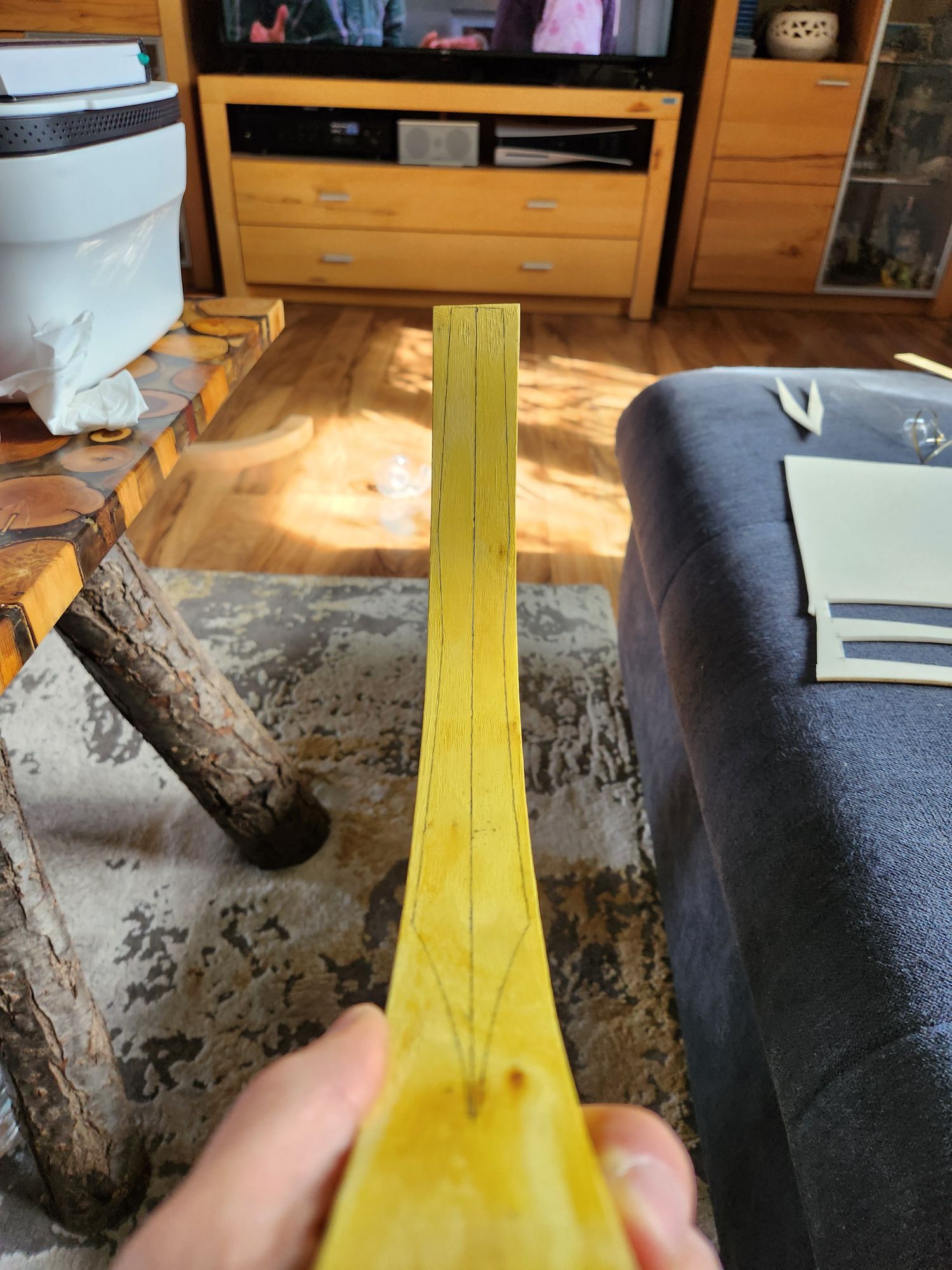

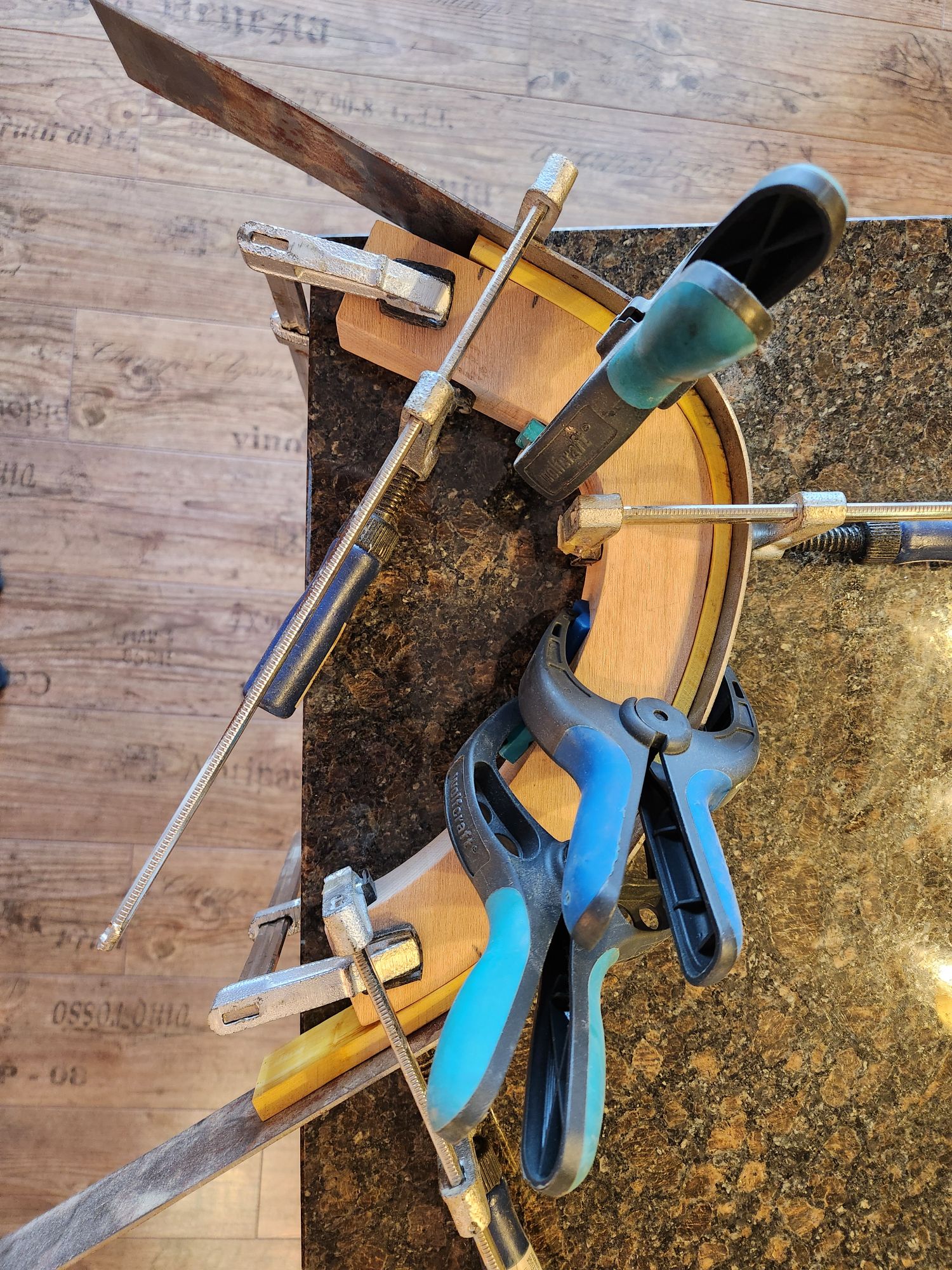

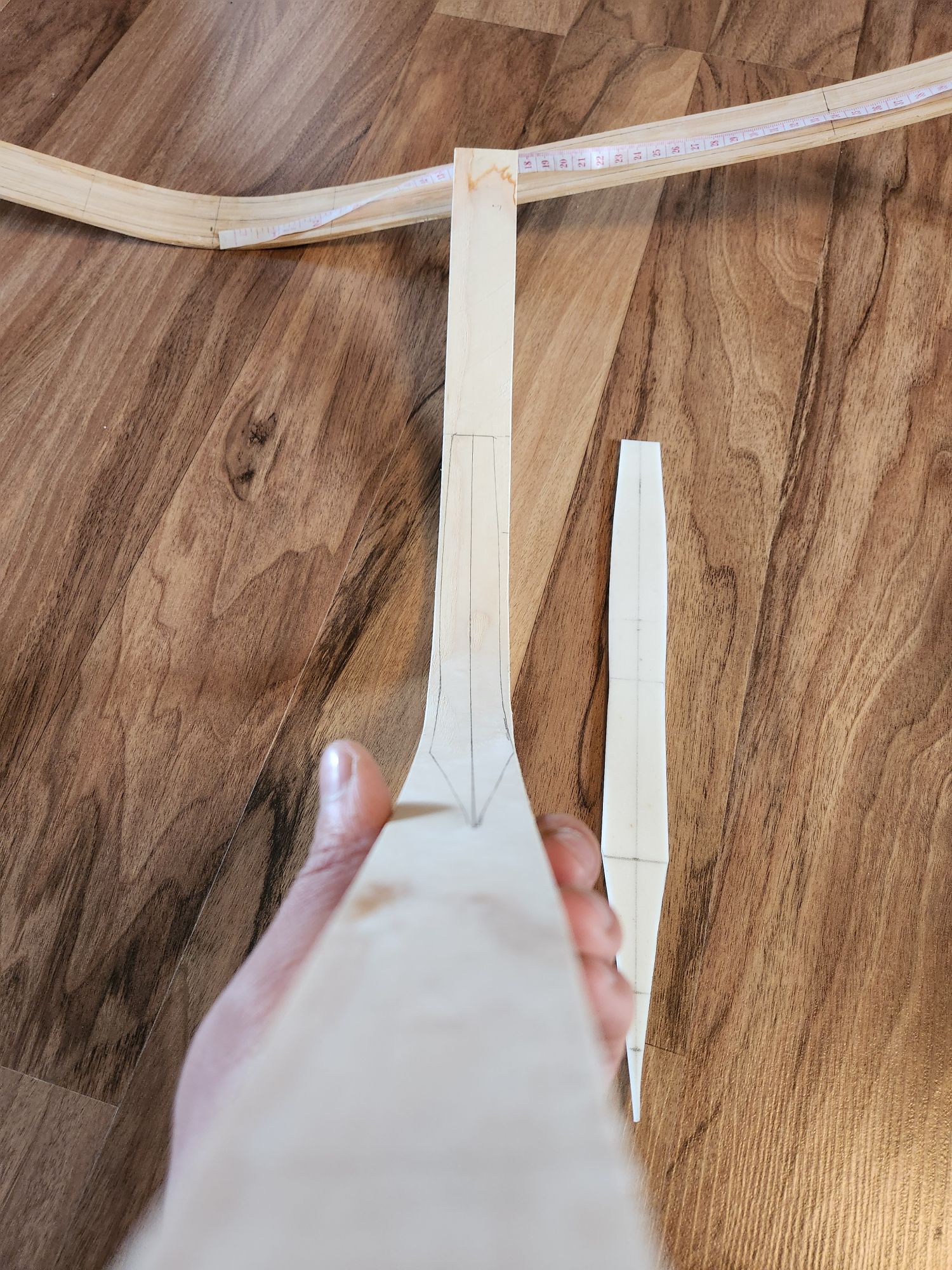

Endlich hatte ich jetzt wieder etwas Zeit weiter zu machen. Bei einem Hornstreifen hab ich die Innenseite mal geglättet.

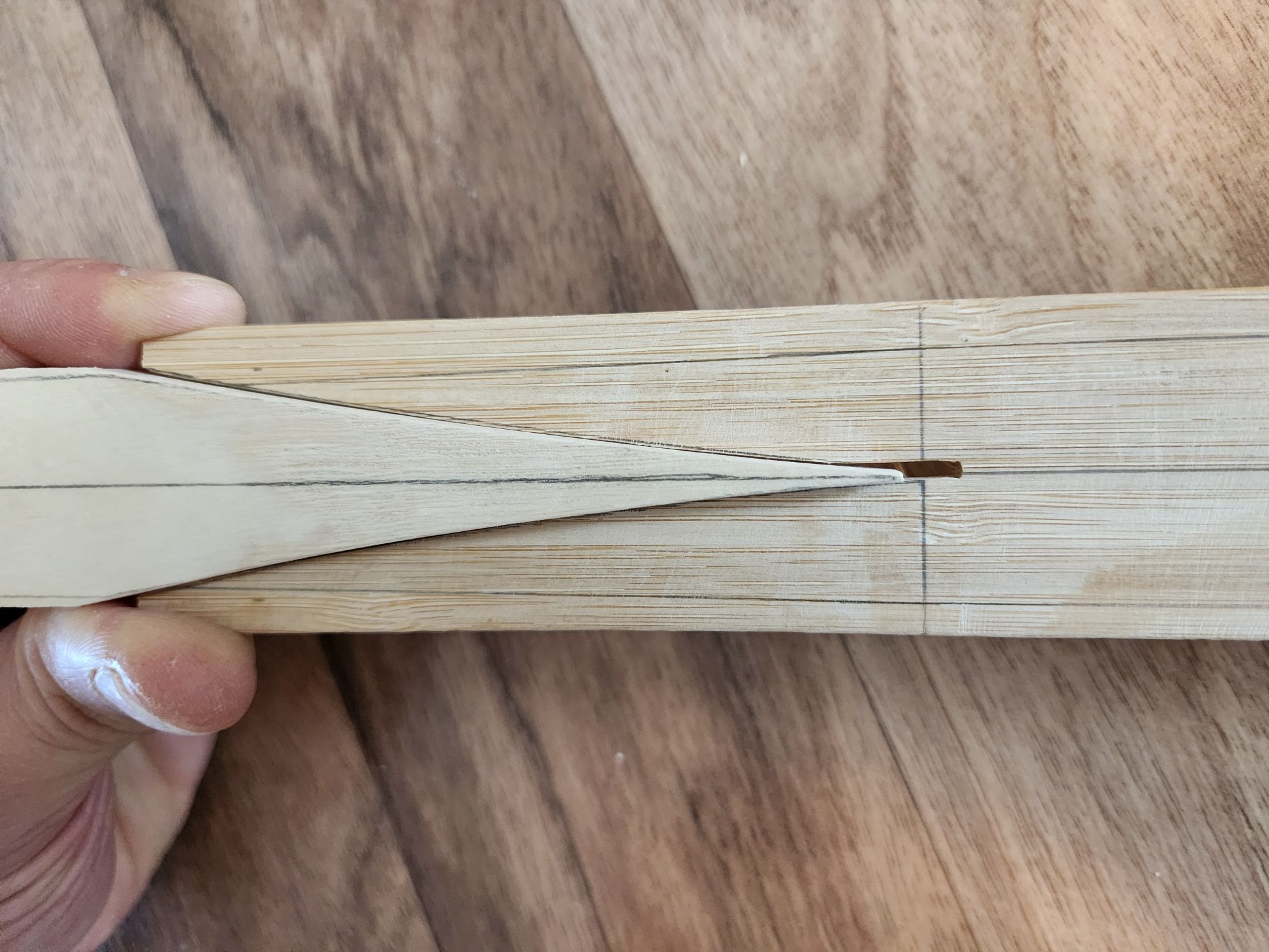

Hier waren seitlich noch Risse die mir Sorgen bereiteten. Deshalb hab ich jetzt mal eine Schablone mit dem geplanten Breitenverlauf gemacht. Die Hornspitze ging an der Seite wo die Risse sind gerade nach vorne und verjüngte sich auf der anderen Seite. Deshalb musste ich die Schablone sehr schräg hineinlegen um die Risse nicht mehr drin zu haben.

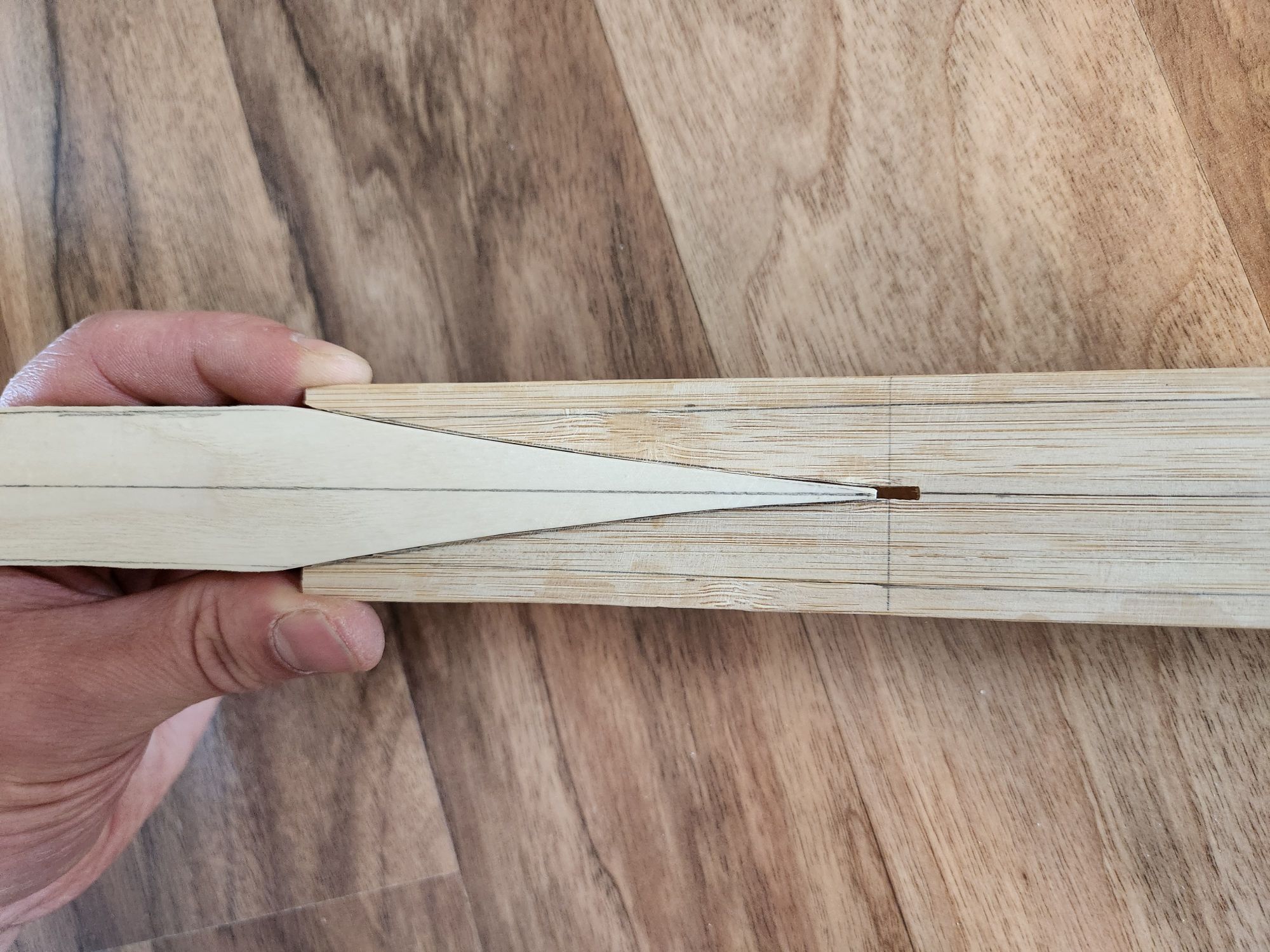

Das hab ich dann noch in Form geschnitten (kein Foto). Danach hab ich eine Schablone für die Siyahs gemacht. Diesmal hab ich den Spleiß wie in einem Video das ich gesehen habe nicht gerade sondern etwas nach innen gewölbt gemacht. Ich denke das soll bewirken dass die seitlich stehenden Spleißspitzen vom Bambus nicht so dünn auslaufen. Da die Streifen ja etwas verdreht gebogen sind hab ich die Schablone schräg platziert um es halbwegs auszugleichen. Dann auf der Bandsäge ausgeschnitten und den Spleiß mit der Feile geglättet. Diesen hab ich anschließend aufs Bambus übertragen und dort ebenfalls mit der Bandsäge und der Feile bearbeitet. Das passt nun alles gut zusammen. Den Siyah für den zweiten Bogen hab ich heute auch aus der Form genommen. Mit dem Biegeergebnis bin ich sehr zufrieden. Sieht für mein Verständnis sehr nahe dem Original aus. Zum kauf des Dickenhobels hab ich mich auch schon durchgerungen. Das wird mir das weitere Bearbeiten des Hornstreifens erheblich erleichtern

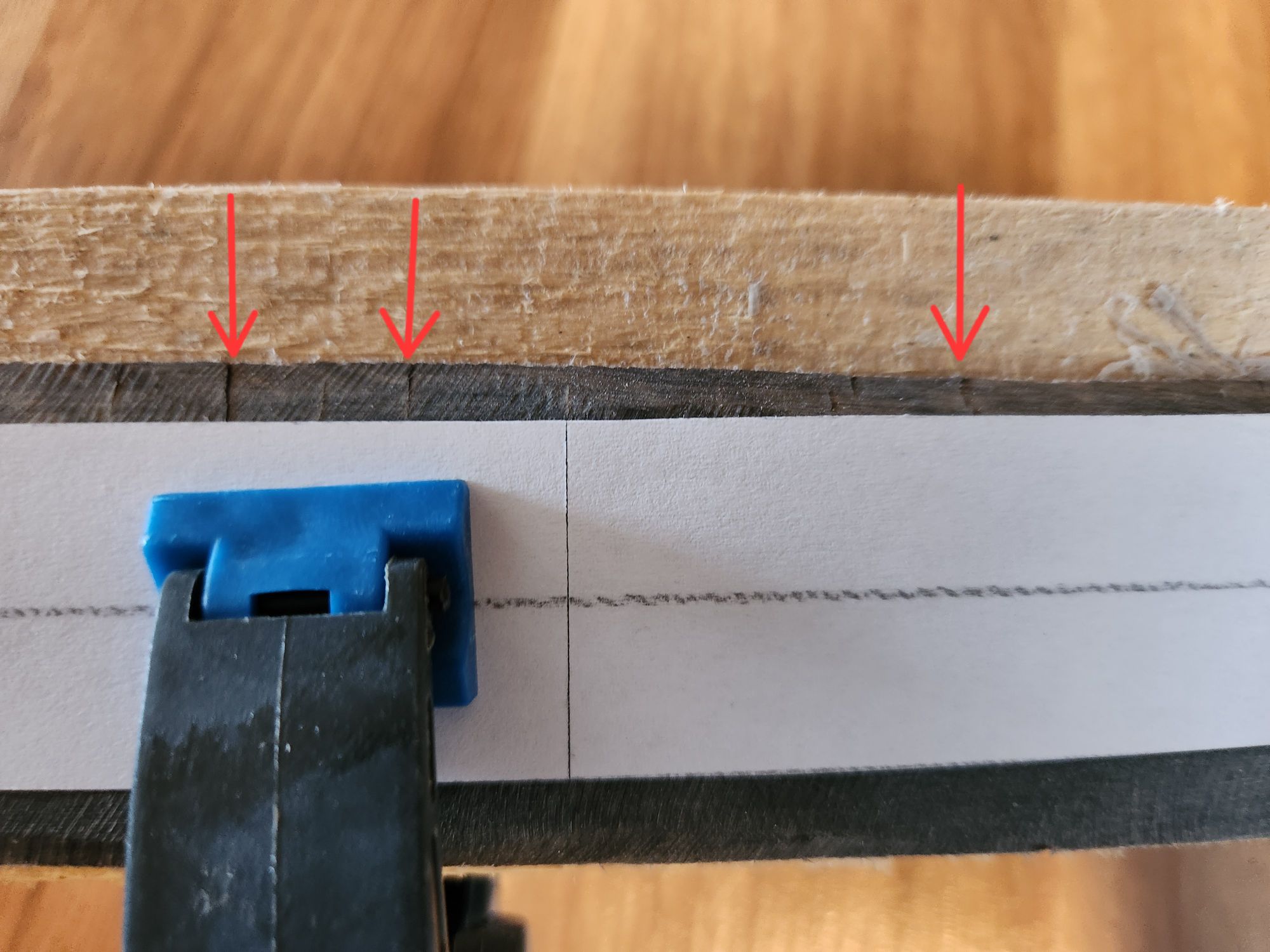

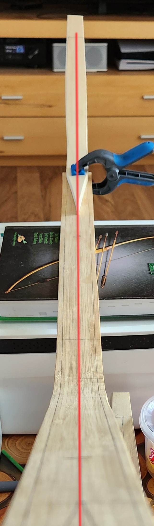

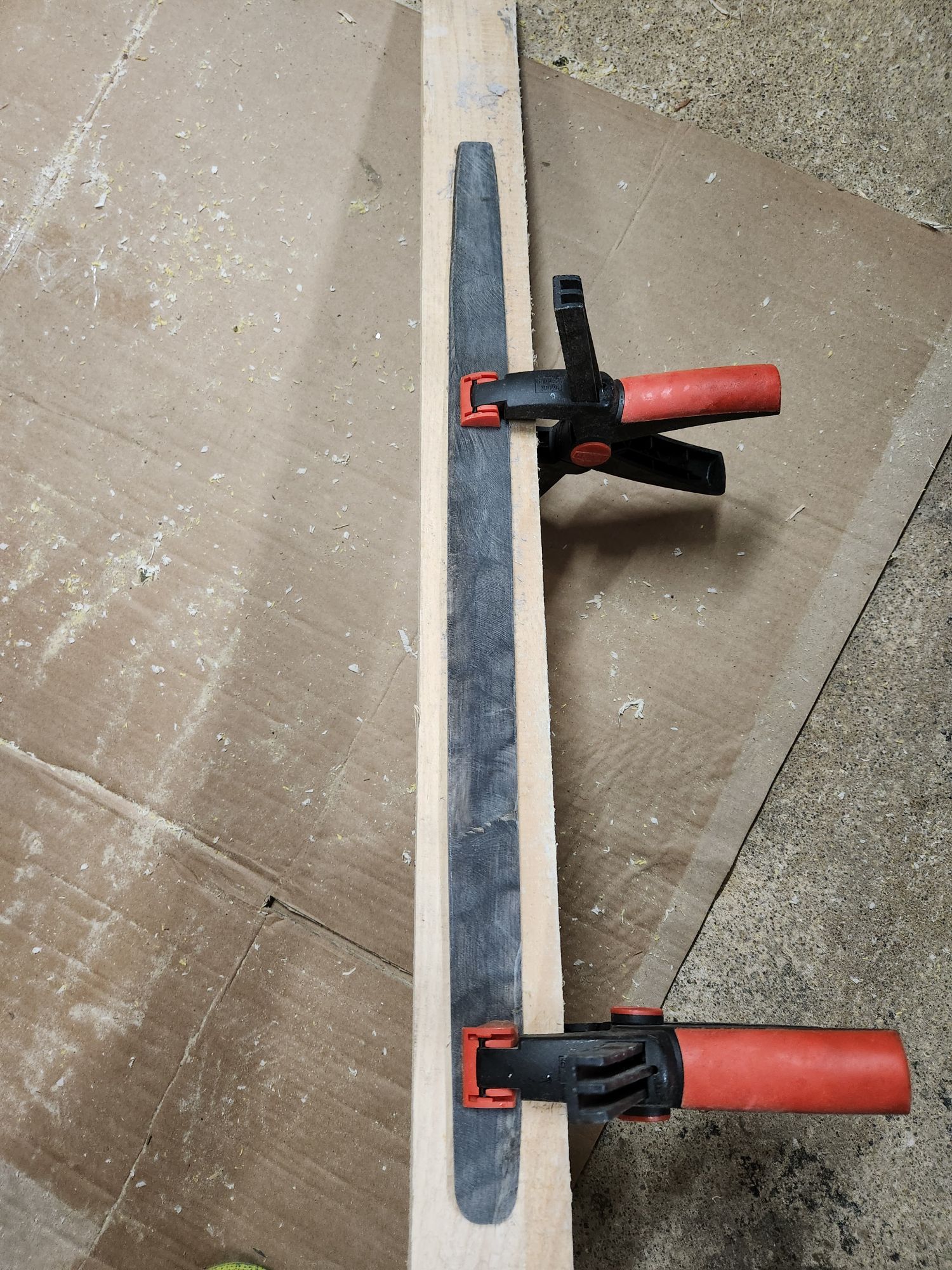

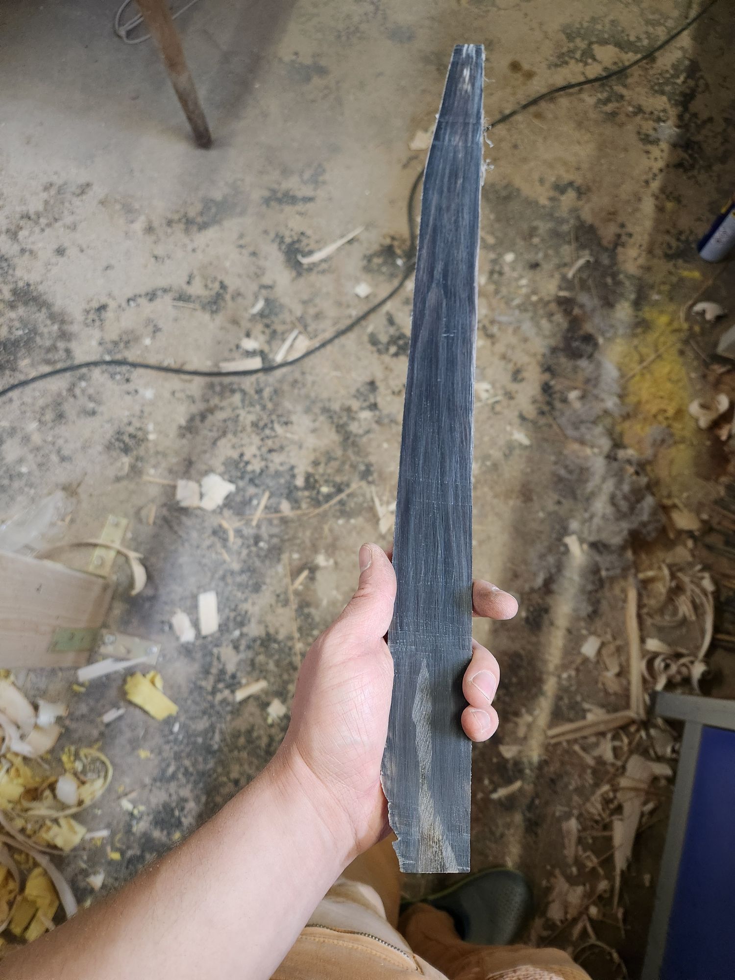

Hier noch ein Foto vom aktuellen Stand beim Hornstreifen. Hinten ist die Hornspitze die im Griff beginnt und hervorne ist das dünne Ende das bei den Siyahs auslaufen wird.

Wenn ich das Muster an der Hornoberfläche richtig deute, hast du deinen Dickenhobel zum abrichten erhalten und benutzt. Ich hatte schon befürchtet, dass der Hobel das Horn zerfetzt, bzw. Stücke rausreißt.
D.h. dann auch dass du das Horn auf eine gleichmäßige Dicke gearbeitet hast, nehme ich an.
Wieviel Spiel hast du noch in der Breite oder bist du schon auf Endmaß?

Re: Mein noch immer erster Kompositbogen build-along
@Neumi: Nein ich hab den Hobel bestellt aber der ist noch nicht da. Die Oberfläche die man am Foto sieht ist die Außenseite des Horns. Die hab ich mit der Schleifscheibe vom Winkelschleifer grob geglättet. Deshalb die kreisförmigen Riefen. Es ist zur Zeit ca 32mm breit und 5-6mm dick. Nur zum Ende hin (Siyah Ende) verjüngt es sich schon auf etwa 2mm weil da nicht mehr Material vorhanden war. Das mit dem Dickenhobel sollte schon funktionieren. Hab ich nämlich in einem Bauvideo für einen Osmanen gesehen
