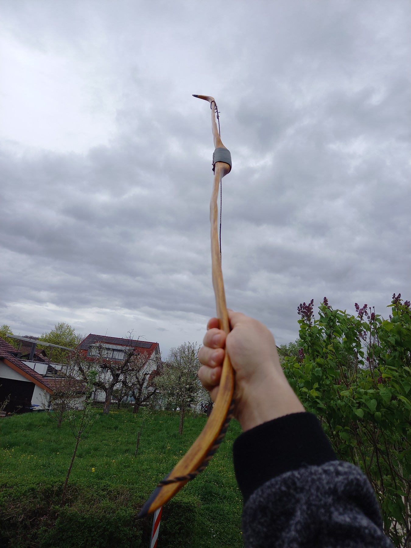

Hallo Zusammen,
Von mir auch mal wieder ein Osagebogen.

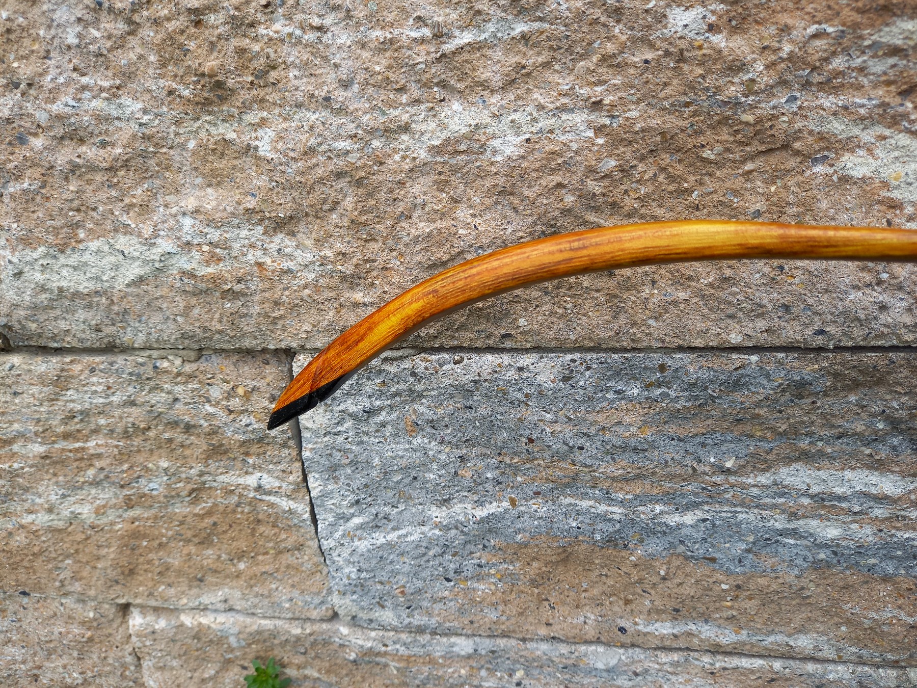

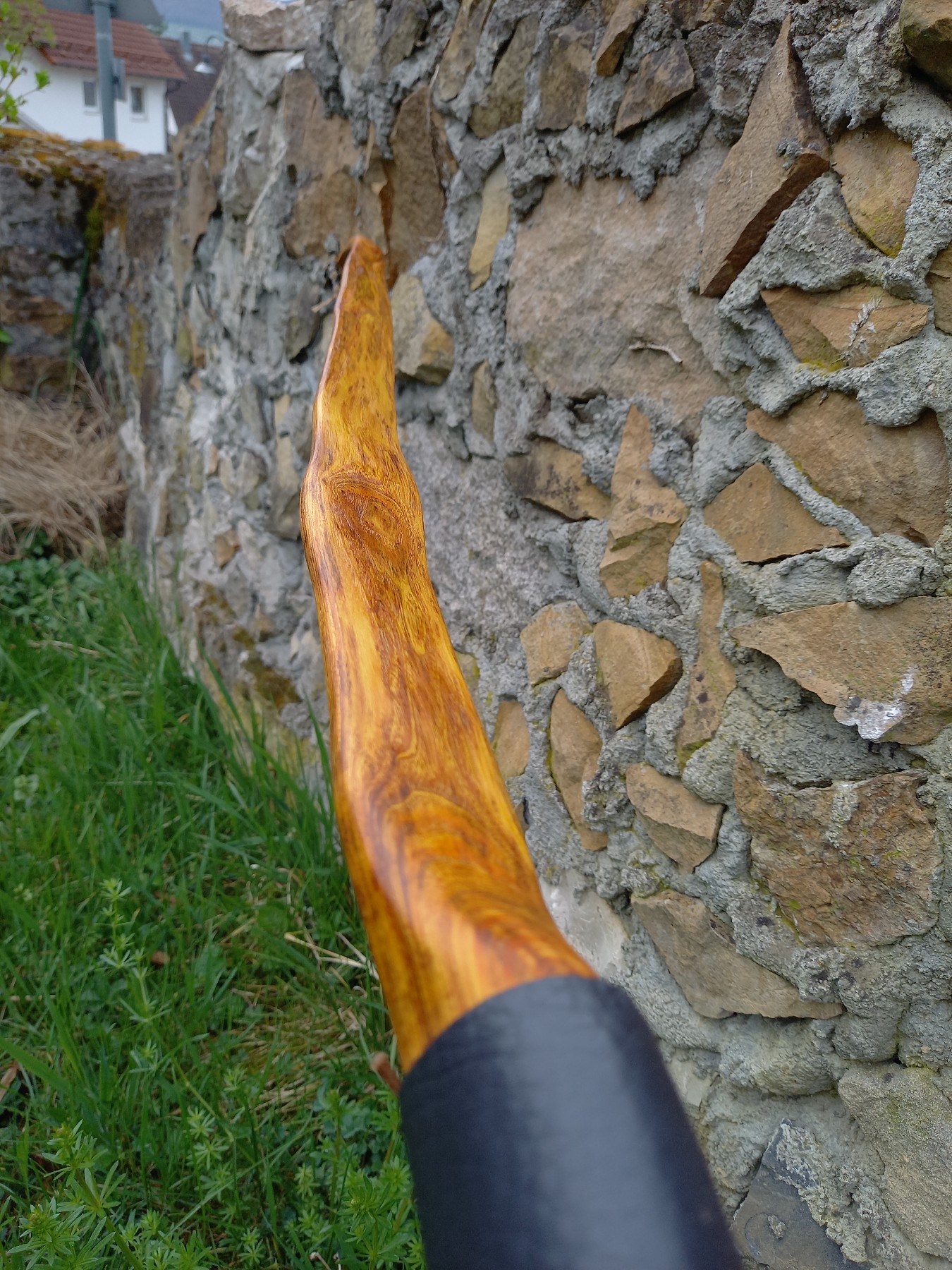

Der hat mich viel Nerven gekostet.. hatte im Bereich vom unteren WA eine sehr nervige deflexe Stelle.. sieht man auch auf den Nahaufnahmen unten gut.
Hier ein Bild als der Bogen auf Standhöhe war
Deflexer Bereich im rechten WA C/D
War auch sehr schlängelig. Musste ihn bestimmt 3x zurechtbiegen.
Aber wurde dann doch noch was draus:

Deflexer Bereich
Deflexer Bereich
Deflexer Bereich
Deflexer Bereich
Unterer WA
Unterer WA
Oberer WA
Oberer WA

Wie breit hast du die WA gebaut?
Grüße, Daniel
MrCanister123 (✝)
Beiträge: 1617
Hat gedankt: 67 Mal
Hat Dank erhalten: 121 Mal
Re: Osage 42# 28,5"
Beitrag von MrCanister123 (✝) »
Danke euch!
@Daniel: Die WA sind nach den Fadeouts 37/38mm breit gebaut, dann halbpyramidal verlaufend und im Bereich der Overlays 9/10mm breit
