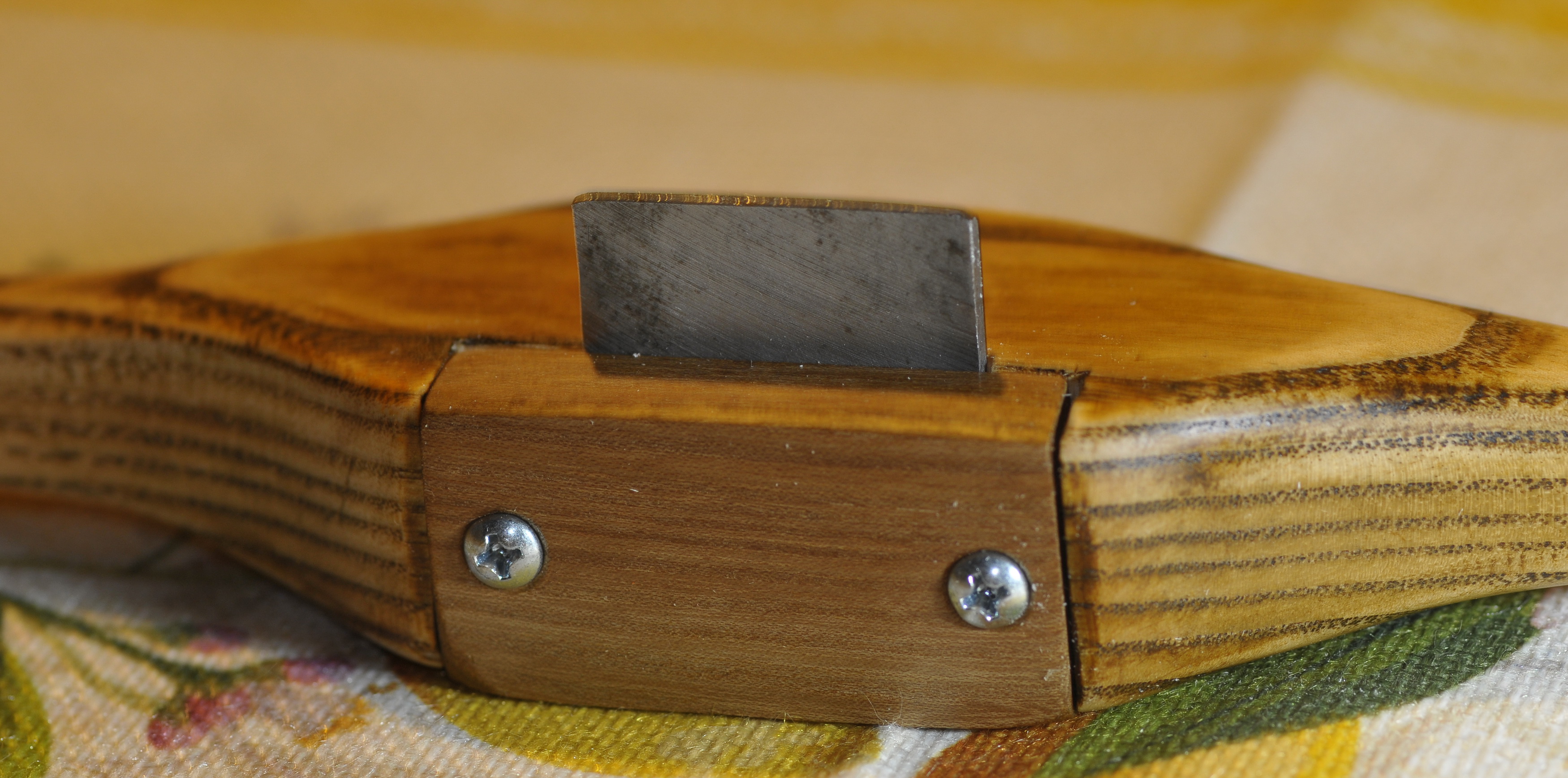

Ich habe mal nen Scraper shave nach dem gezeigten Vorbild von Snake Joe gebaut. Die Klinge ist aus nem alten chinesischen Flott. 0,8 mm stark und 45mm breit (die orginal Boywers Edge lagen da bei 40mm Klingenbreite und die Ziehklingenstähle hatten zwischen 0,8 und 1mm Stärke - es gab auch Eigenbauten oder getunte BE mit dickeren Klingen ).
Die Sohle des Hobelmauls habe ich zur Front hin mit ner Messingleiste verstärkt (verklebt und verschraubt...).
Das Hobelmaul selber ist mit 5 mm deutlich tiefer als das Orginal (2 mm), funktioniert aber gut und der Hobel neigt nicht zum verstopften Hobelmaul.
Die Schrauben M5 in die Hülsenmutter auf der anderen Seite ziehen alles ordentlich zusammen.
Der Hobel trägt ähnlich dem Orginal Bowyers Edge ab. Bei sehr feiner Einstellung gibt es auch sehr feine Oberflächen...
