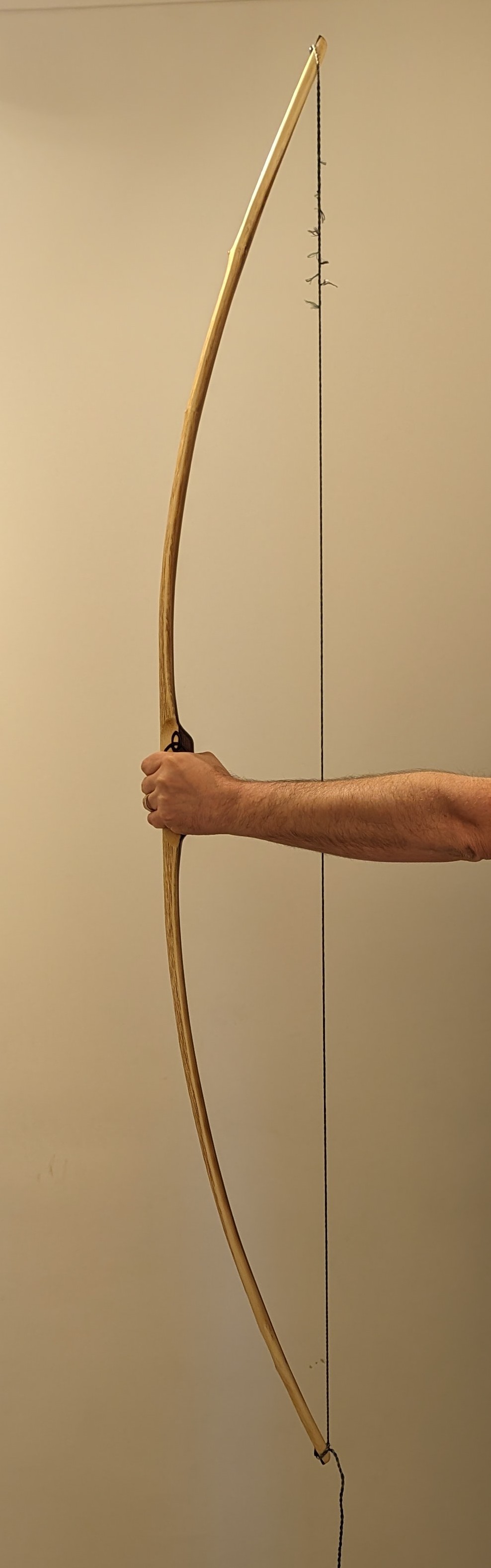

Da muss schon noch deutlich mehr als 22" ohne irgendwelche Murksereien gehen.
Hier mal was aus meinen Anfangszeiten. Schlehe, 171cm und 32" Auszug:
viewtopic.php?f=74&t=28190
Der 3. Post.
Der 3. Post.

Hast ja Recht damit das da einiges mehr gehen sollten als 22". Aber durch diesen Knick am Ende sah das schon Recht übel aus. Ich hatte, als ich die 22" gezogen habe, schon Angst das mir die Sehne bei etwas mehr Auszug vom Bögen springen würde.fatz hat geschrieben: ↑22.01.2024, 21:10 Da muss schon noch deutlich mehr als 22" ohne irgendwelche Murksereien gehen.
Der 3. Post.
Der Bogen gefällt mir richtig gut

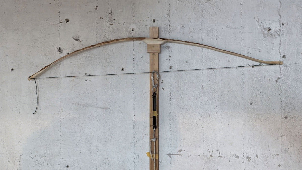

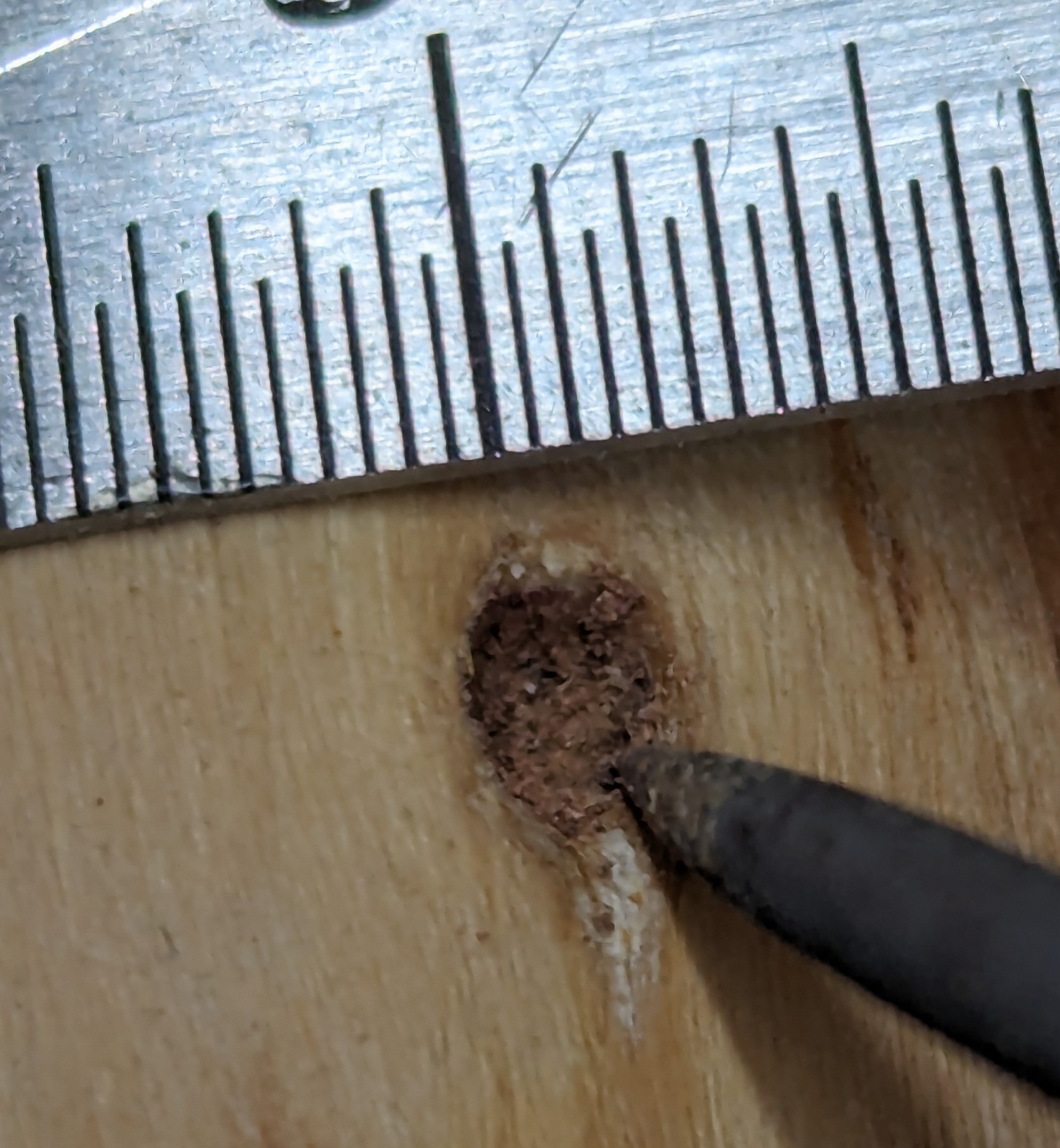

Re: Saplingbow 16, Doughal, Prunus, Hasel
Vorgestern hab ich in den Bruch Epoxi eingeföhnt und zusammen gezwungen.
Das Ergebnis heute: Wenn die Enden fertig sind kommt da noch eine Wicklung drum.
Vorher nachher Bilder der Biegung: Der Tiller sieht jetzt so aus: Bevor ich aber weitermache muss ich mich erstmal um die, gefühlt 100 Äste kümmern.
Ich hab kleine Löcher an manchen Ästen gefunden. Jetzt werde ich erstmal alles frei legen, gammel raus und Epoxi reinföhnen.
Hey Doughal,
meinst du nicht die Standhöhe im GIF ist zu hoch, vor allem für den linken WA?
Gruß Martin
Gruß Martin
Das ist korrekt
Ich hatte mich mit dem Knoten etwas verschätzt und hatte dann aber keine Lust mehr die Sehne neu drauf zu machen. Ich wollte nur mal schauen wie der sich ungefähr biegt.
- Beiträge: 1128
- Hat gedankt: 123 Mal
- Hat Dank erhalten: 173 Mal
Damit kannst du dir unnötig Set einfangen. Ist aber bei dem Deflex links wahrscheinlich nicht so von Belang.
Keine Lust kommt gleich nach Ungeduld beim Bogenbau
Doughal
- Beiträge: 535
- Registriert: 19.05.2021, 16:12
- Hat gedankt: 138 Mal
- Hat Dank erhalten: 64 Mal
Ja, da hast du Recht. Macht eigentlich auch überhaupt keinen Sinn die Arbeit von mehreren Stunden zu riskieren nur um sich 1 bis 2 Minuten Mehraufwand zu ersparen.
Da muss ich noch an mir arbeiten

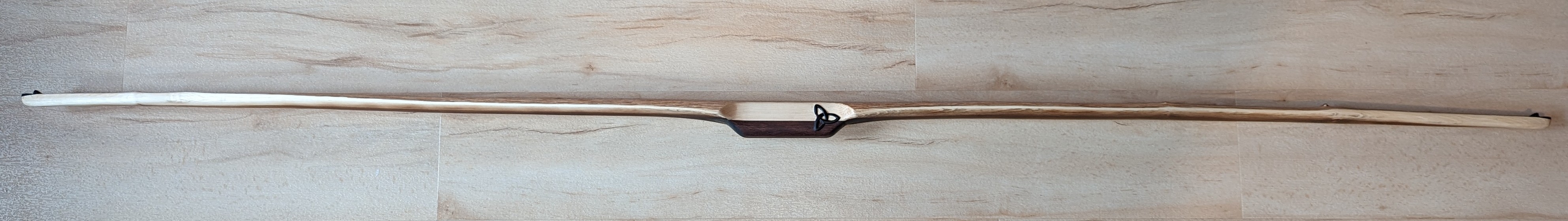

Ich hab es jetzt tatsächlich geschafft den ersten der beiden Bögen fertig zu stellen. Nach dem tempern hat sich der Tiller nochmal etwas verändert (nicht zum guten). Hab den aber erstmal so gelassen.
48#@28 Zoll
Arrow pass und Nocken aus Horn. Genaueres werde ich dann in die Präsentationen packen
48#@28 Zoll
