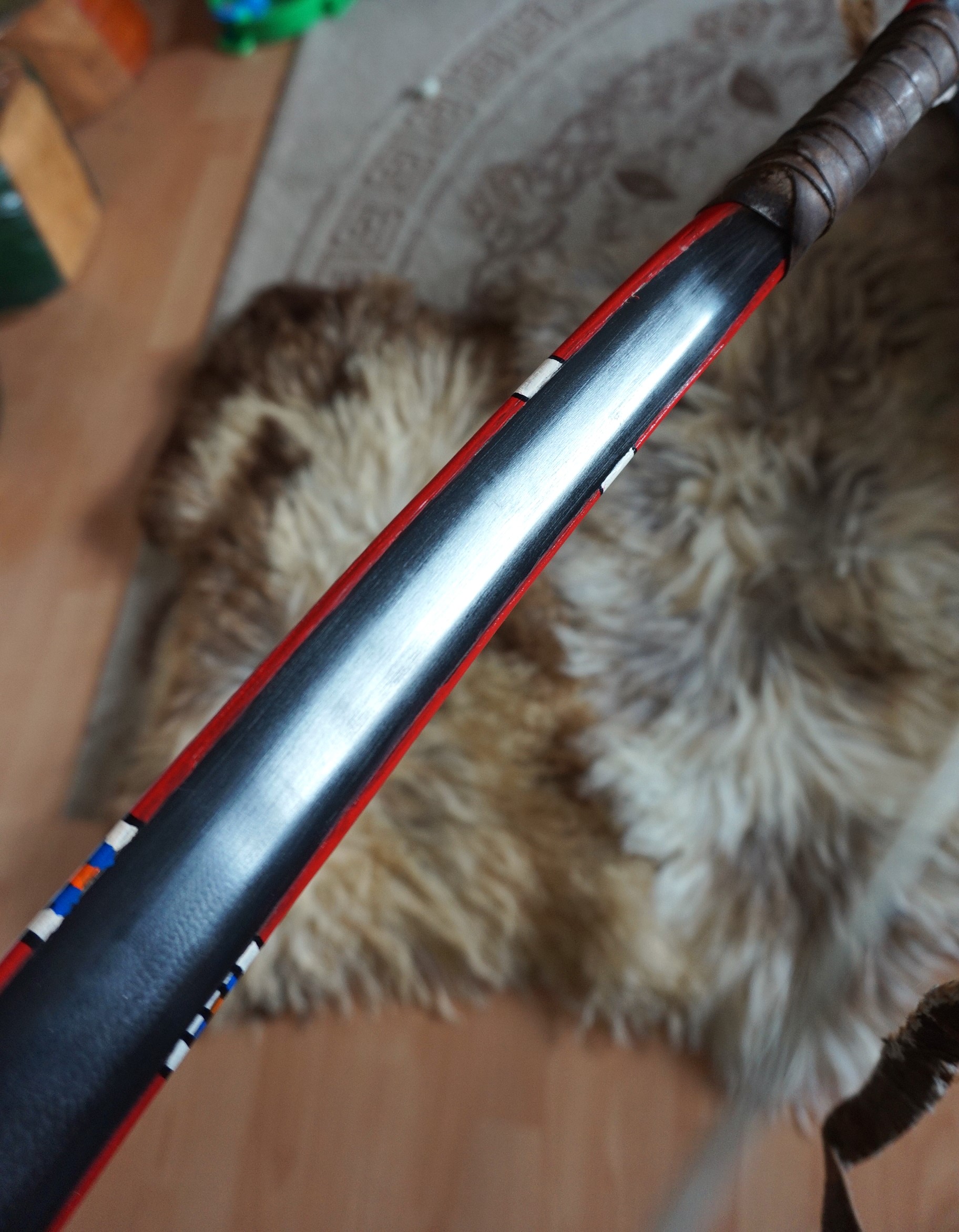

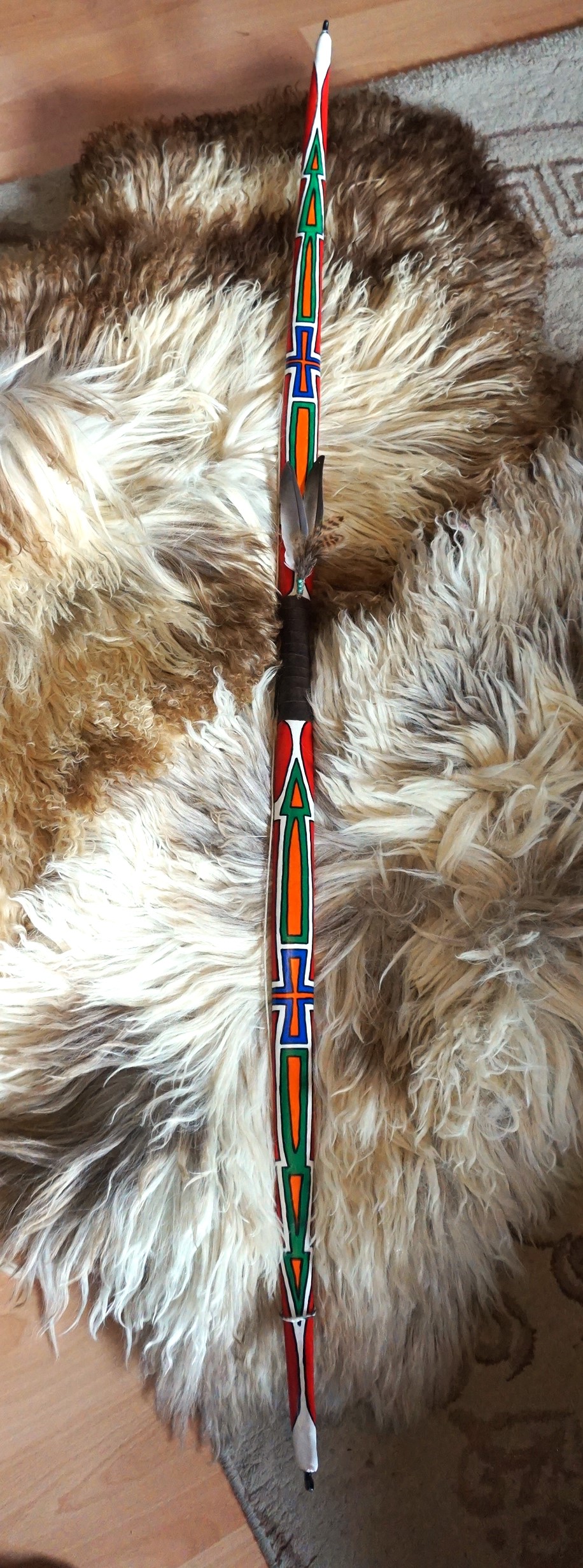

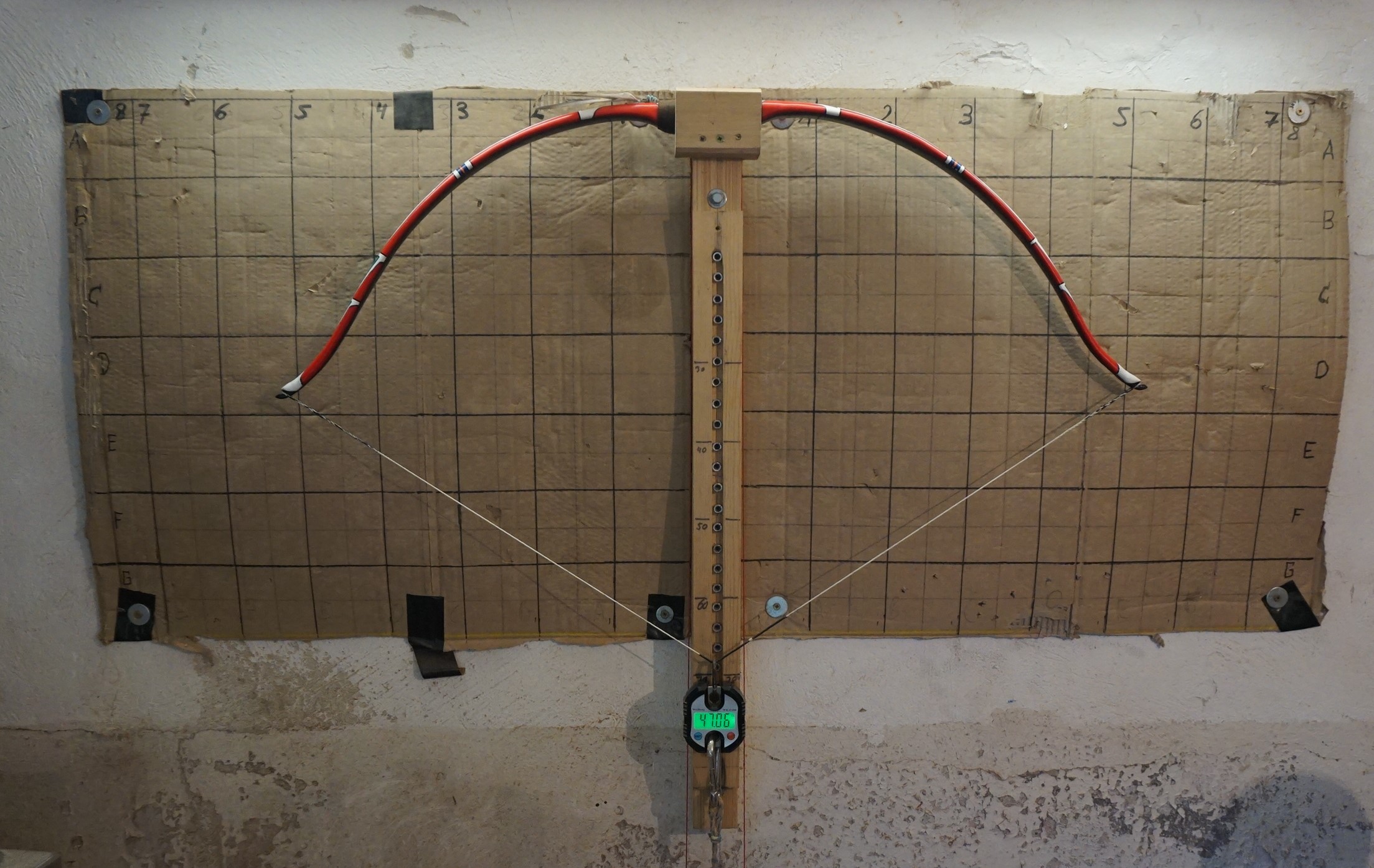

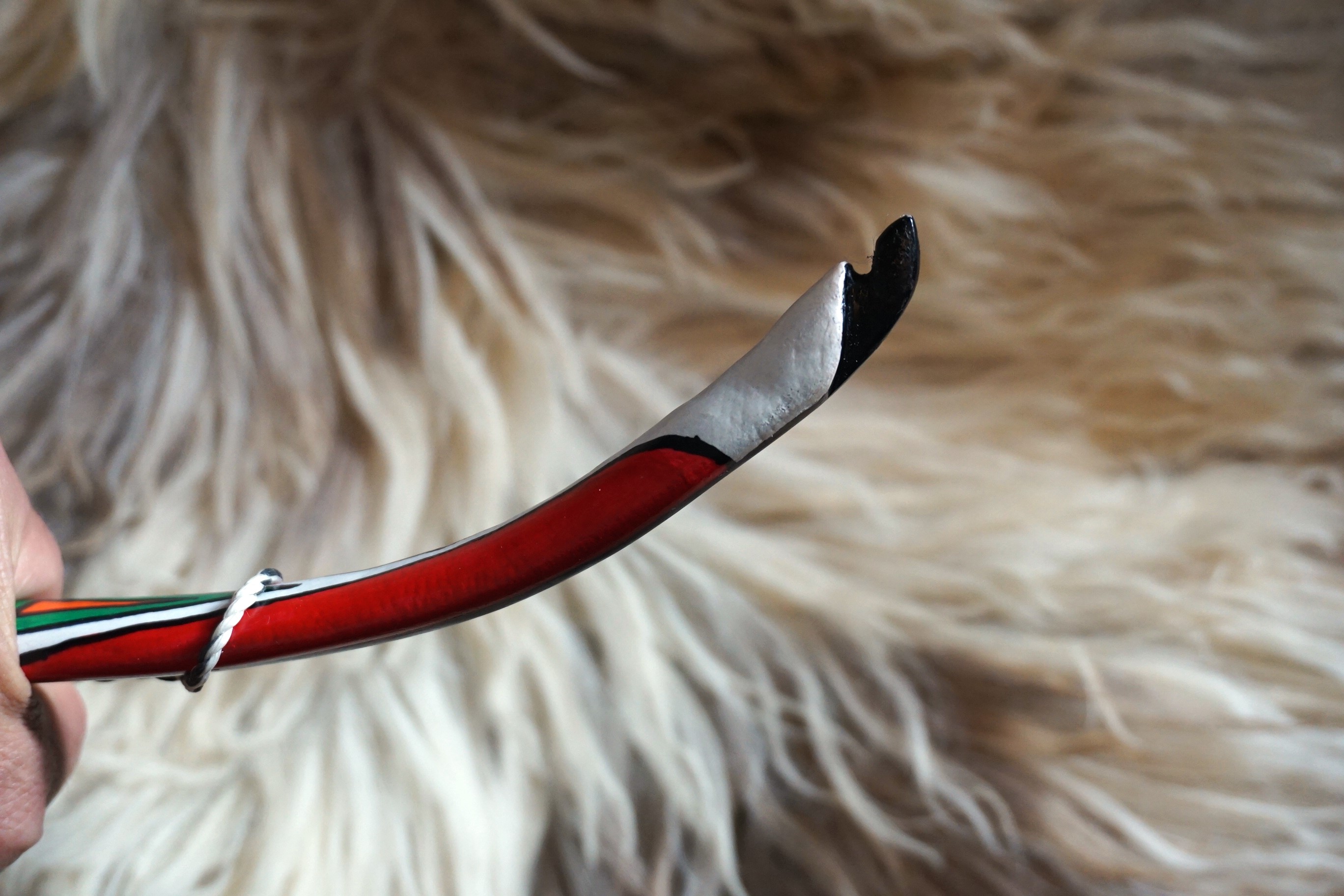

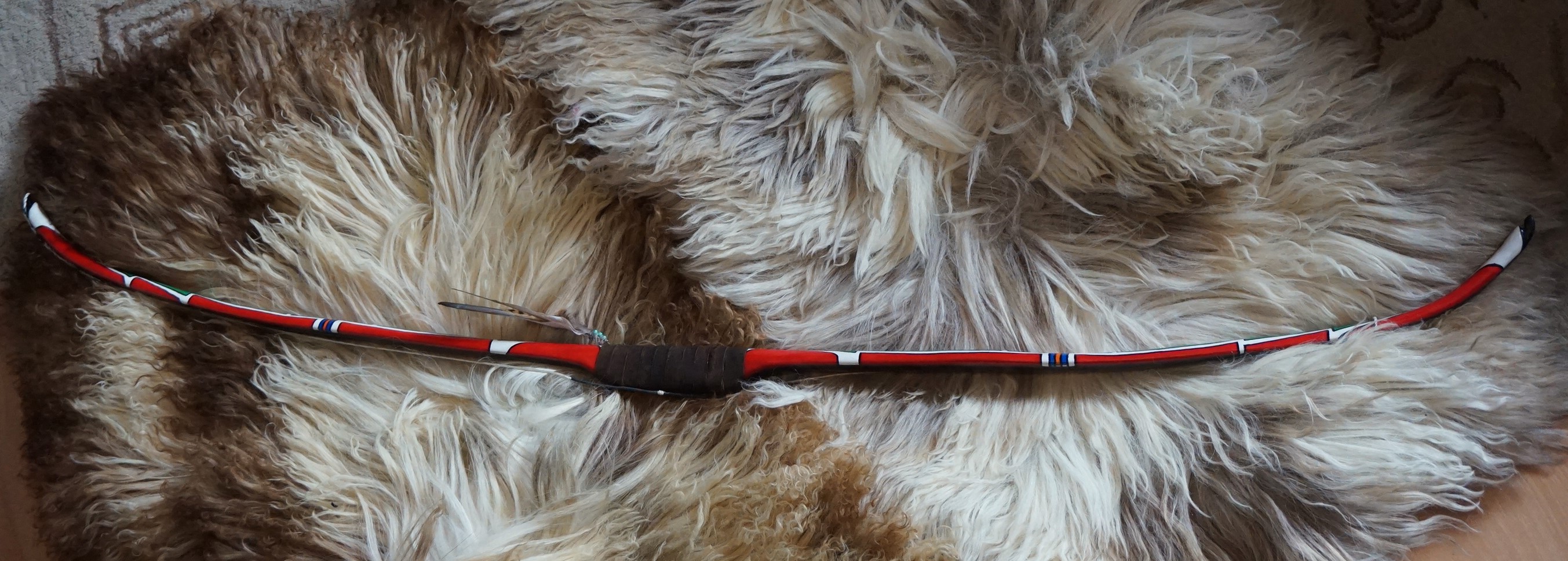

Hi Folks,
hier kommt ein neuer Bogenauftrag von mir, der jetzt fertig ist. Leider wegen dem schlechten Wetter leider Indoor fotografiert.
Hier die Daten:
Länge NtN: 133cm 52,5''
Kernholz: Naturgewachsene Esche
Sehne: 3 Schichten Straußensehnen
Horn: Wasserbüffelhorn
Backing: Rohhaut
Bemalung: Nach Kundenwunsch im Tolowa Style.
Sehen: 12 Strang FF Sehne
Zuggewicht: 47#@28''
Geschwindigkeit: 187fps bei 9gpp
Die Bilder: LG Markus
Hier die Daten:
Backing: Rohhaut

Moin, wieder ein sehr hübscher Bogen von dir.
Wie ist die Angabe der Auszuglänge zu deuten? Bauchseite Griff?

Re: Bogen im Tolowa Style 52,5''
Servus, toller Bogen, gefällt mir sehr gut.
Ist das Horn mit Rillen am Bauch verklebt und mit welchem Kleber?
Eigengewicht würde mich auch interessieren.
Schön daß er euch gefällt
@Neumi. Der Auszug beginnt ab Griff und ist also nicht nach Amo
@Schnabelkanne das Horn ist gerillt und mit Epoxidharz geklebt.
@Bogenbas der Bogen ist Bolzengerade und braucht nicht gerichtet zu werden.
Gratulation, da ist Dir ja wieder einmal ein äusserst ansprechender Giftzwerg gelungen
Ja. Recht habt ihr.
Toller Bogen Markus!
Was ist denn das breiteste Maß an den Wurfarmen?
Vielen Dank euch dreien
Die Breite beträgt 3,5 cm, da ich in der Hauptbiegezone lieber breiter bauen und dafür etwas dünner werde.
LG Markus
LG Markus
