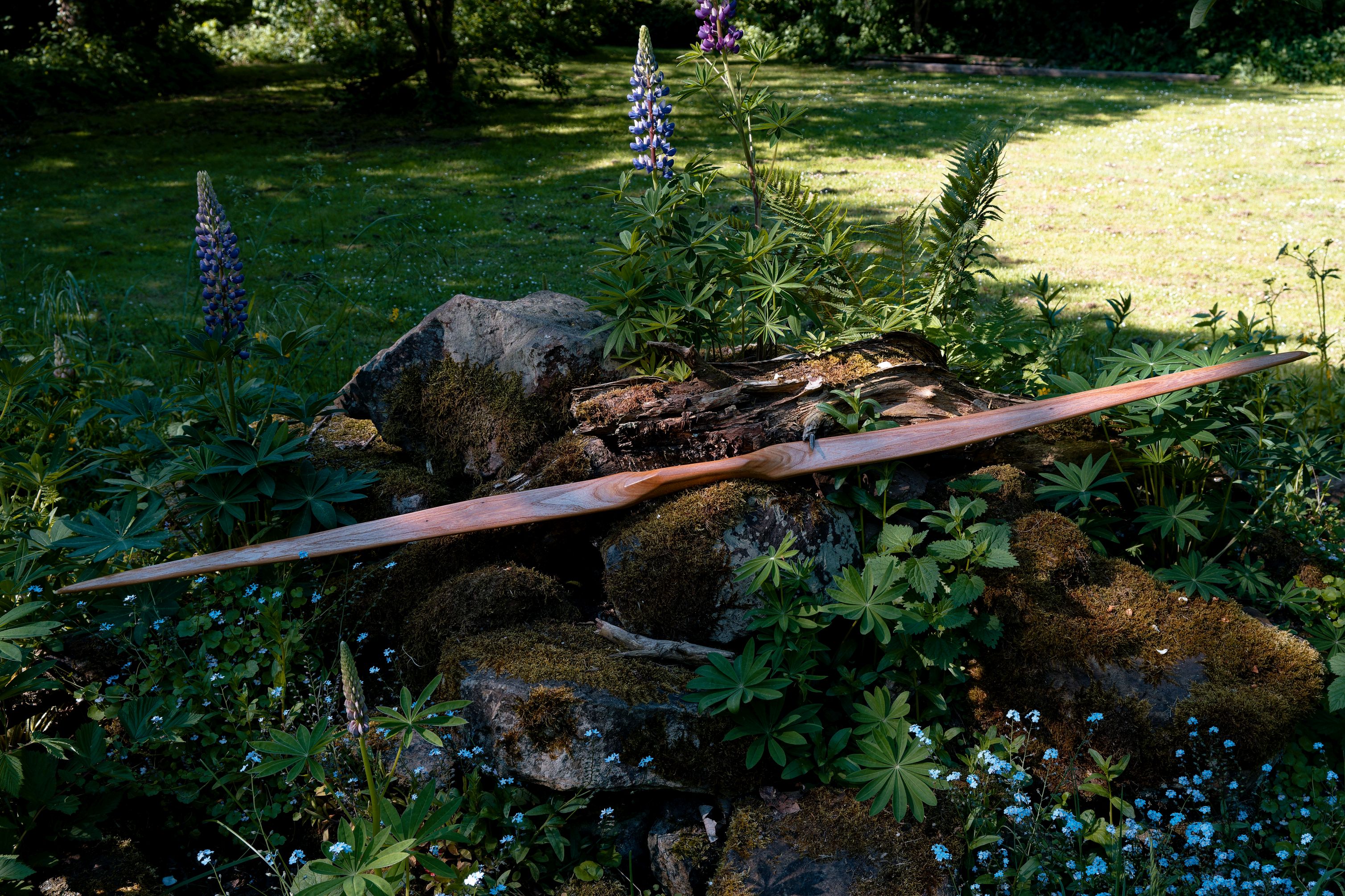

Ich melde mich auch mal von den Forenleichen zurück zu den aktiv Schreibenden. Ich hoffe, allen geht es gut :)
Hier eine kürzlich fertiggestellte Bergulme aus Splint- und Kernholz. Das Jahresringfreilegen war mal wieder ein Spaß, die reinste Buckelpiste der Rücken.
Daten:
Bergulme
1,72m ntN
45lbs@28"
Overlays und Arrowpass aus Geweih
Finish: Schellack und Danish Oil

Wenn Du Deine Forenpausen so nutzt, sei Dir verziehen.:-)
Sehr schöne Ulme.

Ein Prachtstück.
Meinen Glückwunsch dazu.

Schon schön 👍
Ist der Griff so riesig oder sind deine Hände so klein?
Rotzeklotz
Beiträge: 1780
Re: Bergulme 45lbs@28"
Beitrag von Rotzeklotz »
Danke euch :)
@Neumi: Eine Mischung aus beidem. Ich habe Recht kleine Hände und der Griff ist etwas höher (etwas über 4cm) und länger (ca. 12cm) als sonst, da ich den Bogen für jemand anderen gebaut habe. Als riesig würde ich ihn jetzt aber nicht bezeichnen.

Hallo Rotzeklotz, schön mal wieder von dir zu hören.
Ich mag deine Designs total. Da sieht einfach alles sehr stimmig und elegant aus 😊. Und der Tiller sieht für mich immer auf Anhieb klasse aus. Keine Ahnung wie du das hin bekommst 😅.
Bezüglich der Größe vom Griff: mMn. sieht der Griff von der Seite betrachtet nur wegen des Mittelgrates an den Fadeouts "so groß" aus.

Mir gefällt deine Griffgestaltung, sieht sehr harmonisch aus. Insgesamt ist deine Endbehandlung immer Extraklasse.
Bei deinen Bögen hab ich immer den Eindruck das Holz bestimmt was für ein Bogen es werden will.

Mal wieder ziemlich high end.
Was mir nicht so gefällt, sind oben aufgesetzten Nocken. Ist zwar technisch richtig, aber ich find's schöner, wenn das Holz drunter angeschrägt ist.
Ein Nockenbild ist übrigens doppelt

Rotzeklotz hat geschrieben: 14.05.2024, 13:00 Als riesig würde ich ihn jetzt aber nicht bezeichnen.
Hast recht, das täuscht auf dem Fulldraw-Foto. Auf dem Bild mit Standhöhe sieht man es besser, 12 cm iss ja auch nicht wirklich viel - mach ich auch oft.

Vielen Dank, geht runter wie Öl :)
Die Tipps sind leicht angeschrägt, aber stehen natürlich immer noch deutlich über - das ist natürlich Geschmackssache

Daumen hoch, seht gut gebaut
