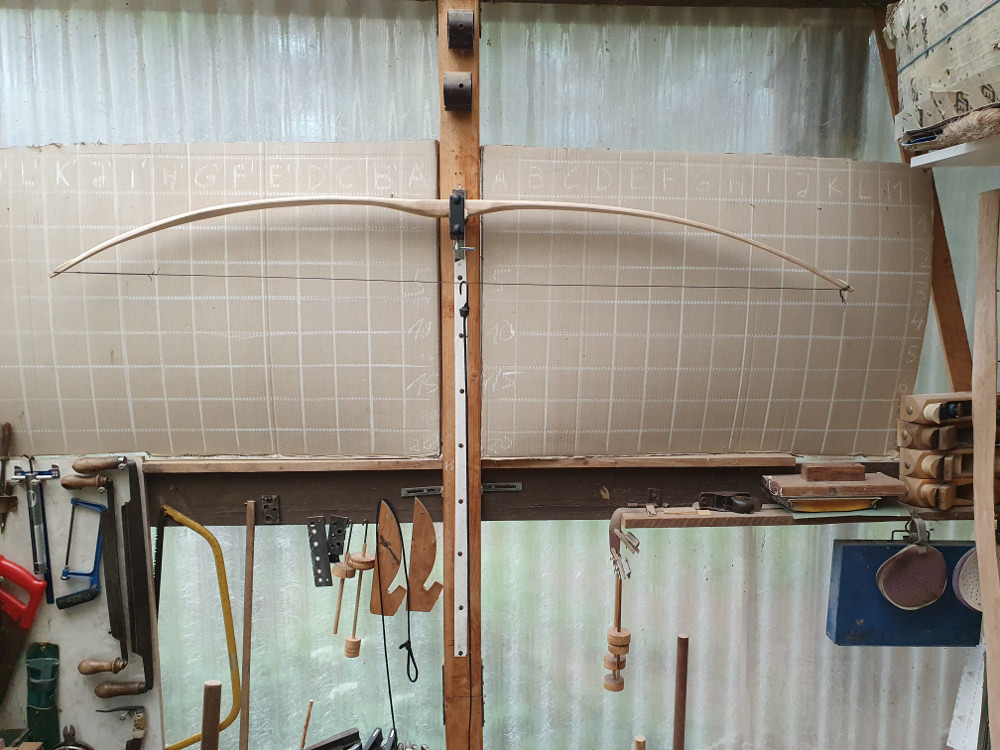

Gestern früh hab ich den Stab aus die Form genommen, so richtig zufrieden bin ich nicht.
vielleicht zu viel gebogen?
Aber der Deflex ist weg.
wenns noch etwas zurück kriecht passt es
Aber Splitter haben sich nicht aufgestellt, sieht nur so aus. Da war die Alufolienabdichtung am Kochtopfrand.
linke Seite ist die gedämpfte und soll der untere WA werden
Jetzt noch mal fein schleifen und neu tillern, wenn ich mal Zeit hab.
Grüße Mühle

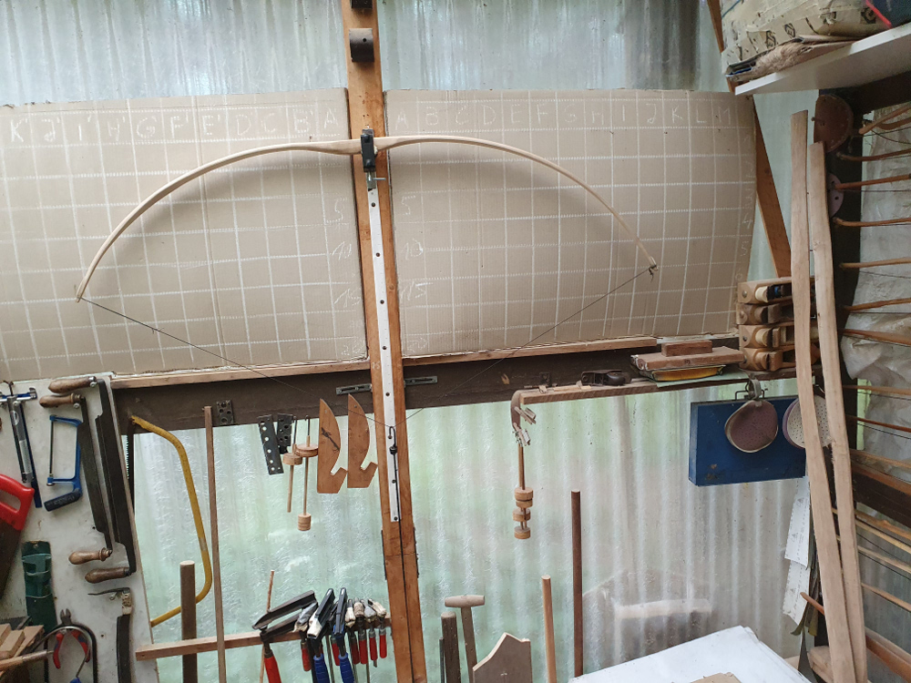

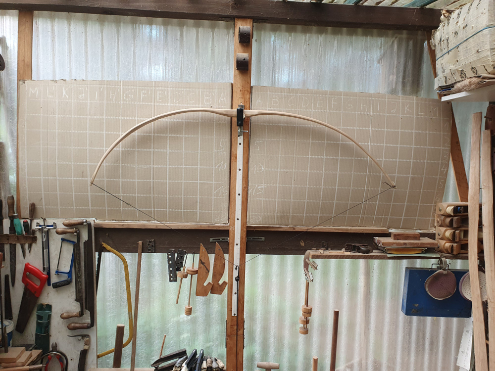

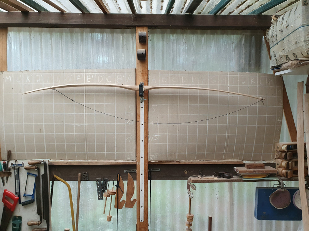

Nun mal ein kurzes Update über den Stand der Dinge. Die seitliche Korrektur des WAs hat funktioniert. Allerdings muß man
wirklich deutlich über den Punkt biegen , wo man dann landen will. Der Deflex ist wieder gekommen, sicherlich war das
Material an der Stelle schon geschwächt. Nach einer Woche Ruhe hab ich den Bogen dann Mal aufgespannt, aber der Zustand
war katastrophal.
die linke Seite ist die gedämpfte
Mit dem Tillern hab ich immer so meine Schwierigkeiten, aber mittlerweile siehts schon besser aus,mM.
deutlicher Set ist zu erkennen
Standhöhe
Standhöhe
Auszug
Auszug
Ein paar Pfeile hab ich schon mal geschossen, nicht ganz Vollauszug und fliegender Ablass. Ich hab dann immer keine Geduld
mehr. Zuggewicht hab ich noch nicht gemessen und wenn ihr noch was seht, bitte kein Blatt vor den Mund.
Grüße Mühle

Meine eigene Tillererfahrung ist ja selbst noch nicht sehr umfangreich, aber im letzten Bild sieht's m.M. nach schon richtig gut aus.
Der Set ist schon gemein. Siehst Du evtl. schon feine Stauchrisse im linken Wurfarm? Hab meiner Ulme auch versucht (halbherzig) die Schlenker rauszubiegen, aber das war leider auch nicht nachhaltig. Bin gespannt, ob Du bei einem ähnlichen Zuggewicht rauskommen wirst.

Der linke WA hat eine massive Schwachstelle direkt am Fadeout (an der Linie zw. B und C). Das wird sich aber vermutlich nicht mehr retten lassen ohne das der Bogen massiv an Zuggewicht verliert.
