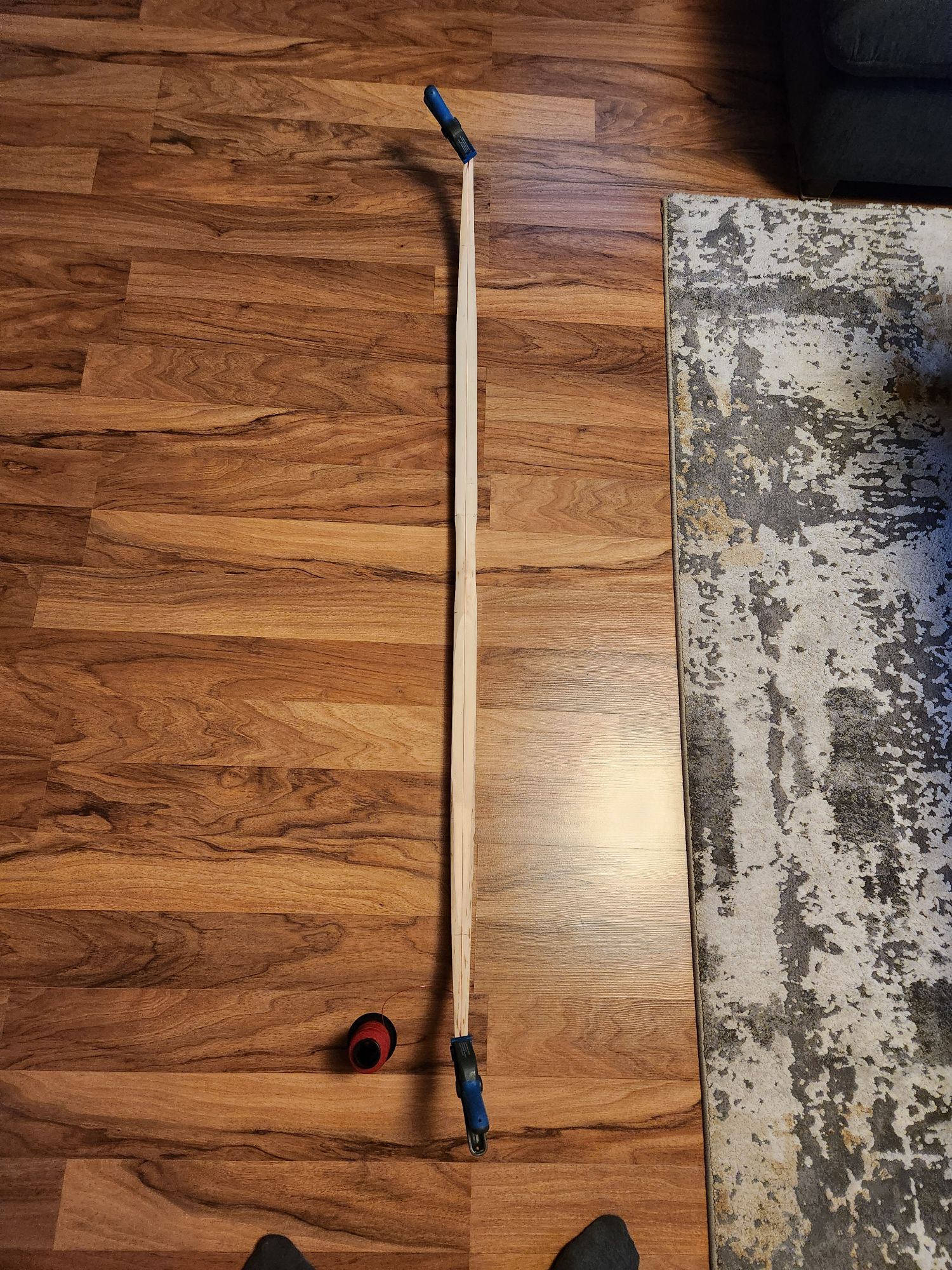

Dafür hab ich ein perfekt gewachsenes Stück Hasel genommen. Den hab ich auf 35mm Breite gebracht und den Griff auf 27mm. Beide Flips sind auch schon gebogen. Nur stoße ich nun auf folgendes Problem: Eigentlich will ich den Rahmen vortillern um auch das Zuggewicht besser einschätzen zu können. Da der Hasel aber ziemlich klein im Durchmesser war, ist der Bogenrücken so stark gewölbt dass der Bogen schmäler werden würde wenn ich ihn nur vom Bauch aus tillern würde. Und wenn ich den Rücken abflache werde ich ihn nicht mehr vortillern können. Deshalb überlege ich jetzt ob ich den Rücken abflachen und dann den Sehnenbelag vor dem Horn aufbringen soll. Wenn die erste Schicht vom Sehnenbelag drauf ist, sollte ich ein wenig mit dem Tillern beginnen können. Dann kommt das Horn drauf und im Anschluss die restlichen Sehnenlagen.
Schön gerade
Schön gerade
Durchgehend auf 35mm angezeichnet
Auch von der Seite schön gerade.
Beide Enden geflipt
Beide Enden geflipt
Die starke Wölbung.
Die starke Wölbung.

Beim Hasel ging ordentlich was weiter.
Nachdem ich ihn wie aufgezeichnet ausgeschnitten und die Enden gebogen hatte, hab ich nach langem hin und her eine neue Mittellinie gefunden und die Enden noch in der Breite reduziert. Mit einer gespannten Schnur schien dann alles schön zu fluchten, nur mit blosem Auge sah es falsch aus.
Erkennt jemand hier den Knick im Griff?
Oder hier?
Oder hier?
Irgendwann hab ich dann geschnallt dass die Wurfarme inkl Flip zwar perfekt gerade sind, aber im Griff ein seitlicher Knick drin war. Also hab ich ihn dann versucht im Griff zu biegen. Hat halbwegs geklappt, aber leider hatte ich die Schraubzwinge schlecht platziert und den Griff dabei verdreht. Durch eine Breitenreduktion von 35 auf 32mm ließen sich dann aber alle Probleme lösen und nun sollten auch alle Flächen im rechten Winkel zu einander stehen. Die dicke hab ich jetzt auch schon mal auf 6mm reduziert. Hier hab ich endlich mal das Gefühl Fortschritte zu machen.
Jetzt ist er wirklich gerade (hoffe ich xD)

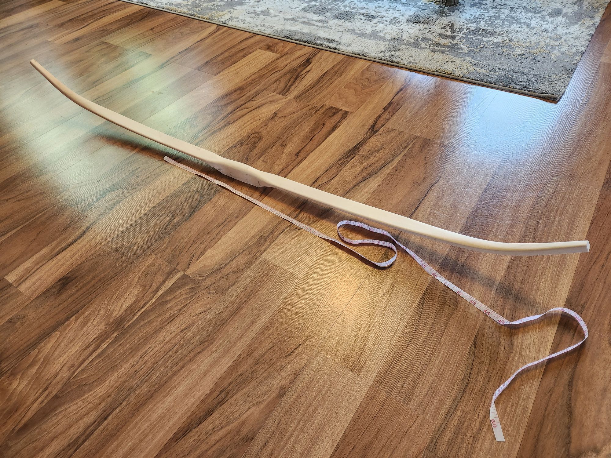

Hier ist nun Rückenseitig alles schön abgerundet. Muss nur noch aufgeraut werden, dann ist er bereit für den ersten Sehnenbelag.

Ich hatte jetzt noch einige Zeit damit zu kämpfen dass der Bogen mit Schnur zwar gerade aussah, aber mit freiem Auge nicht. Ich hab dann festgestellt dass man das am besten auf einem Foto sichtbar machen kann, indem man von weit weg mit 10x Zoom die beiden Recurves in eine Linie stellt. So sieht man dass der Wurfarm links und rechts unterschiedlich weit über die Recurves übersteht.
Somit hab ich die Feinabstimmungen über solche Fotos vorgenommen. Als dann alles perfekt war musste ich noch den Winkel des Bogenrückens korrigieren.
Durch die vielen korrekturen ist der eine Wurfarm nach dem Fadeout schon nur noch 5mm dick. Sollte aber eigentlich genug für die angestrebten 45-55# sein.
Diesmal sollte wirklich alles perfekt und bereit für den Sehnenbelag sein.
