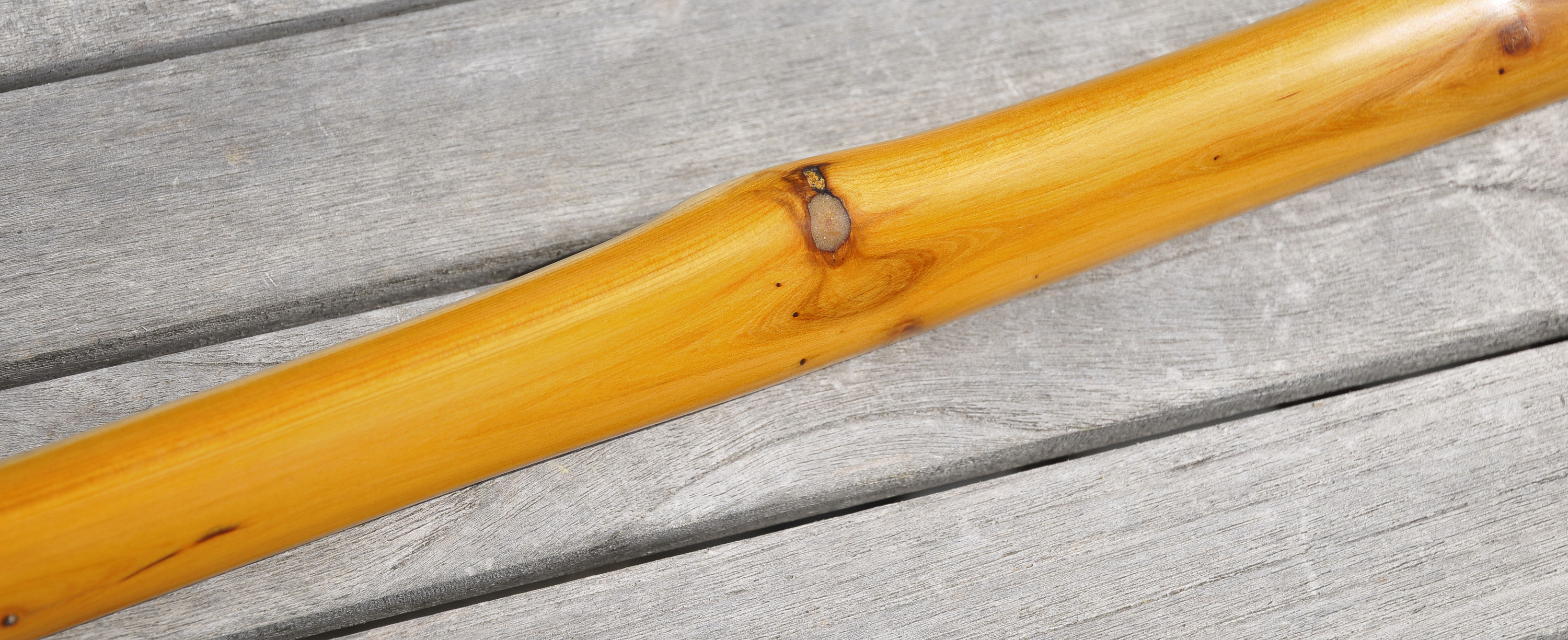

Ich musste einiges vom Splint reduzieren, darunter waren leider einige Knubbeln und Totäste, wie bei Eibe halt so üblich. An einer grösseren Gammelstelle habe ich auch gebohrt und einen Dübel eingesetzt.

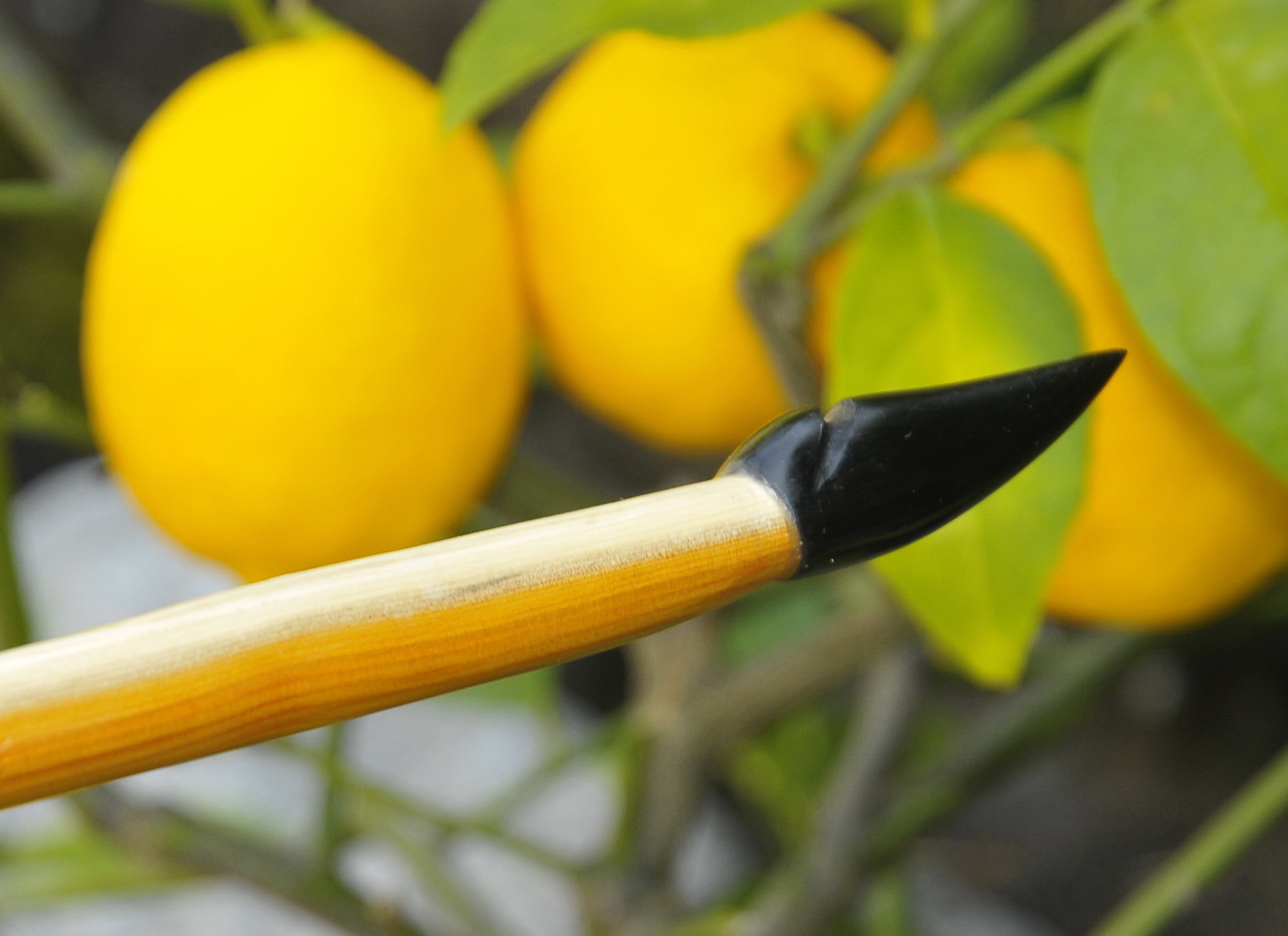

Arrowpass Einlage aus Mammutstosszahn, Hornnocken vom Rind.
Finisch Einige Schichten Schellack.

Mir gefällt der auch sehr gut. Die Knubbel machen zwar mehr Arbeit aber bringen auch viel Charakter. Und einen Arrow pass aus Mammutstoßzahn hab ich auch noch nicht gesehen :)
