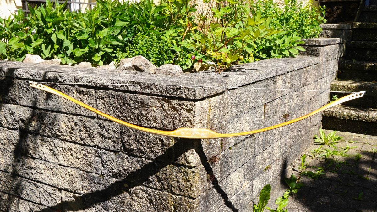

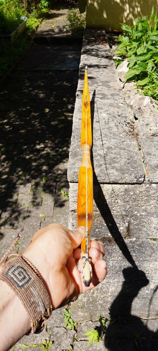

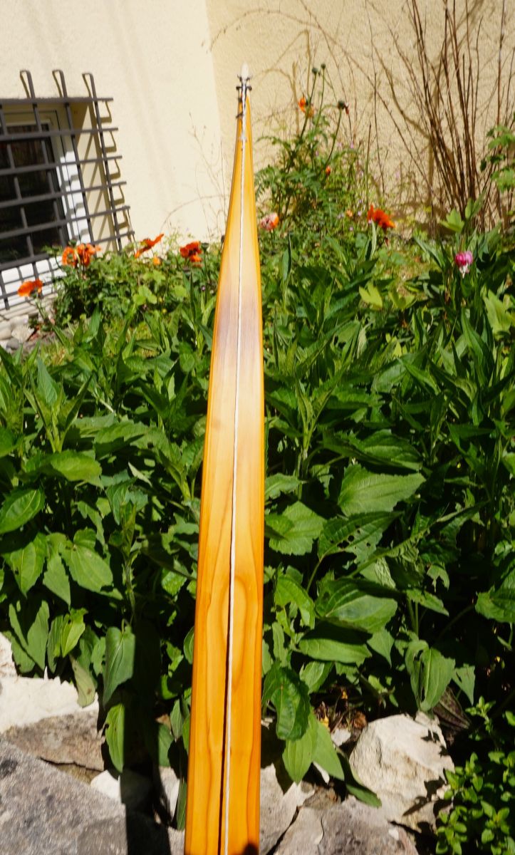

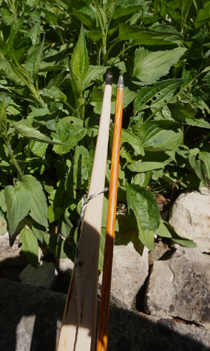

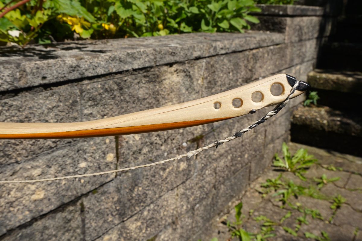

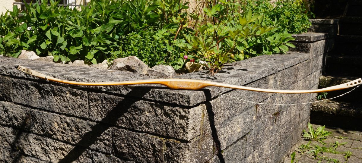

Hallo Folks,
ich arbeite gerade an den Weitschußbögen für Kolbingen, denn ich möchte dieses Jahr die 400m Marke knacken.
Da ich extrem niedrige Pfeilgewichte mit diesem Bogen schießen werde (150grain, entspricht ca.2,2gpp) und die Möglichkeit besteht, dass der Bogen diese Belastung nicht überlebt, möchte ich ihn würdigen und zeigen ;) Der Bogen besteht aus einem Ulme Backing und Eibe auf dem Bauch, daher auch der Name Ulbe ;D . Die Kombi ist richtig... gut vor allem ist der Bogen sehr leicht und mit normalen Pfeilen bereits 199fps schnell! Die Pfeile werden mit einem Sniper mit 4'' überzogen und sind 24'' Lang
Hier die Daten:
Holz: Ulme Rücken, Eibe Bauch
Gewicht: 344g mit allem
Zuggewicht 68@28''
Sehne: 8 Strang FF spectra
Länge: 51,5'' oder 128cm NtN

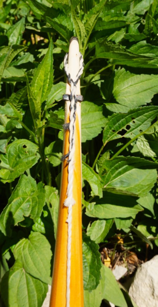

Nocks: breite der Nocken 7mm
Hier die Bilder

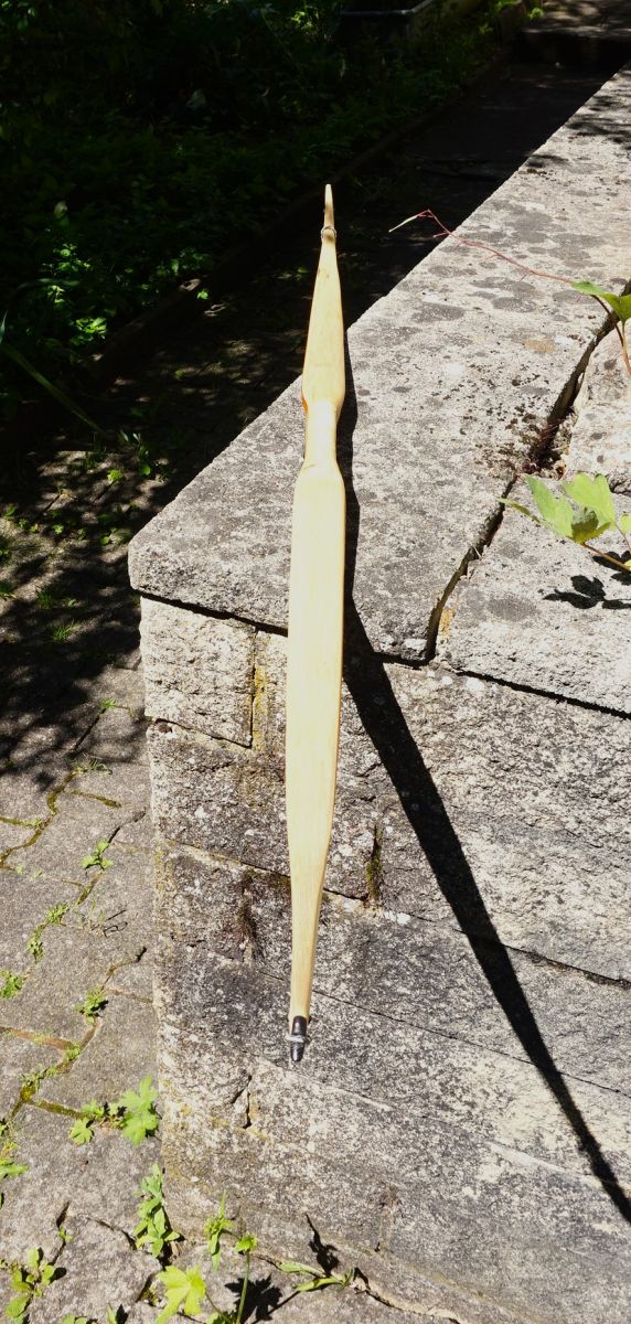

nicht ganz Vollauszug

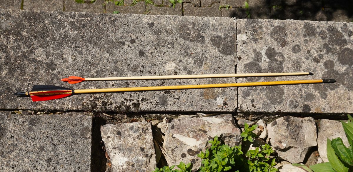

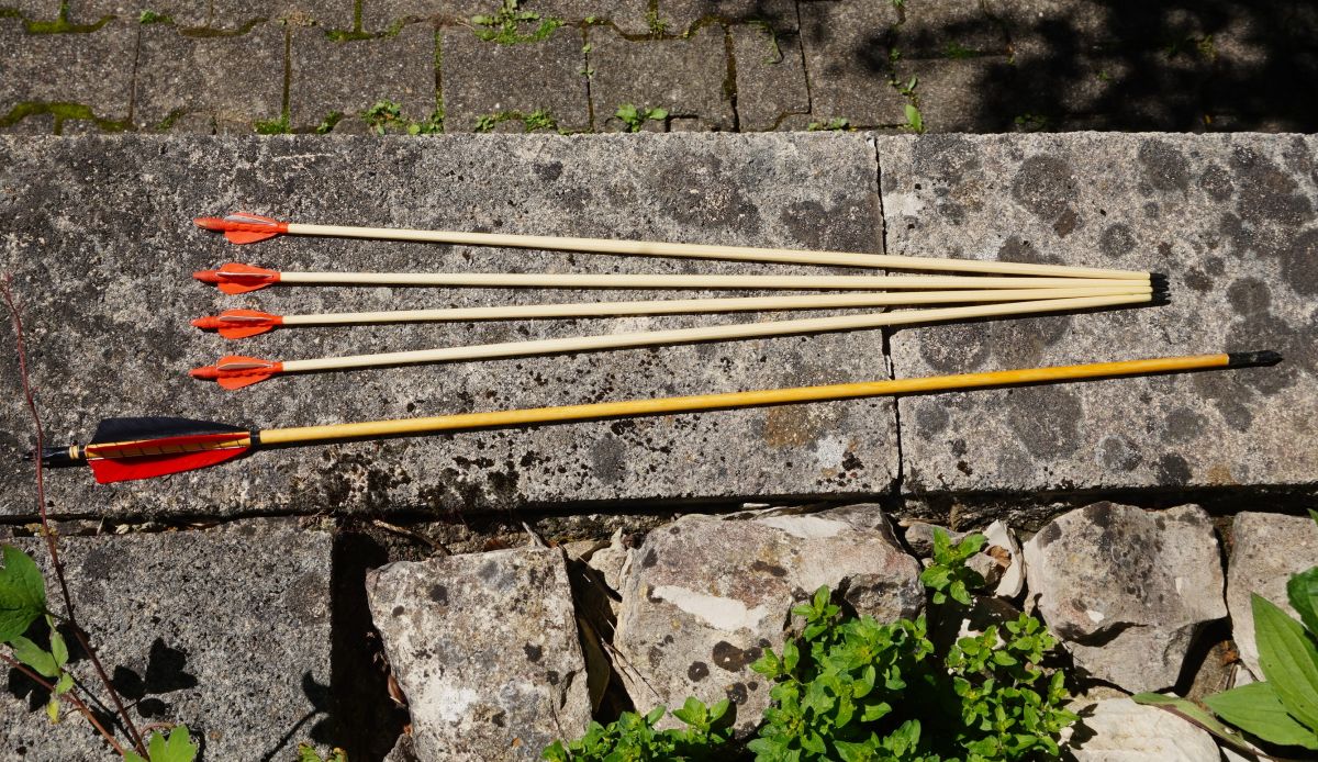

Die Weitschußpfeile im Vergleich zu einem Normalen 28'' Pfeil

Die Geschwindigkeit ist schon mal sehr beeindruckend. Der untere Wurfarm scheint vorm Recurve etwas mehr zu biegen aber bei nem Weitschussbogen geht's ja auch nicht um Haltbarkeit.

Gei... Design. Kurz und knackig!
Eine Frage: was hat dagegen gesprochen, den Einsatz am Ende auch aus Eibe zu machen? Evtl. hättest do so nochmal ein paar gr einsparen können.

Bogenbas hat geschrieben: 16.06.2024, 09:41 Der untere Wurfarm scheint vorm Recurve etwas mehr zu biegen
Ja ganz leicht, war aber ohne Zuggewicht stark zu reduzieren nicht mehr zu korrigieren. Ich hatte ihn da in den Reflex gebogen und die Stelle kam auf einmal und hat etwas nachgegeben. Für das Weitschießen reicht es ;D 8)

Aber kannst Du die Pfeile auch noch etwas detaillierter vorstellen.

Bowster hat geschrieben: 17.06.2024, 11:46 Aber kannst Du die Pfeile auch noch etwas detaillierter vorstellen.
Die Pfeile sind aus Fichte mit 55# spine und wurden auf beiden Seiten gebarrelt (also zigarrenförmig). Die Spitze ist aus Wasserbüffelhorn gefertigt und ich habe einen 2mm großen Stiftnagel verwendet, um die Spitze mit dem Schaft zu verbinden. Danach wurden die Nocken mit Sehnen und Hautleim umwickelt. Jetzt war es an der Zeit die 0,8cm x 2,5cm großen Wings aus 0,2mm starker Ziegenrohhaut auf die Pfeile zu kleben und zu bemalen. Erst jetzt konnten die Pfeile wirklich fertig gestellt werden, da es nun möglich war, den Schwerpunkt zu bestimmen, der ganz knapp vor der geometrischen Mitte lag. Eingestellt wurde der Schwerpunkt und das Gewicht mit verschiedenen Schleifpapiere. Die Pfeile sind 24,5'' Lang, ca 7,5mm Stark in der Mitte und 150-160 Grain schwer.
