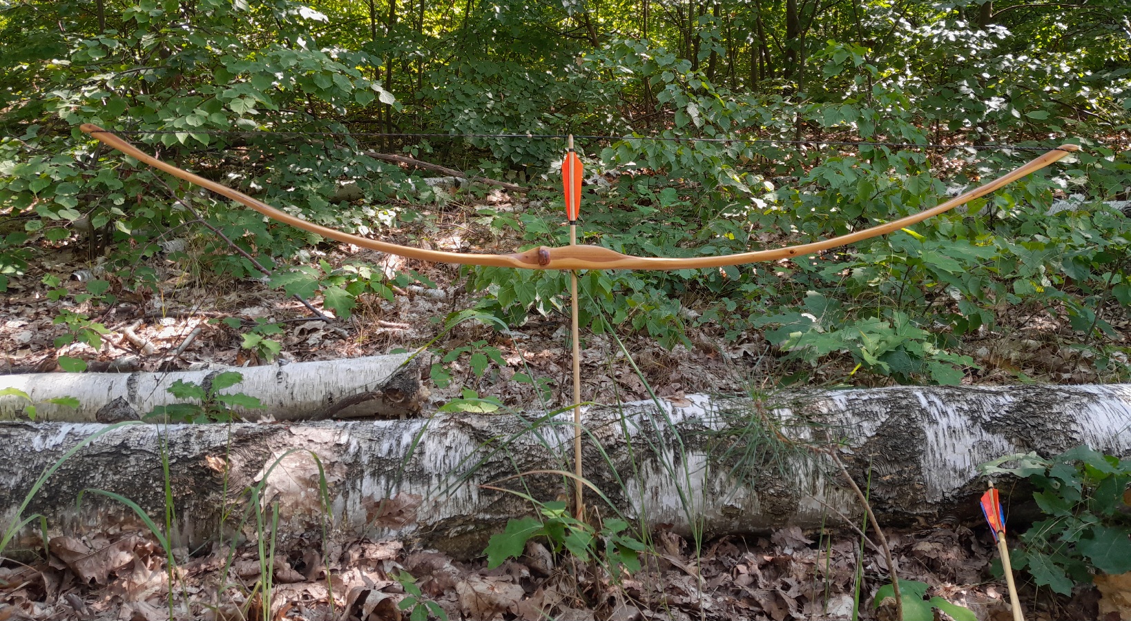

Hallo zusammen,
ich präsentiere hier einen Bogen, den ich schon vor längerer Zeit gebaut habe. Eigentlich wollte ich ihn gar nicht zeigen, aber momentan ist es mein Lieblingsturnierbogen und er hat sich eine Präsentation verdient :).
Er ist nicht perfekt, insbesondere die Tips entsprechen nicht dem Lehrbuch, aber er hält und schießt gut und ich lass ihn jetzt so.
Er ist aus einem dünnen Sapling eines Garteneibenstrauchs, qasi ein getillerter Halbstamm. Nach dem groben Zurichten und Leimen des Griffstücks (Robinie) lag er lange Zeit rum. Auch aufgrund des deflex/reflex-Wechsels im OWA und der ganzen Äste und Fehlstellen.
Irgendwann hat's mich dann gepackt, und je länger ich daran arbeitete, desto mehr Freude hatte ich an dem unvollkommenen Stück Holz. Und trotz der minderen Qualität hat der Bogen die Vorzüge, die man Eibe nachsagt: leicht und rückstellfreudig ("snappy" ,wie man überm Teich sagt, trifft's ganz gut).
Der Griff- und Fadebereich erwies sich im Laufe der Nutzung als zu kurz, man merkte am Übergang Robinie /Eibe eine gewisse Verwerfung, deshalb habe ich die Griffschale nochmal abgelöst und mit noch einem Robinienslice unterfüttert. Jetzt ist's gut.
Die Pfeilauflage ist aus mit Sekundenkleber gehärtetem Leder.
Holz: Eibe, Griff Robinie
Specs: 30#@28"
Sehne: Dacron B55
Gewicht: 416g ohne Sehne
130 fps mit 13 gpp
Und jetzt Bilder.

Ich find den total schön 😊. Hast du da nen Hollow Limb gemacht?

Danke dir!
Nee, als ich den gebaut hab wusste ich gar nicht was das ist. Und ich könnte mir vorstellen, als der begonnen wurde (wie gesagt, lag ne Weile rum), war der Begriff noch gar nicht geprägt :D
Flacher Bauch, hoch gewölbter Rücken, klassisch neolithisch quasi. Heute hätte man vllt ein HLD angewandt...
Ich entschuldige mich übrigens für die mindere Qualität des Vollauszugsfotos, musste ich aus einem Video snippen....

Schönes Stück Eibe, bei dem Durchmesser so wenig Splintholz...
Schönes Teil... Ich mag es ja ungewöhnlich... 😊 Super, dass die Nocken so halten!
Ok der Griff ist nicht meins, aber er muss ja Dir gefallen... 😊
PS toll ist auch, dass Du die Geschwindigkeit mit angibst, danke dafür! 😊

Danke. Der Griff war experimentell, auch um die schöne Robinienmaserung hervorzuheben... ich liebe dieses Holz. Aber ist doch recht angenehm zu greifen.
Das Splintholz hab ich etwas reduziert. Ich kann mich zwar nicht mehr dran erinnern, aber um die kritischen Stellen herum ist eine "Insel " verblieben:D

Schöner charaktervoller Garteneibenbogen, bei den Nockkerben zuckt man kurz, aber bei Eibensplint scheints zu funktionieren. 6-8 Strang Fastflightsehne und 9 Grain per pound Pfeile und er wirft über 150 fps! LG Stephan

Chirurg hat geschrieben: 20.07.2024, 09:59. 6-8 Strang Fastflightsehne und 9 Grain per pound Pfeile und er wirft über 150 fps!
Bei diesen Nockkerben aber nur mit einer extra Verstärkung der Sehne an den Öhrchen oder der Nocken.... 🤔

Wenn ich ne Verstärkung mache wirds vielleicht ein Hornkeil. Aber da tut sich seit 500 Pfeilen nix.

Wieviele Stränge hat die Dacron Sehne?

Schöner stabförmiger Eibenbogen gefällt mir sehr gut. Der Griff ist für mich zu wuchtig, Pfeilauflage und Schussfenster für mich verzichtbar. Auf jeden Fall ein gelungener schöner Charakterbogen. Lg Thomas

Nettes Bögelchen. Wie lange ist das Teil?

benzi hat geschrieben: 20.07.2024, 14:18 Wieviele Stränge hat die Dacron Sehne?
12 Strang.
Neumi hat geschrieben: 21.07.2024, 09:13 Nettes Bögelchen. Wie lange ist das Teil?
Mist, ich wusste dass icv was vergessen habe dazu zu schreiben.
Der Bogen misst 165 cm von Nockkerbe zu Nockkerbe.
