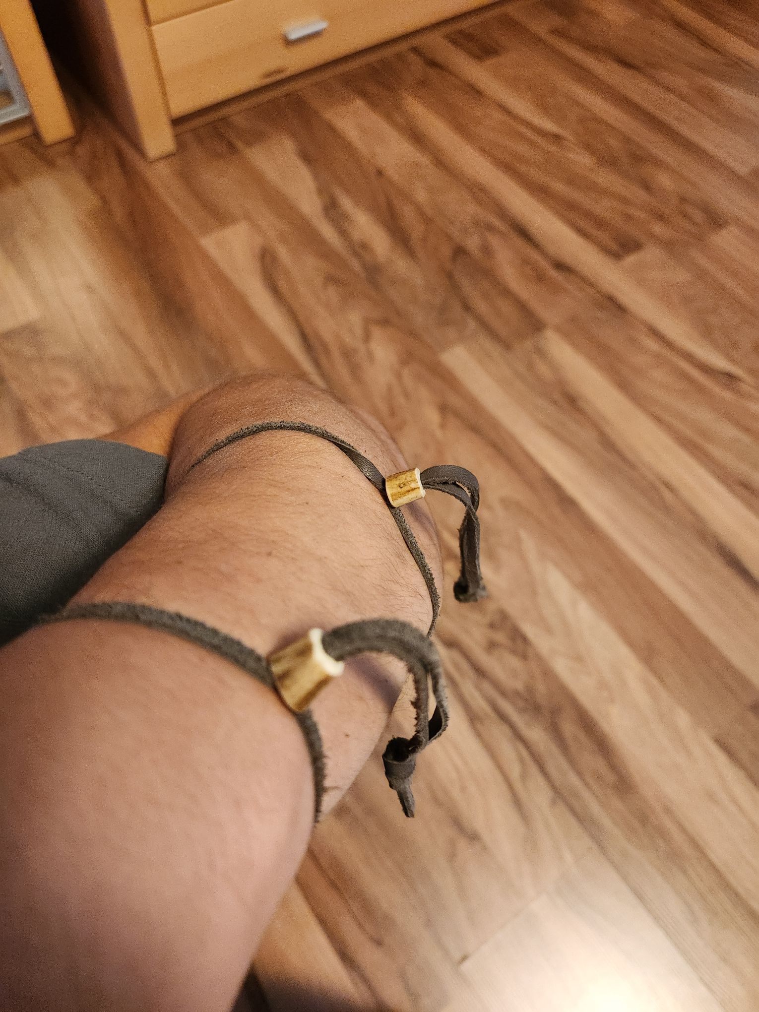

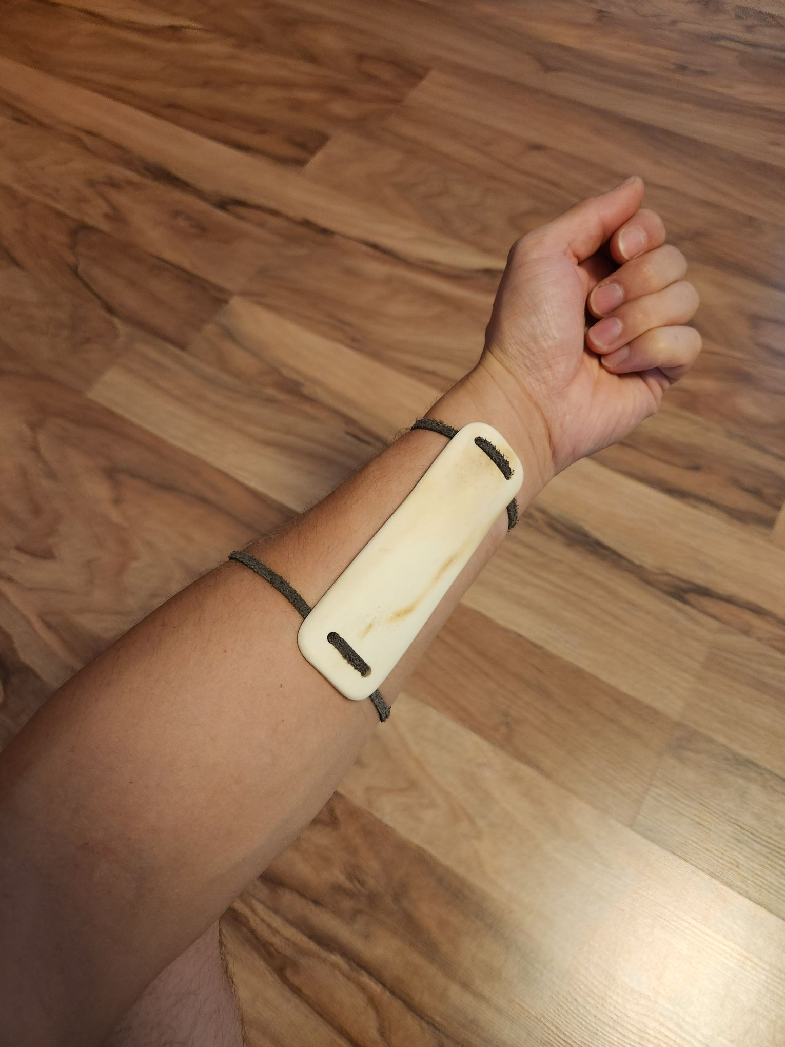

Nebenbei zeig ich hier auch kurz den Knochenarmschutz (aus dem selben Buch) den ich quick and dirty in etwa 45 min nachgebaut hab. Ich hatte bereits eine von den Abmaßen und der Form passende Knochenplatte zufällig daheim. Da dieser Armschutz sehr selbsterklärend ist belasse ich es bei den Fotos des fertigen Armschutzes.
Hier die Abbildung aus dem Buch: Ich werde versuchen ihn so Detailgetreu wie möglich nachzubauen. Ich sag aber gleich dazu, an sämisch gegerbtes Hirschleder konnte ich leider nicht ran kommen. Jetzt weis ich das man welches bei Hudsons-Bay bekommt, das ärgert mich zur Zeit etwas aber naja, ich hatte mich dazu entschieden stattdessen Velourleder vom Rind zu nehmen.
Im Moment warte ich noch auf das Material. Ich werde zur Abwechslung mal versuchen meine Fragerei in Grenzen zu halten und hier eher nur meine Fortschritte im Bauprozess festhalten und erklären.

Der Armschutz sieht sehr praktisch aus, gefällt mir sehr gut.

Das Material sieht cool aus. Was mir nicht gefaellt sind die quer drueberlaufenden Lederstreifen. Da bleibt die Sehne gern mal haengen

Den Gedanken hatte ich auch schon. Mal schaun wie es in der Praxis aussieht. Ich bin mir auch noch unsicher ob er nicht generell etwas kurz ist.

Ob das mit den Lederriemen klappt würde mich auch interessieren. Ich habe meinen mit je 2 Querlöchern versehen durch die ich Gummischnüre gezogen habe. Die Schlaufen verbinde ich mit je einem Knebel.
Wegen der Länge? du kannst ihn ja etwas weiter nach oben verschieben. Den meisten "Abrieb" habe ich in der Mitte des Unterarms.

Wenn Du die Lederstreifen anders einfädelst, wird die Gefahr des hängenbleibens zumindest reduziert.

Der Armschutz finde ich super!
Würde mich über ein Update freuen, ob die Lederschnüre wirklich stören.

Dann traegt er fast genausoviel auf oder das Lederbaensel brueckt's in den Arm. Das eine bringt nix, das andere ist unangenehm.Spanmacher hat geschrieben: ↑25.07.2024, 21:26

Wenn die Horndicke es hergibt, dann könntest Du die Lederriemen im Horn versenken, kleine Vertiefung mit dem Dremel sollte klappen...

Beim Armschutz bin ich bei Spannmacher oder auch Benzi. Ich habe einen ähnlichen Armschutz aus Leder und bei dem habe ich auch anders eingefädelt. Den trage ich jetzt schon seit etlichen Jahren ohne Probleme.

Den Armschutz hab ich jetzt getestet. Er ist sehr bequem und schützt super. Ich könnte nicht mal sagen ob die Sehne überhaupt dagegen geschlagen hat (aber ich kann aus Erfahrung sagen dass sie das in der Regel tut
Und schon garnicht hätte ich sagen können dass die Sehne über die Lederschnur streift. Sollte also so wie es ist passen.
