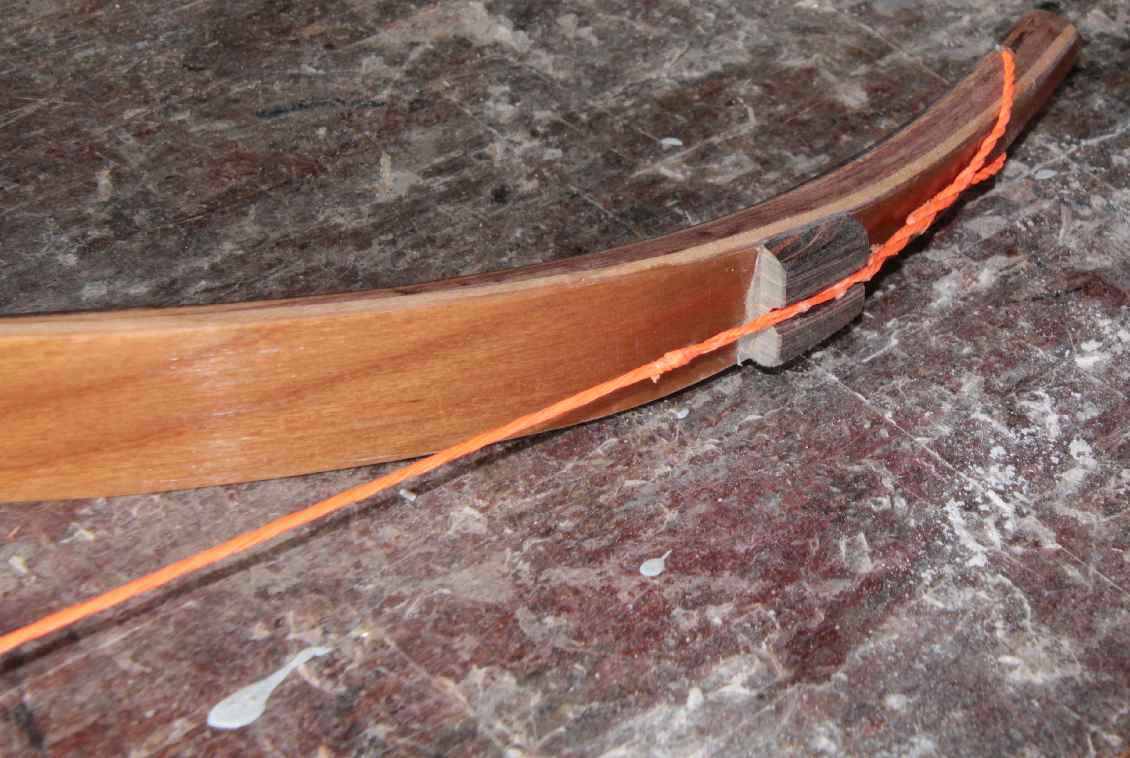

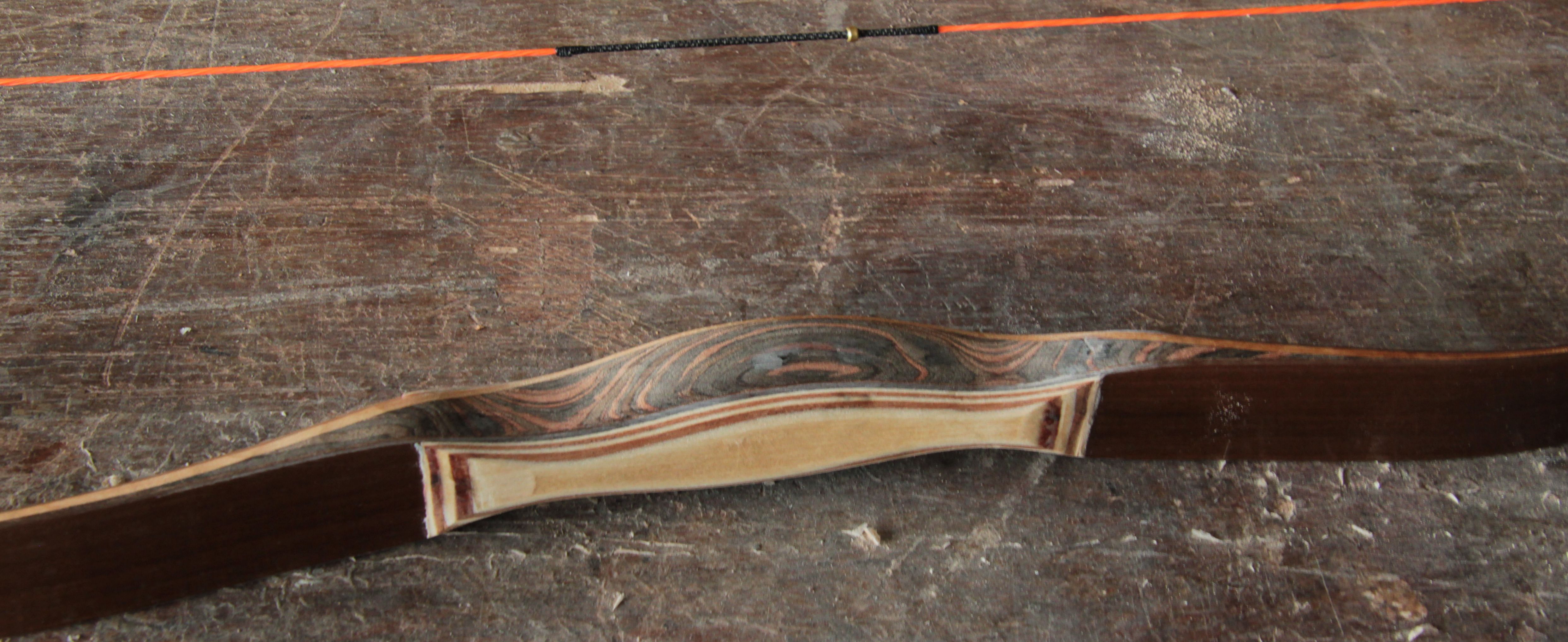

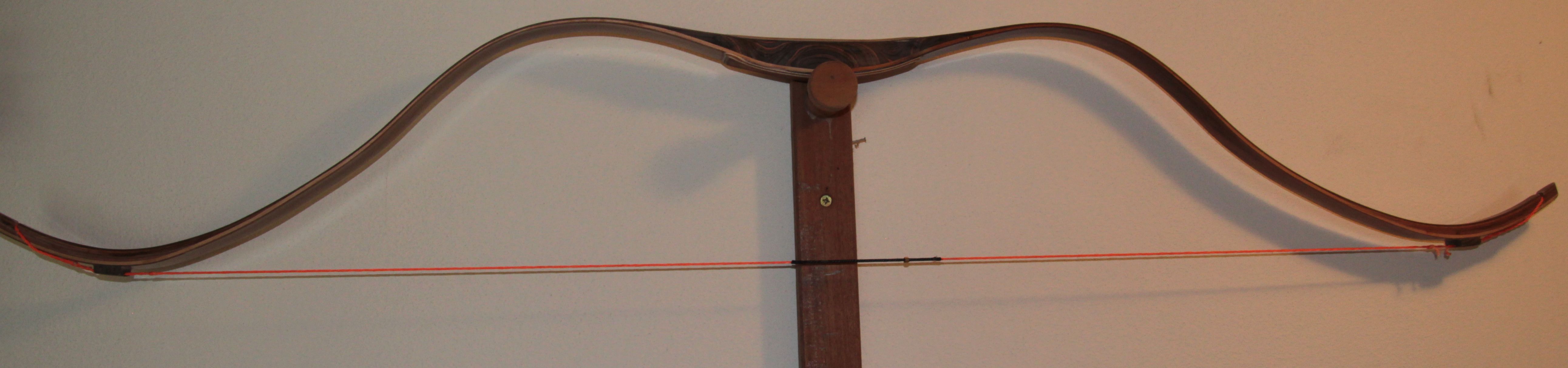

da ich immer gerne neue Formen probiere, habe ich mich jetzt mal an einen "Reiterbogen" gemacht. Hat sicher kein richtiges historisches Vorbild aber das macht mir nichts.
Herausfordernt waren die Keile an den Enden , sowohl Herstellung als auch Einharzung ohne dass sie verrutschen.
Der Kern ist doppelt getapert, in der Mitte dünn (dort wo die Biegung stattfindet) und zum Griff und zu den Tips her dick.
herausgekommen ist der nachfolgend gezeigt mit knapp 20lbs²28" und 22lbs@30". Als Wohnzimmerbogen genau richtig

Sehr schöner Übungsbogen für den Daumenring.
Sieht für den ersten Reiterbogen super aus.
Nur die Sehnenbrücke könnte nach meinem Geschmack etwas filigraner sein.

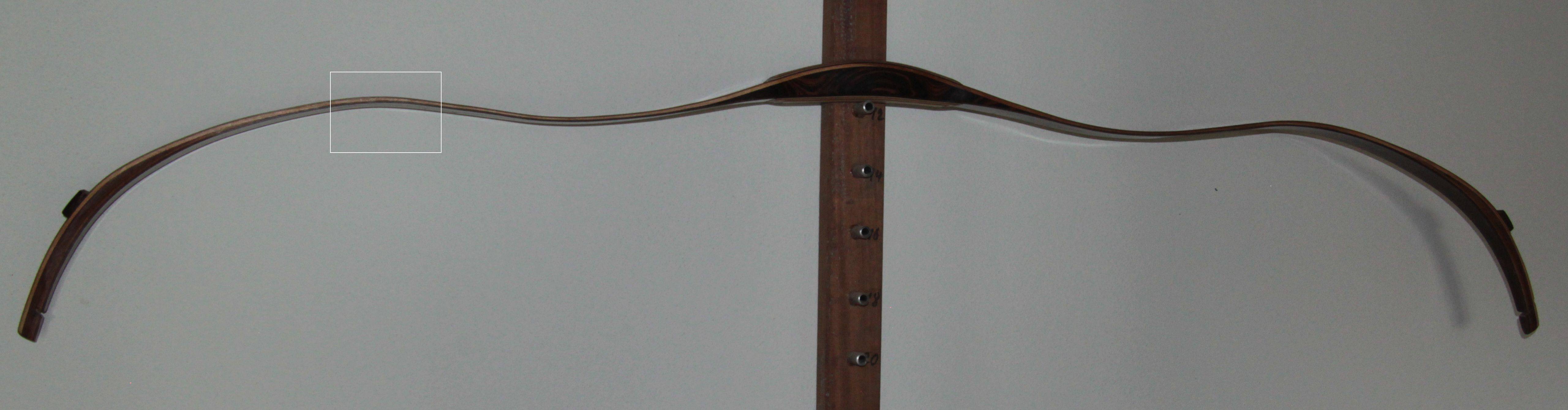

Interessanter Bogen. Was mir noch nicht so gut gefällt ist der Übergang nach dem biegenden Bereich in den reflexen Bereich. Ist aber auch sehr schwierig den Bereich unauffällig herzustellen.
Aber für einen ersten Versuch ist das Ergebnis schon klasse 👍

@Neumi - was meinst du mit "unauffälliger gestalten, einfach Kanten mehr abrunden ?
@Becknbauer - die Sehnenbrücken hätte ich am liebsten weggelassen und werde sie vorsichtig immer wieder mal ein wenig wegnehmen

Rainer_K hat geschrieben: 27.08.2024, 23:55 was meinst du mit "unauffälliger gestalten, einfach Kanten mehr abrunden ?
Ich habe es im Foto eingezeichnet. Die Stelle hat einen leichten Knick, der auch im Vollauszug noch sichtbar ist. Ist nur ne Kleinigkeit.

ah, ok, jetzt verstehe ich, was du meinst. Da muss ich mal in der Form nachsehen. Es kann auch von diesem doppel Taper sein, was recht steil war
