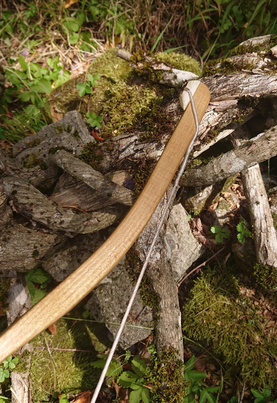

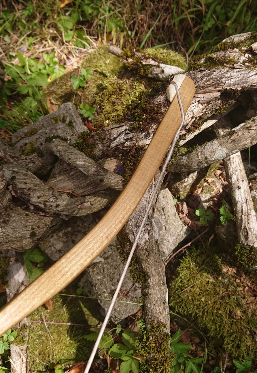

Hallo zusammen,

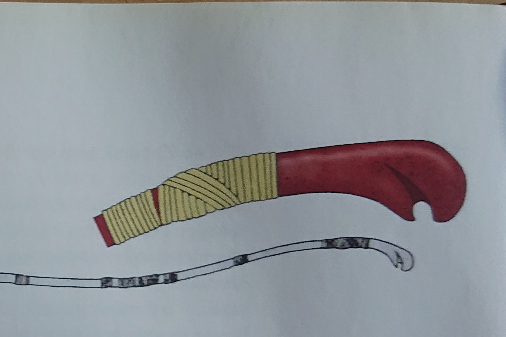

Ich wollte schon lange mal Nocken bauen die sich an einem alten Yumi orientieren...

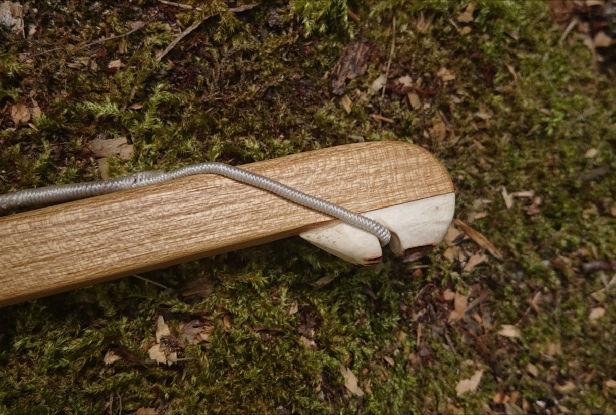

Habe ich nun mal versucht...
Und auch die Nadeln eines "Mølles" zu biegen...
Mit der Leistung des Bogens bin ich sehr zufrieden.... 😊
Mit der Optik noch nicht... 🤔
Kritik erwünscht! 🙏

"Kritik erwünscht! 🙏"
Gerne, Ich würde die Ncken deutlich filigraner gestalten, dünner und länger auslaufend. Mit etwas mehr Länge kannst du sie eleganter gestalten. Auf dem Bogenbauch würde ich die Biegung der Sehne harmonischer gestalten und den Knick im Verlauf sowie das Scheuern an der Kante vermeiden. Hier würde ich eine Kerbe einfeilen in der die Sehne mit minimaler Belastung und Reibung laufen kann.
In der Vorlage ist der Nock deutlich länger und, wenn du dem Design folgen willst, die Kante des Bogenbauches ist deutlich abgerundeter als bei dir. Zumindest die Reibung der Sehne wird somit ein klein wenig entschärft.

Servus, ich würde das Ende des Bogens leicht abschrägen und dann das Overlay aufbringen und ja etwas harmonischere Übergänge vor allem am Bogenrücken.
