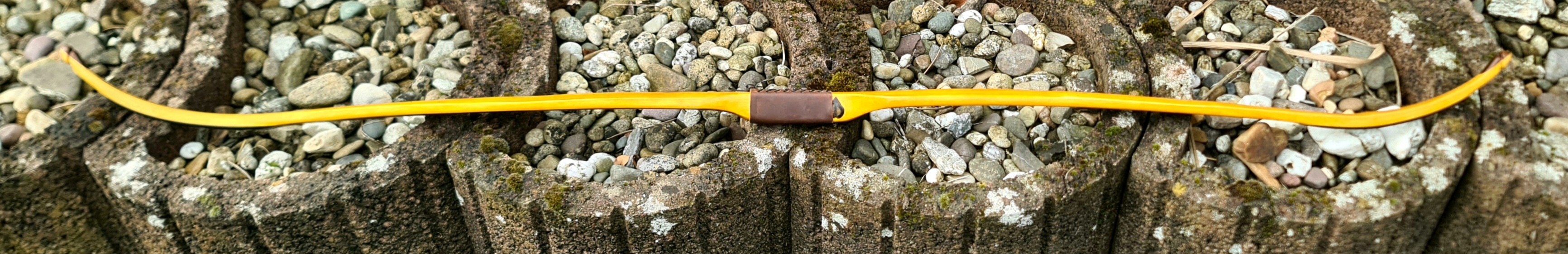

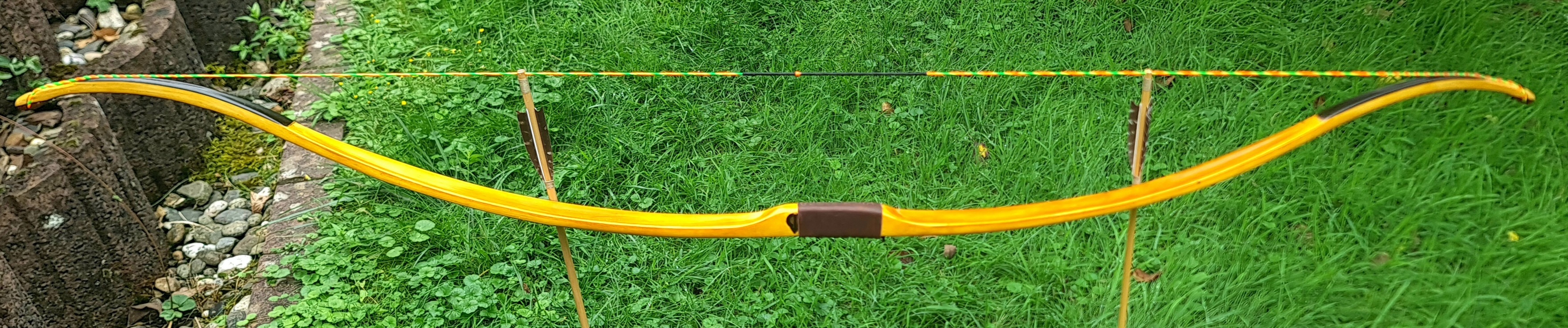

abgespannt Seitenansicht
abgespannt Bauchansicht
abgespannt Rückenansicht
Standhöhe 1
Standhöhe 1
Standhöhe 2
Standhöhe 2

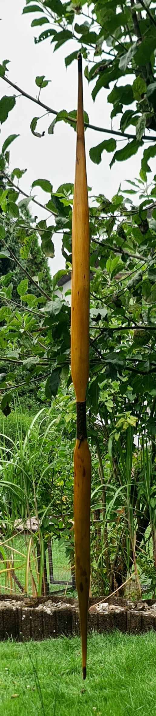

Rückenansicht
Rückenansicht
Bauchansicht und Sehnenlage

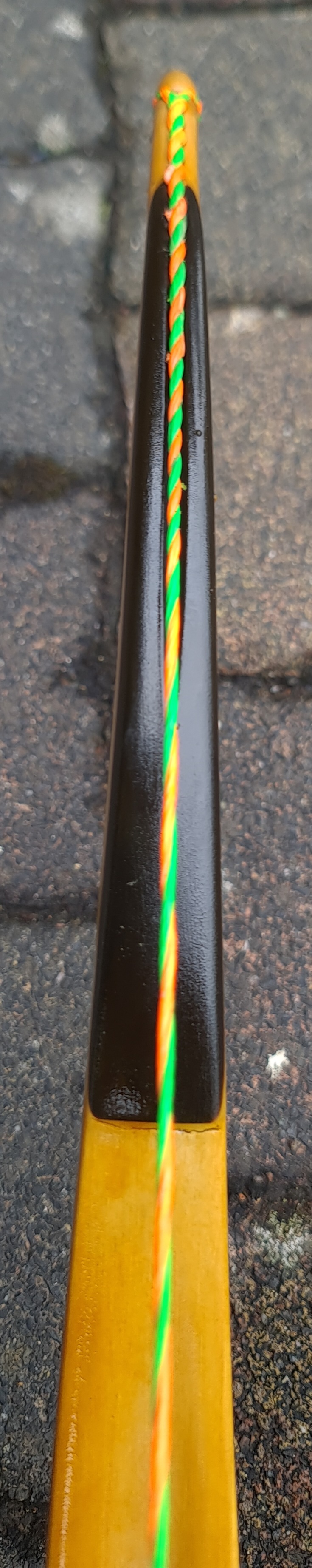

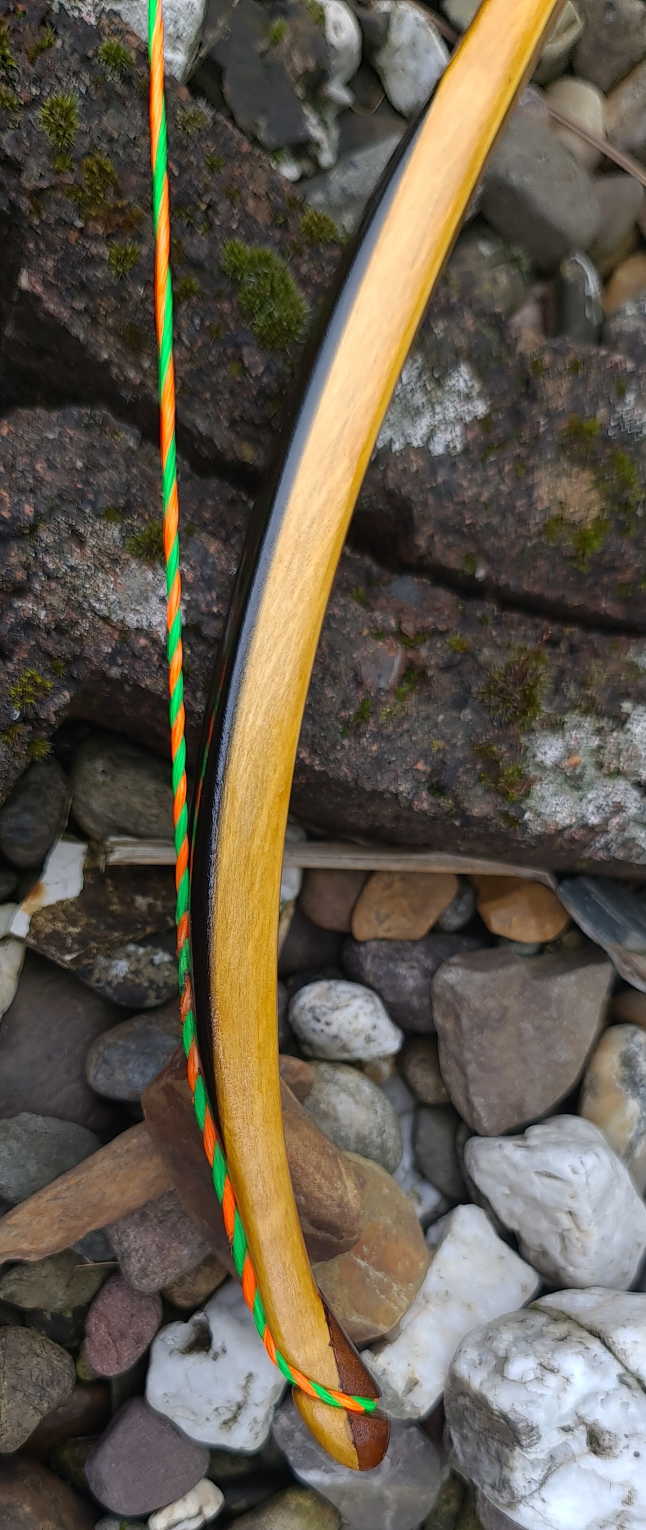

Seitenansicht Overlay und Hornverstärkung
Draufsicht Hornverstärkung
Draufsicht Overlay
Draufsicht Overlay

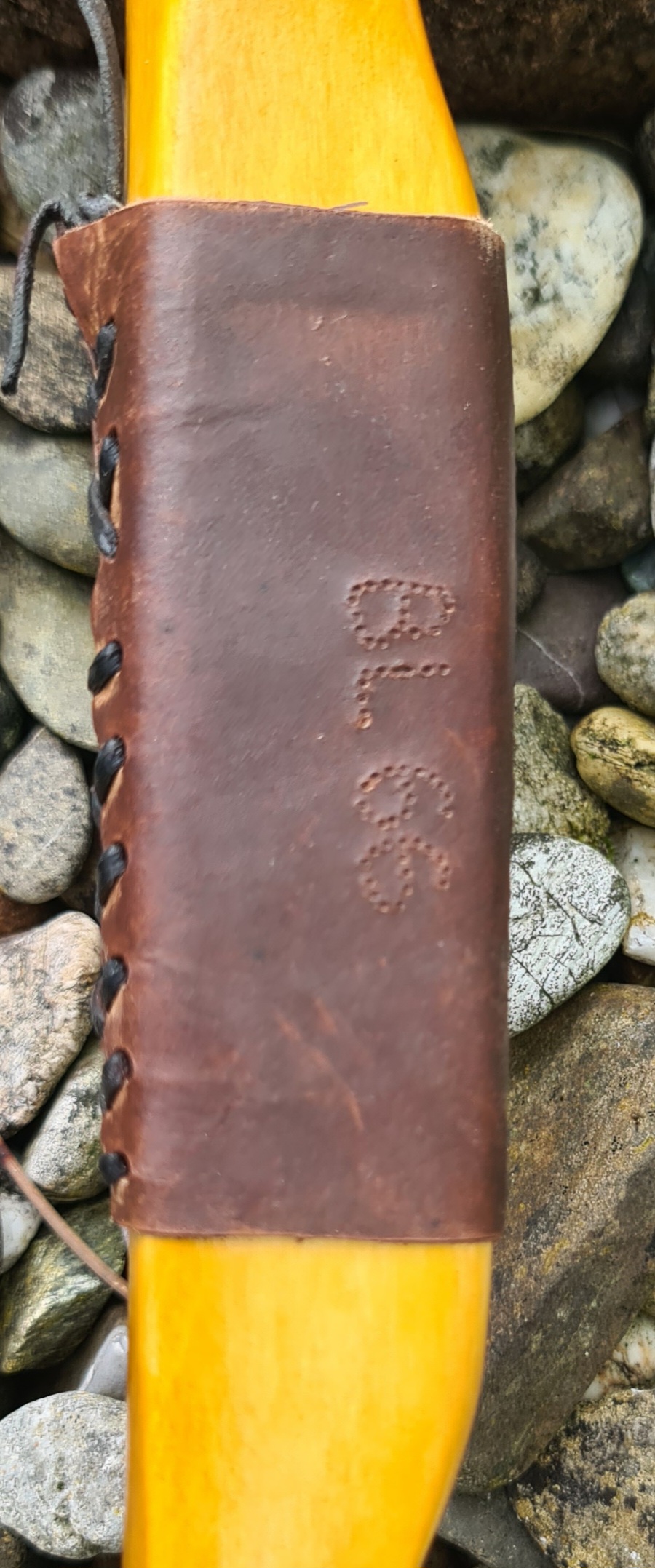

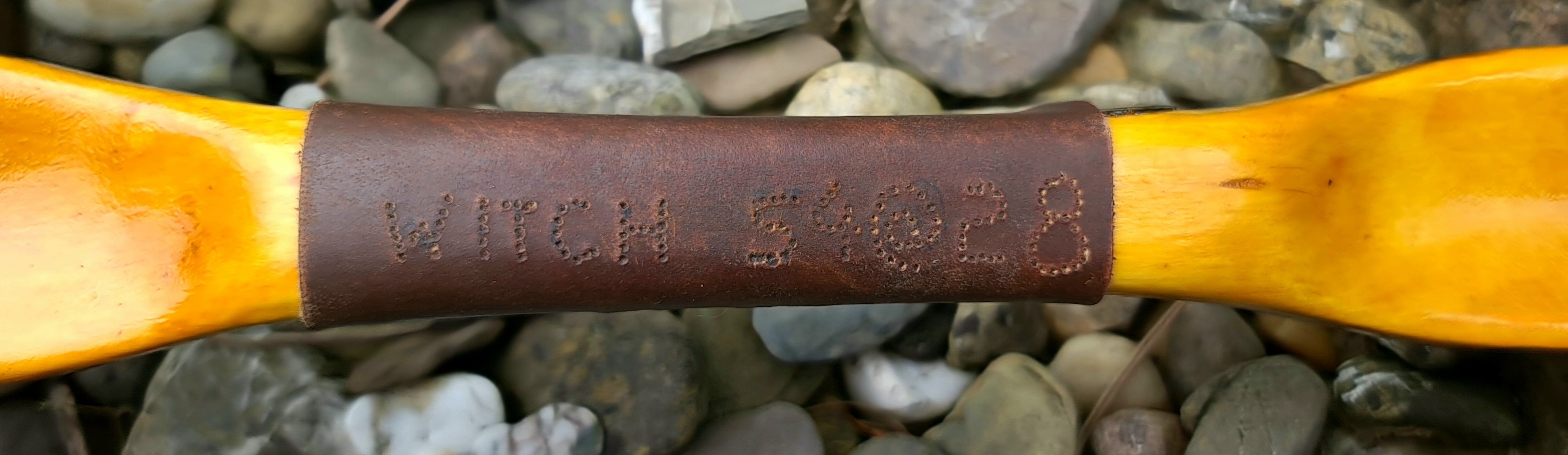

Griffdetail mit Pfeilanlage
Griffdetail mit Beschriftung
Mit dem Schussverhalten, bin ich der zufrieden, die Pfeile gehen sauber raus und sind trotz des für mich moderaten Zuggewichtes sehr flott unterwegs.
Bin gespannt auf Eure Meinungen, konstruktive Kritik ist wie immer willkommen. ;D

Interessanter Arrowpass, schade dass ein Teil vom Griffleder abgedeckt wird. Ist das eingebrannt oder erhaben oder ?

Der Arrowpass besteht aus zwei aufgeklebten (nicht eingelassenen und dadurch ca. einen halben mm herausstehenden) Hornteilen und soll einen Pfeil in der Zielscheibe darstellen. Die Zwischenräume habe ich mit Epoxydharz verfüllt. Vollständig sichtbar wäre er natürlich schöner gewesen, da hast Du recht. Dafür habe ich den Griff allerdings zu kurz ausgelegt.

Spricht was dagegen das Leder um die tolle Anlage herum auszuschneiden...? 🤔
Hintergrund meiner Frage nach dem Kleber waren diese Reste... Ist dass dann vom Schellack?
Ich will nicht dran rum nuhlen, nur dazu lernen... 😊
[/quote]
Nein, das ist nicht vom Schellack. Obwohl ich die Kleberreste nach dem Aufkleben der Overlays sorgfältig mit Aceton entfernt habe, ist an dieser Stelle später wohl noch Epoxydharz ausgetreten und hat auf irgendeine Art und Weise mit der an dieser Stelle recht dünnen Holzschicht reagiert ??? (deshalb sieht es auch so braun aus).
Ich habe das erst nach der Aushärtung des Klebers bemerkt und es ums Verrecken nicht geschafft, dass wieder wegzuschleifen, ohne dabei die aneinander geklebten Teile zu beschädigen ::)
Also bleibt das so ;D
