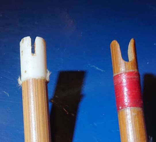

Wenn da nichts anderes rauskommt, werde ich bei Tiger wohl die Schäfte bestellen und mein Glück damit versuchen. Ich denke, das könnte gehen nach allem, was ich bis jetzt so herausgefunden habe. Der Tip mit den Spitzen ist sehr wertvoll, vielleicht kann ich in Japan was finden. Inserts und Schraubspitzen sind auch eine gute Idee. Die linke abgebildete Spitze ist eigentlich nicht fürs Makiwara sondern eher Field, oder? Die rechte ist ja eine typische Sandspitze fürs Schießen aufs Mato. Hast Du Zugang zu einem Dojo?
