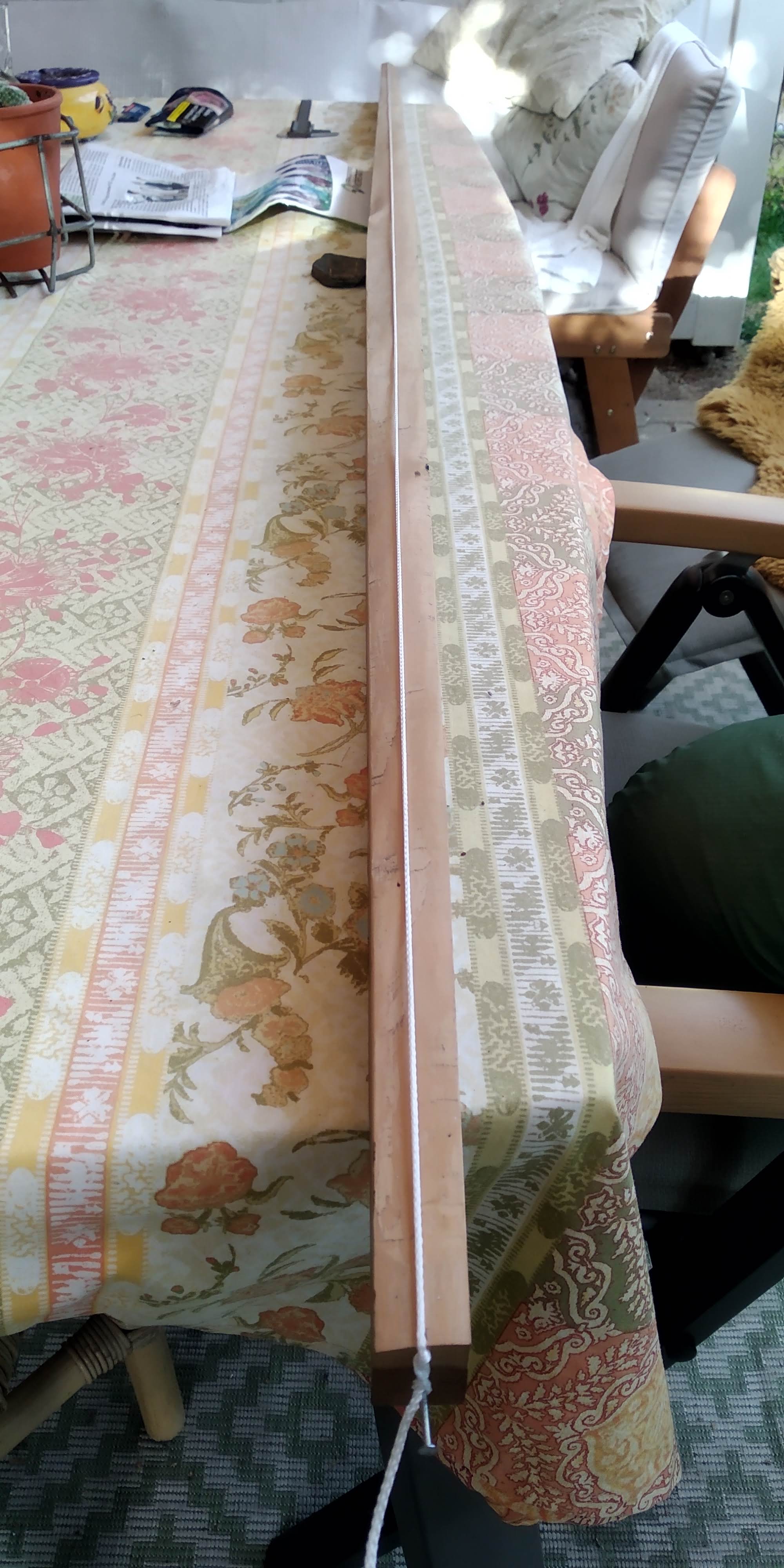

Ich hab die Versprochenen Fotos angehängt, ich hoffe es ist deutlich genug. Ansonsten müsste ich meine Digitalkamera aktivieren.
Je länger ich mich (theoretisch) mit dem Rohling befasse, umso klarer werden mir meine damaligen Bedenken. Es ist hauptsächlich der (starke?) Deflex und die unterschiedlich Dicke/Verdrehte Splintschicht. Ich denke das Hauptproblem war, dass ich etwas wirklich perfektes vor Augen hatte, was sich mit diesem Rohling so nicht einhalten lässt. Aber was ist schon perfekt?!
Die Splintdicke aus dem ersten Foto ist im Prinzip sinnbildlich für einen großen Teil des Bogens. Und ja, es gibt Abweichungen nach oben und unten, wobei ich tatsächlich auf einem Jahrring bin. Auch wenn es nicht so aussehen mag.
Die Ringdicke unterscheidet sich recht deutlich an den Wurfarmenden.
Um den Deflex zu zeigen, hab ich den Bogen mit seinem Mittelstück an einen Holzbalken gestellt. Es sind oben wie unten etwa 25-30mm.
Dann habe ich eine Schnur über die Mitte gespannt und erfreut festgestellt, dass sich der Rohling in all den Jahren nicht verzogen hat.
Ich habe beschlossen, den Splint so zu lassen und einfach mal anzufangen. Wird leider noch etwas dauern - aber für mich ist ein wichtiger Anfang gemacht.
Ich werde Euch auf dem laufenden halten.
Viele Grüße und ein schönes Wochenende
Dirk
