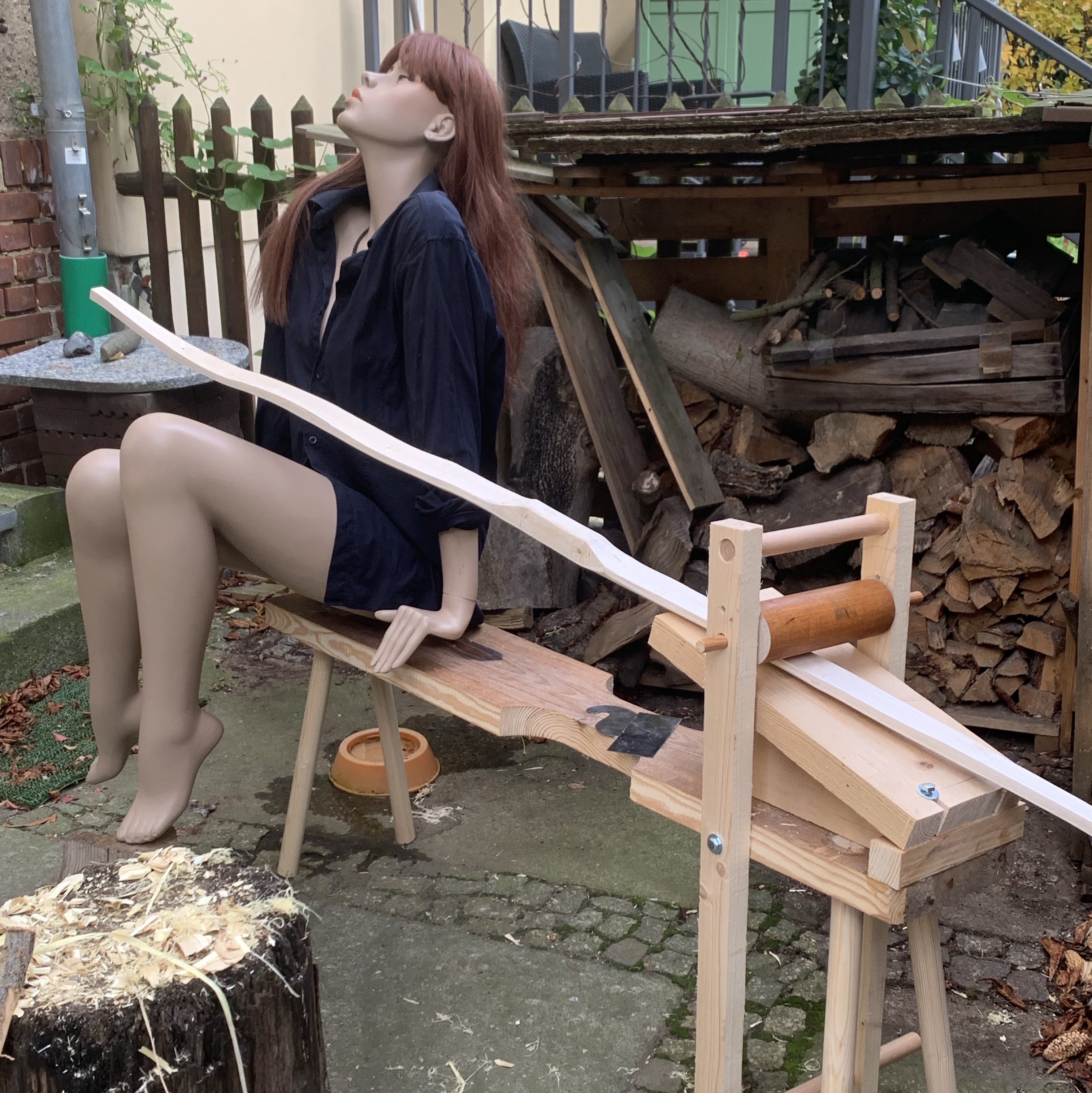

Gestern habe ich grob meine Schnitzbank fertiggestellt.
Muss noch verschliffen werden und paar kleine Anpassungen, dann geht’s los.
Habe vom Arbeiten am Schraubstock üble Nackenverspannungen.
Hoffe damit wird’s besser.

Sieht doch ganz OK aus. Evtl ein bissl Abpolstern mit dickem Leder, wenn du Druckstellen am Holz kriegst.
Wenn du die "Andruckrolle" durch was 4eckiges mit nicht zentrischer Lagerung ersetzt, hast du verschiedene
Spanndicken
...und das u in der Ueberschrift ist falsch ;)

fatz hat geschrieben: ↑17.10.2024, 10:07 Sieht doch ganz OK aus. Evtl ein bissl Abpolstern mit dickem Leder, wenn du Druckstellen am Holz kriegst.
Spanndicken
Danke.
Da hat der Handy Schreibhilfeteufel wieder zugeschlagen.
Sitzpolster und Polster für die Spannvorrichtung kommen noch. Auch die Schraubenköpfe am Brett müssen noch ab.
Höhenverstellung geht über den Keil unterm Brett und die Rolle kann auch noch nach oben versetzt werden.
Werde das Nudelholz aber noch oval schleifen dann hab ich mehr Andruckfläche.
Grüße 🖖

Die Schraubenköpfe am Auflagebrett sehen gruselig aus. So nach vielen versauten weil Rücken zerkratzten Staves.
Schraub doch ein Scharnier an die Stirnseiten, dann biste maximalflexibel

Indie12 hat geschrieben: ↑17.10.2024, 13:58 Die Schraubenköpfe am Auflagebrett sehen gruselig aus. So nach vielen versauten weil Rücken zerkratzten Staves.
Danke.
Hatte schon geschrieben, dass die weg müssen.
Da kommen dann Holzbündel rein.
