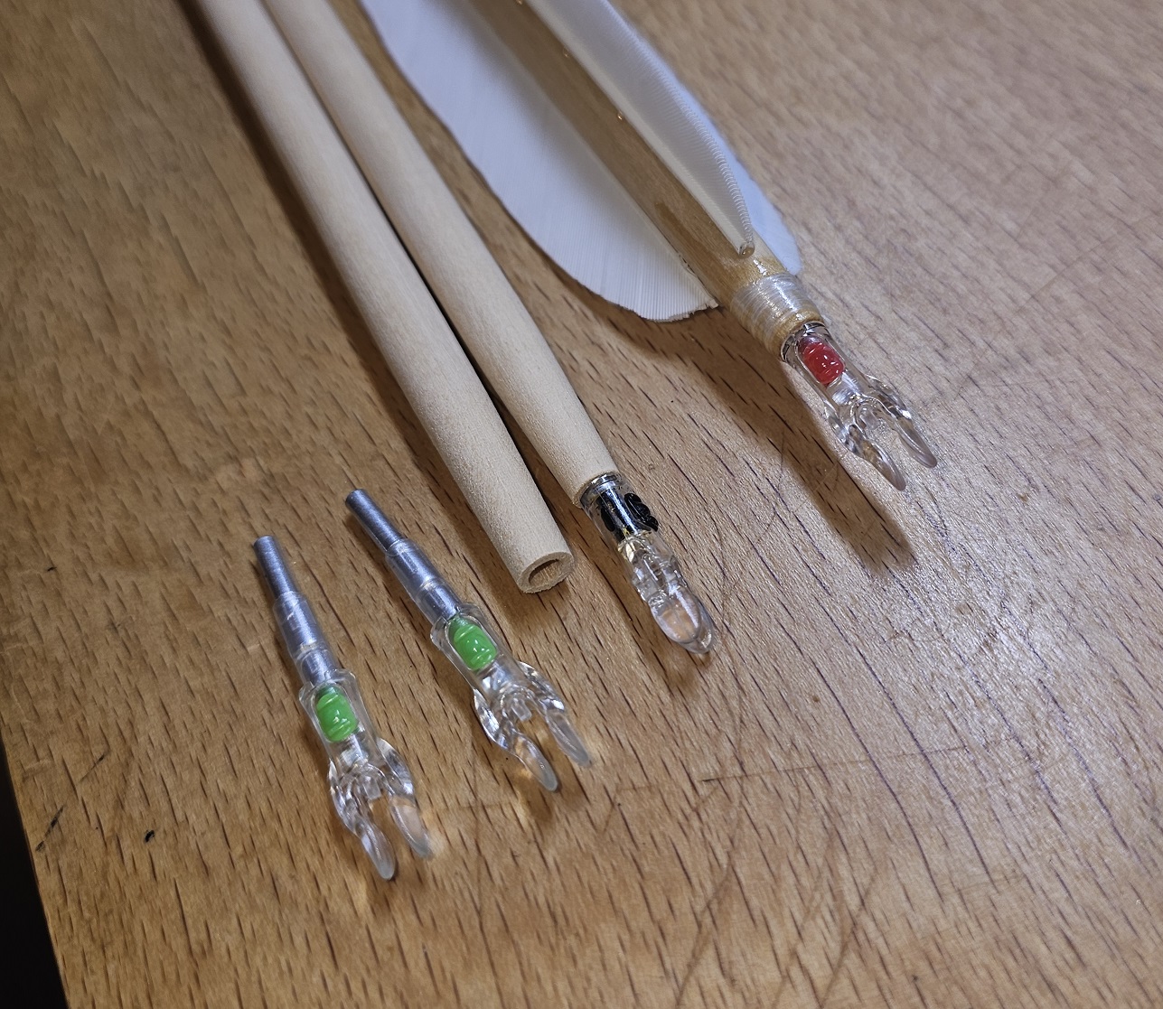

Geht das? Es gab da schon einige Vorschläge mit Knicklichtern usw, hier, aber richtig befriedigt hat mich das nicht.
Beim flotten Ali gibt es Leuchtnocken zum einstecken in Carbonschäfte, die ich mir näher angesehen habe.
Für einen Innendurchmesser von 4,2mm - könnte klappen.
Da ich das für ein Nachtturnier ausprobieren wollte hab ich mir ein paar davon bestellt (Lieferzeit ca. 8 Tage) und ein paar passende Holzschäfte aus dem Bestand rausgesucht:
1. Mit dem Arrowfix möglichst zentrisch 4mm Löcher eingebohrt
2. und mit einem 4,2mm Bohrer aufgeweitet.
3. Dann das Ende etwas konisch geschliffen, damit die Nocke nicht so "fremd" da drauf sitzt
4. und mit Zahnseide gesichert.Nocken passen stramm in die Bohrung, manche sehr stramm, so das ich für eine Charge das Loch etwas aufweiten mußte,
5. Nocke eingesetzt, befiedert
--- und es klappt sehr gut! Auch bei bedecktem Tageslicht noch gut sichtbar. Die Nocke hält stramm in der Bohrung und fliegt nicht raus.
Nachteil - meine einzigen Pfeile mit Plastiknocken ;)
Auf dem Bild sieht man die Nocken, den gebohrten und konifizierten Schaft, mit Leuchtnocke und der fertige Pfeil.
Live-Test Morgen Nacht ;D

So, ein Erfahrungsbericht - die Leuchtnocken haben sich sehr gut geschlagen. Alle haben gehalten.
Was ich gelernt habe:
- Die Sichtbarkeit ist gut bis sehr gut, rot und grün sind sehr hell, blau etwas weniger, noch dukler die 3-farbige Nocke mit Farbwechsel. Geblendet hat keine Farbe (außer die Nocke hat sich schon vor dem Schuß aktiviert), eher hatte ich berechtigte Angst das meine Pfeile als Zielhilfe verwendet wurden.
- Die Auslösekraft ist nicht gleich, variiert auch innerhalb einer Farbe bzw. Charge. Grün war aber durchgängig am empfindlichsten und aktivierte sich schon gerne bereits beim unvorsichtigen Einnocken.
Die Roten und Blauen waren da unempfindlicher.
- Ausschalten: Die blauen Nocken ließen sich nur mit deutlich höherem Kraftaufwand wieder ausschalten --> beim nächsten mal die Leuchtnocken vor der Verwendung nach Rückstellaufwand selektieren. Die Schalterchen sollte man mit Gefühl bedienen, sie können durchaus bei unsachgemäßer Kraftanwendung gerne mal ausbrechen.
- Flugverhalten war tadellos, wobei allerdings die Nocken deutlich weiter sind als meine normalen Holz- oder Selfnocks. --> Da muss ich nacharbeiten. Und alle Nocken haben tadellos ausgelöst, ich hatte keinen "Blindschuß"!
Was sich bewährt hat war, für die drei Wertungspfeile verschiedene Leuchtfarben zu wählen (1. -> 2. -> 3. z.B. grün -> blau -> rot), hilft beim Suchen ;D
Fazit - für mich eine echte Option fürs Nachtschießen. Ich will das weiter ausbauen.
Die von Anderen gewählte Option mit angeklebten Knicklichtern fand ich nicht brauchbar. Die waren kaum zu sehen und durch die asymmetrische Befestigung mit Klebeband keine Option für mich.

Welchen Außendurchmesser haben die Lumos? Ich schieße momentan mit Schößlingpfeilen, da muss ich wahrscheinlich gar nicht viel abtragen.
Danke auch für die Erfahrungsberichte zur Leuchtstärke. Rotes Leuchten kenn ich auf Entfernung als eher schlecht zu sehen (Erfahrung vom Angeln mit roten Knicklichtern).
Gruß Martin
Beiträge: 7186
Hat gedankt: 225 Mal
Hat Dank erhalten: 223 Mal
Re: Leuchtnocken in Holzpfeilen? .... !
Die Leuchtnocken sind wie im Eingangspost geschrieben für Carbonis mit 4,2mm Innendurchmesser.
Zur Leuchtfarbe - grün und rot sind bei mir schon sehr, sehr deutlich erkennbar. Vermutlich hängt das bei den roten Knicklichtern eher an der Chemie - und das menschl. Auge hat seine max. Empfindlichkeit im gelb/grünen Bereich des Spektrums. Die Ränder (blau/violett und rot/infrarot) sind da schlechter abgedeckt Hier schlägt die Strahlungsintensität der roten LEDs zu.
PS. und so weit ich weiß sind die blauen LEDs nicht so energieffizient wie die roten LEDs.
Beiträge: 1126
Hat gedankt: 123 Mal
Hat Dank erhalten: 172 Mal
Beitrag von Indie12 »
kra hat geschrieben: ↑16.11.2024, 11:10 Die Leuchtnocken sind wie im Eingangspost geschrieben für Carbonis mit 4,2mm Innendurchmesser.
Hab ich gelesen, frage aber nach dem Außendurchmesser ;) oder anders: auf welchen Durchmesser hast du deine Schäfte runtergeschliffen.
Gruß Martin
Beiträge: 7186
Der größte Durchmesser der Leuchtnocken am Ansatz ist ca. 6mm und ich bin mit den Holzschäften so bei 6,5 bis 7mm
