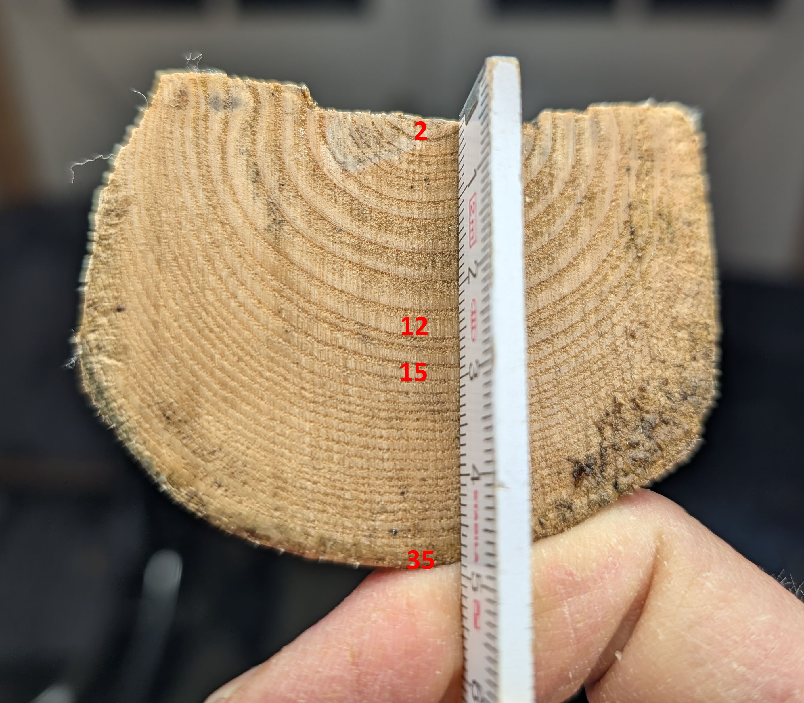

Hallo zusammen,
ich würde mich gerne an meinem ersten selbst gebastelten Bogen wagen. Ziel ist ein 1,9 m langer Bogen mit 30# @28".
Ich habe mir dafür über einen Bekannten einen Stamm Bergahorn organisiert. Bin mir nicht 100% sicher ob es wirklich Bergahorn ist, da der Stamm schon eine Weile draußen herum lag und in dem Gebiet auch viele Eschen wachsen, deren Holz ähnlich aussieht.
Das Spalten gelang mir im ersten Anlauf leider nicht so gut, sodass nur ein einzelner Stave übrig blieb.
Der Stave ist ca. 2,5 m lang mit ca. 5 cm Radius an der oberen Seite.
An einer Seite befinden sich ein paar kleinere Äste. Ich hoffe diese im finalen Bogen umgehen zu können. Die andere Seite sowie die Außenseite sind astfrei.
Die Jahresringe werden nach dem 12 Jahr immer dünner - am Ende nicht mal mehr 1 mm. Ich lese immer wieder, dass möglichst dicke Jahresringe für den Rücken genutzt werden sollen.
Nun meine Frage:
- Welchen Jahresring soll ich für den Rücken nutzen? Wenn ich einen der inneren Ringe (z.B. 12) nutze, wird der Rücken sehr schmal und konvex und liegt nahe an den Ästen an der Seite.
- Ist der Stave damit überhaupt sinnvoll nutzbar?

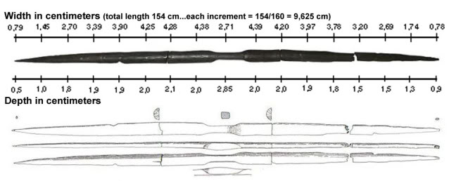

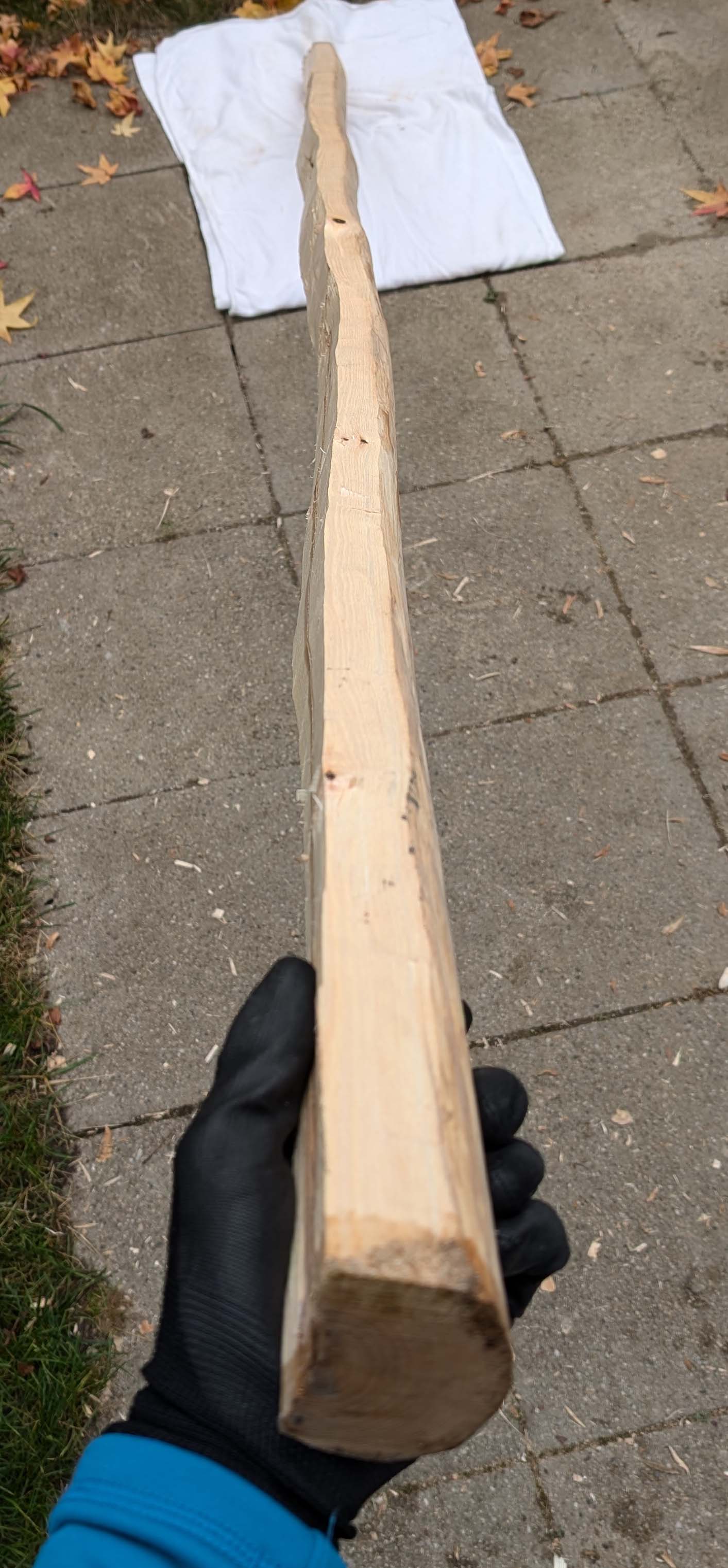

Inzwischen hatte ich die Möglichkeit etwas weiter zu arbeiten. Im wesentlichen folge ich dem Design des American Flat Bow, der dem Holmegaard Design ja nicht unähnlich ist.

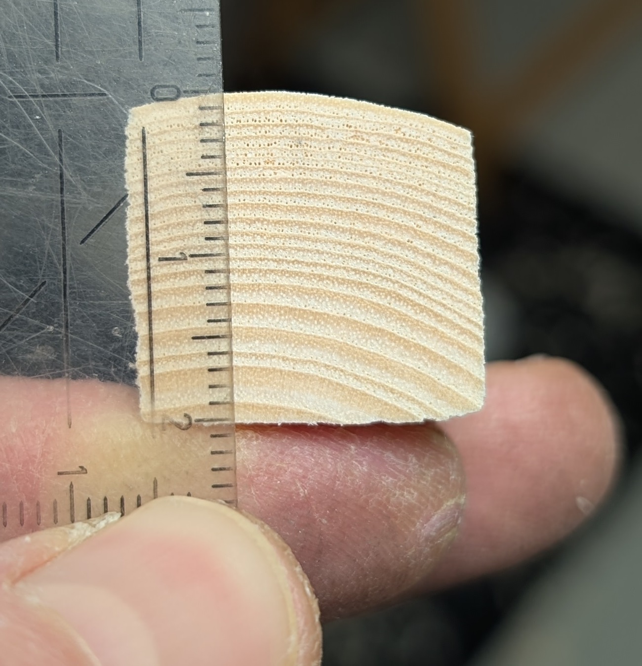

Vom Rücken habe ich einige Jahresringe abgenommen, die wurmstichig und mangelhaft gewachsen waren. Leider ist ein einziges Löchlein (1 mm tief) übrig geblieben, von dem aus Verfärbungen strahlförmig ausgehen. Das sah ich aber erst, als ich schon 2/3 fertig war :-(
Auf dem Foto des Querschnitts habe ich das aktuell gewählte Jahresring-Fenster rot markiert.

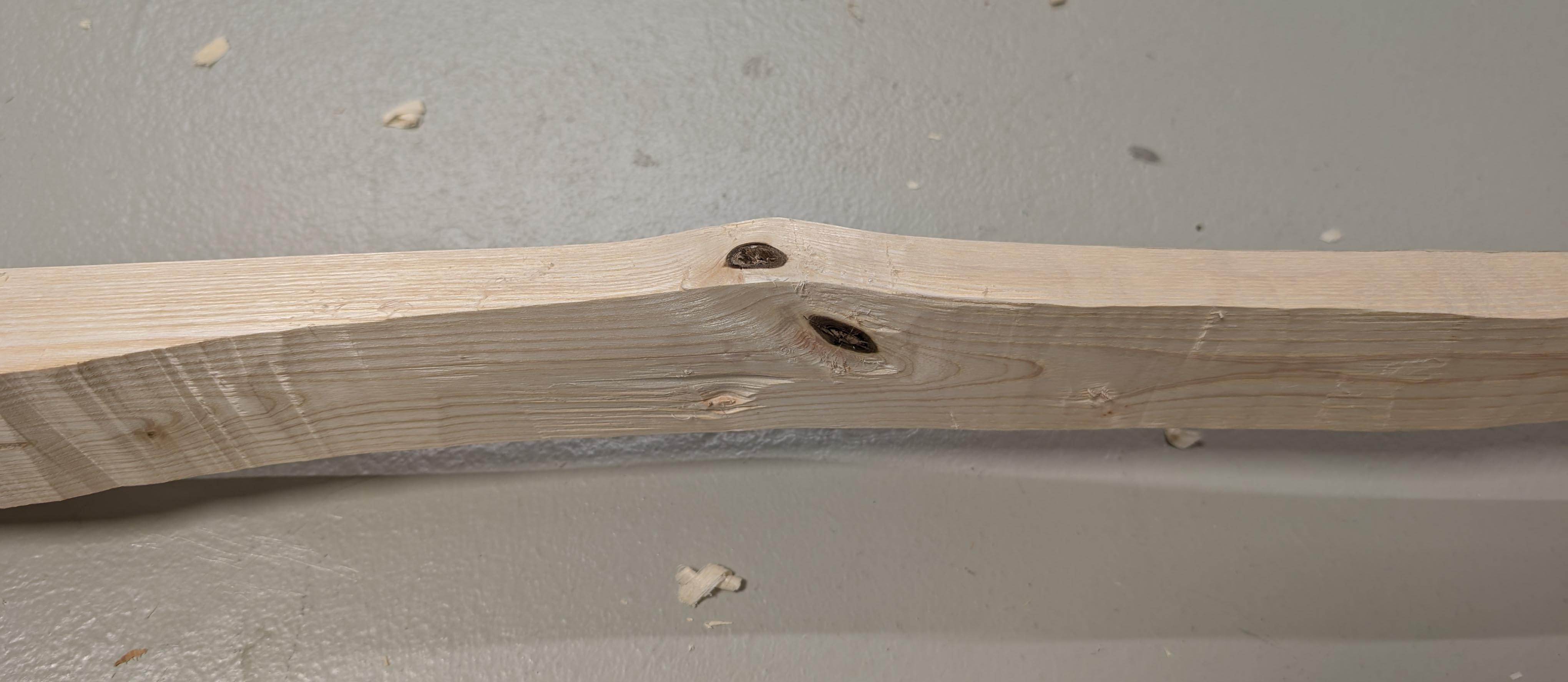

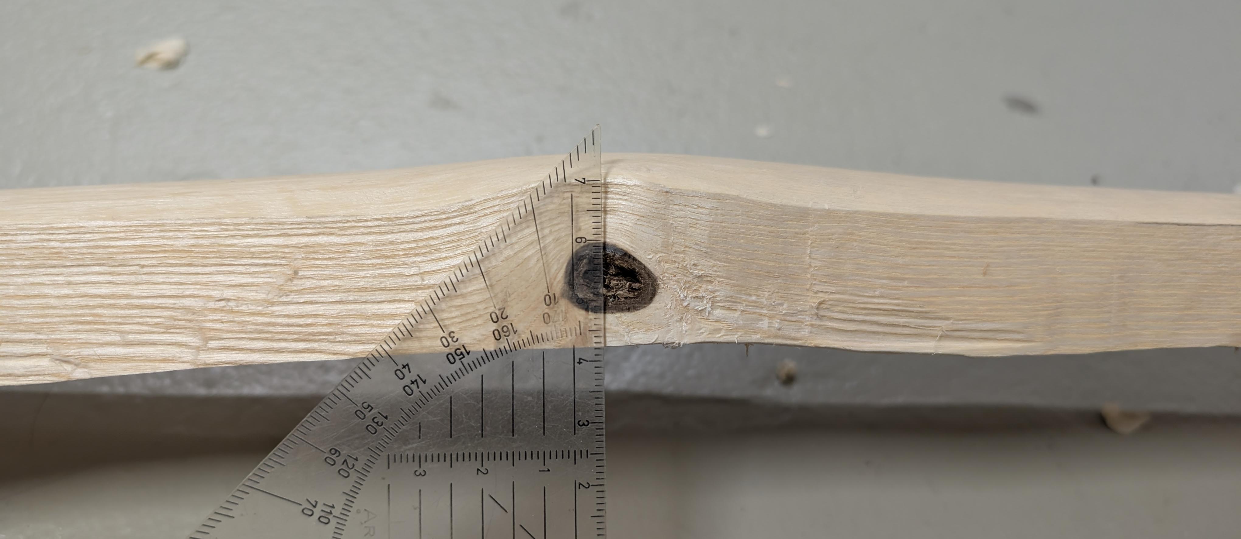

Etwas Sorgen macht mir ein Ast, dessen genaue Lage erst beim Zurechtschneides des Rohlings sichtbar wurde. Dieser lässt den unteren WA auf einer Seite ziemlich dünn werden. Ich wollte den WA an dieser stelle etwas breiter lassen.

Frage in die Runde: Lohnt es sich auf den orange gestrichelten Jahresring herunter zu arbeiten? Dieser ist jedoch deutlich schwächer als der aktuelle und die Rückenschicht über dem Ast würde noch dünner werden.
original Holemgaard Bogen - mein grobes Vorbild
den rot markierten Ausschnitt haben die Tips aktuell, der orange Jahresring könnte eventuell noch freigelegt werden

Rücken mit freigelegtem Jahresring
Bauch grob vorgearbeitet, bisher nicht getillert

etwas wellig, insbesondere am Ast

hier ist leider noch ein Wurmloch mit strahlförmiger Verfärbung im aktuellen Rücken
Der Rücken ist um den Ast herum stark ausgeformt
am Bauch tritt der Ast heraus
viel Materialstärke bleibt auf dieser Seite nicht mehr
