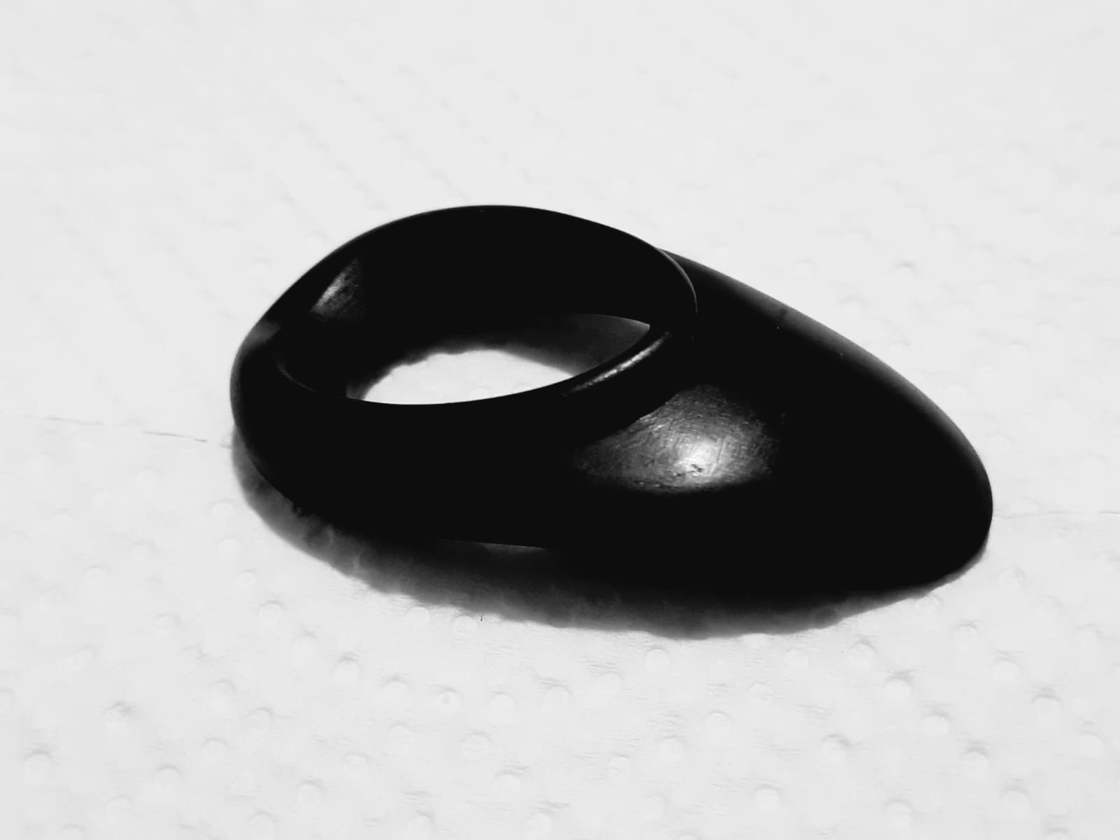

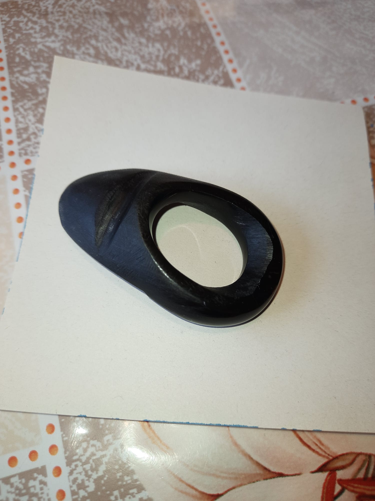

Seit einem reichlichen Jahr schieße ich ausschließlich nur noch Daumentechnik.
Vor einem Jahr stellte ich hier die Frage nach Empfehlungen Daumenring oder Lederdäumling.
Zwei Lederdäumlinge habe ich ganz schnell zur Seite gelegt; mit einen Kunststoff-Daumenring hatte ich etwas länger Geduld - bevor ich mir vor einem knappen Jahr einen Messing-Daumenring zugelegt habe und mit diesem recht zufrieden und glücklich bin
https://www.amazon.de/gp/customer-revie ... dctrvw_srp

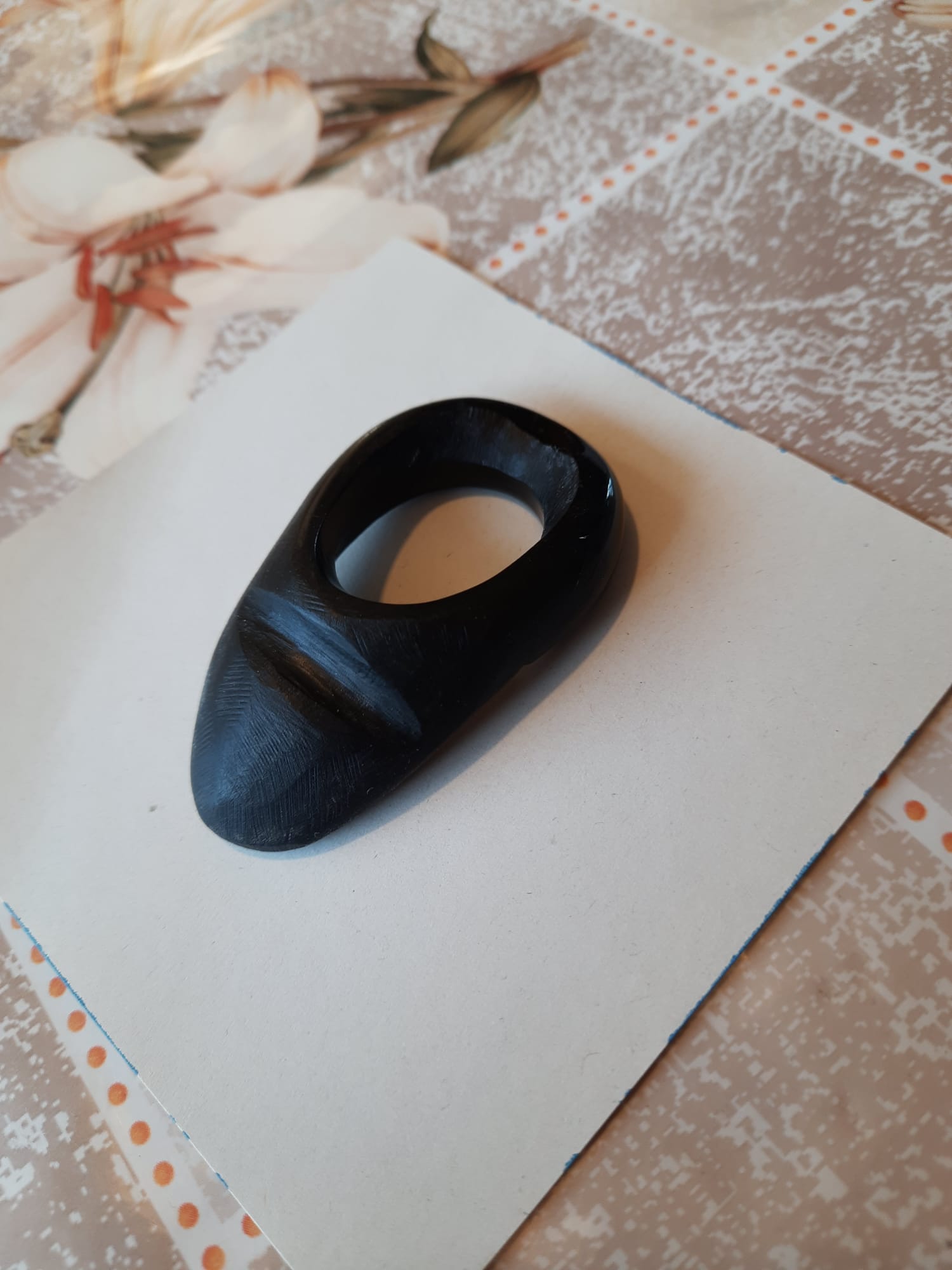

Nach einem Jahr Erfahrungen habe ich mich nun doch noch für einen Hornring als Zweitring entschieden. Es sollte nicht gleich ein 50,00 oder 100,00 Euro-Ring sein, immerhin betrat ich Neuland. Fündig wurde ich bei https://fairbowusa.com/de/products/thum ... s=e&_v=1.0
Der Ring ist zunächst sehr klobig, wirkt aber ansonsten recht hochwertig. Von anderen Bogenschützen weiß ich, daß man Hornringe als Rohlinge betrachten sollte und persönlich anpassen kann und auch sollte. Bearbeiten ließ er sich sehr gut und so feilte, schliff und polierte ich bis ich zufrieden war. Für knapp 18,00 Euro ist das Preis- Leistungsverhältnis äußerst fair und ich habe viel Spaß für mein Geld mit diesem Ring

@ benzi:
Mir war wichtig, daß er passt und die negativen Eigenschaften meines vor einem Jahr getesteten Daumenringes von Vermil nicht aufweist (https://www.arrowforge.de/epages/631226 ... cts/101828) - mit dem zumindest ICH nicht klar kam. Aber ich denke, solche Accessoires sind immer individuell und nicht pauschal einzuschätzen.
Vielleicht gebe ich hier mal noch einen Langzeittestbericht des Rings von fairbowusa.com.
P.S.: Welches Buch, bitte nähere angaben; ich bilde mich gern weiter
Wie gesagt, es ist meine erste Horndaumenringerfahrung; er muss sich jetzt in der Praxis bewähren (oder auch nicht). Davon hängt es dann ab, auf was ich beim nächsten (und vielleicht hochwertigeren?) Daumenring aus Horn beachten muss. Aber vielleicht bewährt er sich ja auch.

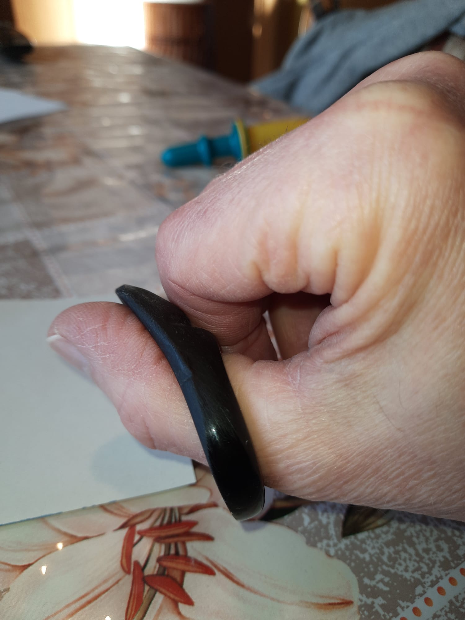

Vermil hat sein Design offenbar geändert... bei meinem ist der Steg, dort wo die Sehne zum liegen kommt, unterbrochen...
Horn, Kunststoff oder Metalle machen aus meiner Sicht erstmal keinen Unterschied, vllt bei 60#+.... ich habe einen türkischen Ring aus Horn geschenkt bekommen, der ist filigraner gebaut als meiner aus Bronze...
Wo willst Du denn die Sehne zum liegen haben, auf oder hinter dem Ring?

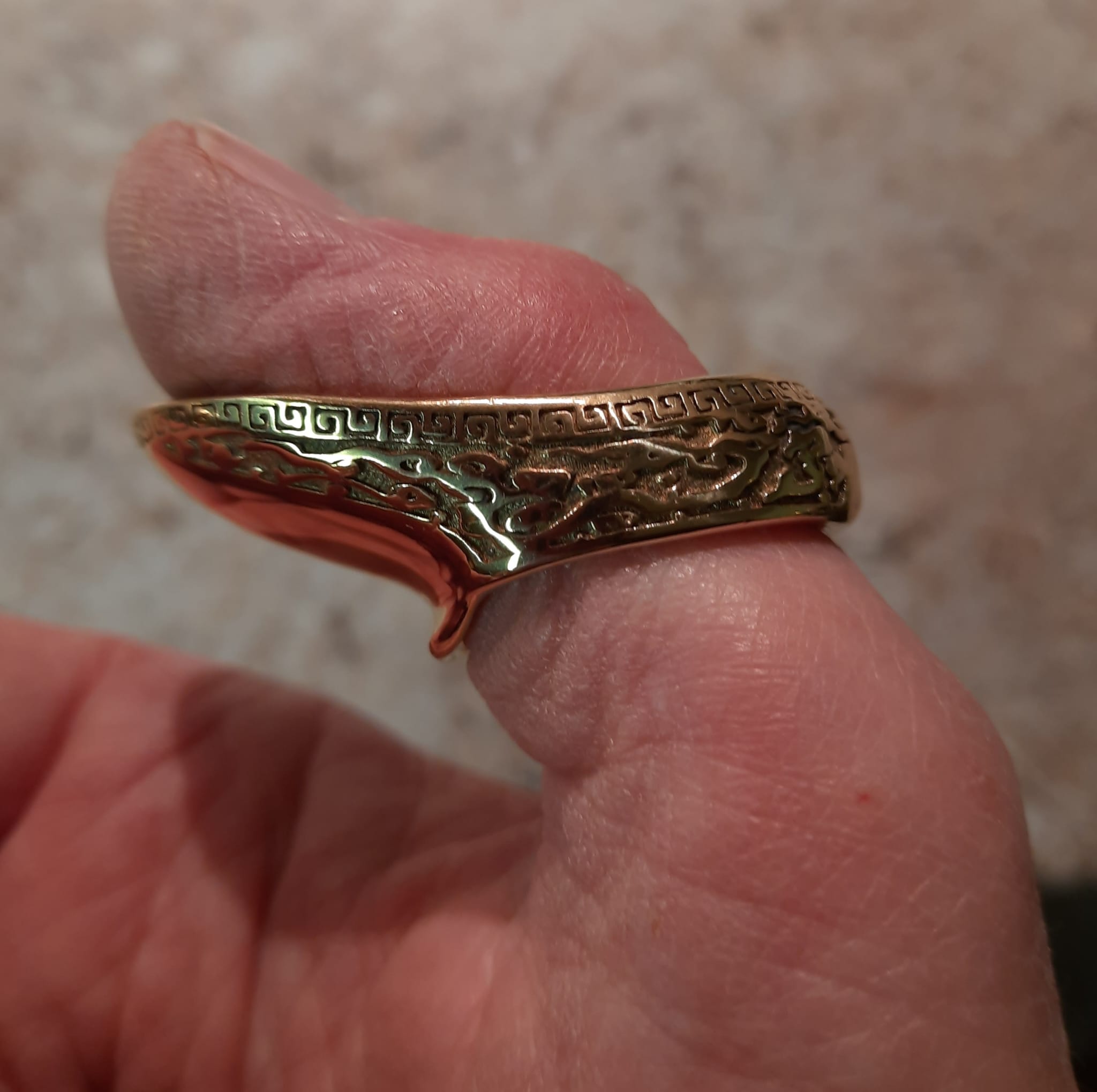

Re: Daumenring aus Wasserbüffelhorn von fairbowusa.com

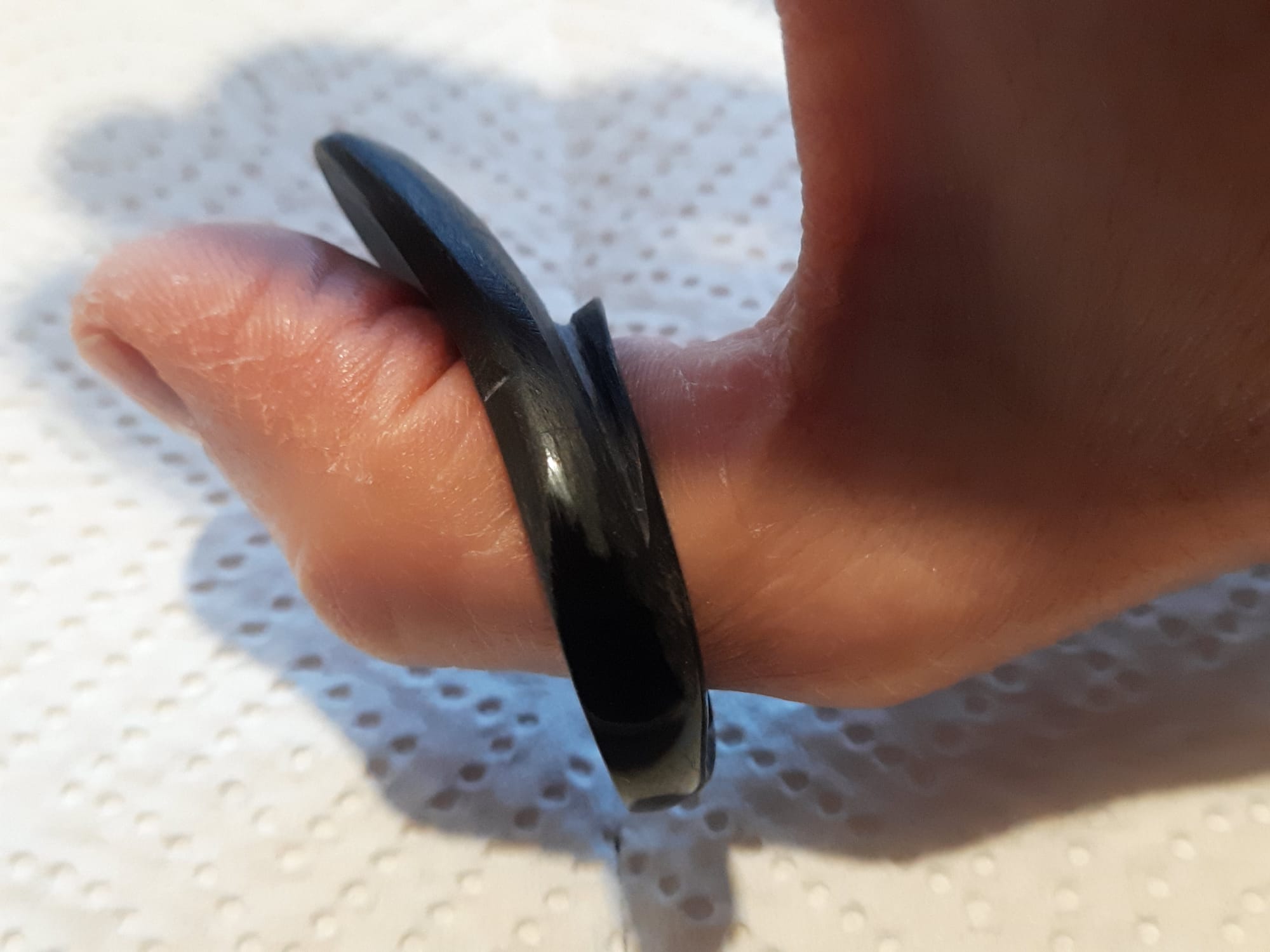

Dran gewöhnt habe ich mich, wo die Sehne bei meinem Messingring liegt: siehe Foto.
Ja der rechte ist ein osmanischer Ring...
Bei Deinem Messing Ring ist das auch eindeutig definiert..
Bei Deinem Horn Ring eher nicht... die Kerbe wäre mir zu flach und zu weit vorne...
Ich bevorzuge klar einen Ring der einen Kontakt zwischen Daumen und Sehne ermöglicht, gibt mir viel mehr ein Gefühl von Kontrolle über das Lösen ..
Bin gespannt wie Du damit zu recht kommst..

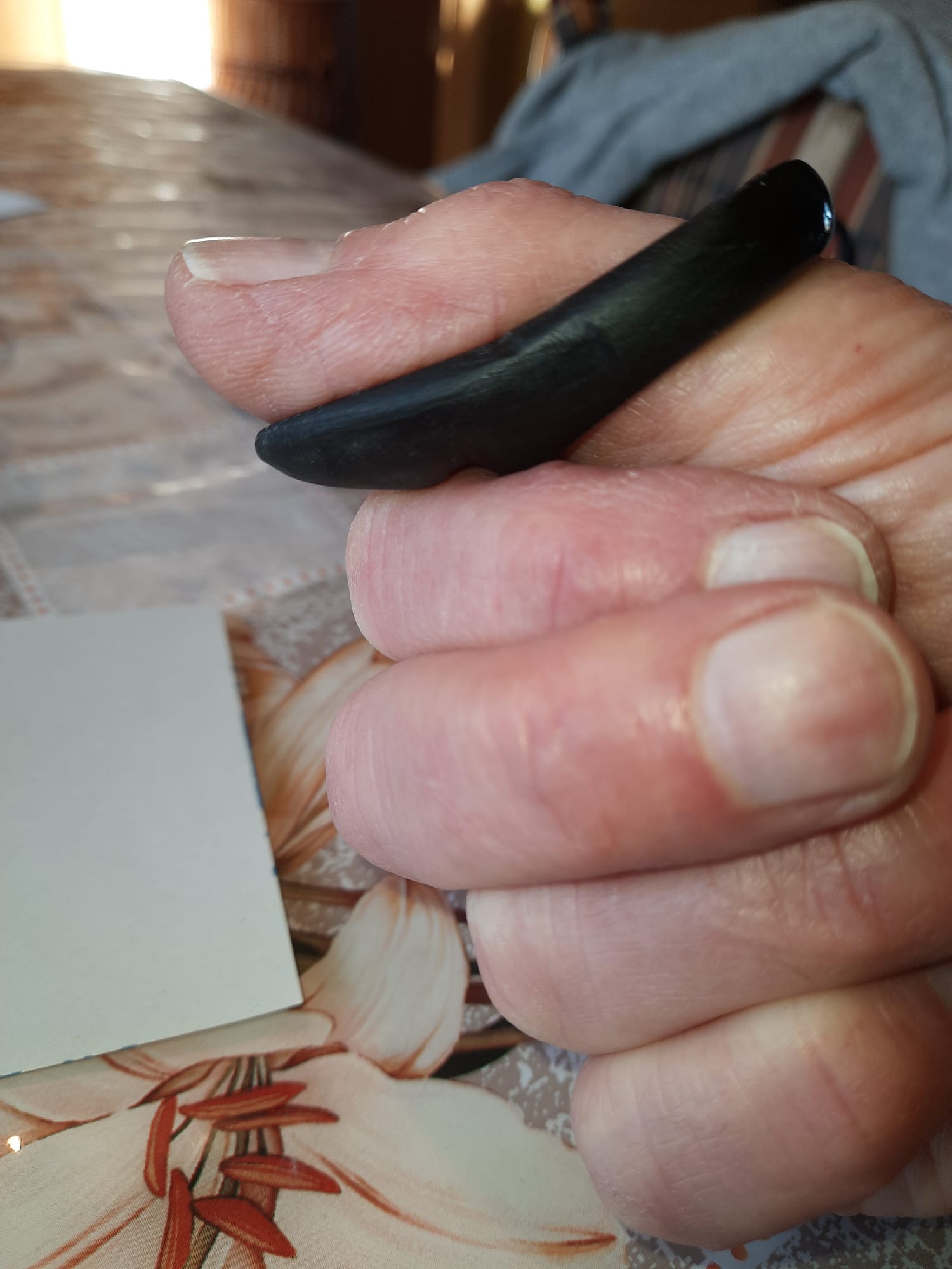

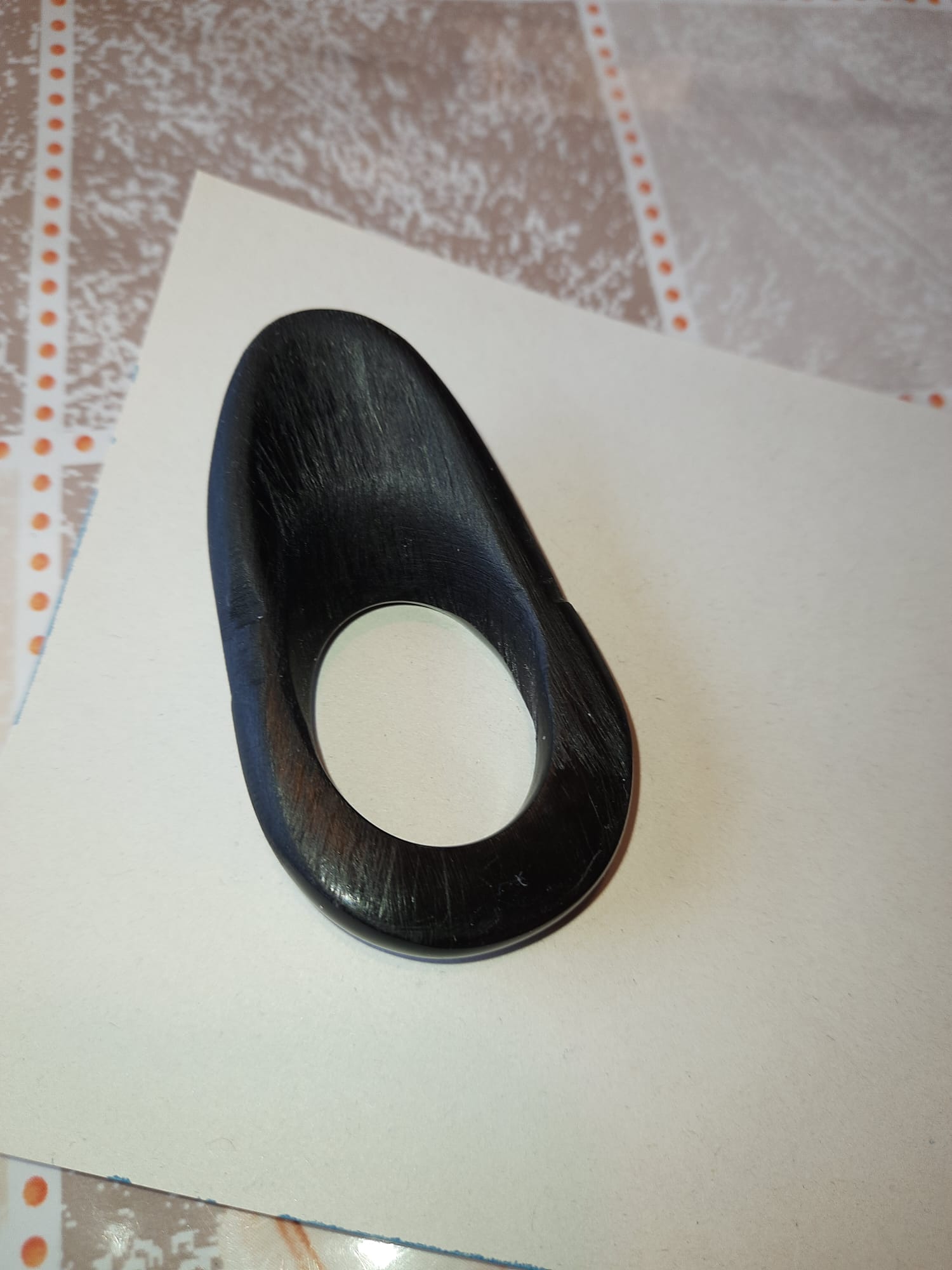

Nach meinem ersten Testergebnis habe ich den Ring nun noch einmal nachbearbeitet und bin jetzt richtig zufrieden:

- Beiträge: 792
- Hat gedankt: 57 Mal
- Hat Dank erhalten: 93 Mal

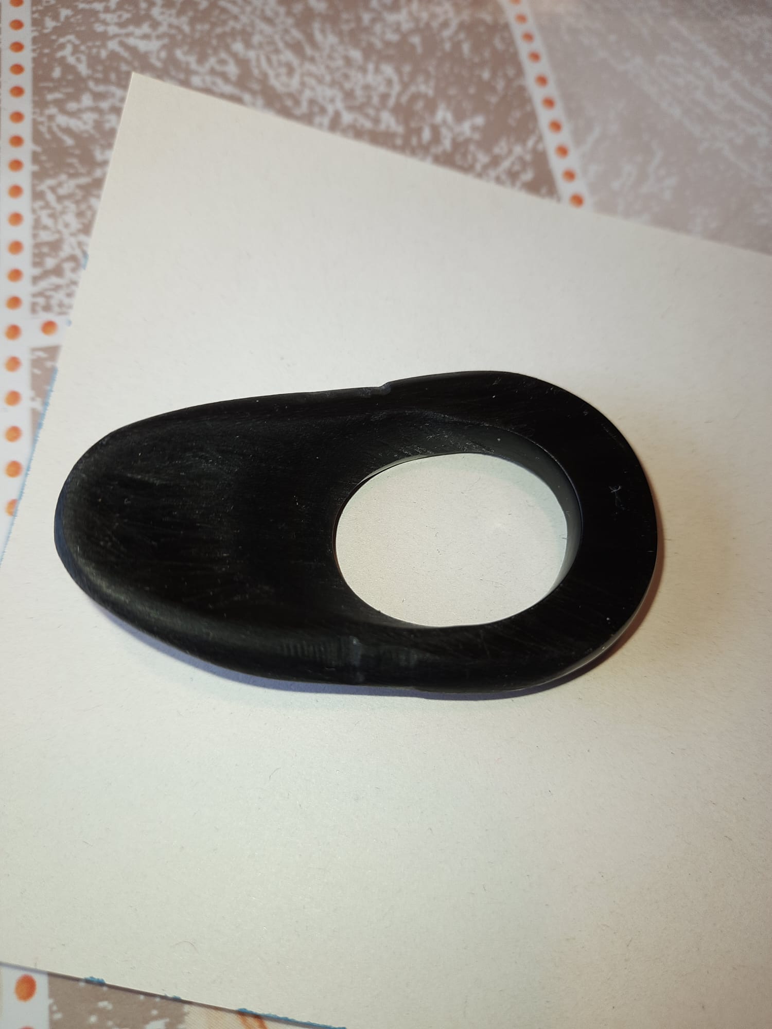

Ich würde noch etwas Zeit in die Oberflächenbearbeitung investieren. Sandpapier oder micromesh und Politur mit Polierpaste oder Zahnpasta.
Bei deinem jetzigen recht rauen Finish hätte ich Angst um meine Mittenwicklung.
Und den Ring auf der Daumenrückseite würde ICH noch feiner gestalten. Ist aber nur Ästhetik.
Nur als Anregung
Gruß Martin
Nur als Anregung
Gruß Martin

Das ist richtig - und das habe ich auch noch vor; eben aus genannten Gründen (Mittenwicklung etc.)

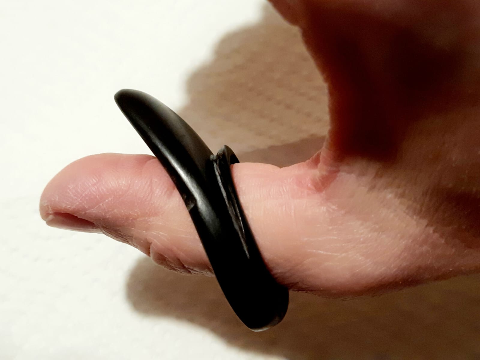

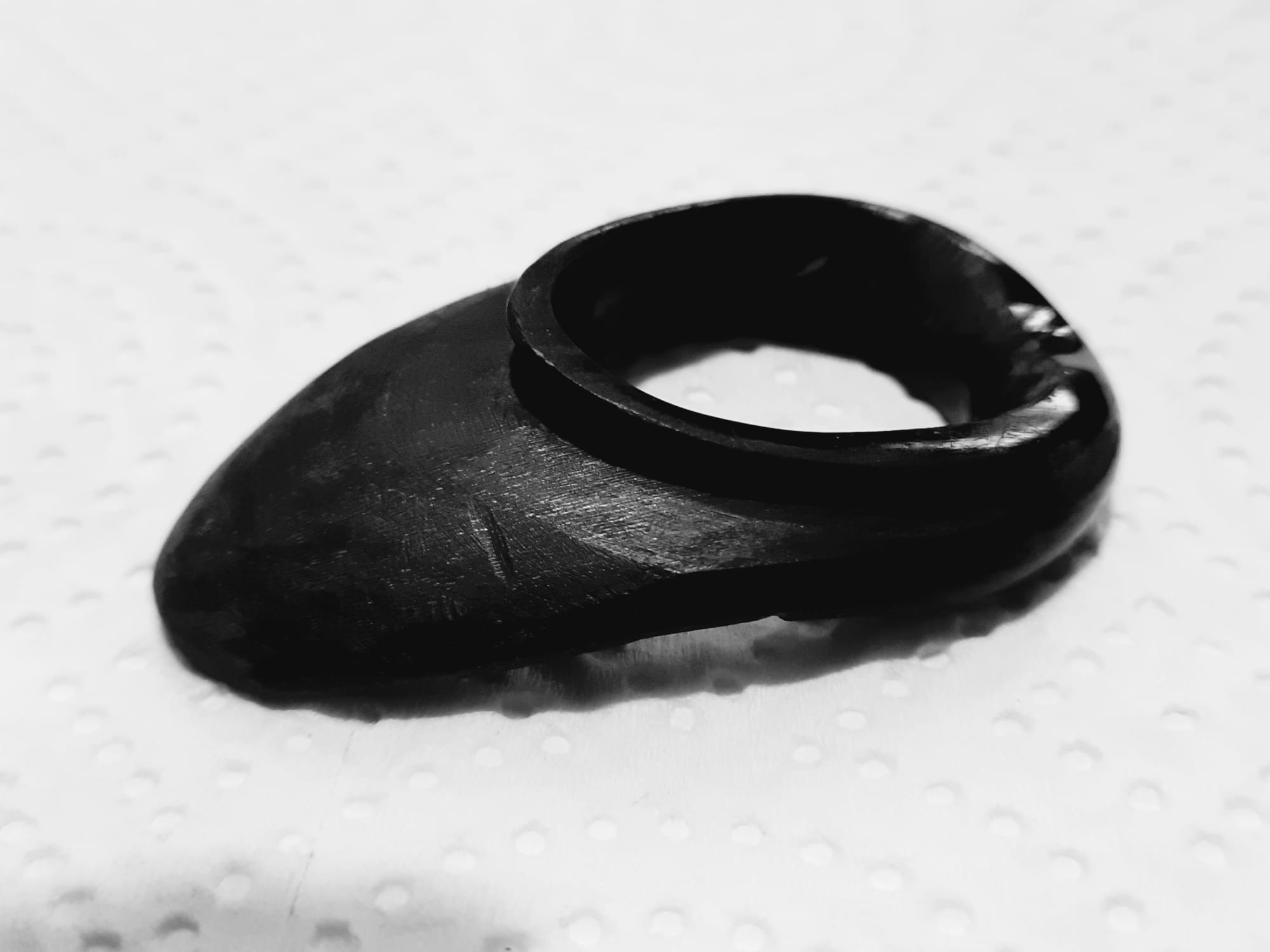

...so - mit feinem Sandpapier und einem feinkörnigen Polier"schwamm" geschliffen, dann mit Bad-Keramikreiniger und Zahnbürste die letzten Unebenheiten weggenommen und mit Bienenwachs poliert
