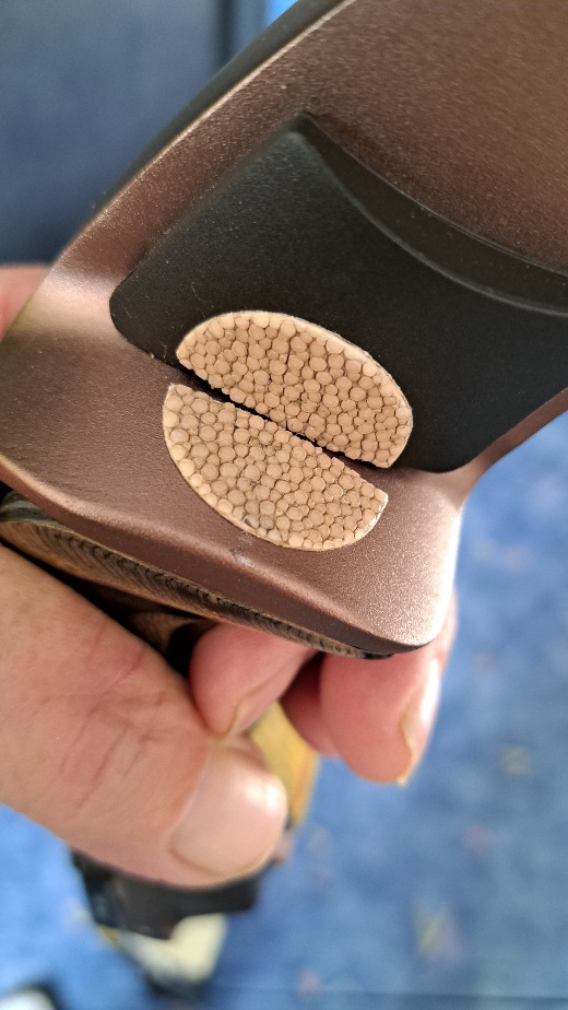

Hallo
Habe seit 20 Jahren einen Blacktail Bow geschossen 66" 45 Pfund
Jetzt muß ich mit der Zugstärke runter
Habe mir einen Bryon Oakridge gekauft -wie Hoyt Satory
66" 35 Pfund Pfeile Golden Tip encada 600 Spitzen 85 grn Tiller 4mm
Wenn ich schieße streift der Pfeil auf dem Shelf-die ganze breite- -habe gelesen das der Pfeil eigendlich
beim Schuß vom Shelf abhebt is das richtig
Danke mal

Probier mal, den Nockpunkt minimal höher zu legen. Lass dabei jemanden von hinten auf den Pfeilflug schauen. Ggf. Rohschaft zusätzlich nutzen.
