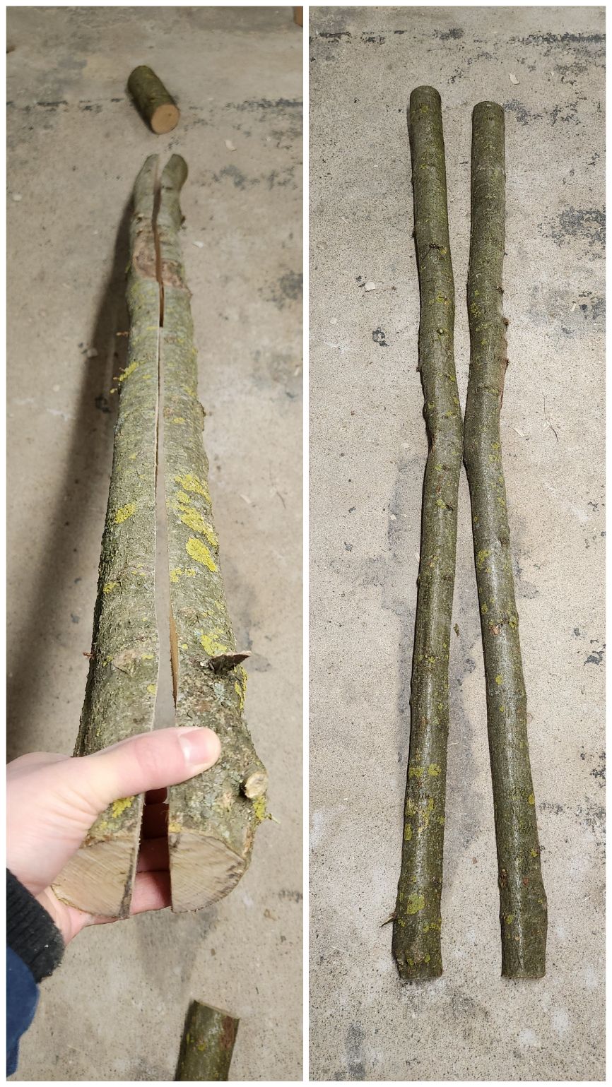

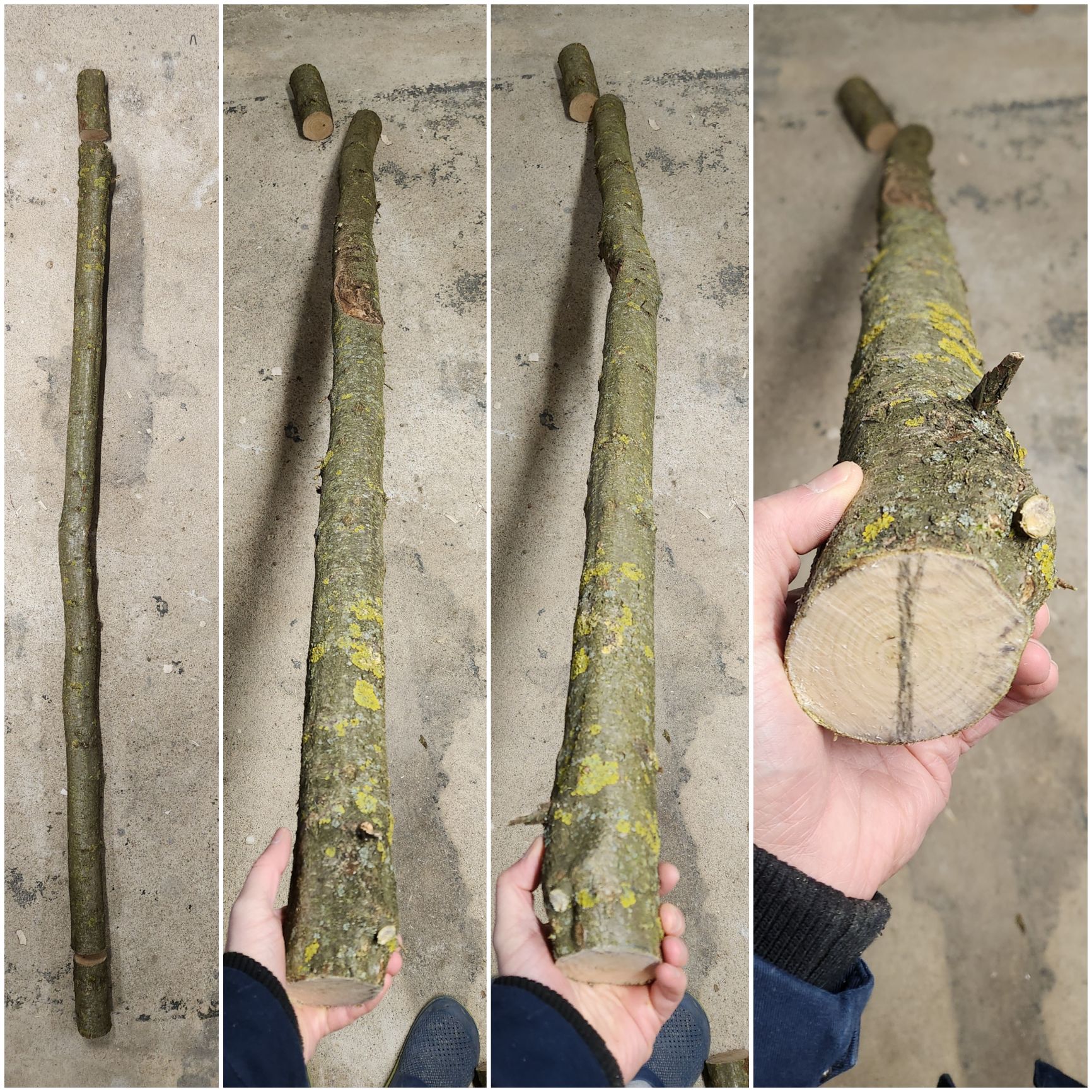

Ich war vorhin noch zufällig draußen und hab bei der Gelegenheit den Stave noch Fotografiert. Der müsste noch um die 2,2m lang sein.

@Chirurg: Ja hätte ich tatsächlich vor. Wie kommst du drauf? Glaskugel?

Da hab ich schon bessere Hasel gesehen
Viele Totäste, bin schon gespannt was du draus machst.

Diesmal mach ich es aber nicht um schnell fertig zu werden sondern weil ich diese Woche noch frei hab und sie effektiv nutzen will.
Ja das stimmt schon aber der Bogenrücken landet vermutlich wo anders als du denkstschnabelkanne hat geschrieben: ↑02.01.2025, 08:58 Da hab ich schon bessere Hasel gesehen![]()

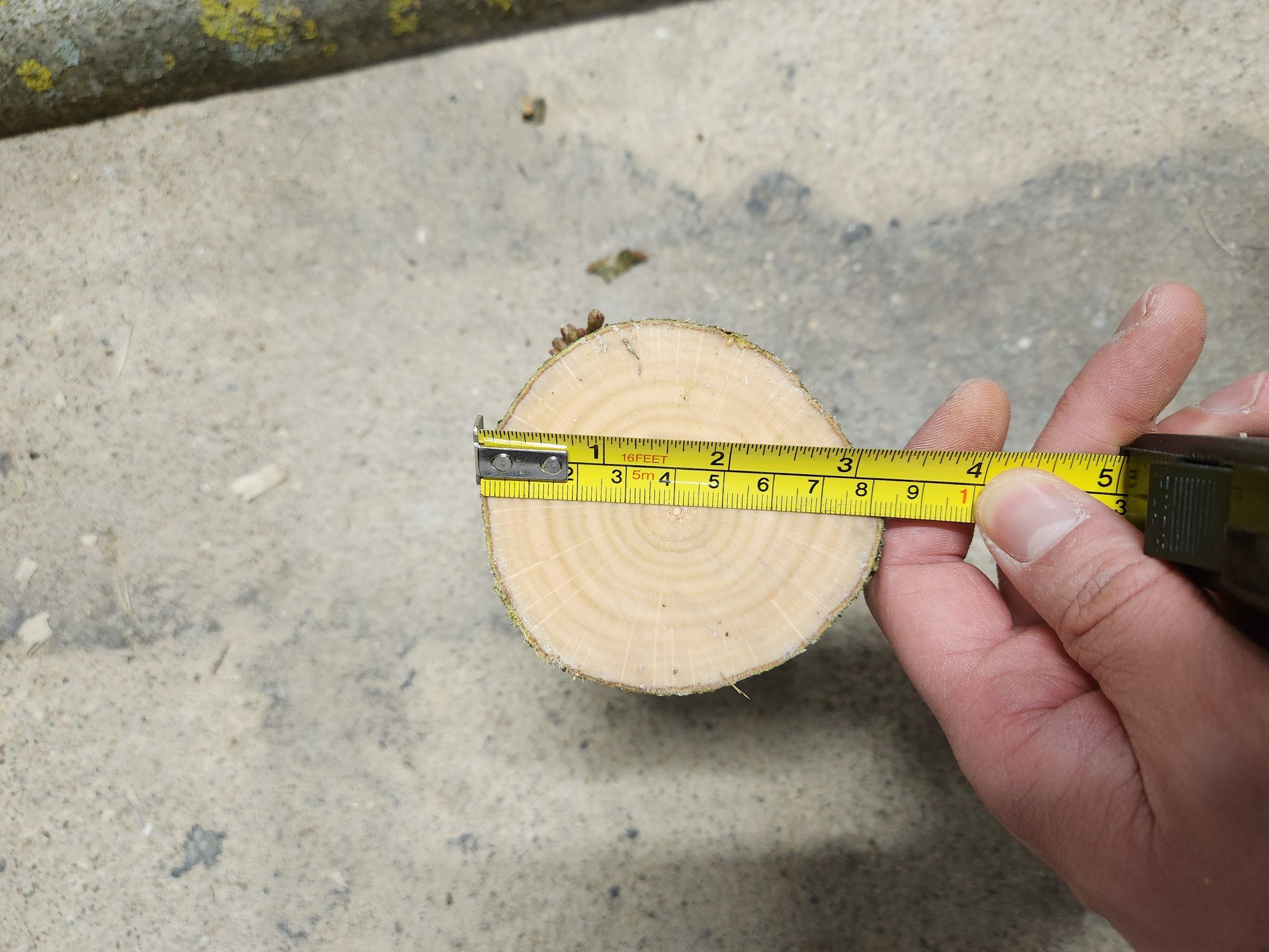

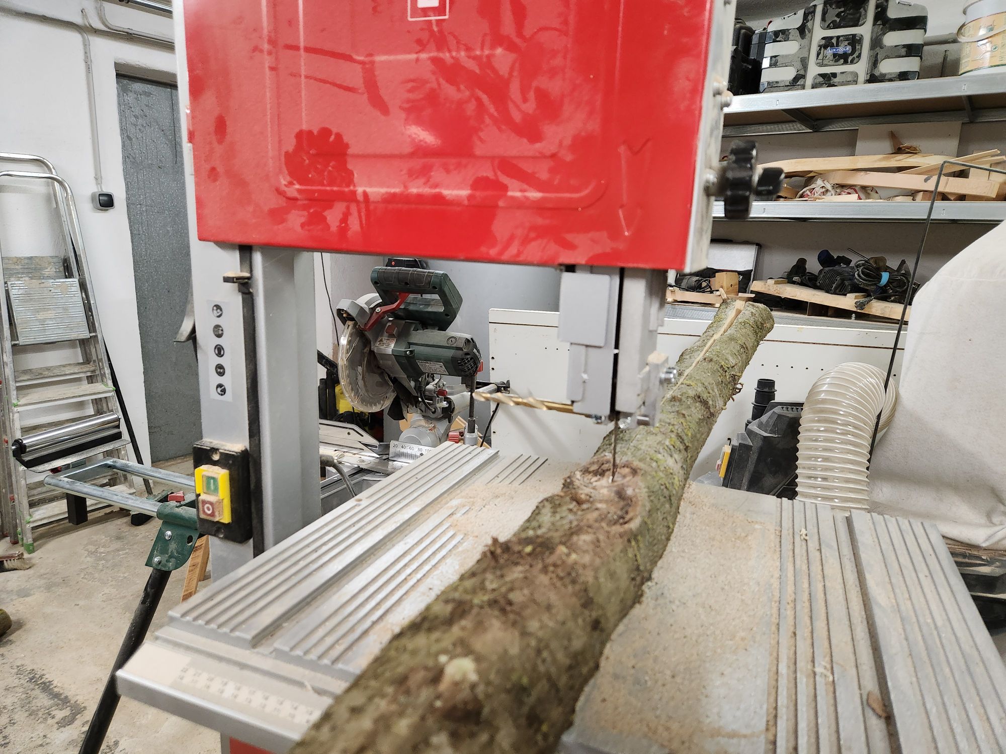

Heute hab ich mal den Durchmesser kontrolliert. Am dicken Ende 8cm. Zuerst hab ich den Rohling auf 1,9m gekürzt und dann mit der Bandsäge aufgeschnitten. So mancher wird sich fragen: Warum denn so rum? Aber später wird das alles mehr oder weniger Sinn ergeben.
Nun durfte die Rinde mit einem Spachtel runter.

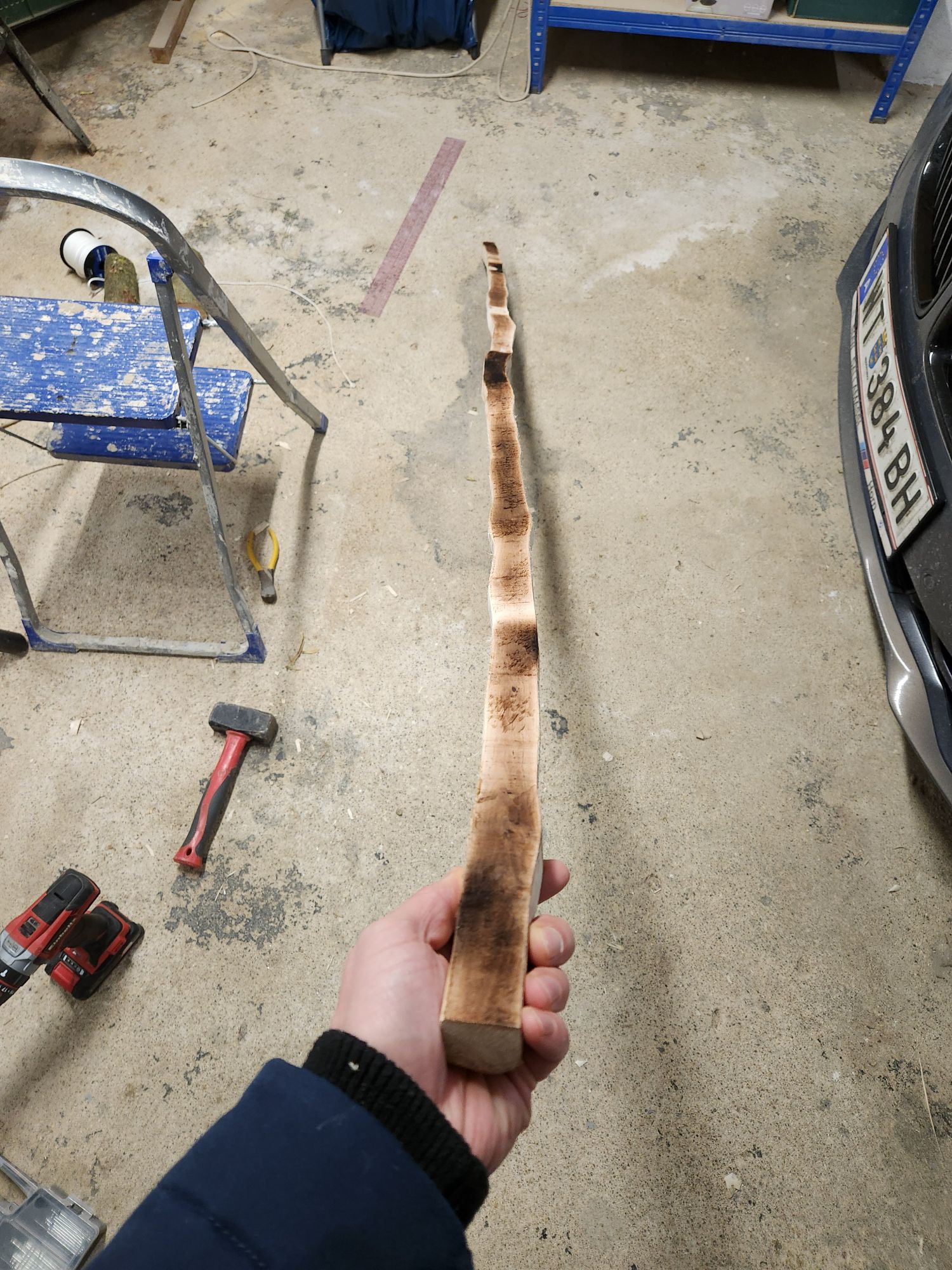

Dann sowas wie ne "Mittellinie" aufgezeichnet und durchgehend auf eine breite von 25mm aufgezeichnet. Ich Ziel ja nur auf 45-50# ab
. Ja auch das wird später noch Sinn ergeben. Dann wieder mit der Bandsäge ausgeschnitten und im Anschluss auch in der dicke grob reduziert. Die Enden bleiben erstmal noch dicker.

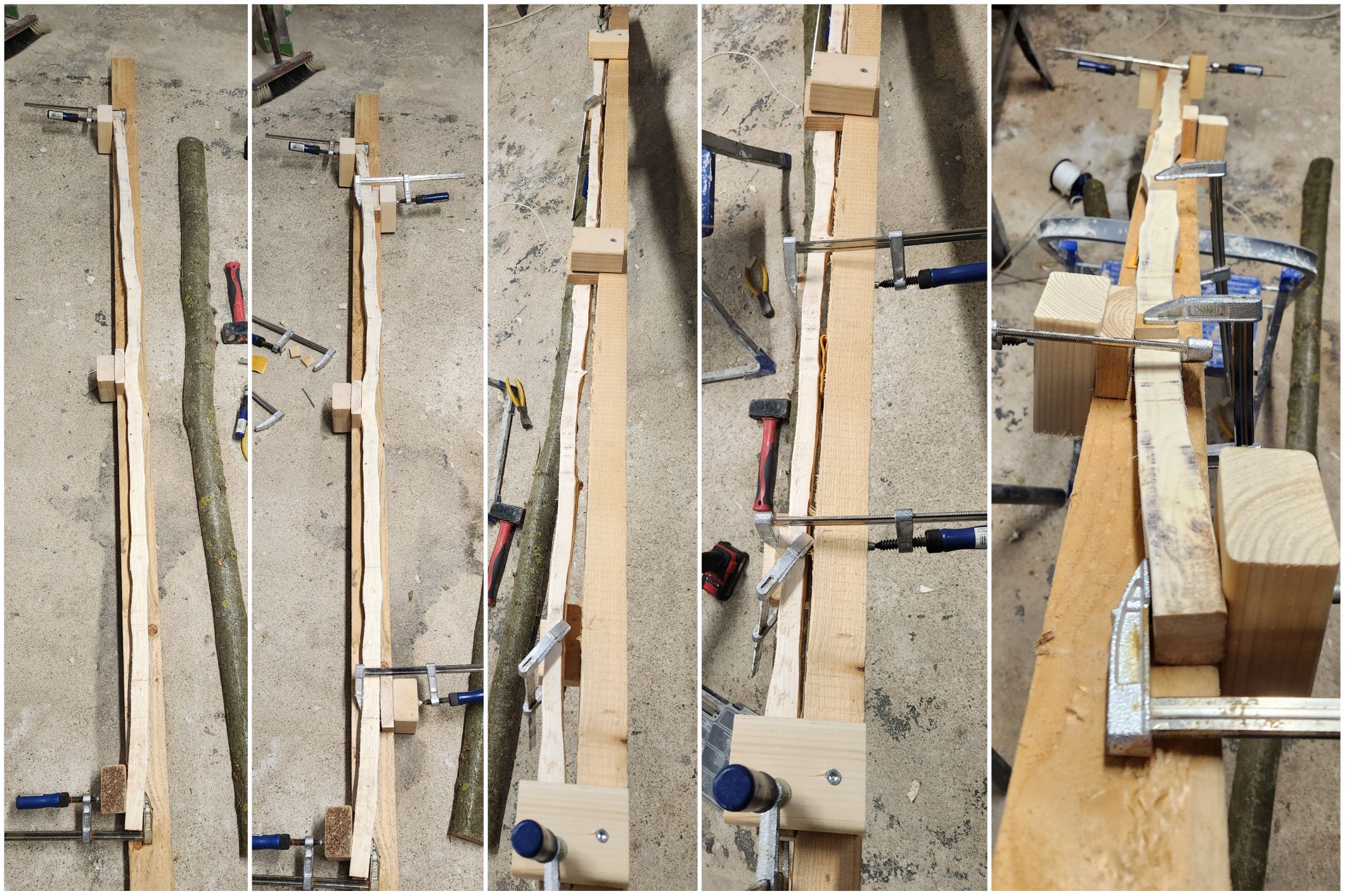

Jetzt muss ich den Bogen noch grob in Sehnenflucht bringen und möglichst alle reflexen und deflexen Stellen weg bekommen. Ich hoffe die Schraubzwingen überstehen das Rösten. Der Bogen sollte zumindest keinen Schaden davon tragen.

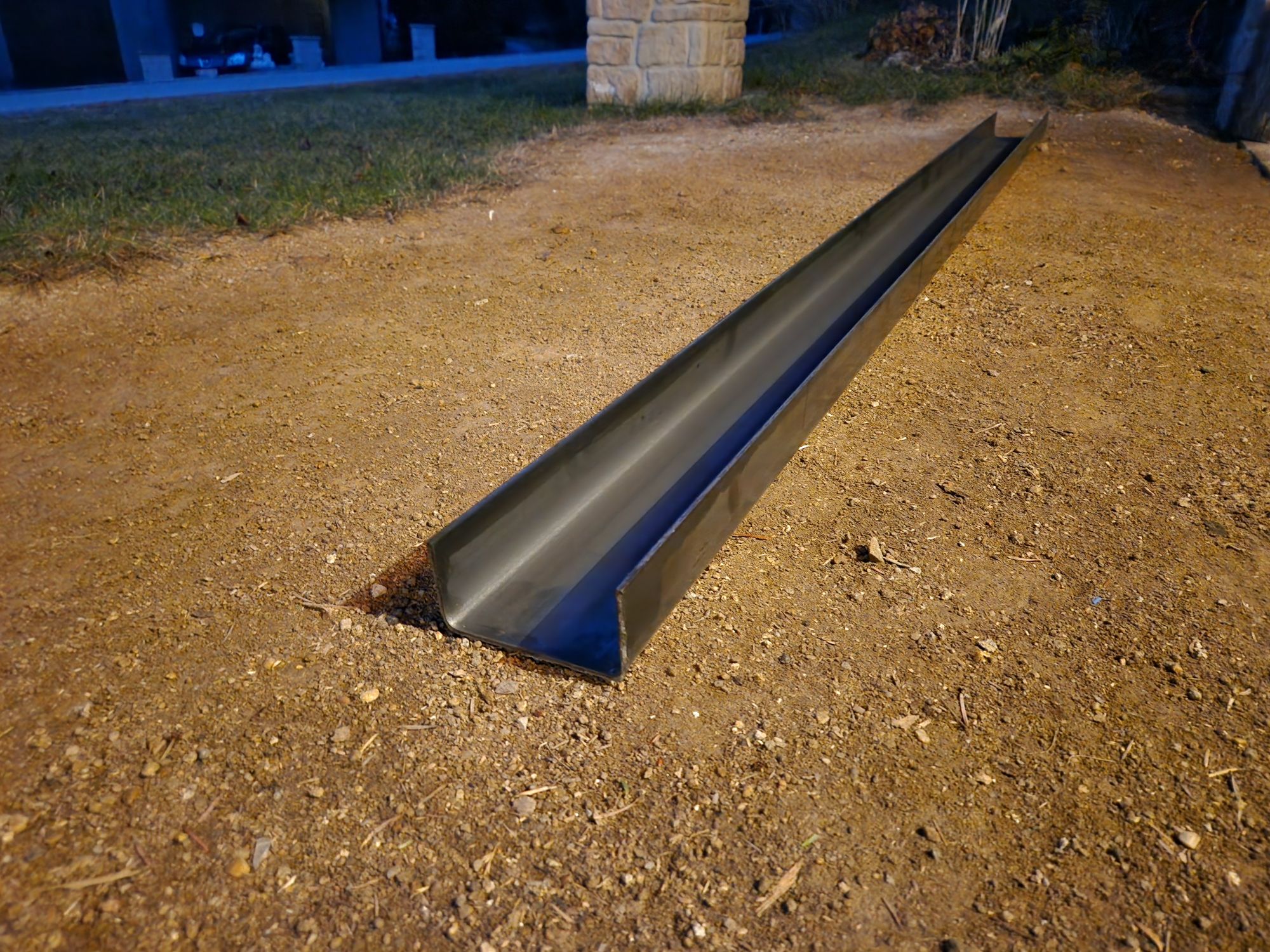

Nun musste ich noch feststellen dass die alte Regenrinne daheim zu kurz ist und die Schwiegereltern ihre schon weggeworfen haben... Naja jetzt bin ich los zum Baumarkt. Spenglerabteilung noch im Urlaub... Jetzt ist es ein U-Profil geworden. Auf dauer gesehen sowieso die bessere Lösung. Nur werde ich heute keine Kohlen mehr zünden. Bei dem Wind ist mir das zu riskant.

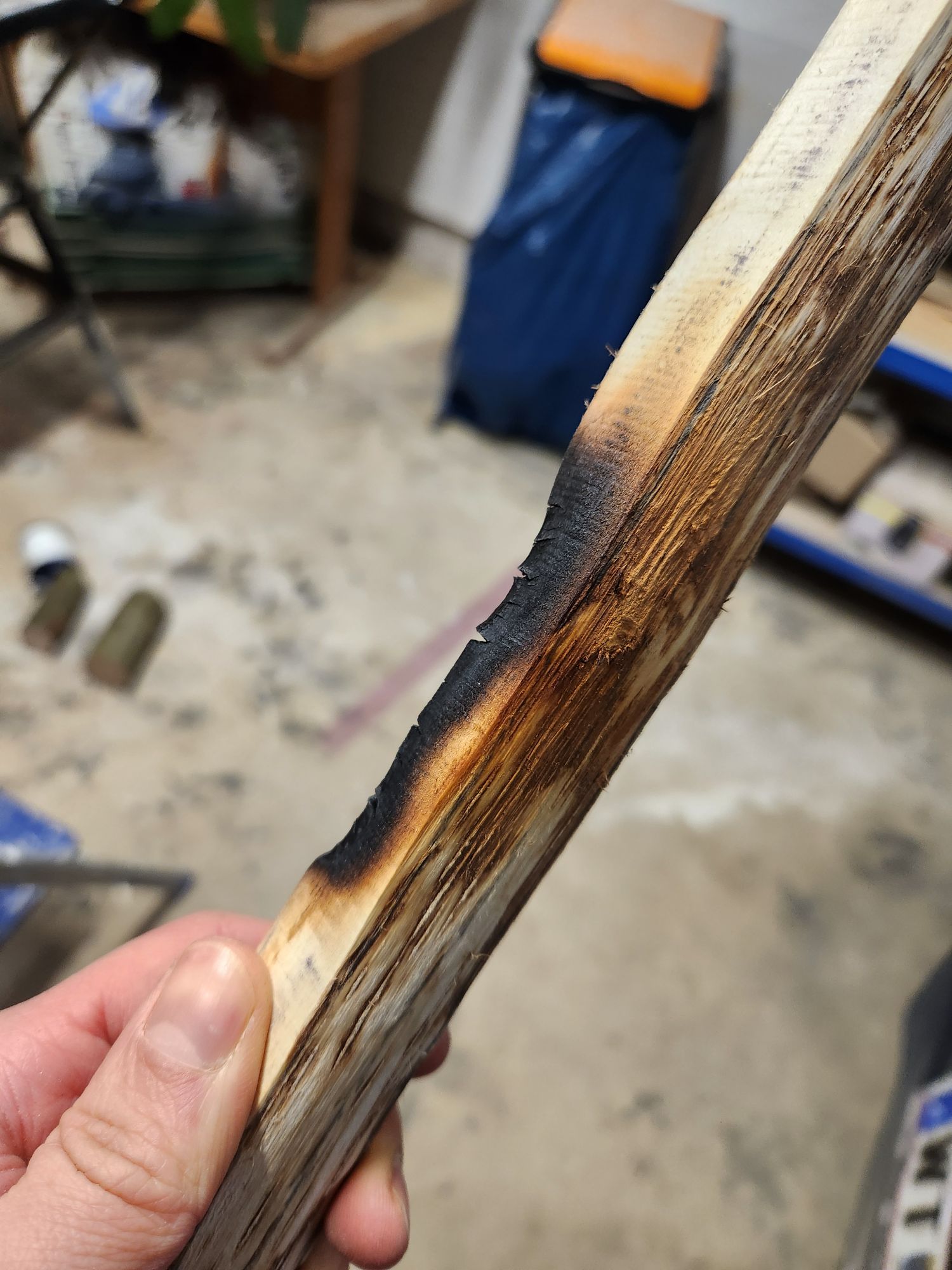

Heute Vormittag gings ans rösten. Ich hab einen vollen Kamin angezündet und erstmal mit etwas mehr Abstand zu den Kohlen begonnen, dann aber schnell den Abstand stark reduziert. Die ersten Kohlen waren dann recht schnell ausgebrannt und am Holz noch keine färbungen.
Deshalb hab ich einen zweiten Kamin dazugeschüttet und bin gleich auf geringem Abstand geblieben. Das hat die Vorrichtung in den ersten 15 Minuten nicht gut hingenommen (mein Kontrollintervall). Dem Bogen war aber nichts passiert.
Ich hab die verkohlten Stellen gelöscht und dachte mir dass die Kohlen ja sowieso schnell an stärke nachlassen, und hab nur die Kohlen von den Enden und dem Griffbereich weggeschoben. Dann waren dadurch aber an ner anderen Stelle der Vorrichtung zu viele Kohlen und diese Glut hat dann auf den Bogen übergegriffen...
Ich denke es ist aber weit genug zum Ende des Wurfarms hin, dass ich durch das seitliche verjüngen das meiste davon entfernen kann und der Rest fällt hoffentlich beim Tillern noch weg. Inzwischen ist der Bogen auch aus der Form und ist kein bisschen zurückgekrochen. Wäre soweit also nach Plan.
Naja und die Form werd ich reparieren müssen
- Beiträge: 1444
- Hat gedankt: 148 Mal
- Hat Dank erhalten: 392 Mal
Re: Saplingbow 17, Bogenbas, Hasel
Da ist zu viel verkohlt, schaut aus, als würde die verbrannte Stelle bis zum Bogenrücken reichen. Warum hast Du den Bogen nicht vorher bis Standhöhe fertig getillert? LG Stephan

Ich glaube der ist hinüber...due verkohlte Stelle geht bis zum Rücken... Ich würde den auf jeden Fall vor tillern, dann backen und dann feintillern...gutes Gelingen
LG Markus
LG Markus
