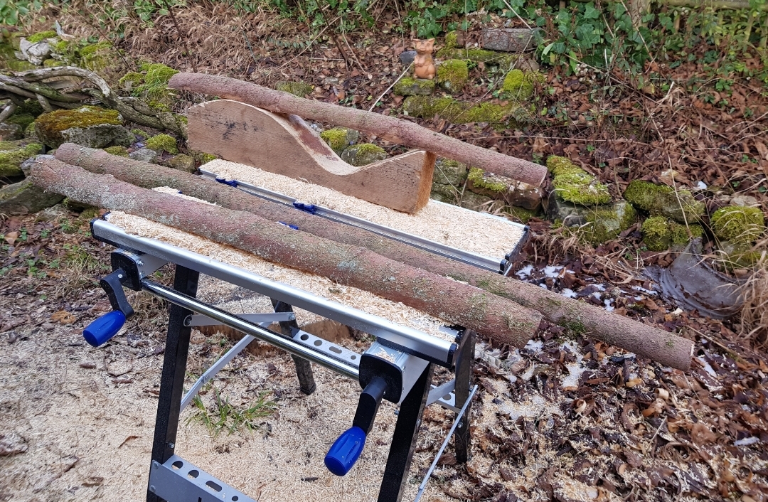

So... zurück von den Pferden und aus dem Wald....
Werkzeug... Japansäge

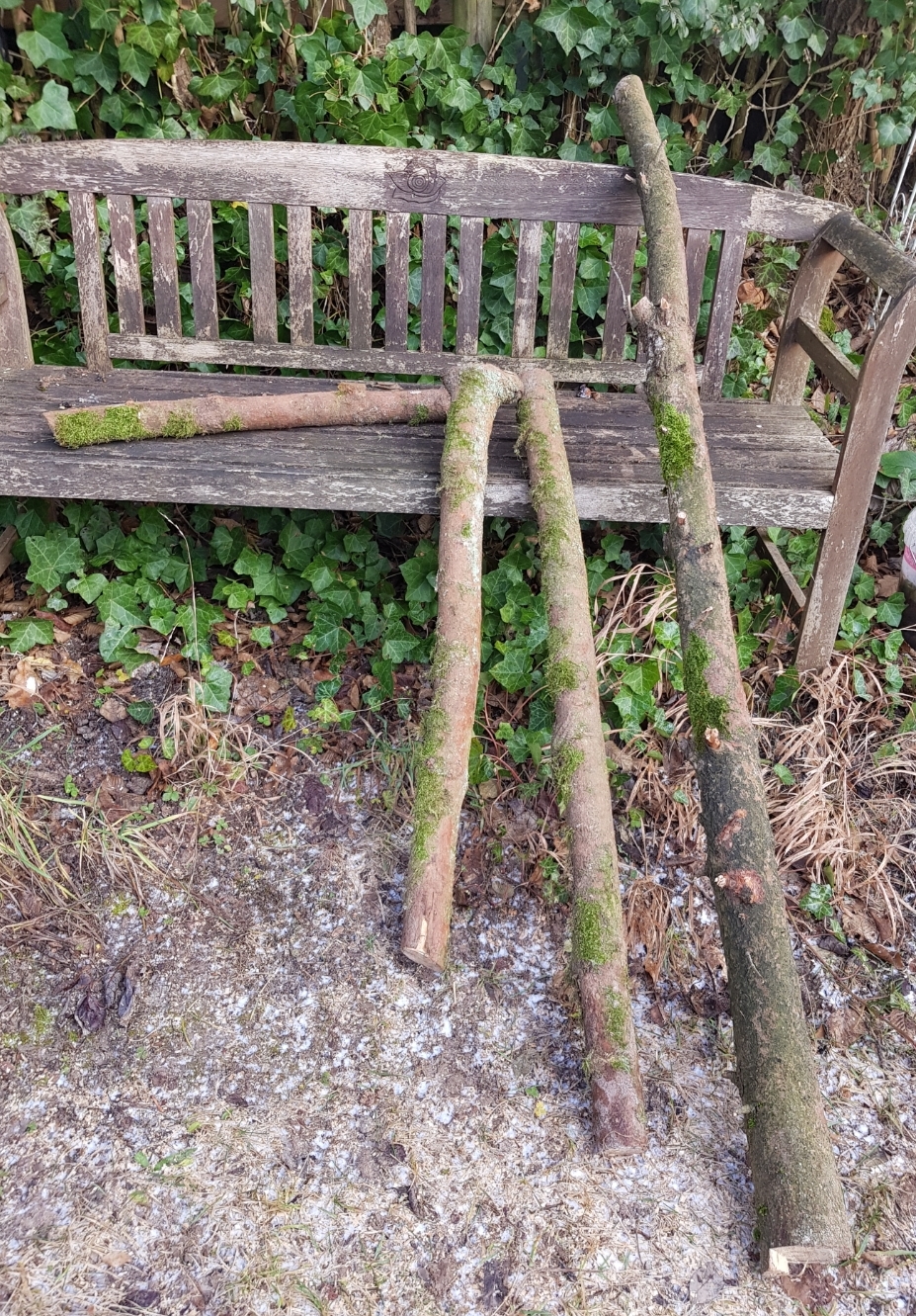

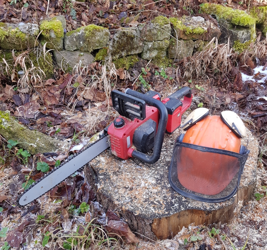

Drei Äste aufgesägt....
Werkzeug: Akku Kettensäge und natürlich Schutzhelm...😘

Ich bin mit meiner Ausbeute noch nicht wirklich zufrieden...wenn ich schon spleiße, dann hätte ich gerne drei astfreie Stücke...
Hab heute abend noch eine Stelle am Waldrand entdeckt mit dicken Ästen die der große Baum Schubser ganz gelassen hat...😊

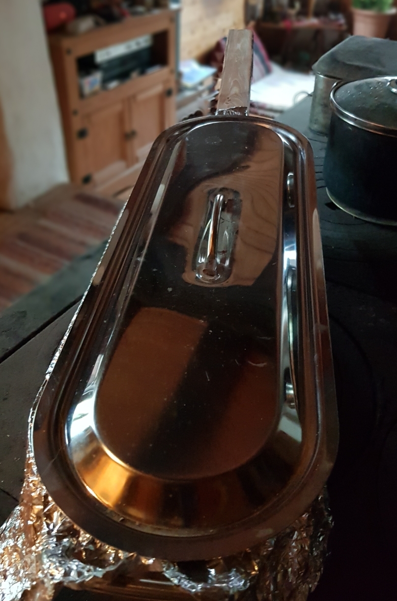

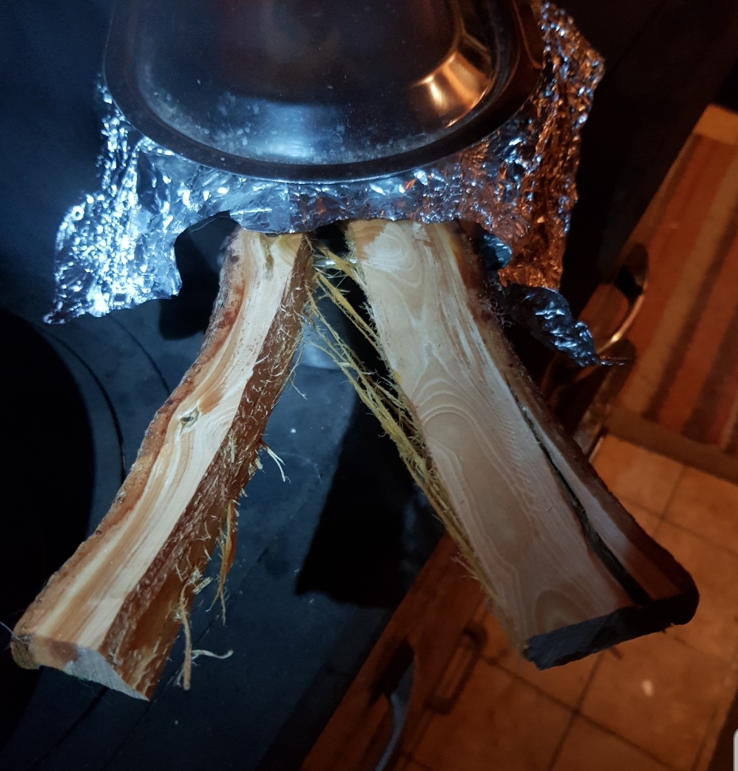

Die erste Leiste für die Außenbogen habe ich gehobelt... ist im Moment im Dampf....
Ich bin erneut begeistert von der Schönheit des Druckholzes...🥰

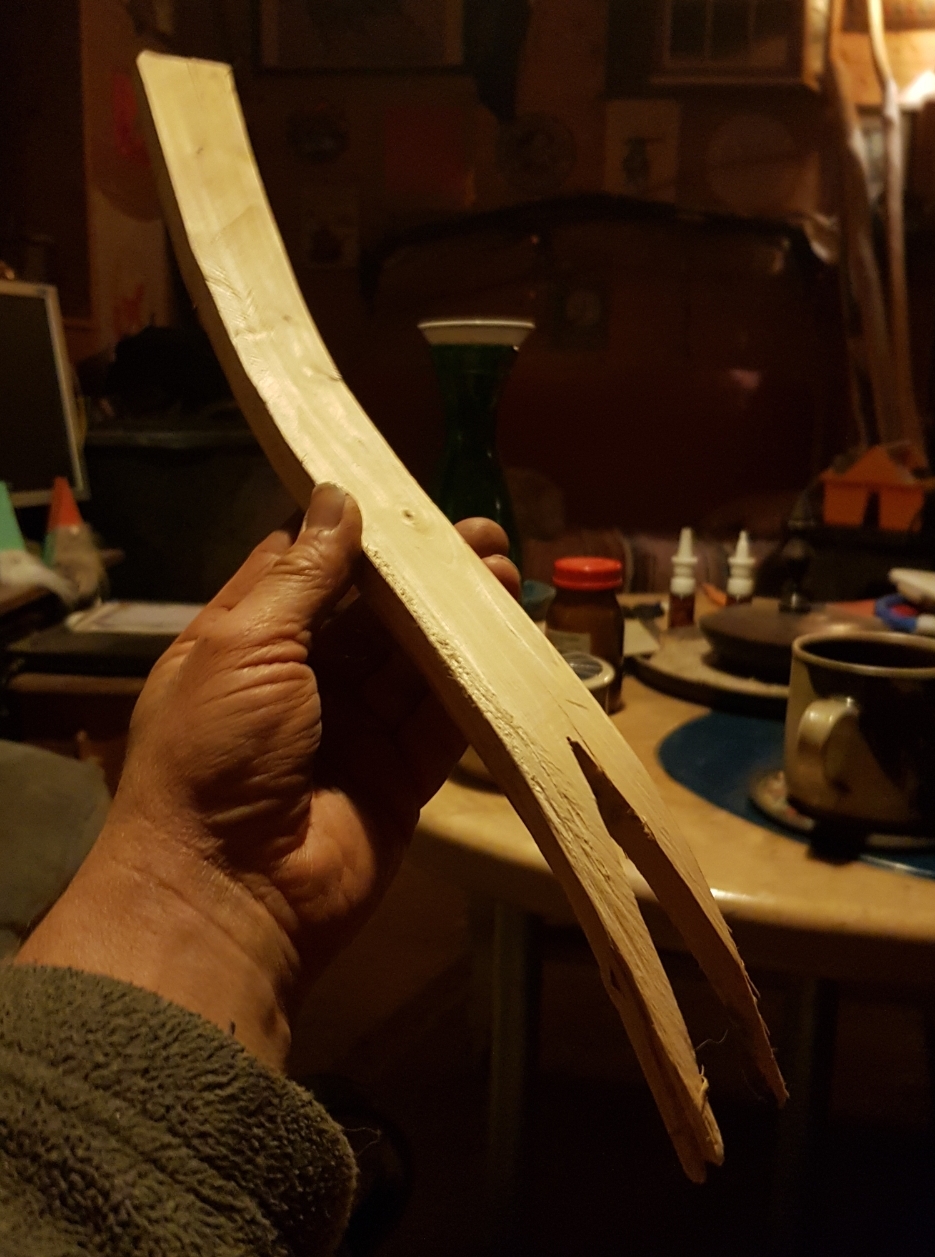

der erste Versuch eines Außenbogen ist so.... naja halb geglückt...aber ich mache dort weiter wo ich letztes Jahr aufgehört habe...🤣
Eine der bisher offenen Fragen war die nach der Art des Spleißes.... es sind bei den Originalen ausnahmslos V-Spleiße...

für diejenigen die es nicht verfolgt haben....Ziel ist ein triple wave Bogen der Inuit...😊

Die Arbeit mit dem Fichten Druckholz hat was....🤣

Da bekommt man Lust aufs nachmachen 😂.
Krass...
Du hast den selben Topf wie ich fürs dämpfen 😉.

Da könnte man ja schon vermuten, dass es sich bei diesem Turnier um eine Kochsendung handelt.
Wer ist als erster fertig mit dem Braten. :D Durch ist die Fichte schon sicher.
Wenn jetzt Stephan noch sein Backrohr anwirft, dann gibt es bald einen Festschmaus.

Den Fisch Bräter hatte ich mir doch bei Dir abgeschaut, danke nochmal! 🙏
Die Teile , wie sie sich gespalten haben, scheinen mir mega geeignet zu sein, ich weiß nur noch nicht wie ich das kontrolliert reproduzieren kann um Stücke zu erhalten, die breit genug sind...🤔

Da bin ich gespannt, beim Biegen ist mir die Fichte bisher immer gebrochen...
