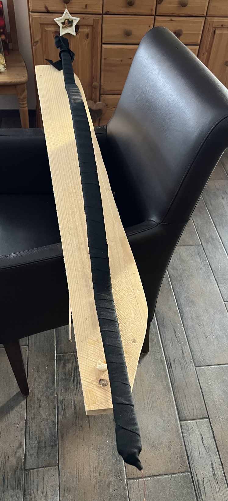

Ich habe den Bogen jetzt grob in Form gebracht und geschliffen. Dann 2 Rohhautstreifen vom Damwild in warmes Wasser mit einem Schuss Spüli eingelegt. Nachdem die Rohhaut weißwurstartige Konsistenz hatte, habe ich die Streifen mit einem wasserfesten Weißleim aufgeklebt. Im Griffbereich 2cm überlappend (die Enden im feuchten Zustand mit dem Messer am Holzbrett vorher ausgedünnt). Dann Wickeln mit einem gewachsten Leinenfaden, Ausstreifen des überschüssigen Weißleims und dann Wickeln mit mit einem Hosengummi, zweimal, gegengleich damit sich nichts verdreht. Nach 2 Stunden entfernen des Gummis, die Fadenwicklung wird 2 Tage belassen. Den Bogen habe ich dann auf einem Holzbrett fixiert und dabei die seitliche Verziehung überkorrigiert.
Jetzt lasse ich ihn noch 5 Tage eingespannt, dann noch 3 Tage trocknen, dann wird der Bogen getillert.

Servus, mit was hast du da gewickelt, die braune schräge Wicklung? Und dann mit schwarzen Hosengummi, das kapier ich nicht
Chirurg hat geschrieben: ↑14.01.2025, 22:10Dann Wickeln mit einem gewachsten Leinenfaden, Ausstreifen des überschüssigen Weißleims und dann Wickeln mit mit einem Hosengummi, zweimal, gegengleich damit sich nichts verdreht.
Die Wicklung mit dem Leinenfaden ergibt ein schönes Muster in der Rohhaut.
Schnablkanne!
Ja, das stimmt. Es wird im Abstand von ca 7mm gewickelt, spiralförmig, hat den Vorteil, dass nix verrutscht, dann den überschüssigen Kleber zwischen den Fäden zu den Seiten hin ausstreichen und dabei -wenn vorhanden- Lufteinschlüsse mit ausstreichen. Dann erst den Hosengummi (3cm breit) wickeln. Das presst die Rohhaut fest an das Holz und gleichzeitig drückt es den Leinenfaden in die Rohhaut und das ergibt, wie Neumi schon schrieb, das schöne Muster.
