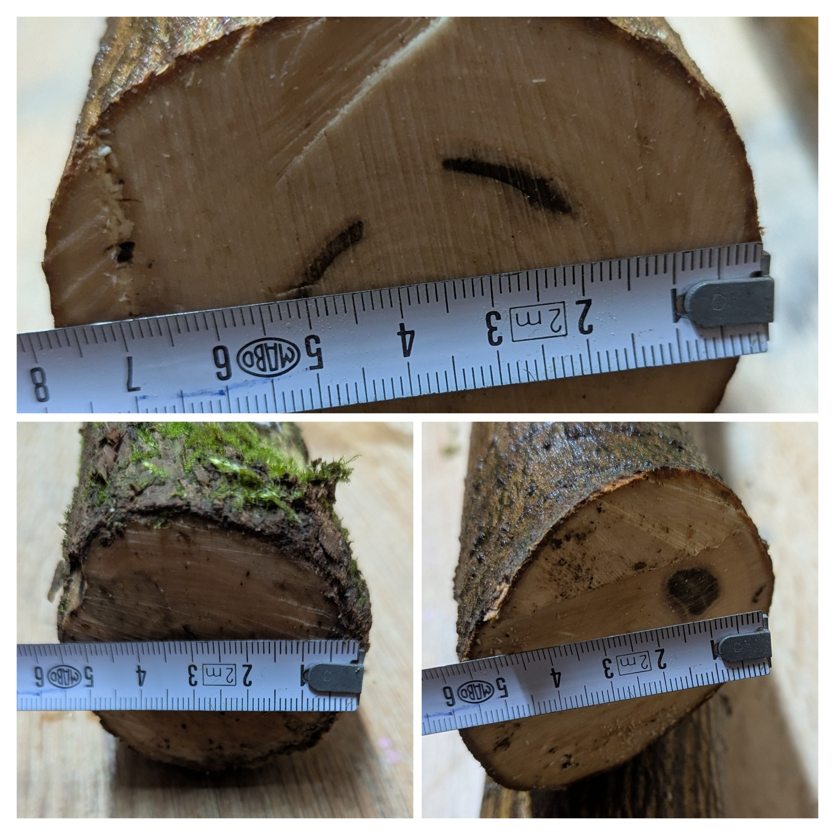

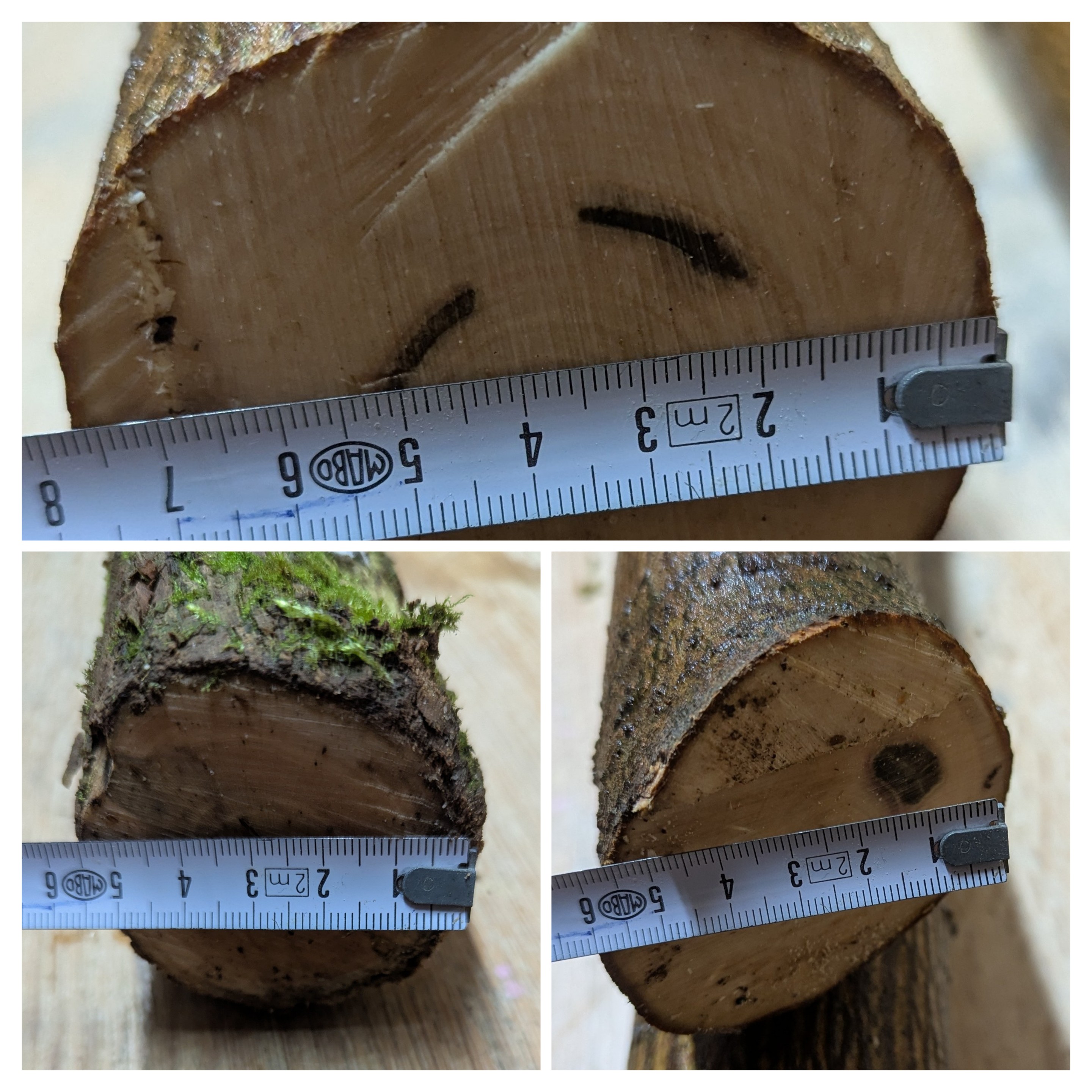

Hallo zusammen und auch von mir ein sehr verspätetetes frohen neues Jahr.
Ich bin jetzt auch endlich dazu gekommen mir was fürs SAP zu organisieren.

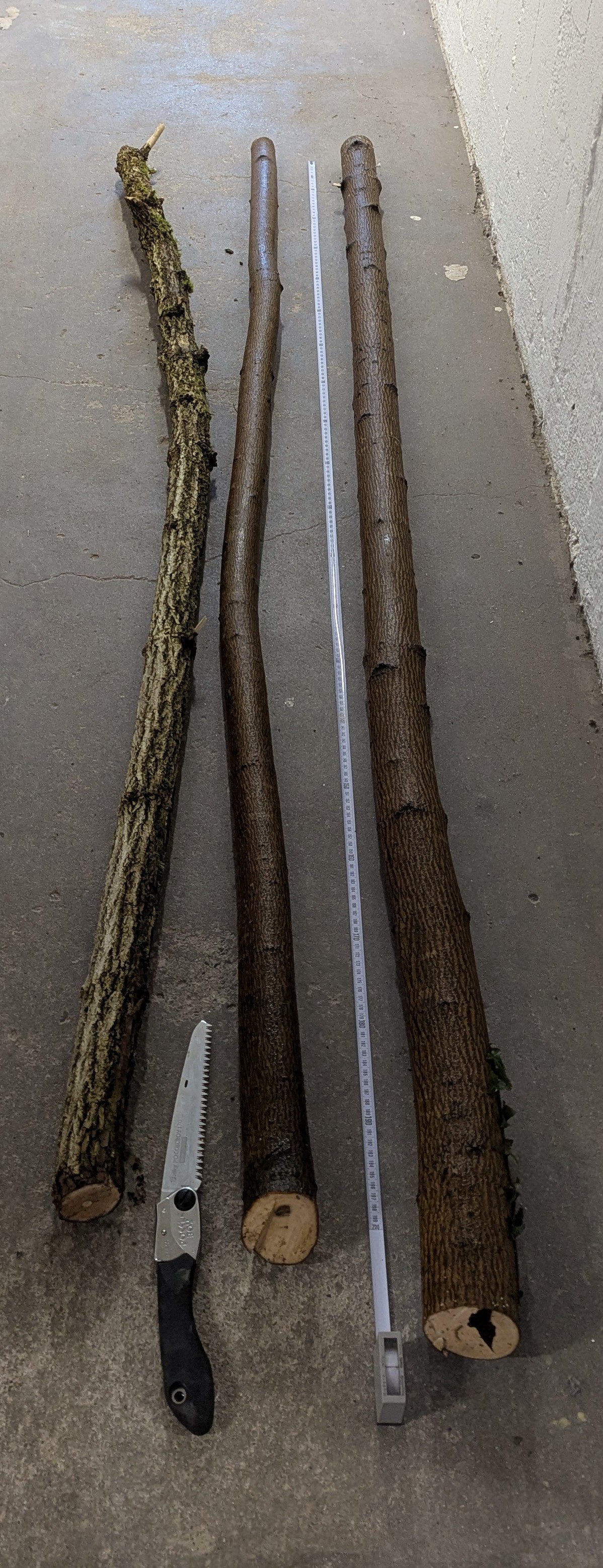

Holunder
2xAhorn

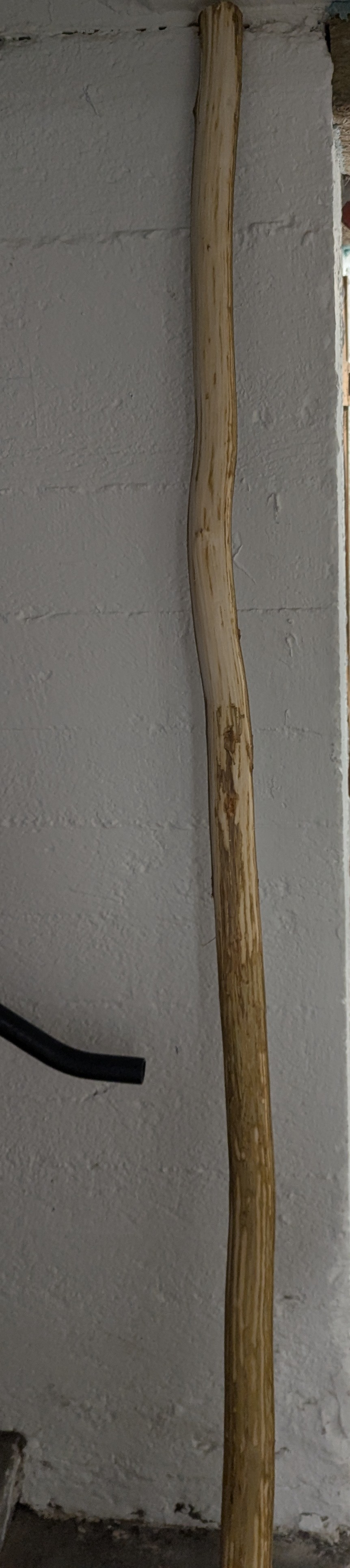

Den Holunder hab ich auf ca 100cm gekürzt und aufgeschnitten
Ich muss mir unbedingt mal eine bandsäge besorgen.
Den Holunder dann noch etwas runter gearbeitet und am
Ahorn bis jetzt nur die Rinde entfernt und auf ca 180cm gekürzt.
Grüße, Daniel

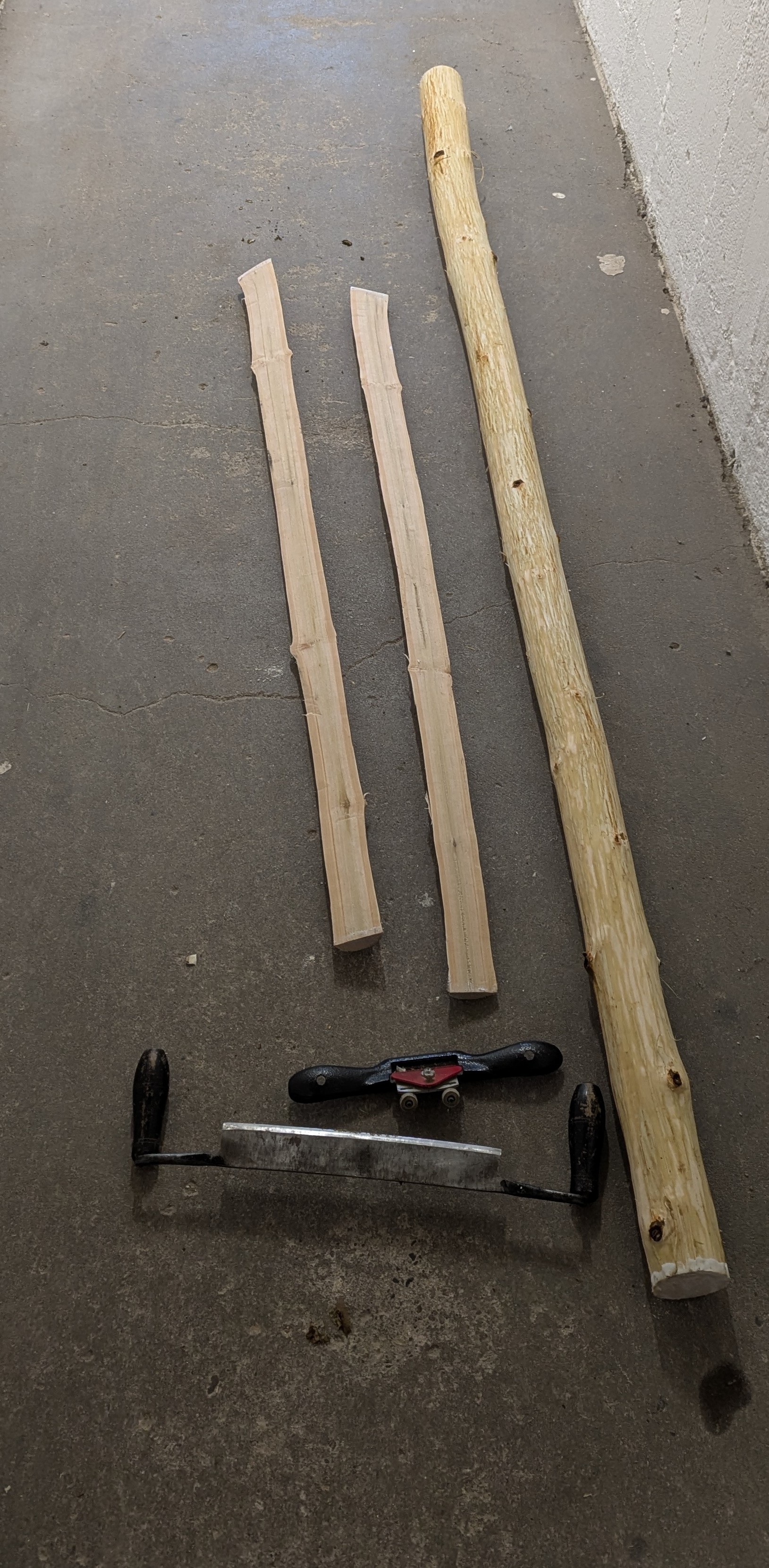

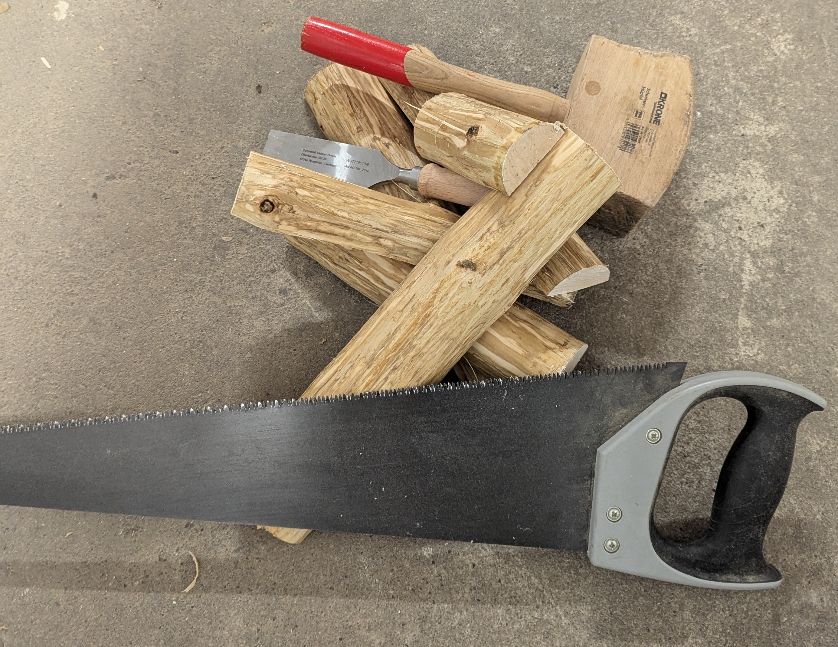

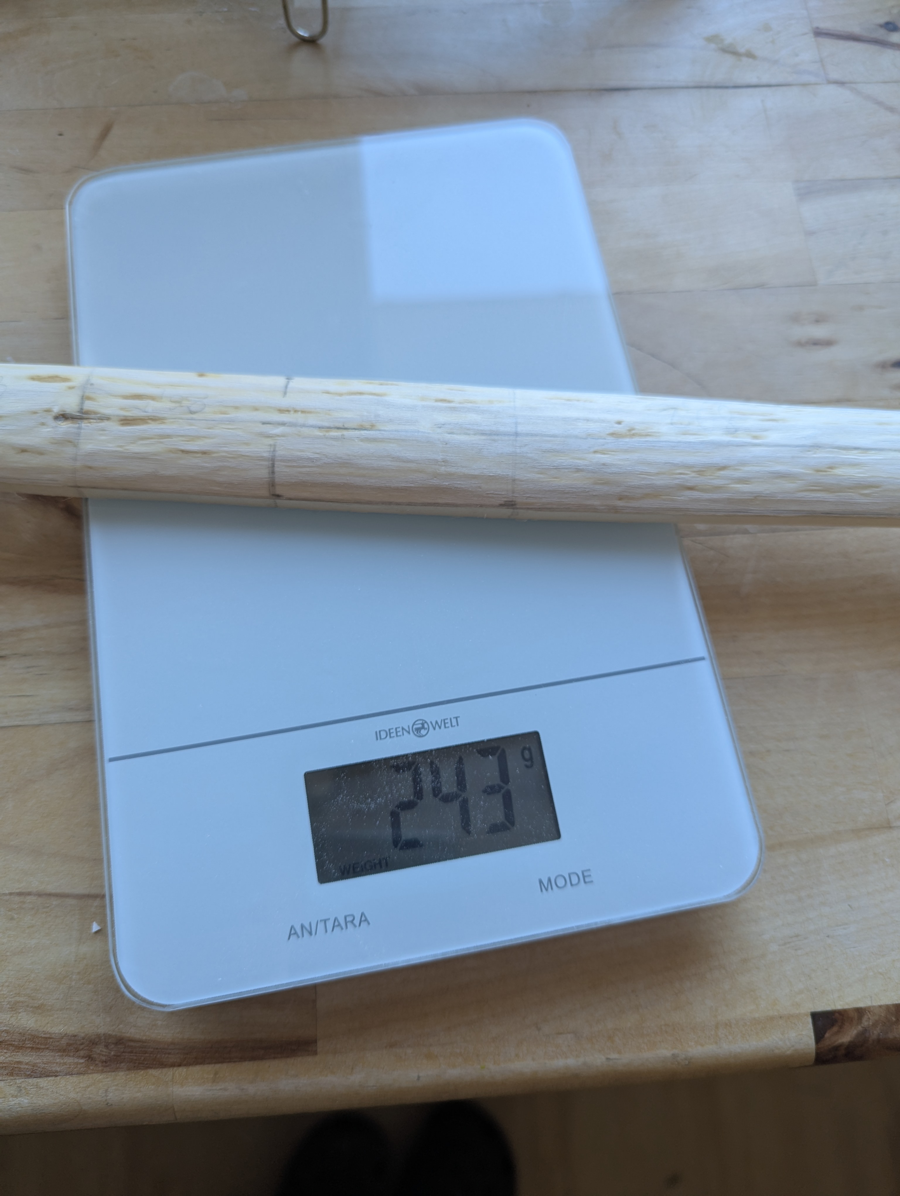

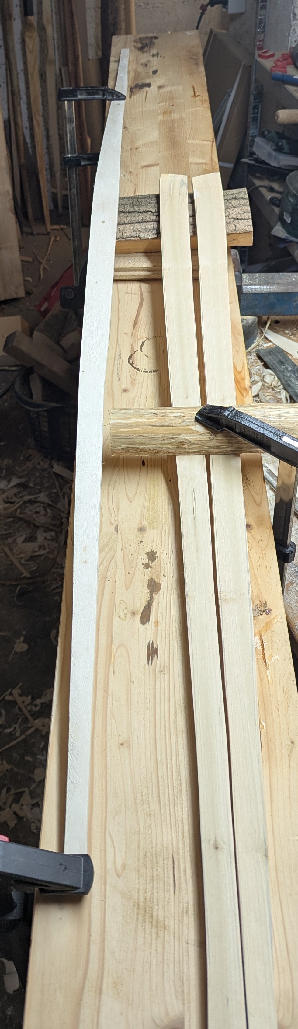

Ich hab die letzten Tage auch am Holz weiter gearbeitet.
Am Donnerstag hab ich den dickeren Ahorn bis auf den Markkanal runter gearbeitet.
Am Freitag die Dicke auf ca 3cm reduziert.
Am Samstag das grobe Profil raus gearbeitet und die Dicke nochmal reduziert.
Leider hab ich von den Arbeitsschritten keine Fotos gemacht.
Ich gelobe aber Besserung.
Heute Vormittag hab ich das Holz dann mit der HLP bearbeitet und etwas Reflex aufgespannt.
Nachmittags dann noch den Holunder grob geformt und den Ahorn auf eine dicke von 1,2 cm gebracht.

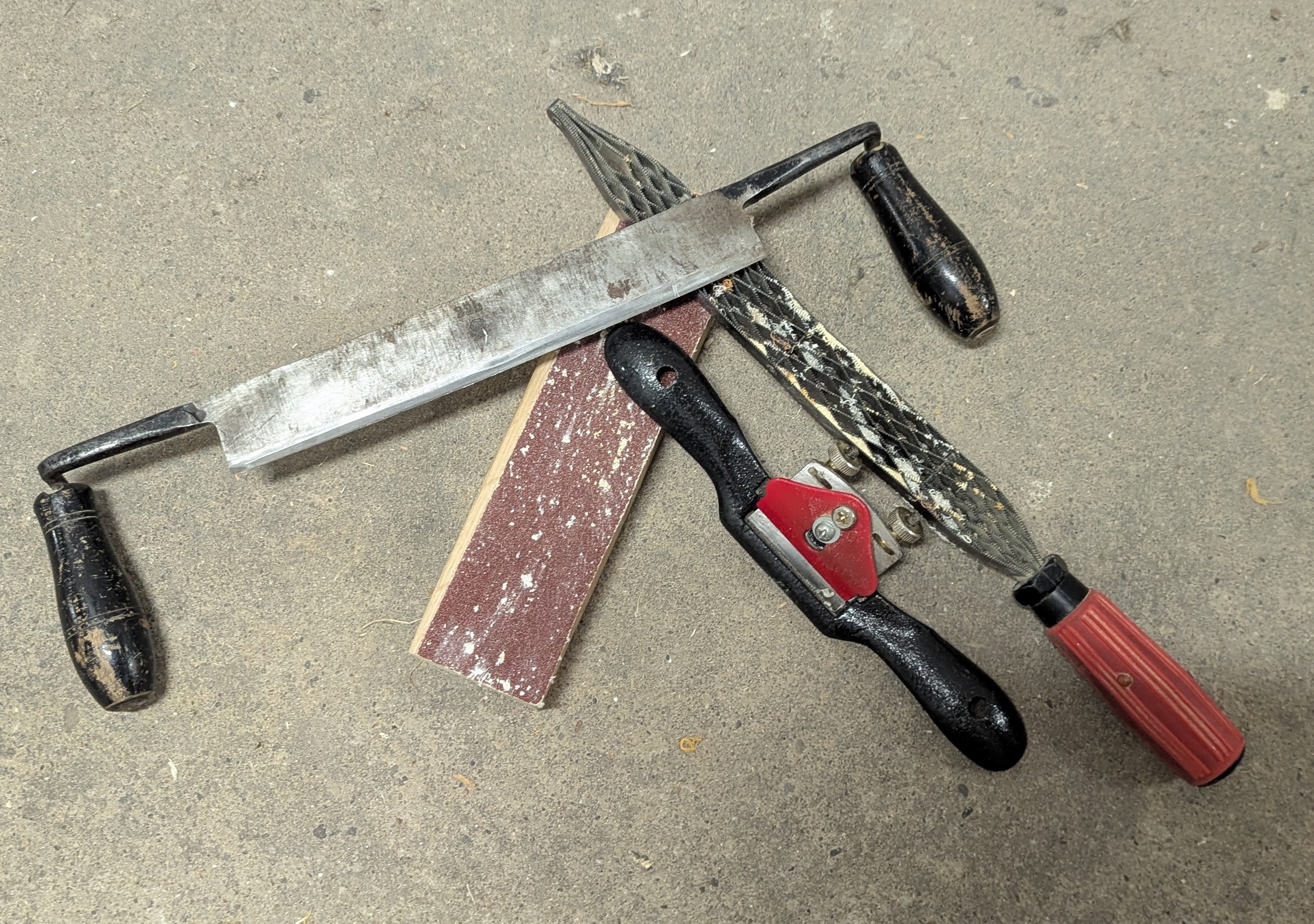

Dafür benutzte Werkzeuge:
Am dünneren Ahorn hab ich die Rinde entfernt.

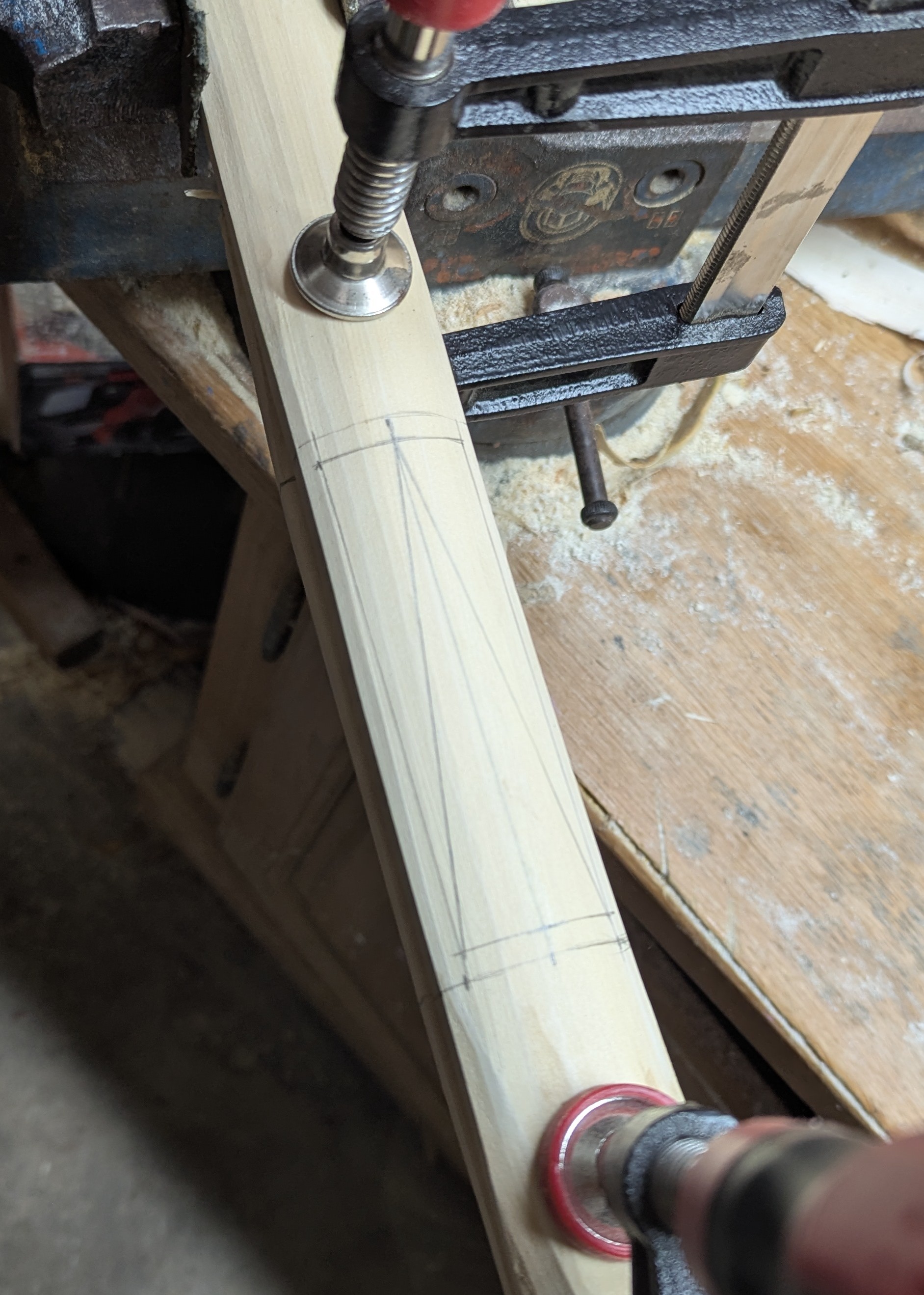

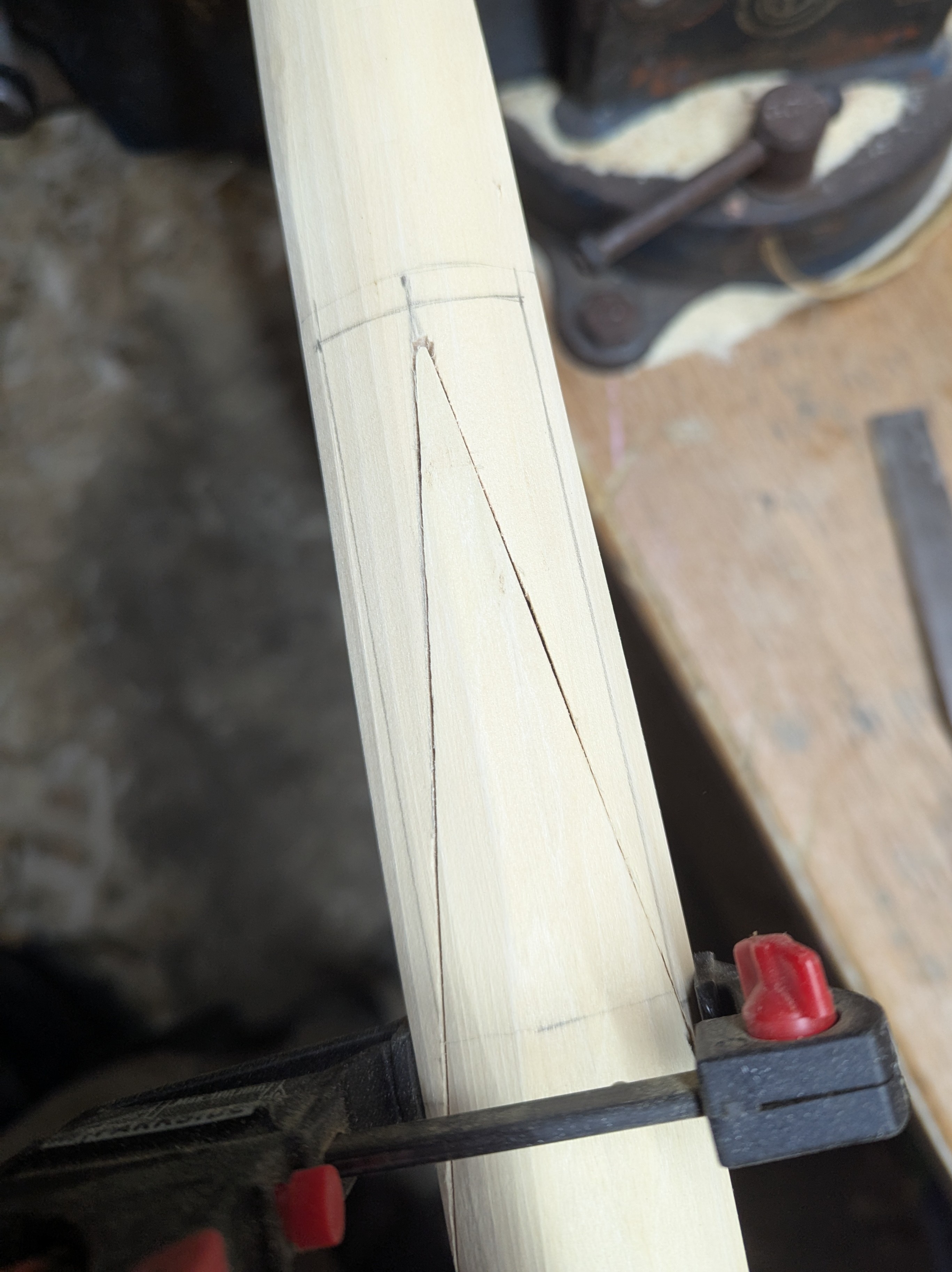

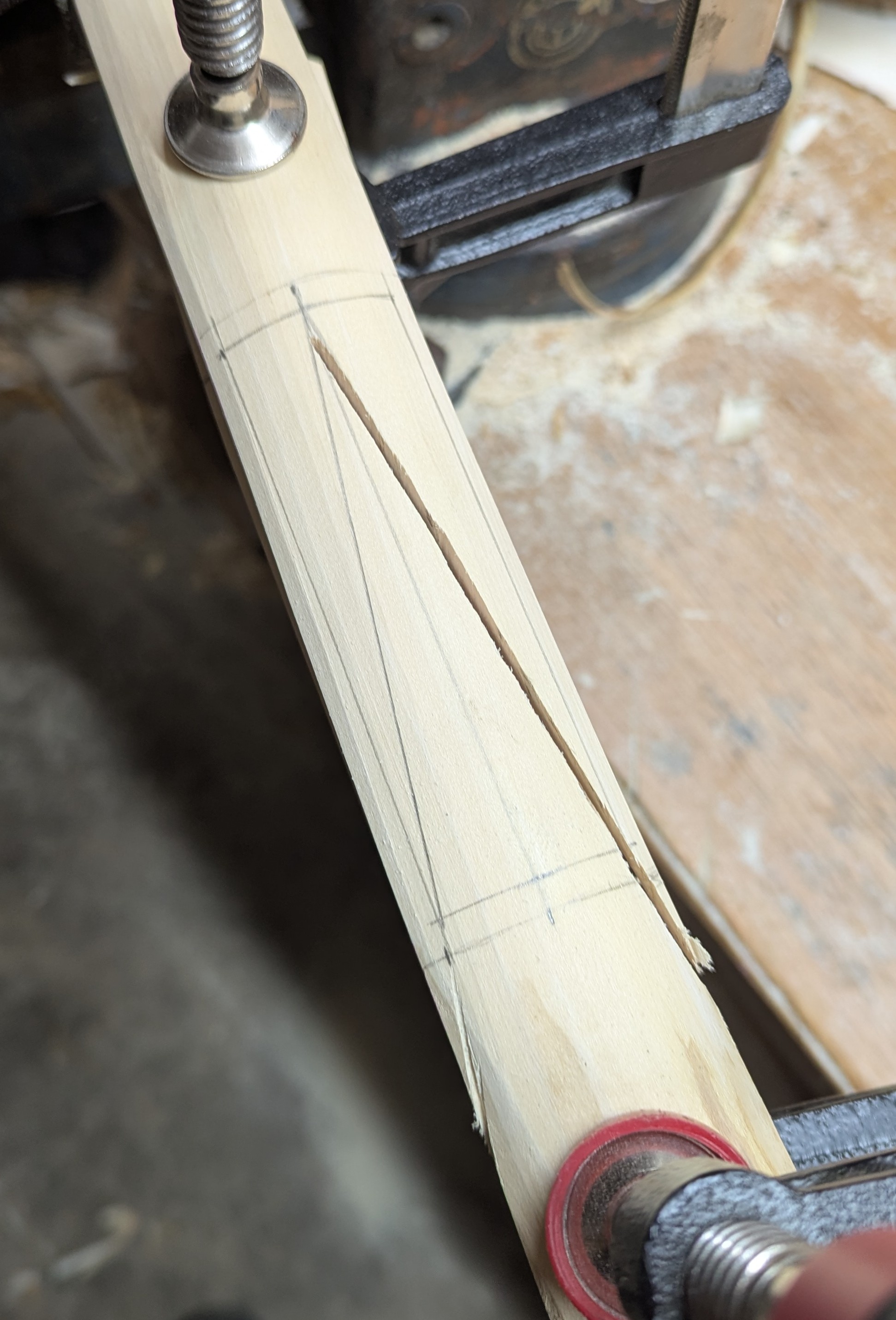

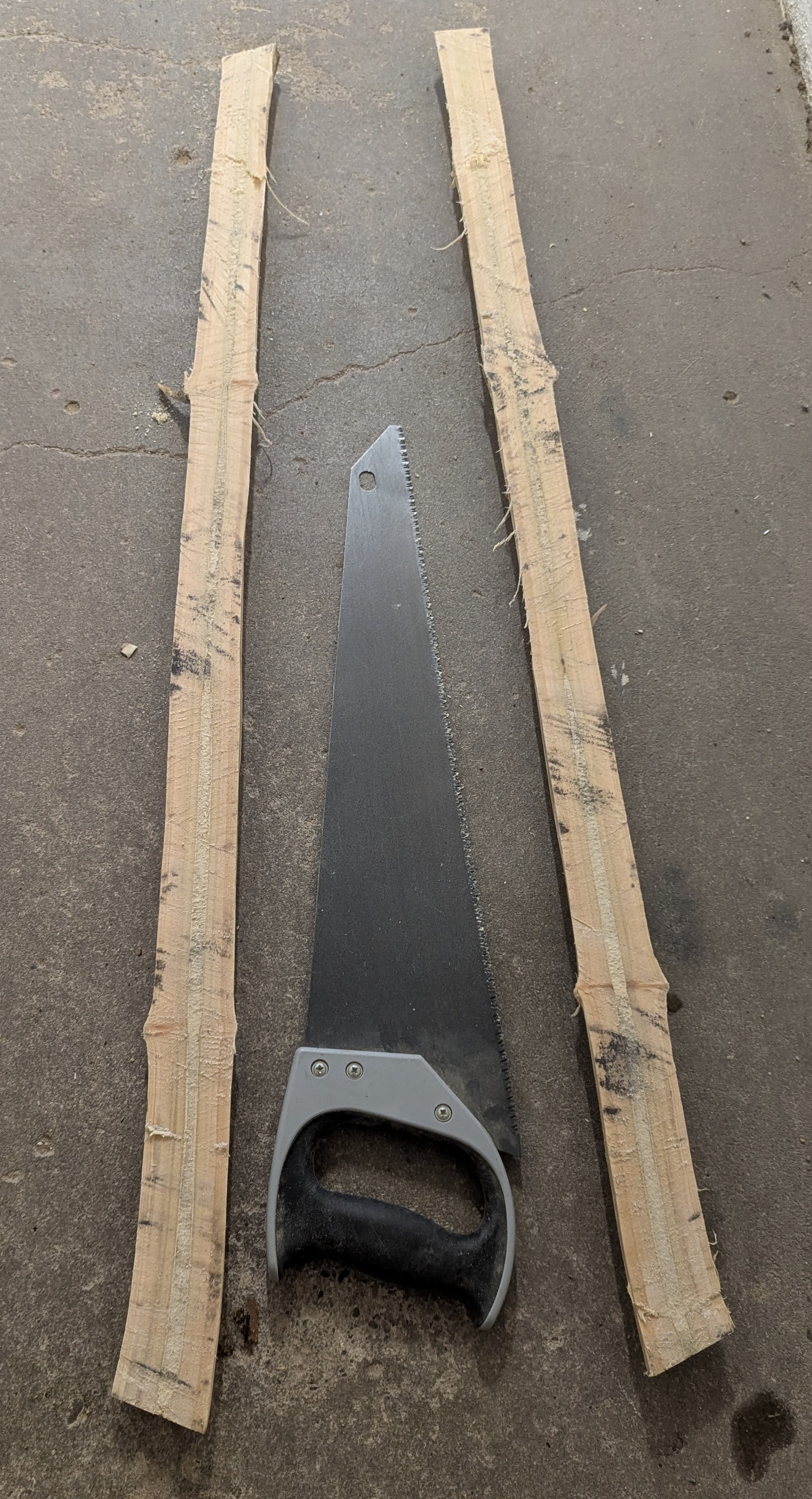

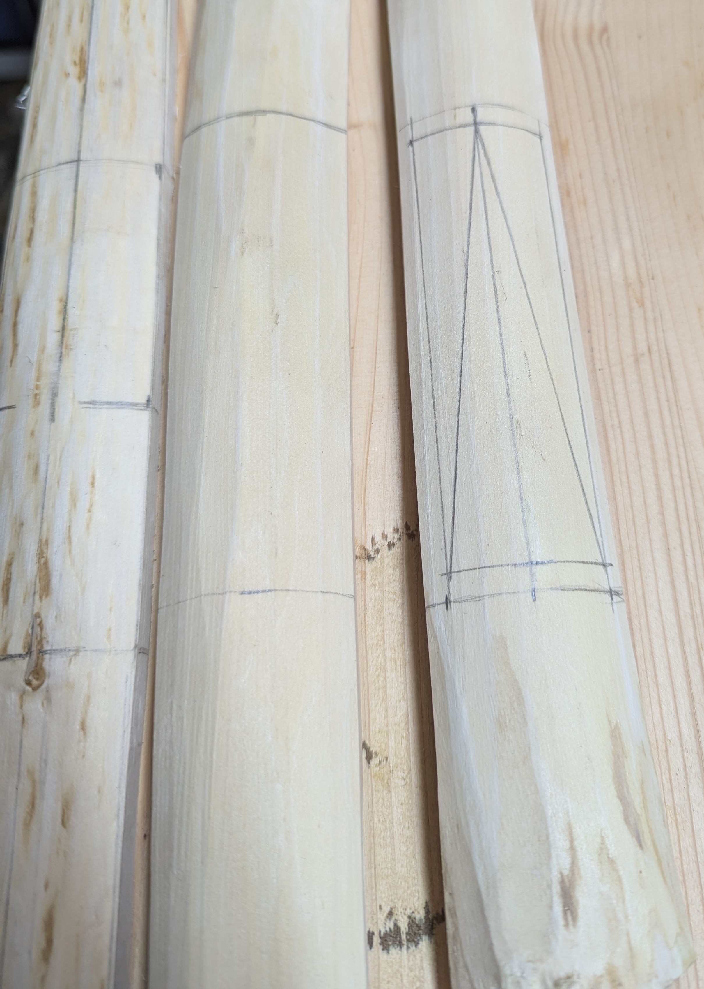

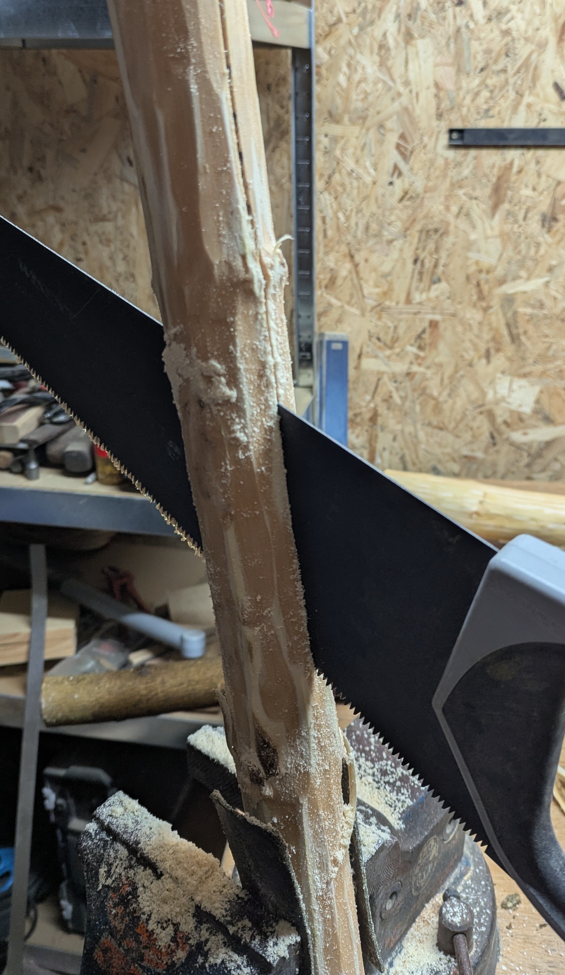

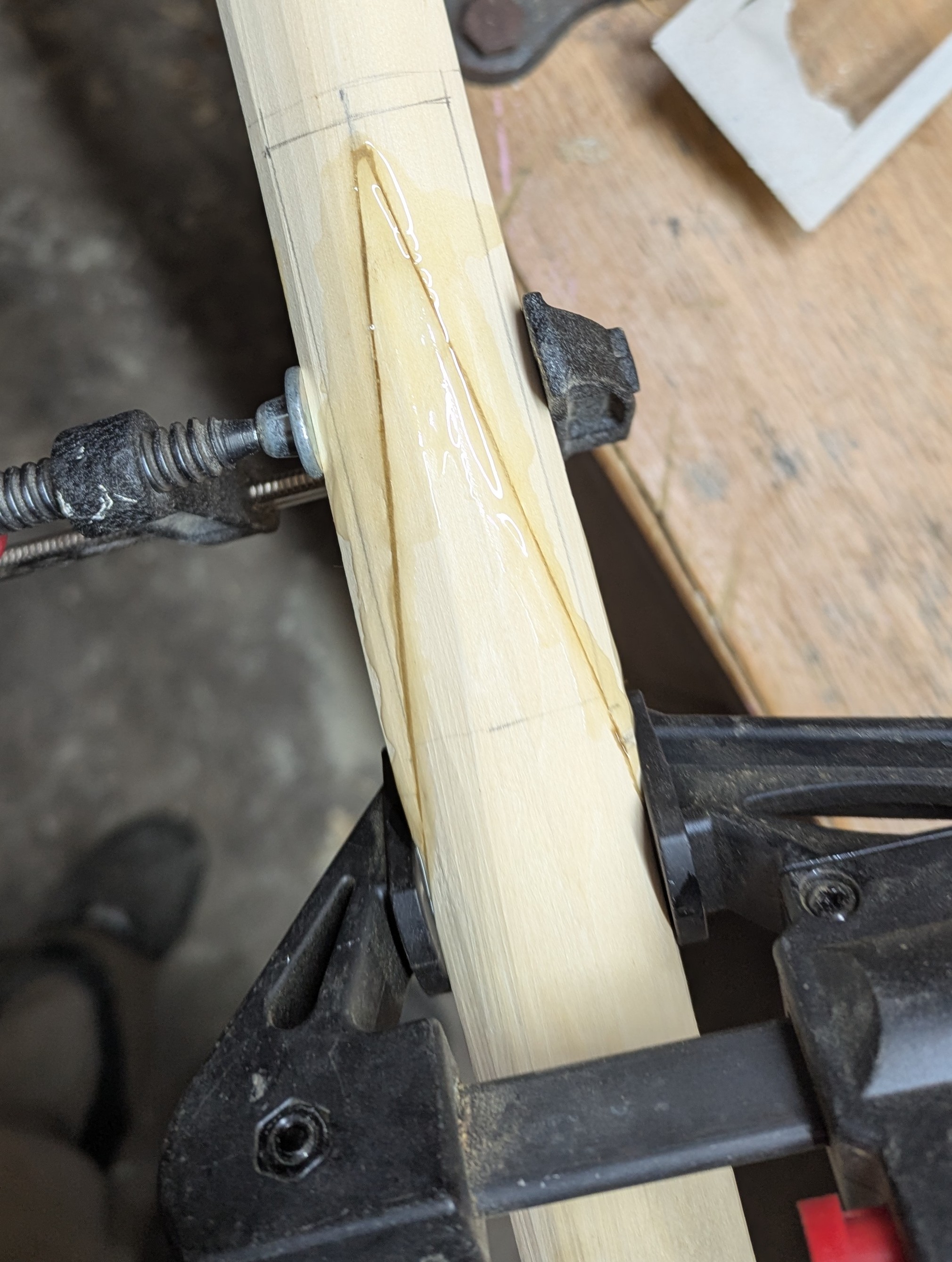

Das erste mal Spleißen :)
Angezeichnet.
Angezeichnet.
Ausgerichtet
Ausgerichtet
Zusammen gezwungen
Zusammen gezwungen
Der erste Schnitt mit der Japansäge
Besser als befürchtet, schlechter als erhofft.<br />Aber ich glaube das es wohl OK ist.
Mit Uhu Endefest geklebt und fixiert

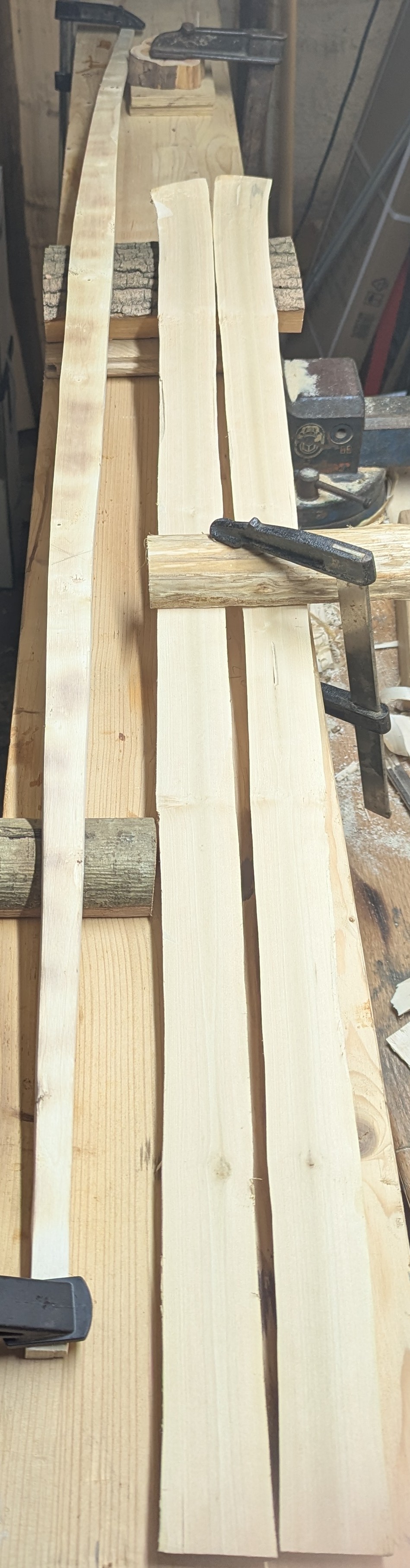

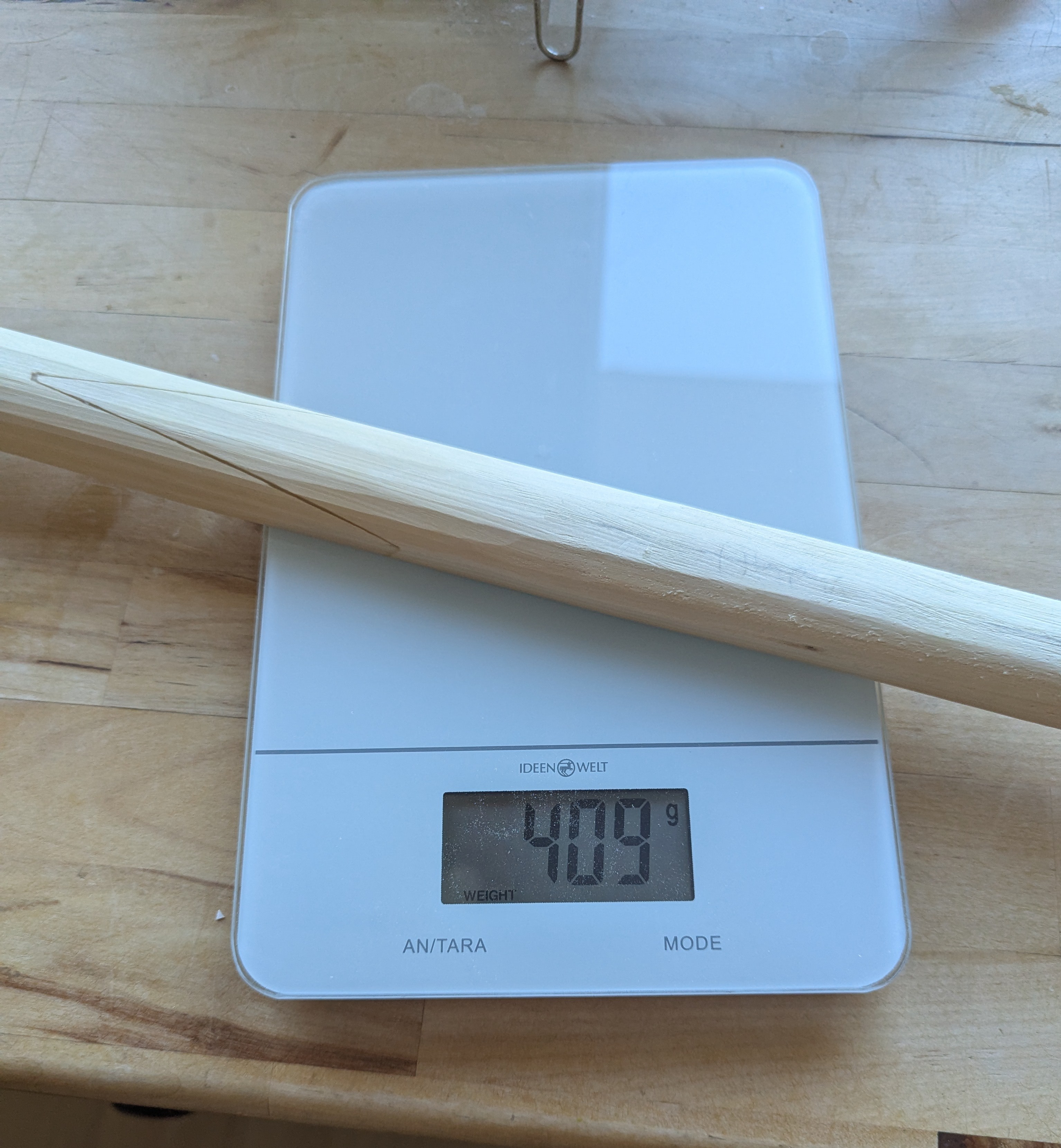

Den Ahorn hab ich in der Dicke mittig auf 1cm und an den Enden auf 5mm reduziert.
Werkzeuge: Schweifhobel und Bandschleifer.
Jetzt stehen beide Stücke bei 20° und 55% bis 60% Luftfeuchtigkeit in der Wohnung um fertig zu trocknen. Ich glaube aber das es nicht mehr all zu lange dauern wird. Beide Hölzer haben sich beim Bearbeiten schon Recht gut angefühlt.
Holunder
Holunder
Ahorn
Ahorn
Den Griff würde ich gerne leicht mitbiegen lassen.
Meint ihr das wäre zu riskant.
Mein Plan wäre es den Bogen erstmal fast fertig zu tillern und dann eine Wickelung aus Hanf aufzubringen.
Das Zuggewicht soll nicht höher als 50 Pfund betragen. Wenn ich irgendwo zwischen 30 und 40 lande ist es für mich auch OK.

Doughal hat geschrieben: 21.01.2025, 12:25 Den Griff würde ich gerne leicht mitbiegen lassen.
Da dein Bogenrücken ja dann unbeschädigt ist sollte das kein Problem sein.
Beiträge: 8882
Hat gedankt: 1188 Mal
Hat Dank erhalten: 203 Mal
Re: Saplingbow 17, Doughal, Ahorn, Holunder
Sauber gesägt! 👍
Beiträge: 6276
Hat gedankt: 76 Mal
Hat Dank erhalten: 243 Mal
Den gespleissten Griff mitbiegen?
Das wäre mir zu riskant.
Doughal
Beiträge: 533
Hat gedankt: 138 Mal
Hat Dank erhalten: 64 Mal
Beitrag von Doughal »
Bogenbas hat geschrieben: 21.01.2025, 13:15
schnabelkanne hat geschrieben: 21.01.2025, 13:21 Den gespleissten Griff mitbiegen?
Zwei Antworten, zwei unterschiedliche Einschätzungen ;D
Ich werde die Entscheidung wohl erstmal vertagen.
Bei dem Plan weißt du dann ziemlich genau, ob die Klebung gut war.
Im Dienste der Wissenschaft - gogogo 👍

Ich hab den Plan hinter deinem Tun entweder überlesen oder du hast ihn noch nicht verraten.
Ahorn von 10 auf 5mm... wird das das backing für den Hollunder?
Bogenbas scheint mehr zu wissen, ich bin verwirrt oder doof... oder beides :D
