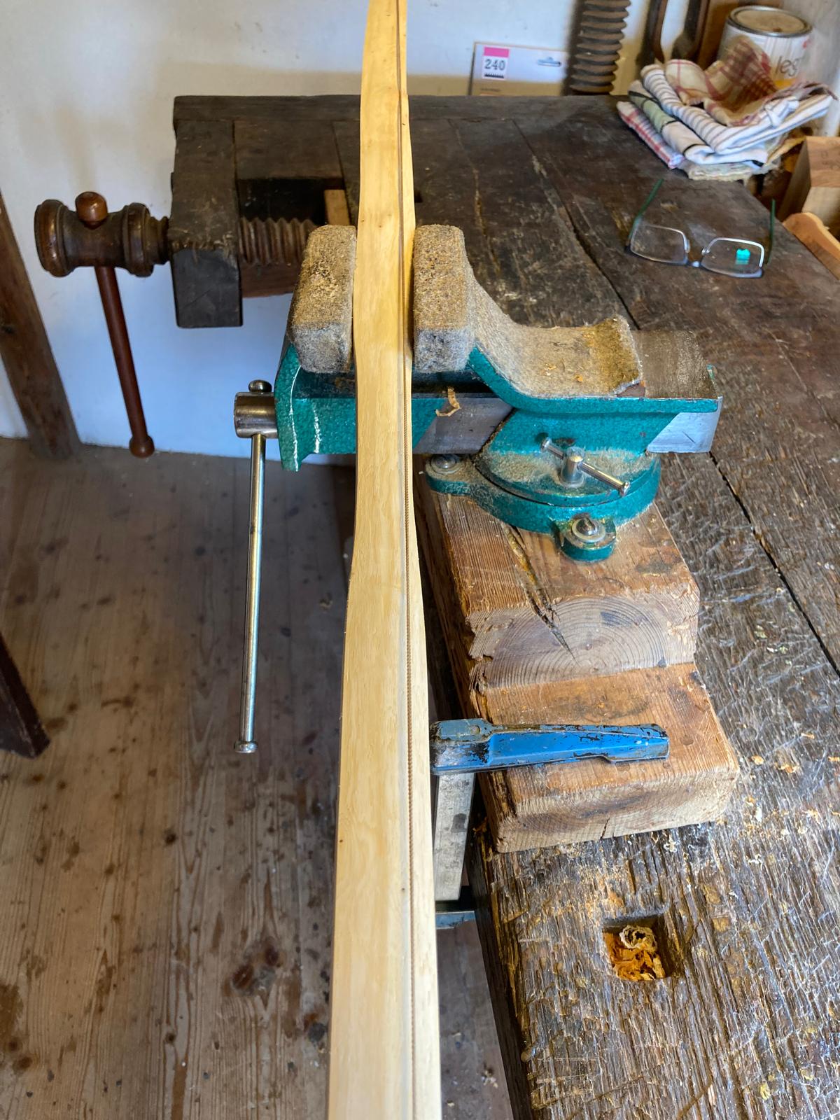

Ausgangslage
Ausgangslage

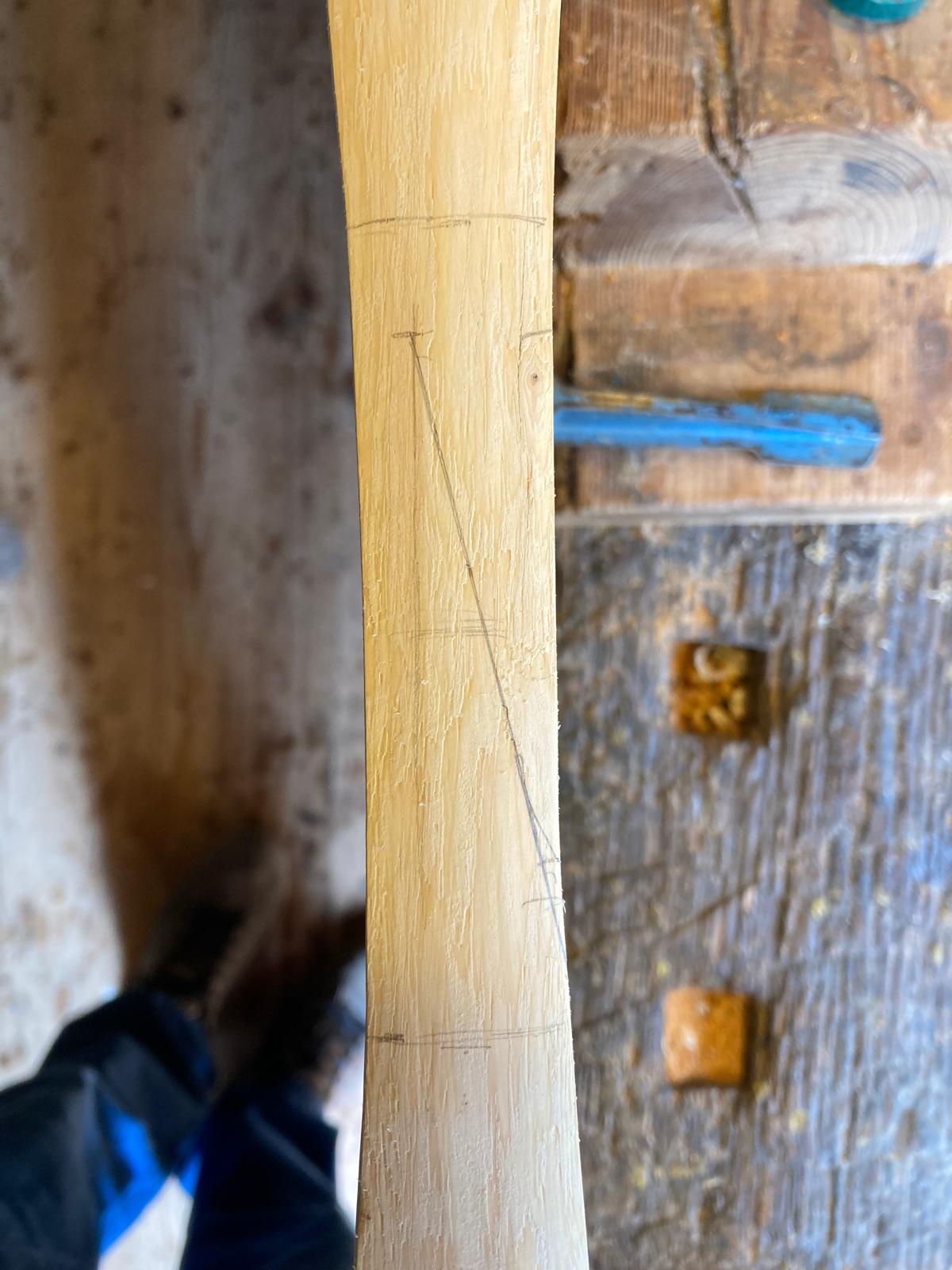

Schrägschnitt über ca. 2/3 Der Griffstärke anzeichnen und so lang, daß der Keil noch vom Griffleder abgedeckt werden kann.

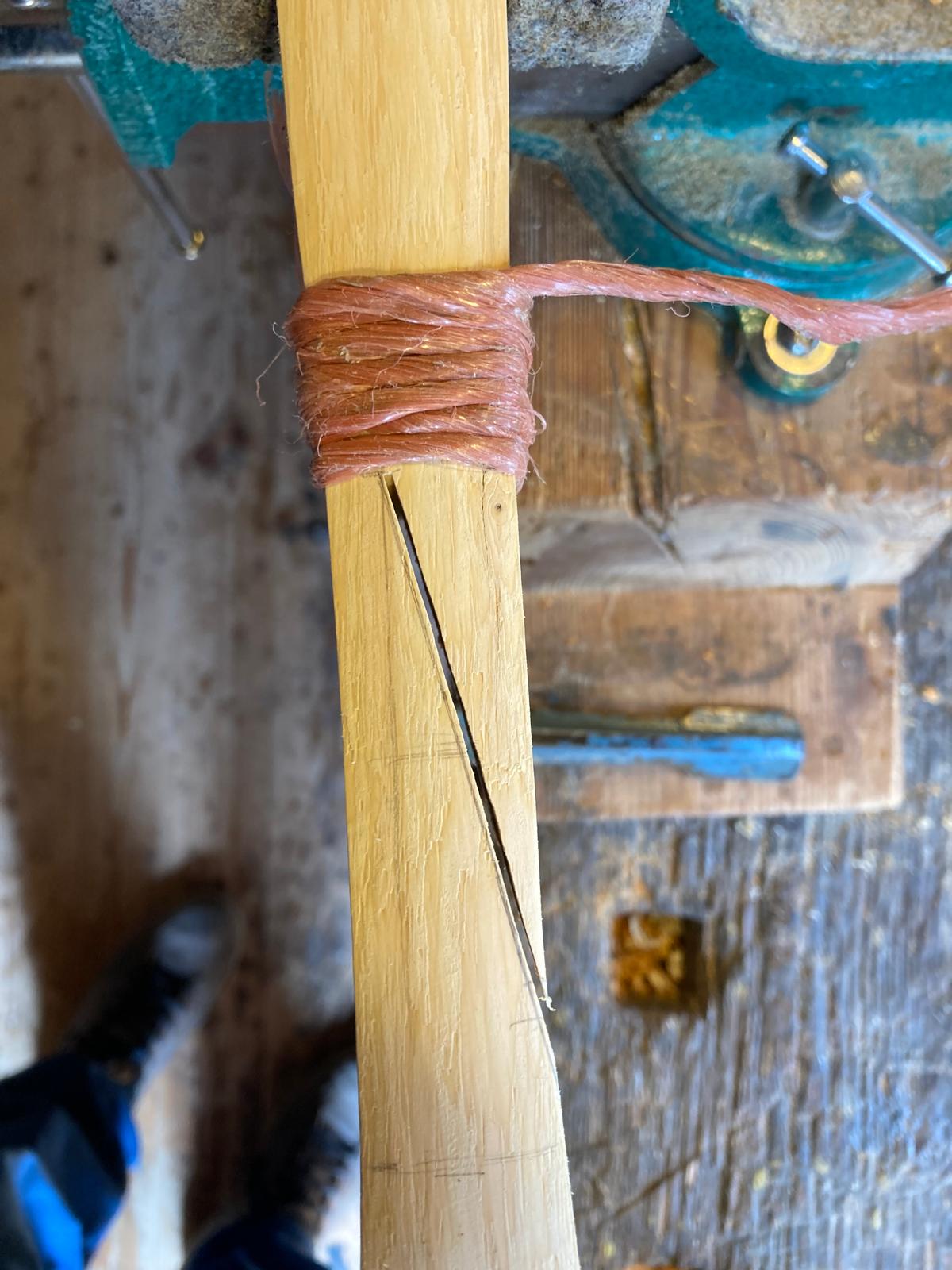

feste Wicklung verhindert weiteres Einreissen

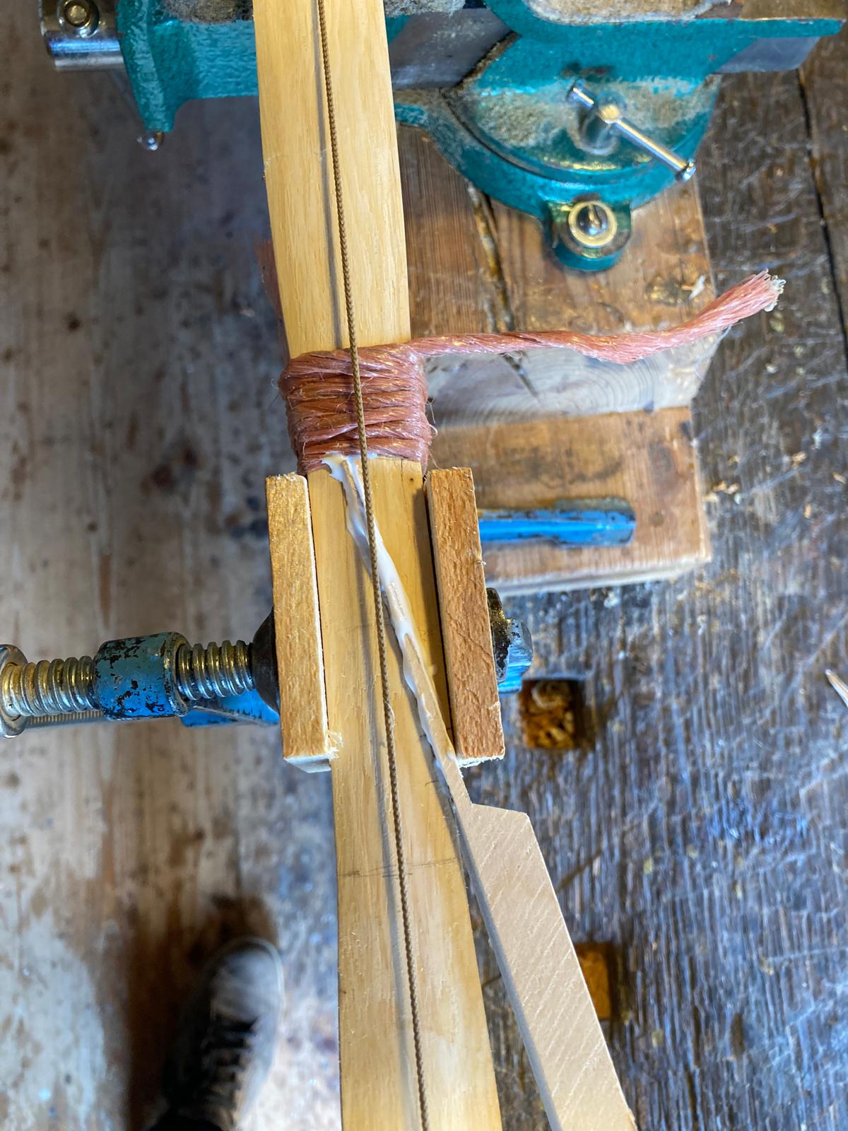

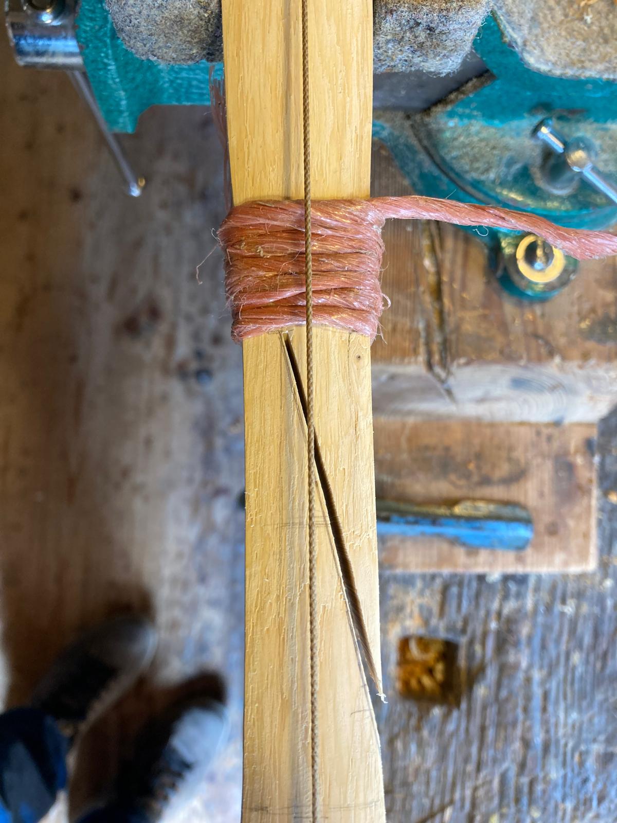

Ein WA wird fixiert, während der zweite WA frei "pendelt" Die Sehnenlage wird korrigiert und der WA fixiert. Am Bild mit Holzwinkel, oder mit einer Schraubzwinge die man an der Arbeitsfläche festklemmt und dann entsprechend verdreht.

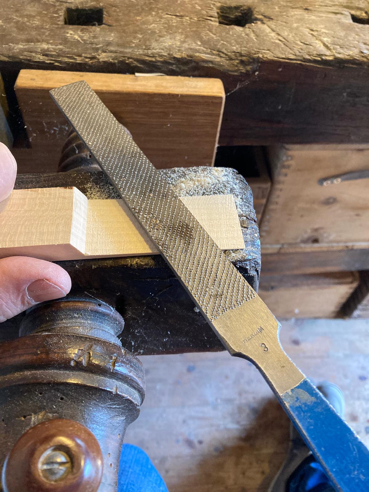

Den Keil von einer Leiste aus- aber nicht abschneiden, was eine allfällige Nachbearbeitung deutlich erleichtert
Durch seitlichen Druck auf den WA wird der Einschnitt so weit geöffnet, daß er Keil leicht eingesetzt und die Sehnenlage kontrolliert werden kann
Vor dem Verkleben mit Epoxi oder Weissleim wird der Einschnitt auf BEIDEN Flächen gut mit Kleber bestrichen, gleiches mit dem Keil der dann wieder in den geöffneten Einschnitt locker eingesetzt und verpresst wird.
