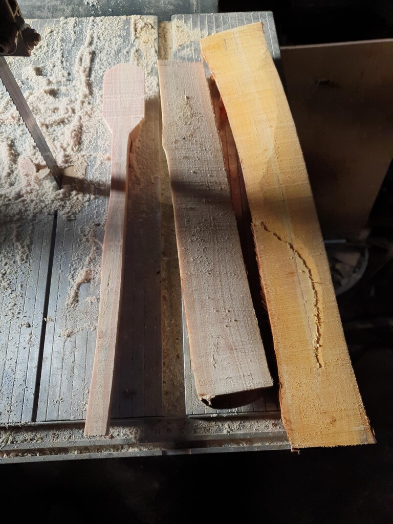

Von den Staveresten schneid ich erstmal rechts und links einen Streifen weg, so dass genau so viel ueberbleibt, wie der Loeffel breit werden soll.
Dann den Rohling 90Grad drehen und die Form vom Loeffel rausschneiden. Der Markkanal sollte nicht im fertigen Loeffel liegen. Im Stiel macht er
eine Bruchstelle, in der Schuessel einen Ablauf. Wenn man mit dem Loeffel essen koennen soll, ist es sinnvoll den Stiel leicht zu kroepfen und
den "Schuesselteil" anzuwinkeln. So kriegt man die Suppe leichter rein und sie bleibt auch drin. Wenn's ein Kochloeffel wird, kann
er gerade sein, muss aber nicht.

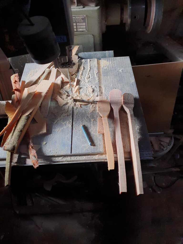

Das Aussaegen geht am besten auf der Bandsaege, haut aber auch von Hand oder mit der Stichsaege hin. Oder man macht's mit dem Schnitzbeil.

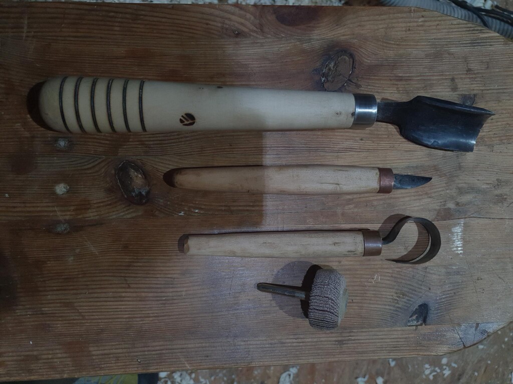

Ja, hab ich auch gedacht und mir zwei aus alten Feilen geschmiedet.
Warm machen, um ein Rundeisen biegen und klopfen, härten im Wasserbad und anlassen.
Im Bild sind die unteren Hufmesser und die oberen zwei selbst gemacht.

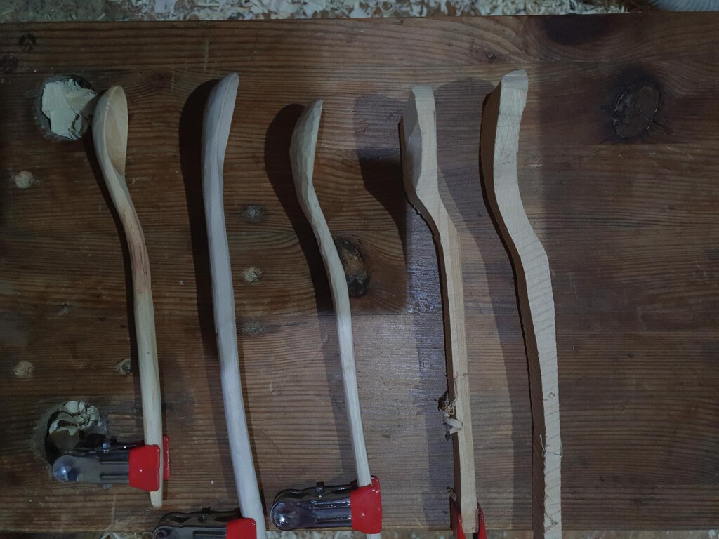

Mal wieder was zum eigentlichen Thema:
Der NichtBogenTeil eines Zwetschgenschoesslings, den ich gestern abgesaegt hab.
Die beiden duerfen jetzt erstmal trocknen. Dann noch ein bissl schnitzen und schleifen....
