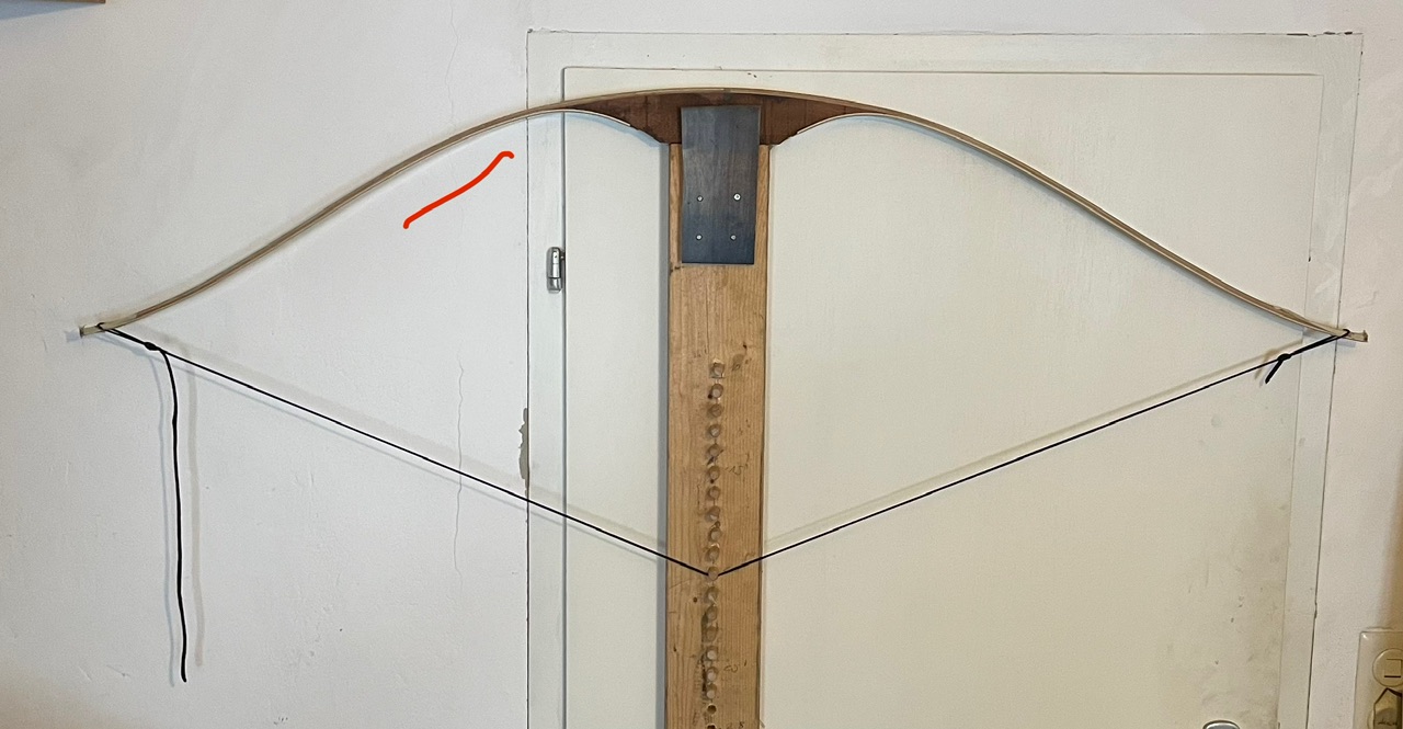

Das folgende Bild zeigt den Bogen bei 23“, wo nach der Kofferwaage gerade meine angestrebten 35# anliegen
Wenn ich es richtig sehe, biegt sich der markierte Bereich etwas mehr als auf dem gegenüberliegenden Wurfarm. Auch die Spitze liegt knapp 2cm tiefer.
Mein ungeschultes Auge empfindet den rechten Wurfarm als „harmonisch“ - also würde ich diesen gleichmäßig bearbeiten und beim linken den Bereich auslassen, der sich mehr biegt.
Liege ich da soweit richtig?

Mach die Sehne so lang wie sie für eine vernünftige Standhöhe passt.
Nur dann siehst du auch wie der Bogen sich wirklich verhält.
Eine überlange Tillersehne nimmt man beim Glasbogenbau nicht.

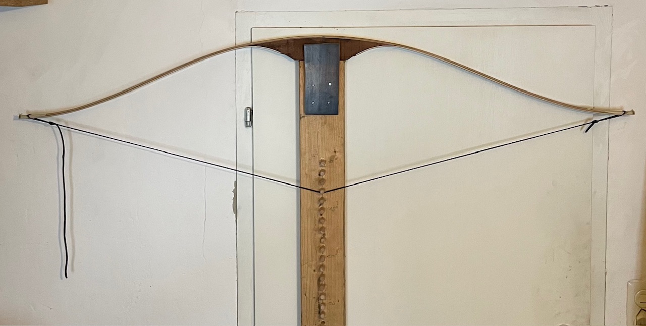

Hier noch ein Bild von aus näherungsweise Standhöhe auf 35# gezogen. Davor habe ich die Wurfarme leicht beschliffen.
Ich komme so jetzt auf 25“

Ja, bau ne vernünftige Sehne.
Pack da Tips drauf und arbeite dann vorsichtig auf dein geplantes Zuggewicht runter.
Wenn es gefühlt zu schmal wird, kannst du durch einen Trapezschliff am Rücken noch # abnehmen.
Behalte deine Fades im Auge, die sind ganz schön steil.
irgendwas is ja immer

Bzgl. zu schmal habe ich wenig Sorge - durch das Kürzen habe ich relativ viel Fleisch Richtung Tips gewonnen. Da stehen beiderseits noch 26mm.
Wenn die Sehne fertig ist, klebe ich Overlays auf und fange dann von außen an vorsichtig Gewicht zu reduzieren.
Mit „steile Fades“ meinst Du, daß ich Ausgang der Fades schon eine grenzwertige Biegung erreicht habe? Da fehlt mir ganz klar noch das Auge für.
Am Ende brauche ich noch ca. 3“ Auszug, um auf 35#/28“ zu kommen - das sollte doch noch drin sein ohne nahe der Fades was abnehmen zu müssen. In den äußeren Dritteln ist noch Luft 😅

Mit Fades meine ich, dass der Übergang vom Riser in den Wurfarm ziemlich steil aussieht.
So sonst und flach auslaufend wie möglich bauen.
Und die 6#, die er aktuell wahrscheinlich noch zu viel hat, solltest du bei 26mm Breite sicher runter bekommen.

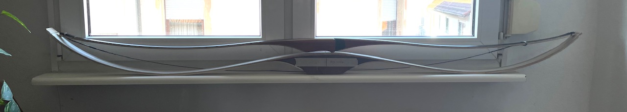

Da ich meine Vierjährige von der tollen, bunten und „klebrigen“ Schnur begeistern konnte, habe ich die Sehne gestern noch fertig bekommen und konnte heute nach Aufkleben der Overlays bis kurz vor mein gewünschtes Zuggewicht tillern.
Hier zwei Bilder von 35,5# auf 28“
Es ist nicht das gleiche Foto - Ich habe den Bogen bewusst von beiden Seiten fotografiert, weil mir der Schattenwurf sonst Streiche spielt.
Auf Standhöhe gebracht, hat der „leichtere“ Wurfarm einen positiven Tiller von 5mm, der kommt also nach oben.

Sieht doch sauber aus.
Beim nächsten dann die Fades länger und flacher und das läuft.
Der kann so wie er ist auch ewig halten.
Aber flacher ist halt immer besser und sicherer.
