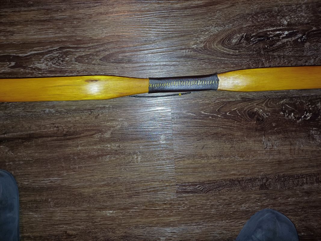

servus zusammen, nach ein paar Jahren auch mal wieder was von mir :)
Dieses Stück Holz hat mit eine Menge Geduld abgefordert, war ca. 50° verdreht (Propellertwist) und erforderte mehrere Gänge mit der HLP den "Twist" raus zu föhnen. Habe hier mal einen Bogen mit zurückgesetztem Griffstück gebaut.
Die Bilder sind nicht so toll (indoor) aber ich denke dass man die Details ausreichend erkennen kann. Das Griffleder habe ich über den Arrowpass genäht, so konnte ich ein Stück Rochenleder als Arrowpass direkt auf das Griffleder leimen, optisch vermutlich nicht so toll, aber sehr praktisch. Der Griff biegt sanft mit. der Griff ist auf der Bauchseite mit 2 x 5mm Lederstreifen auf gedickt. Die Recurves sind wegen des Sehnenwinkels nötig und finde ich so ausreichend.
ein paar Daten:
gesamt Gewicht 430g
Länge TtT 60", NtN 58,5"
Spannhöhe 6"
breite (Fadeouts) 39mm, (Tips) ca. 7mm
Overlays aus Büllelhorn
Sehne: FF, 6 Strang
Zuggewicht 43# @ 28" (mein "Wohlfühlgewicht")
Geschwindigkeit: noch nicht gemessen
freu mich auf Eure Kommentare u. Beurteilungen :D

Sieht echt gut aus das Stück! Daumen hoch!
Denke der hat bei dem Eigengewicht und der gebauten Form auch ne ordentliche Geschwindigkeit.
Der von dir angezeichnete Bereich ist schwer zu beurteilen, aber da biegt er sich schon ordentlich.
Wenn er bissle Handschock hat, kannst an den Enden auch noch was wegraspeln.
Sind glaub 10-12 Jahresringe im Bereich der Tips wenn ichs richtig sehe.
Wäre aber nur Meckern auf hohem Niveau. Wenn der Bogen so wie er ist gut schießt und ned reinhaut, würd ichs so lassen.

Superschöner Bogen!!! Sauber gearbeitet.
Bei einem so weit zurückgesetzten Griff hätt ich Angst um meinen Unterarm, aber ist wohl Gewöhnungssache. War der Stave gerade oder das Setback natürlich vorgegeben?
Wie schießt er sich?
Gruß Martin

Servus, genauso soll Osage verbaut werden, gefällt mir sehr gut und ist sicher auch schnell.

@ Mr. Canister, der von mir markierte Bereich ist noch ca. 15° verdreht, dadurch hatte ich Schwierigkeiten beim Tillern. Durch diese "Verdrehung" ist genau dieser Bereich etwas steifer, dadurch kam diese Seite vom Griff stets etwas "steifer" raus wie die andere. Das hat mich optisch etwas durcheinander gebracht.

Indie12 hat geschrieben: 06.02.2025, 13:16 Bei einem so weit zurückgesetzten Griff hätt ich Angst um meinen Unterarm
Warum? Der Griff doch immer gleich weit von dir weg (da wo deine Pfote ist) und wo die Sehne ist, haengt nur von der Standhoehe ab. Ist also alle Wichtige da, wo's immer ist. Ok der Bogen ist an ein paar Syellen weiter vorn, aber das macht ja nix....
@Hans: Schoener Steckerlschubser!

Da hat sich die Arbeit gelohnt 👍🍻
Fände ich super wenn du die Geschwindigkeit bei Gelegenheit noch nachträgst. Bei dem Bogen sollten freundliche Werte angezeigt werden 👍😁
War das ungarischer oder US Osage?

@ Neumi, ich plane am Samstag durch den Chroni zu schießen, bin selber gespannt, dann trag ich die Werte nach, ist ungarischer Osage.

Schicke Form! Hast du den Bogen in einem, oder in mehreren Gängen in die Setback-Form gebracht oder gleichzeitig beim Twist rausföhnen?

@Haitha: zuerst habe ich den Twist ausgedreht, dabei habe ich den Griffbereich als Mitte verwendet und dann den oberen Bereich nach rechts und danach den unteren WA- Bereich nach links gedreht. Also in 2Schritten. Als das einigermaßen geschehen ist konnte ich den Stave auch wesentlich einfacher in die Form spannen....

Ja, kenne ich gut :)
Klappt selten alles auf einmal in einem Durchgang.
