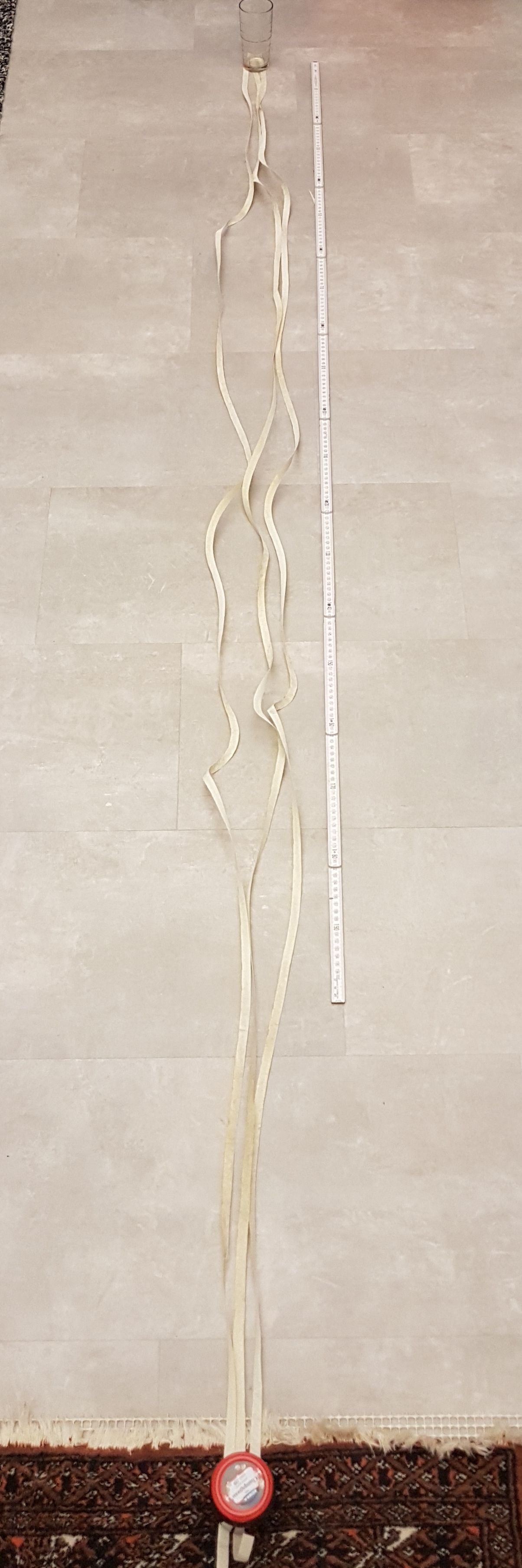

Rohhautsehne: zuerst habe ich am Rand der Ziegenhaut ca 1 cm angezeichnet, da ich dazu neige ohne Markierung sehr ungleichmäßig zu schneiden ::)
Ich werde eine 3-Strang-Sehne spleißen, dazu färbe ich einen Strang rot mit Krapp und einen gelb-Orange mit Osage. Das hilft beim Spleißen mit 3 Strängen nicht durcheinander zu kommen.
Allerdings fürchte ich jetzt schon, dass 3x 1 cm zu schwach werden wird - mal sehen, vielleicht schneide ich morgen nochmal 3 Stränge mit je 1,5 cm
Die Ziegenrohhaut
Die Ziegenrohhaut
die Streifen
die Streifen
die Enden grob getapert - ich will auf einer Seite ein Öhrchen spleißen

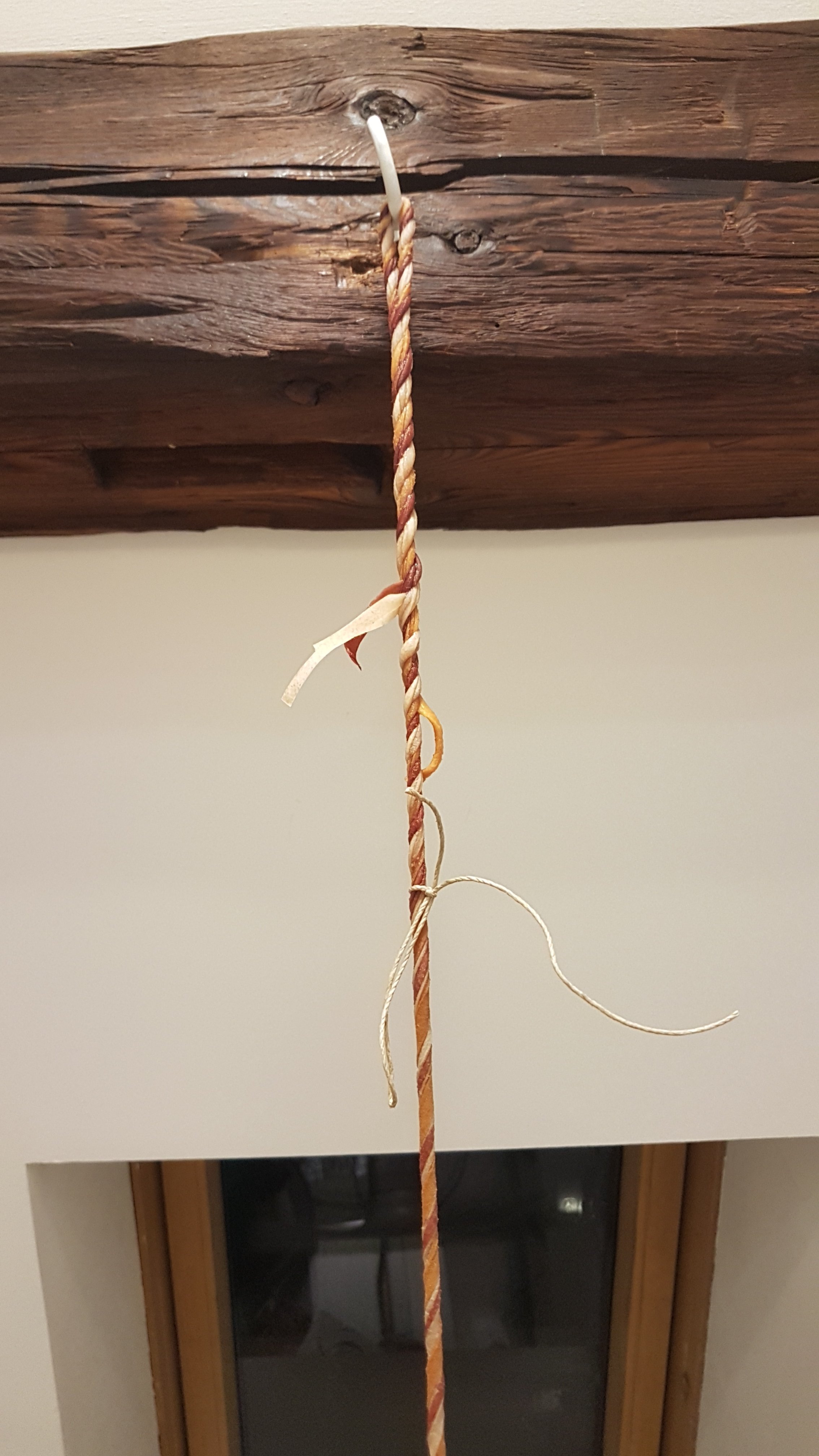

Rohhautsehne: Da mir eine 3-Strang-Sehne zu dünn schien, habe ich noch einen Strang geschnitten und jetzt mal angefangen ne Sehne zu bauen. Bis jetzt habe ich 12,5 kg Gewicht dran. Nicht mehr weil der Eimer auf dem Boden aufgesetzt hat.
frisch gefärbt und noch nass
Öhrchen gespleißt und aufgehängt

Ich bin gespannt wieviel ich noch dehnen muss (und ärgere mich schon wieder, dass ich die Länge ohne Dehnung nicht gemessen habe) und wieviel Zuggewicht das Ding aushält. Das Zuggewicht kann ich jetzt auch besser einschätzen. Ich hatte bis 22" gezogen und hatte knapp 40#. Es ist ein sog. Eiertanz, da es bei minimaler, einseitiger Material-Abnahme schon seitlichen Verzug gibt, die Sehnenlage eiert hin und her 🤨
Aber ich konnte praktisch alle seitlichen Abweichungen durch Materialabnahme korrigieren 😈
Wie dem auch sei, 30#@26" sollten drin sein.
