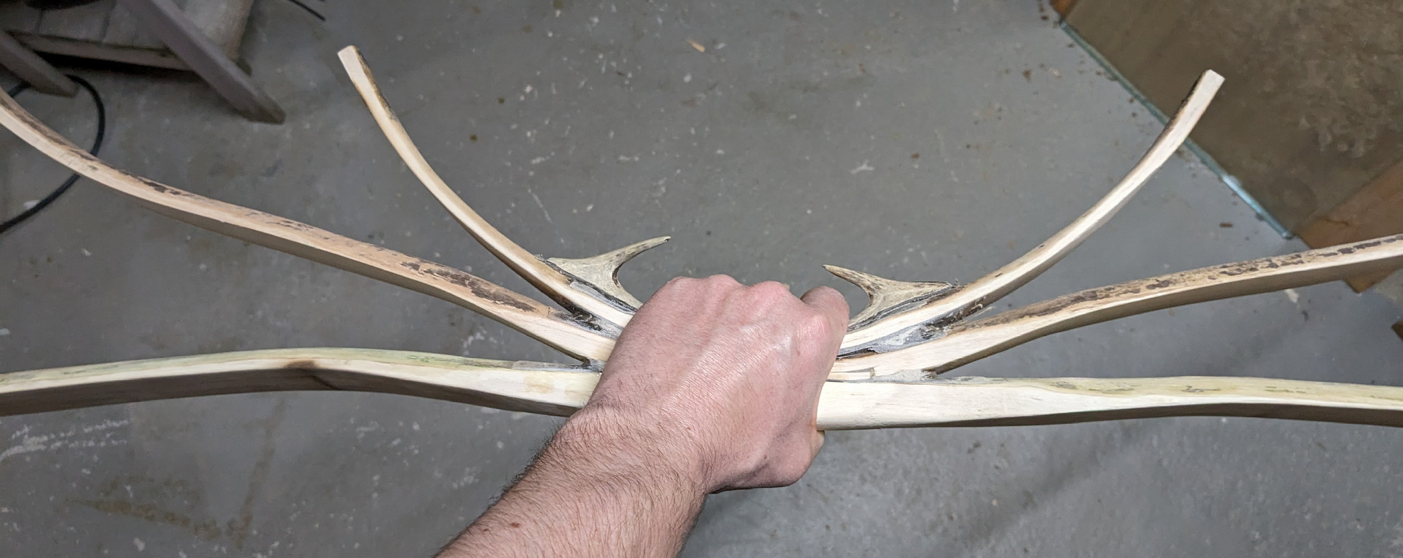

Alle Bögen etwas abgelängt
Geweih für die Kabel Einhängung
Platziert
Platziert
Geklebt
Geklebt
Griff verschliffen
Griff verschliffen
Geil
Geil

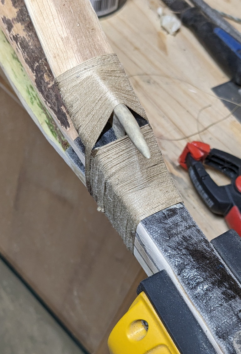

Leder als Sichtschutz
Gewickelt
Gewickelt

Sieht mega aus! 🥰
Habs mir bisher größer vorgestellt.... mit Deiner Hand wird die Größe, bzgl Kleine deutlich....

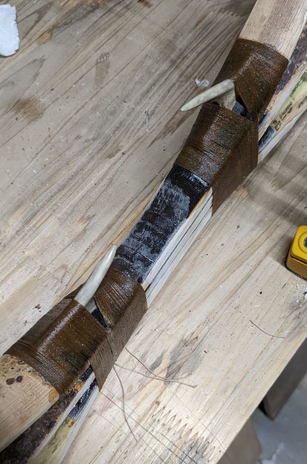

Ja wird super knapp...
Ich hab die Wicklungen noch zugeschmiert.

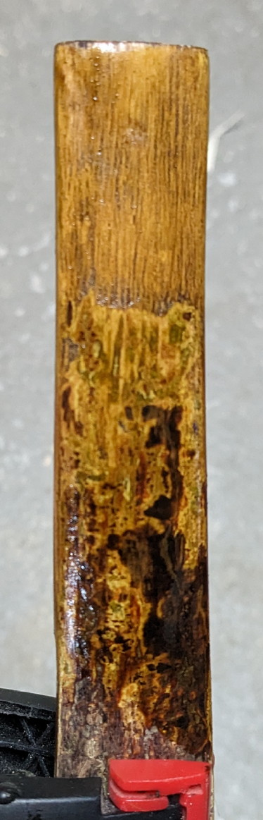

Hier ein Test, wie sich Birkenteer als Finish macht. Mir gefällt die Farbe. Mal sehen ob das klebrig bleibt oder nicht...
