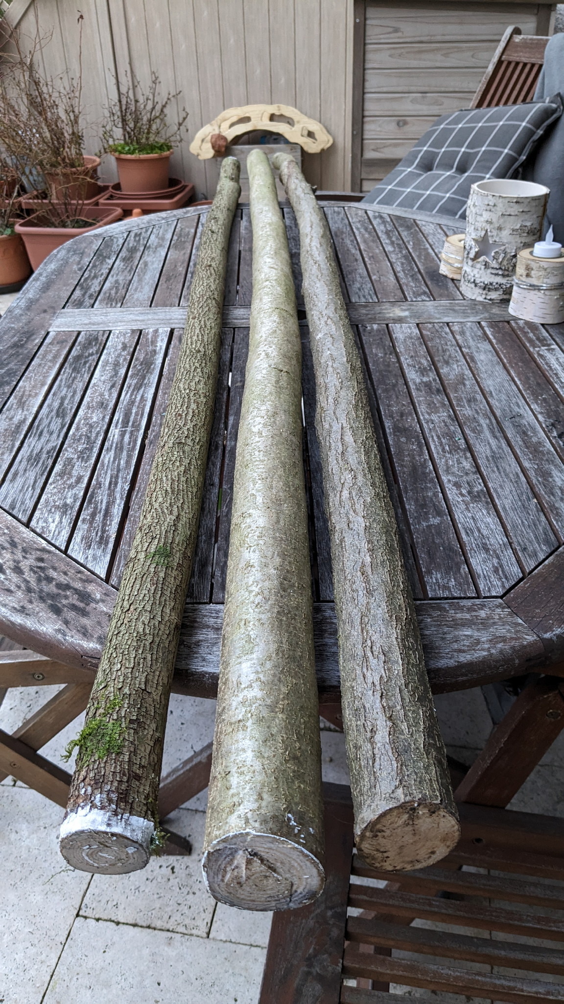

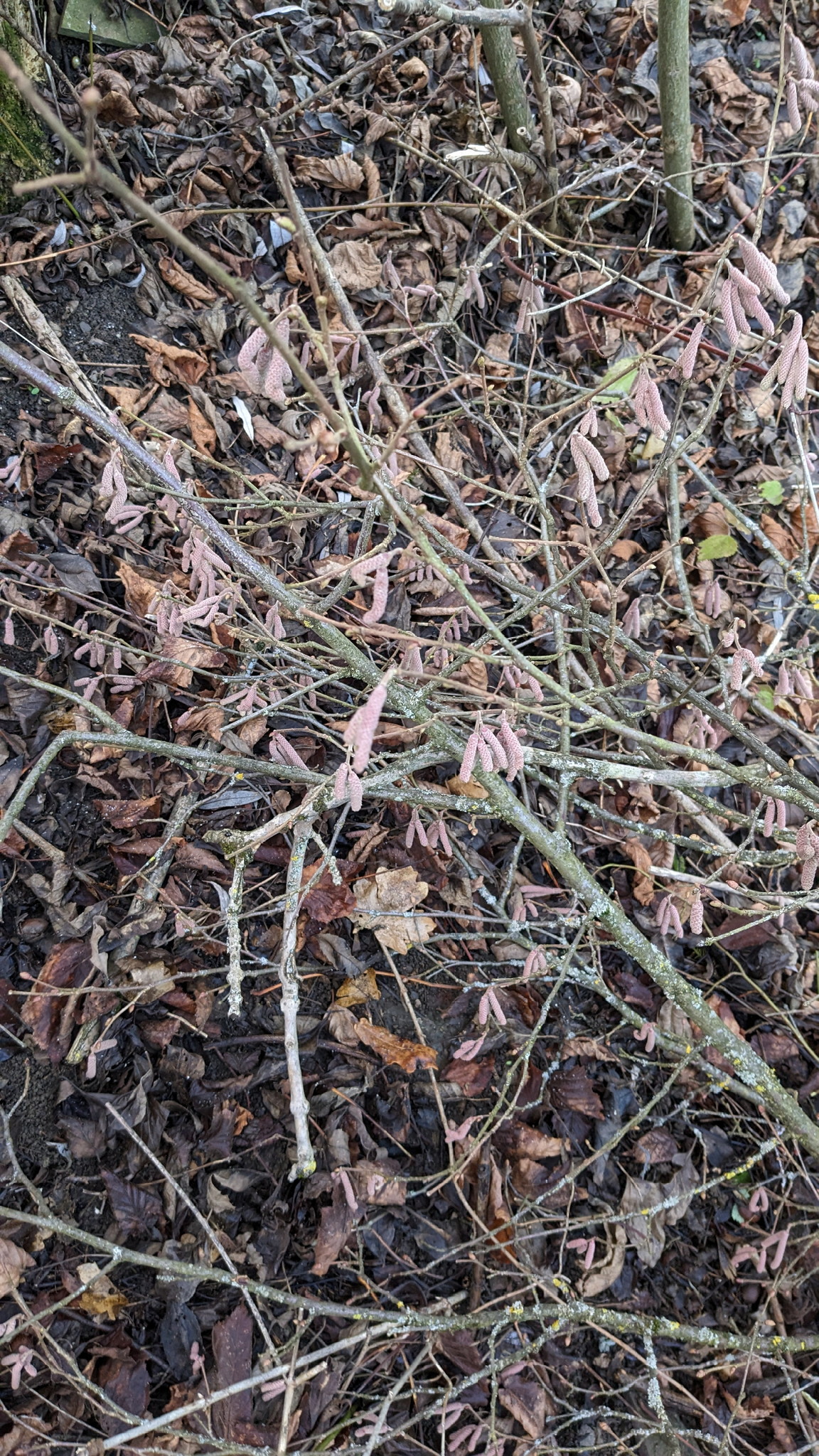

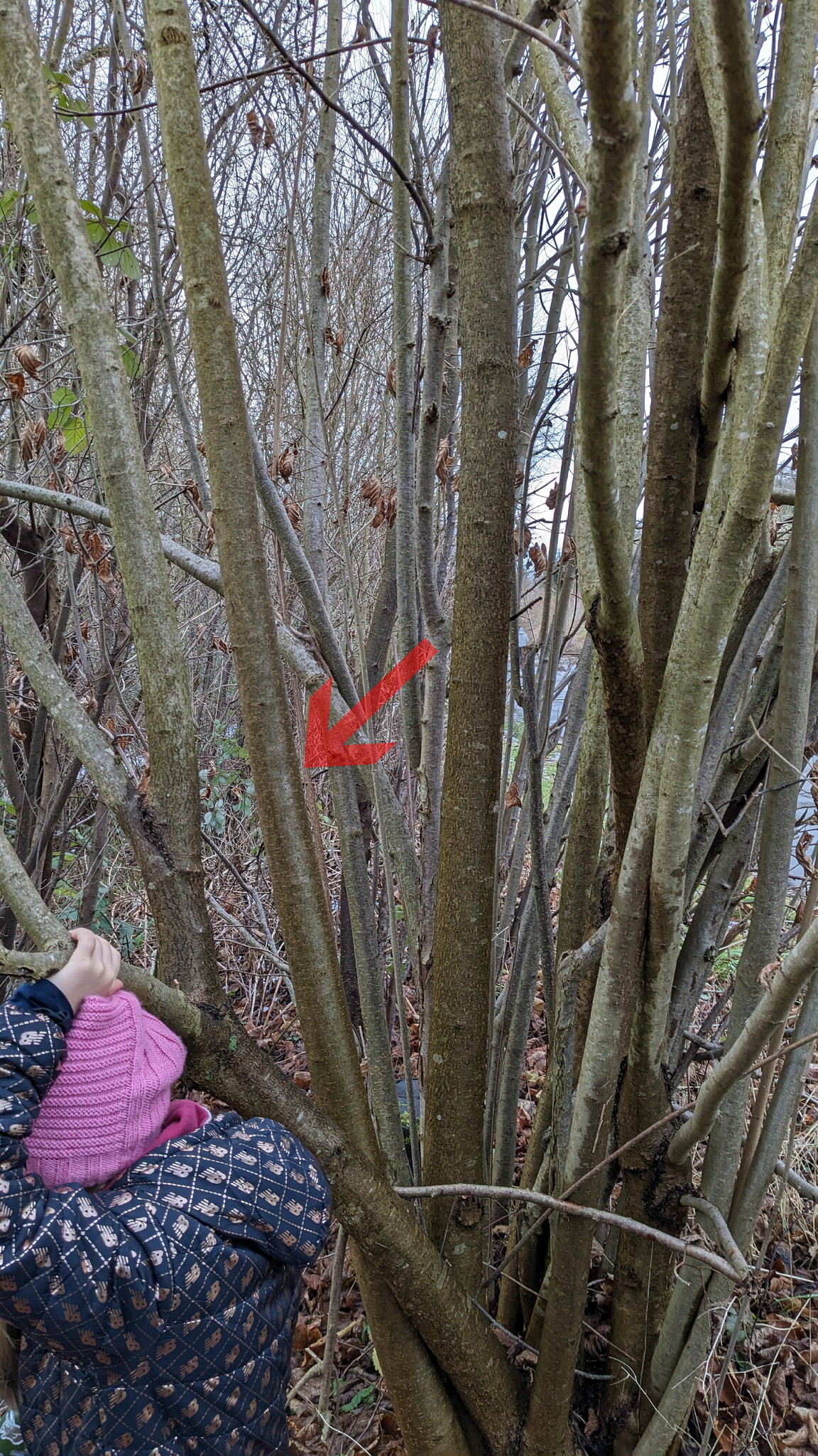

Sodele, war heute mit der besten Bogenholz Späherin unterwegs und sie hat einen Hasel und einen Hartriegel ausgemacht.
Meine Späherin
Meine Späherin

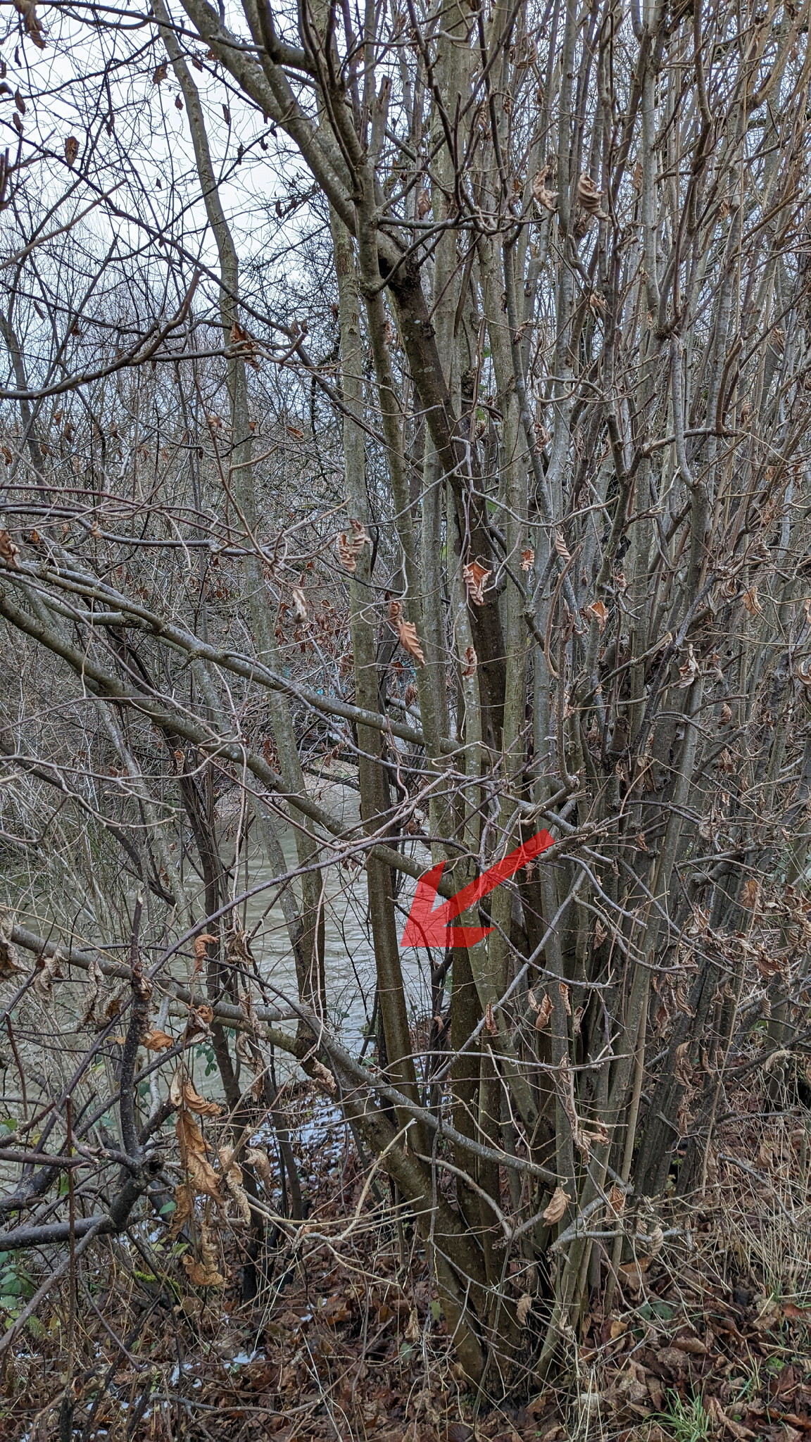

Zuerst der Hasel. War lang genug für zwei Stücke, oben ist er aber doch sehr knotig und ich werde wohl nur den unteren Teil verwenden.
Hasel
Hasel

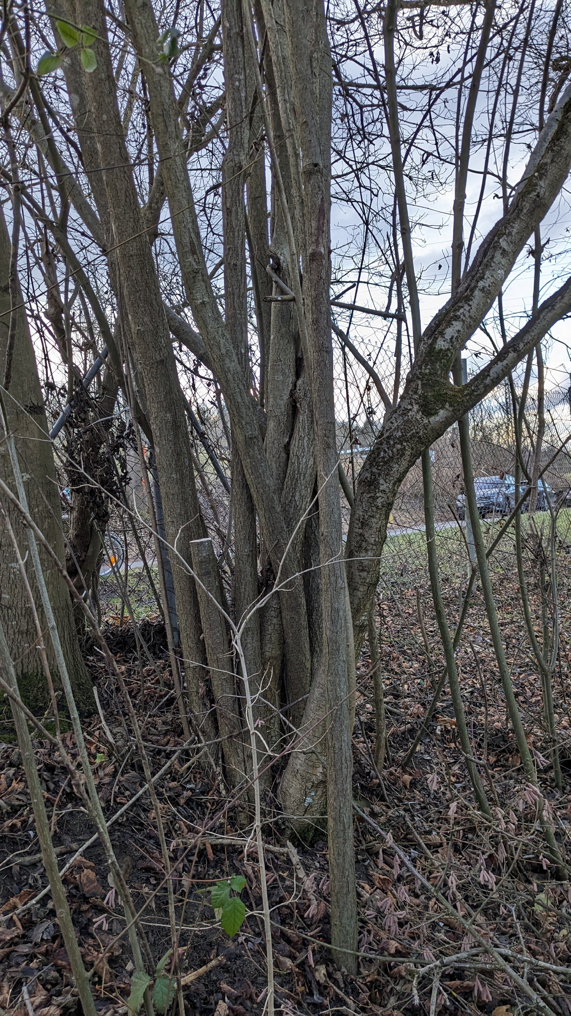

Geerntet
Geerntet

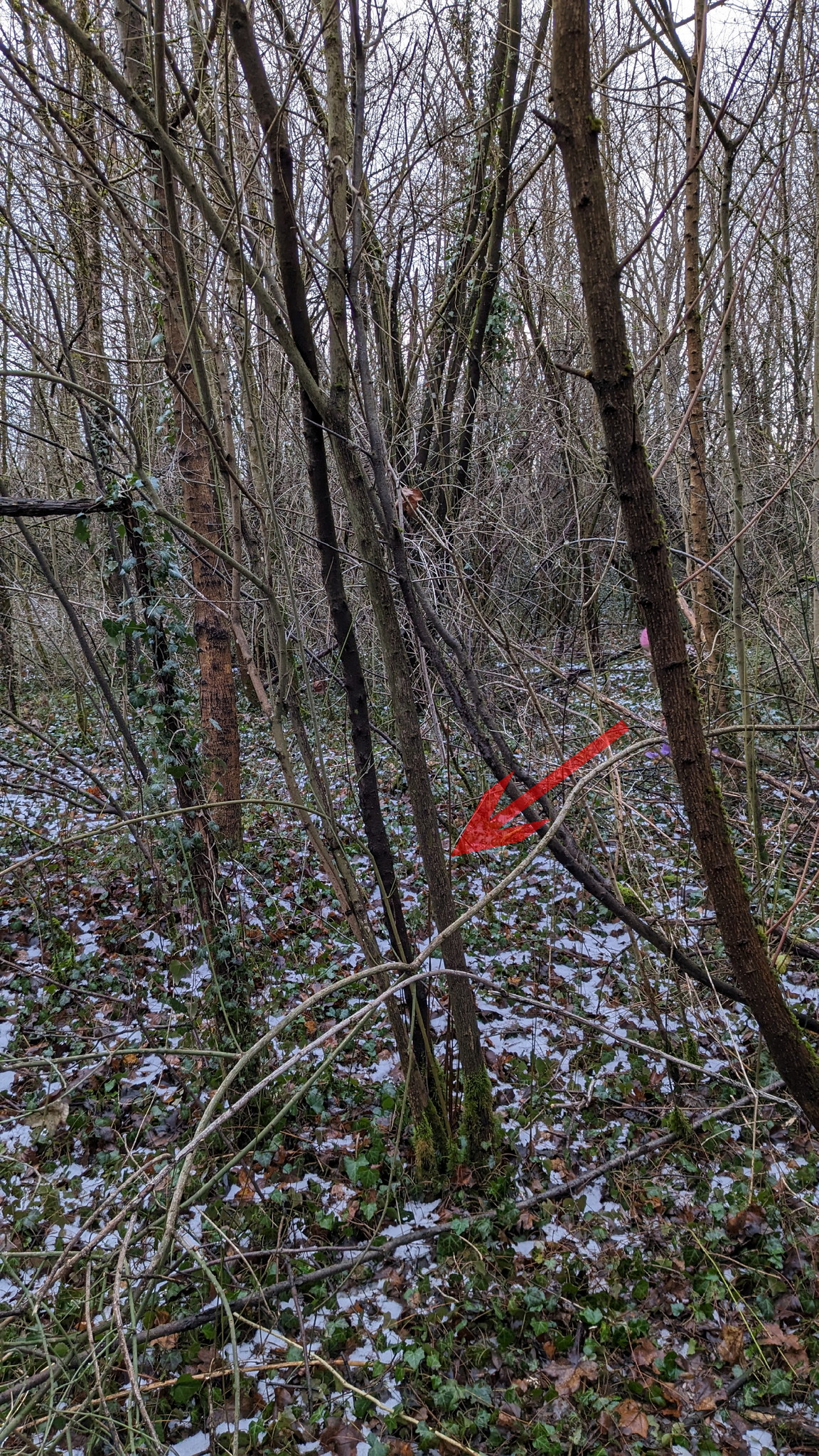

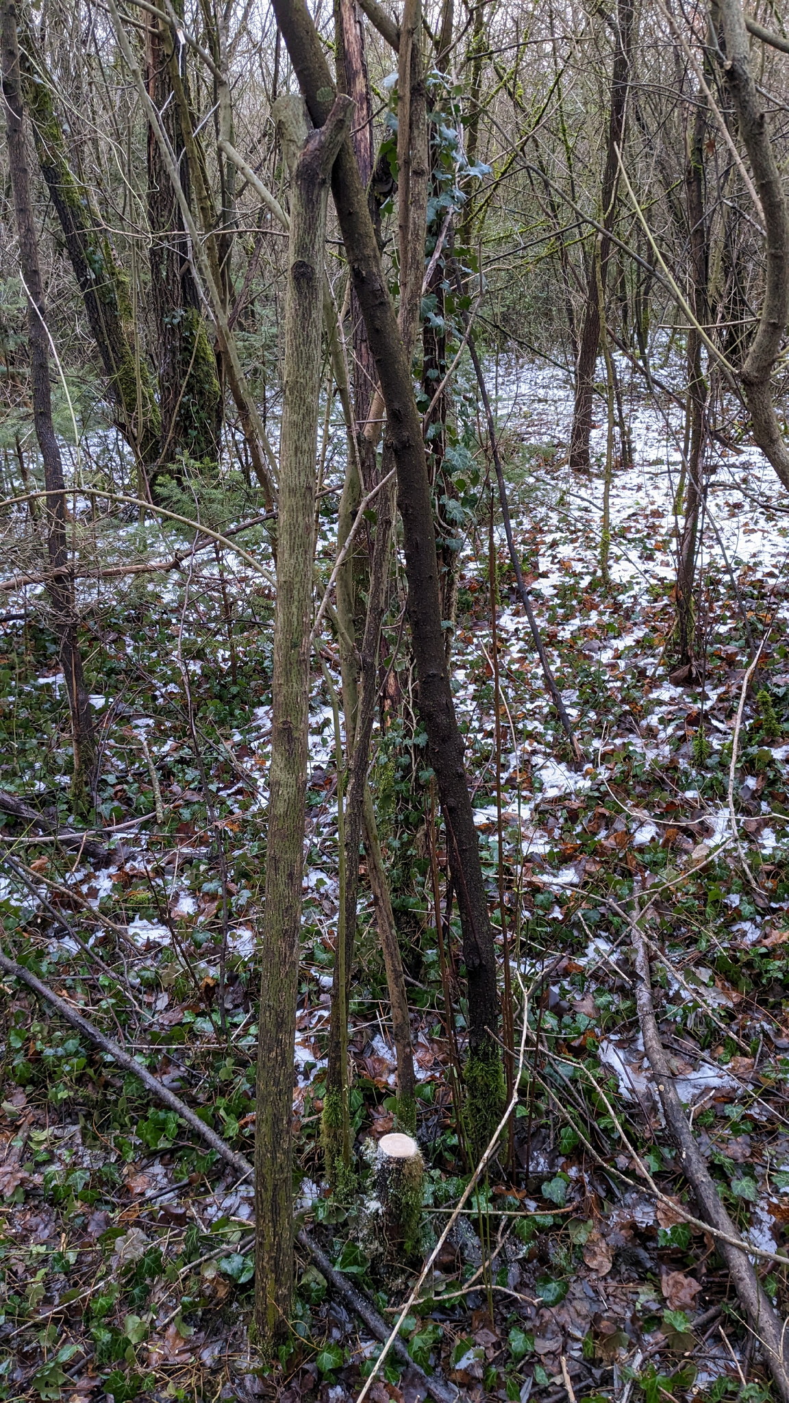

Dann der Hartriegel
Geerntet
Geerntet
Ich habe leider Bilder von Blätter und Knospen vergessen, sorry. Ich denke aber man erkennt ganz gut was es ist.

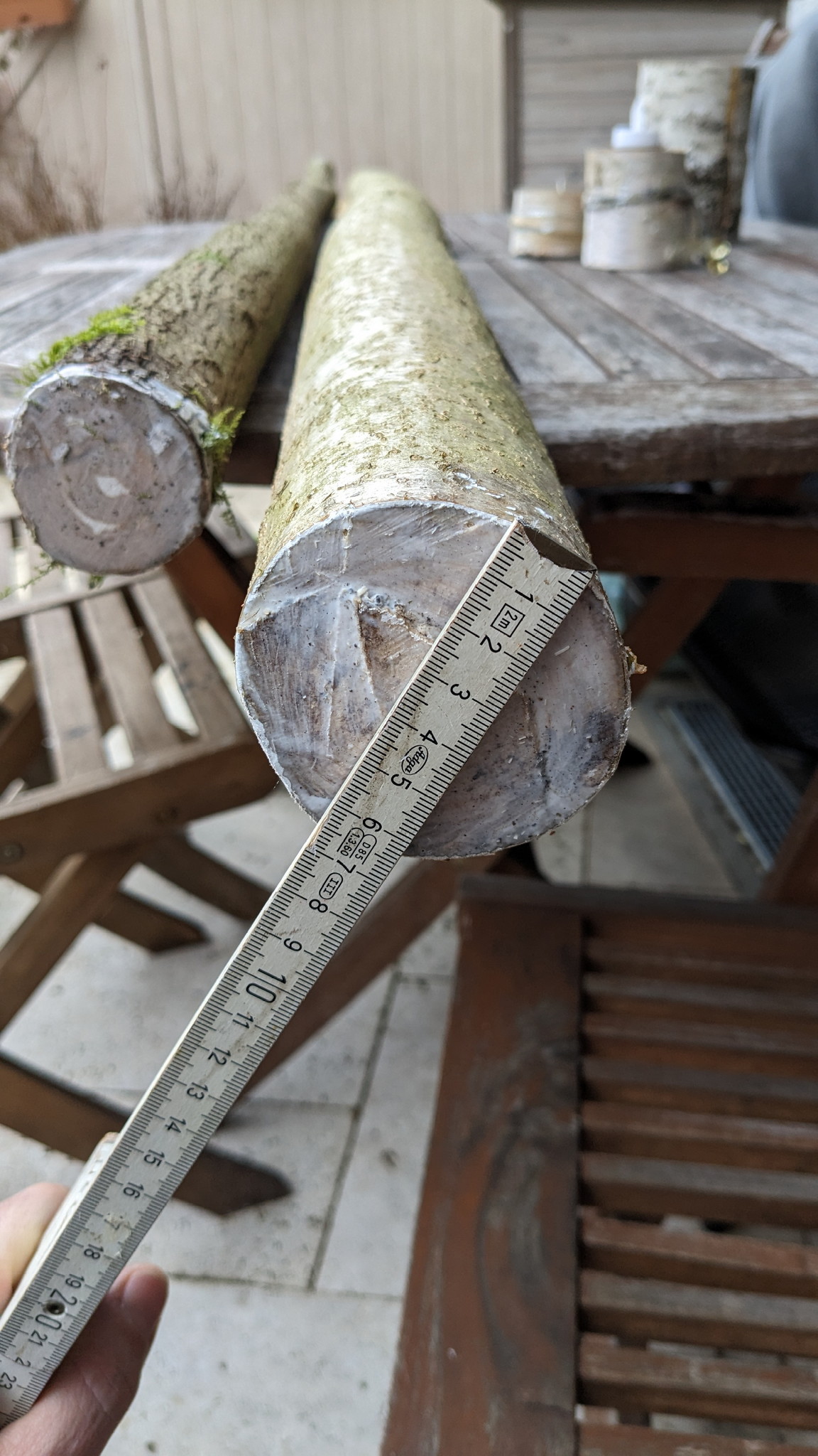

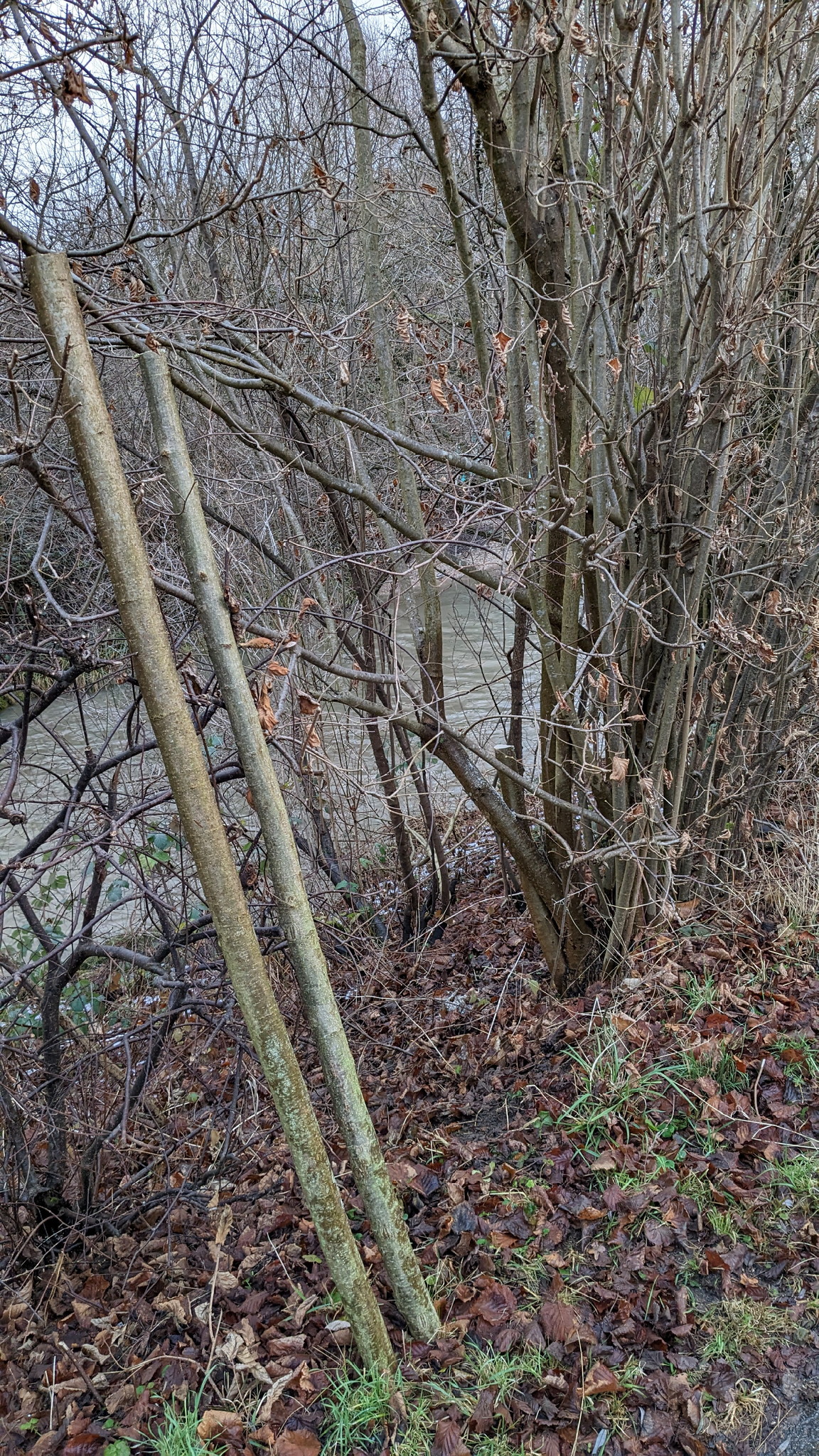

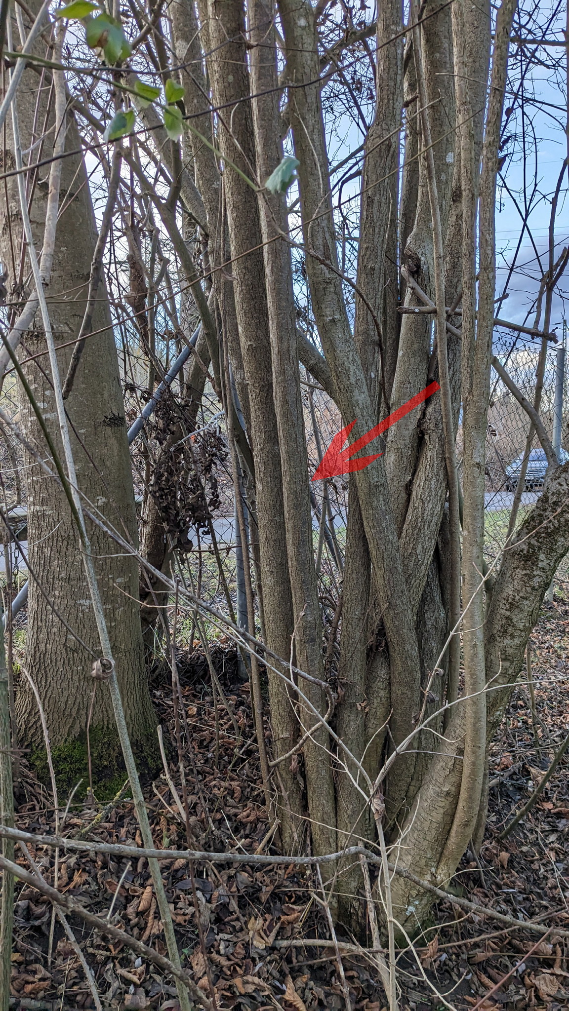

Bin heute nochmal kurz raus und hab einen zweiten Hasel geholt. Für die Idee, für die ich mich entschieden habe brauche ich zwei Hasel.
Rechts der neue
Rechts der neue
Durchmesser des dicksten
Bisher verwendetes Werkzeug: Klappsäge
Jetzt habe ich einen Hasel mit glatter, heller Rinde und einen mit rauer, dunkler Rinde. Sind ca. 100m von einander entfernt gestanden. Beide haben schöne Jahresringe, der dickere mit heller Rinde hat ein bisschen bessere Ringe.
Gibt's da Meinungen welche Hasel Unterart(?) besser ist?

Beiträge: 1369
Hat Dank erhalten: 35 Mal
Re: Saplingbow 17, fka, Hasel, Hartriegel
Beitrag von Kemoauc »
Wie jetzt? Nicht den Hartriegel? Wär Dir die Nummer zu leicht gewesen? ;D
Ich hätte mir nach diesem kein weiteres Hölzchen mehr geschnitten, der sieht sowas von "keine Aussicht auf Versagen" aus. ;D
Zu den Haseln: keiner von denen hat ne hellbraun unterlegte silbrige Rinde (Silberhasel ist Grotte) ,also alles gut, auch wenn ich die Unterarten da nicht kenne. Das kann auch an den jeweiligen Wuschsbedingungen liegen . Kann exakt der gleiche Hasel sein. Lass einen drauf und mach einfach damit weiter.
So meine Meinung.
Grüßle, Kemoauc

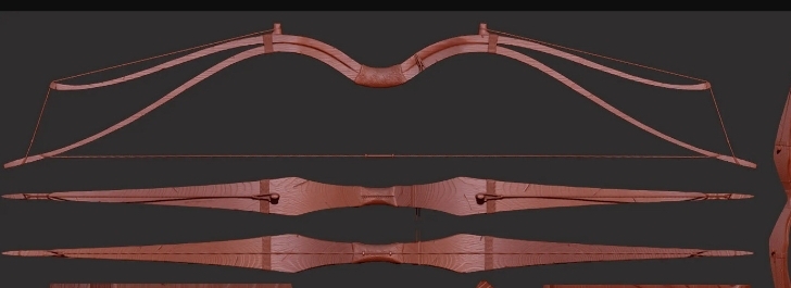

Zu meinen Plan. Ich will wie letztes Jahr einen Penobscot bauen. Aber keinen normalen oder einen mit drei Bögen. Mir schwebt da eher folgendes vor:
Ein Bogen aus dem Spiel Witcher 2
Eine Bogen aus dem Spiel Skyrim
Ich hatte diese Bilder schon letztes Jahr gefunden und zuerst geschmunzelt und mir gedacht coole Renderings.
Dann kam mir aber der Gedanke, ob der geringere Sehnenwinkel zwischen den zwei Bögen nicht ein Vorteil sein könnte zum traditionellen Penobscot.
Da geht der Sehnenwinkel ja teilweise Richtung 180° und es wird eher am kurzen Bogen gezogen als gebogen.
Auf der anderen Seite hat man natürlich mehr Masse die bewegt werden muss.
Lasst gerne eure Gedanken dazu hören!
Wie auch immer, ich finde beide Bögen sehen auf jeden Fall ziemlich cool aus

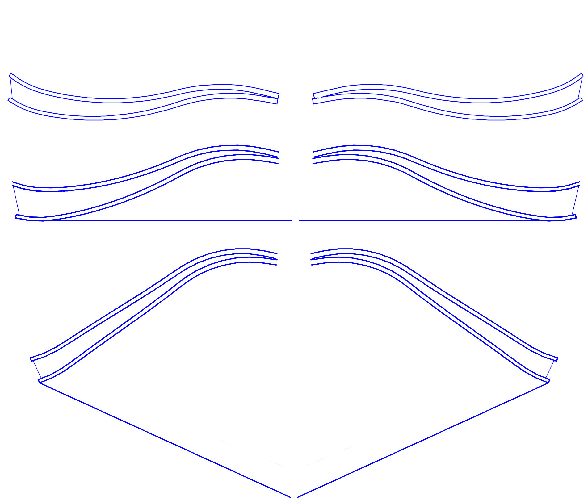

Vielleicht so etwas in der Art...
Keine Ahnung ob das Sinn ergibt ??? :D

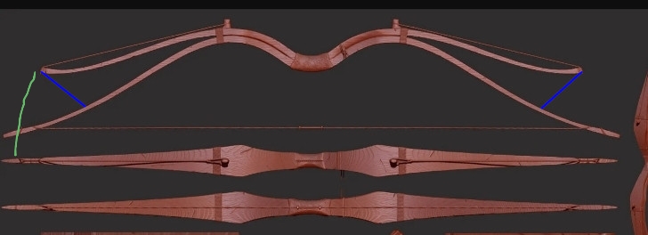

Rein gefühlmäßig würde ich den oberen Bogen kürzer machen als den unteren, so dass der obere beim Vollauszug kürzer ist. Schwere WA-Enden vermeiden.
Der Sehnenwinkel zwischen beiden WA sollte im gesamten Auszug unter 90° bleiben, aber sich gegen Ende Auszug 90° annähern. Warum? Alles nur Gefühl.

Beitrag von fka »
Neumi hat geschrieben: 07.01.2025, 21:21 Rein gefühlmäßig würde ich den oberen Bogen kürzer machen als den unteren, so dass der obere beim Vollauszug kürzer ist. Schwere WA-Enden vermeiden.
In diese Richtung?

Ich denke so, aber bei vollauszug

Ja ich glaub auch dass der vordere Bogen kürzer sein sollte. Denn wenn sie gleich lang sind sind sie vermutlich auch gleich schnell (mit etwas Pech wäre der vordere sogar nen ticken langsamer) und wenn ich keinen Denkfehler hab würde in dem Fall der vordere Bogen keine Kraft auf den hinteren übertragen und somit wäre er nicht schneller als ohne den vorderen Bogen. Ergibt das Sinn?
