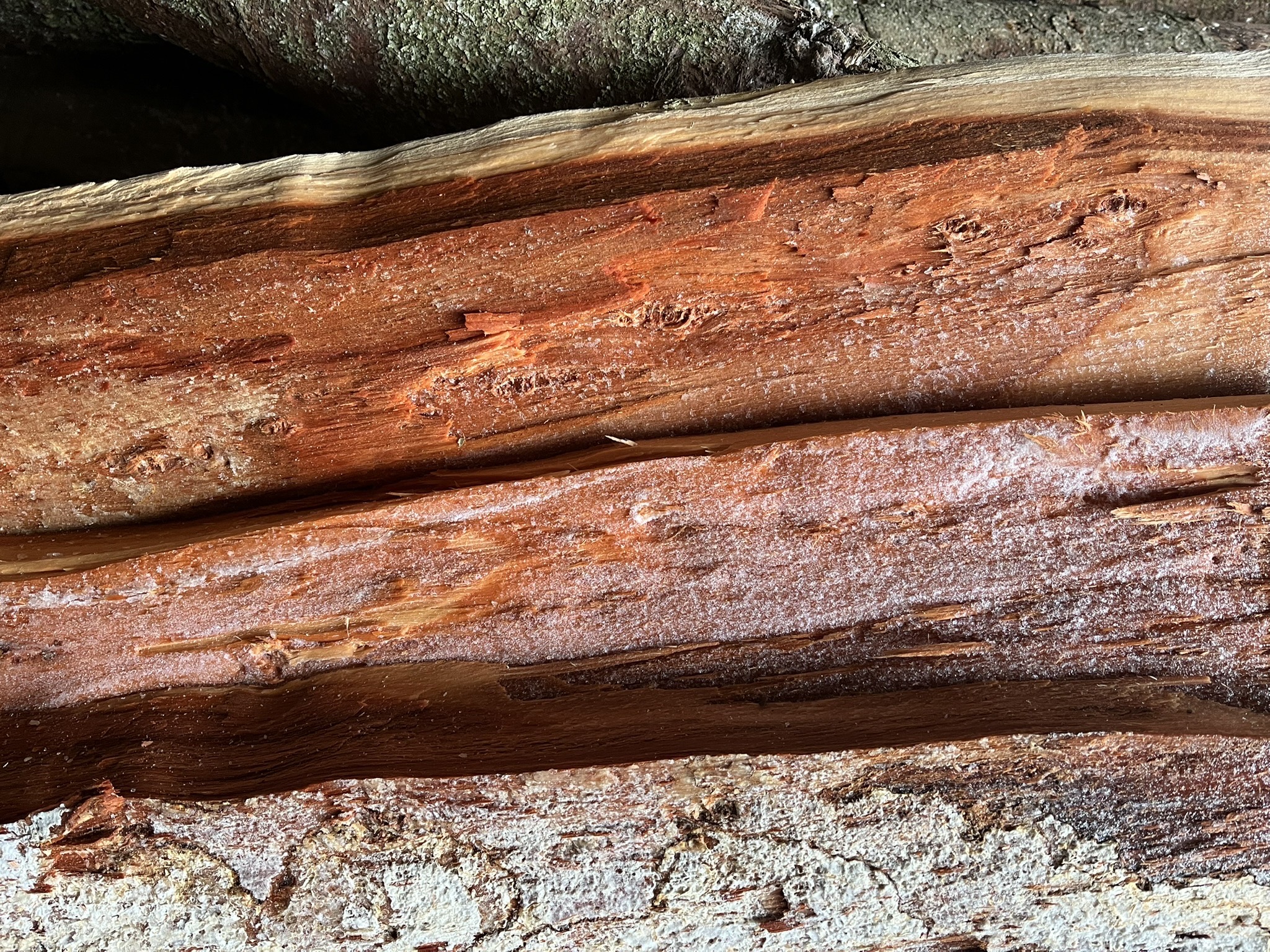

Die Angst habe ich auch 😐er liegt bei 90% Lf und 10° im Keller. Irgendwelche Ideen?

Re: Es ist Holzzeit! Teil 7
Denke auch der wird reissen, aber drück dir die Daumen! hätte an deiner Stelle die Rinde noch ein paar Wochen draufgelassen.
Die bekommt man gut auch noch runter, wenn der Rohling ein paar Wochen runtergetrocknet ist.
Der Holler ist wahrscheinlich kein Wassertrieb oder? der wird ordentlich Drehwuchs haben
Beiträge: 7158
Hat Dank erhalten: 325 Mal
Michel in der Hütte hat geschrieben: ↑30.10.2024, 10:23 Irgendwelche Ideen?
Ruecken mit verduenntem Leim einstreichen und auf den Markkanal runterarbeiten. Zumindest soweit wie moeglich (sieht ein wenig duenn aus)

Habe ich alles gemacht. Dann mal abwarten. Danke

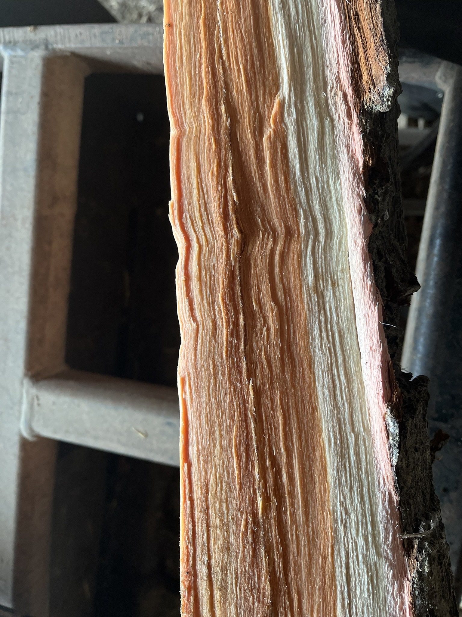

Servus, gestern etwas seltenes gefunden, zumindest in der Größe selten.

Super gerade. Ist Rose oder?

Neumi hat geschrieben: ↑01.12.2024, 13:38 Super gerade. Ist Rose oder?
Ja, „rosa canina“ oder Hundsrose.
