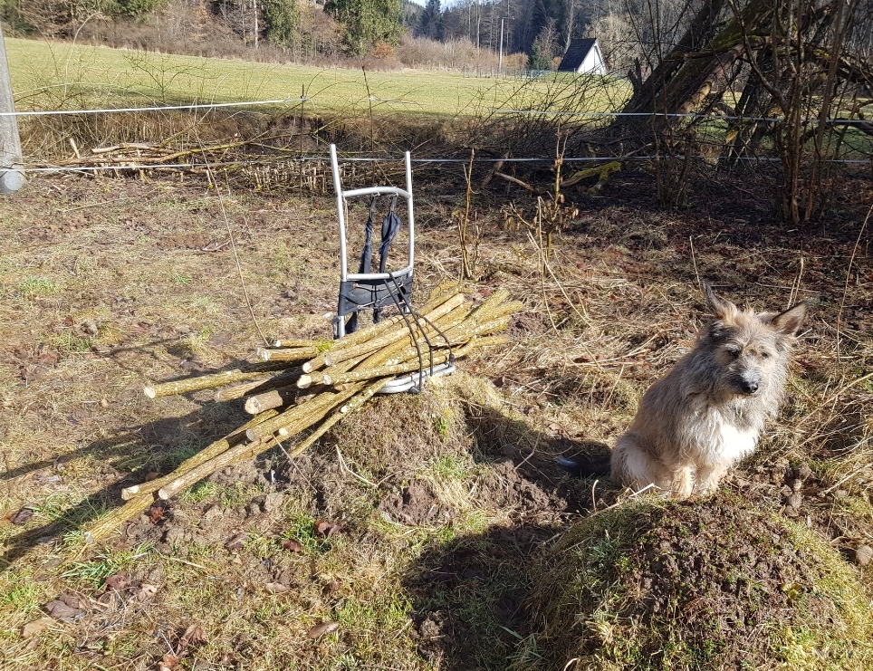

Erst 12 Jahre alt der Faden...🤣
Trotz SuFu bin ich nicht wirklich auf eine Antwort gestoßen, wie gut sich Pfaffenhütchen biegen lässt.... hilft mir jemand weiter, bitte...🙏
Leider haben die Arbeiter der Stromversorgung bei mir auf der Weide die Pfaffenhütchen etwas früh umgesägt... aber für Kinderbogen sollte was dabei sein.... biegen mit Dampf ok?
